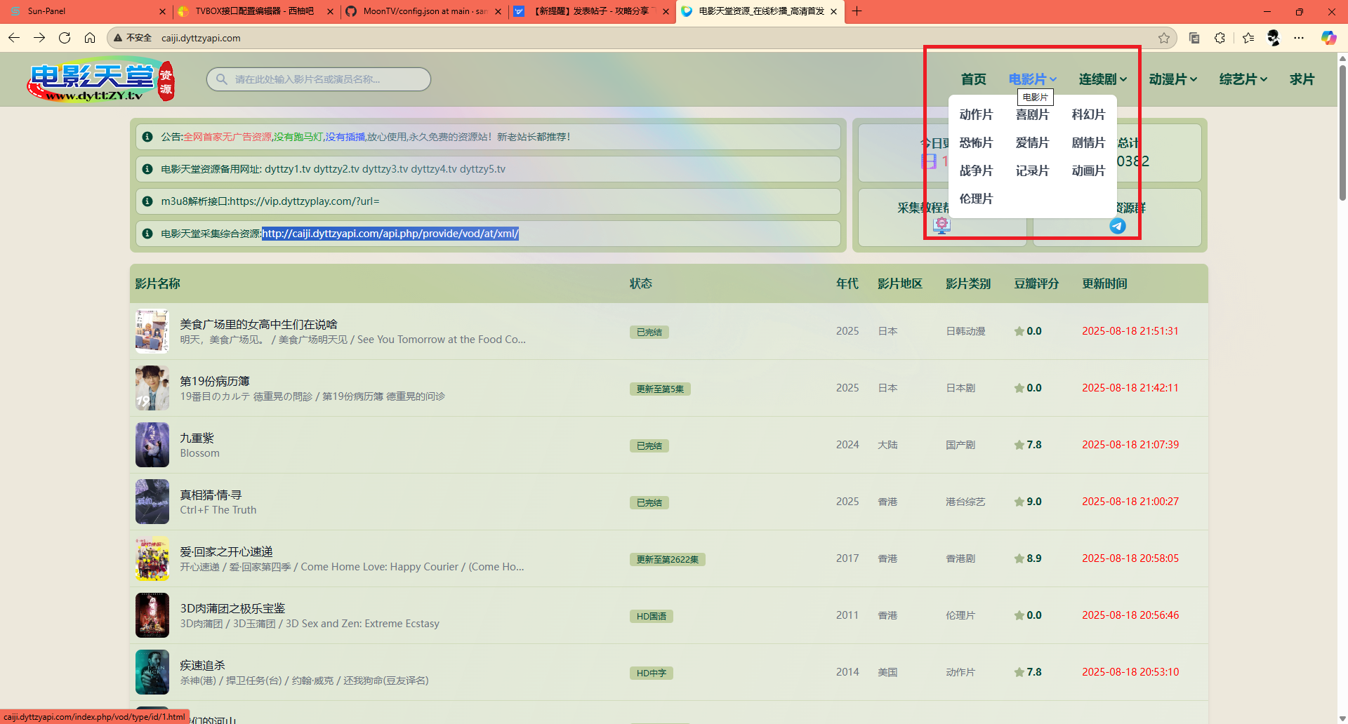

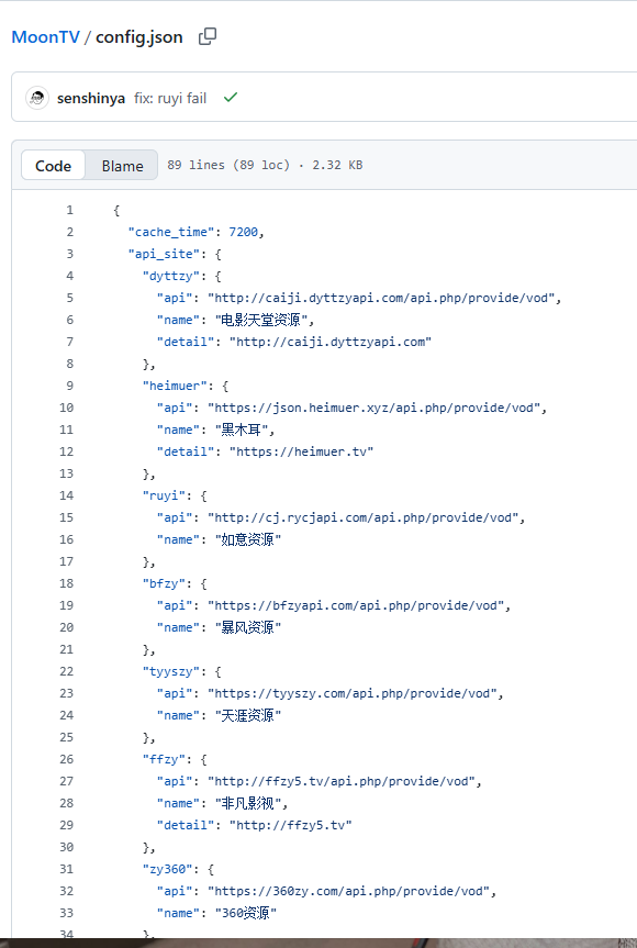

  1. 第一步当然是找到moontv的接口地址啦。在github上找到moontv的项目,地址为https://github.com/samqin123/MoonTV,在文件列表里找到config.json,打开它,里面就是moontv的接口了

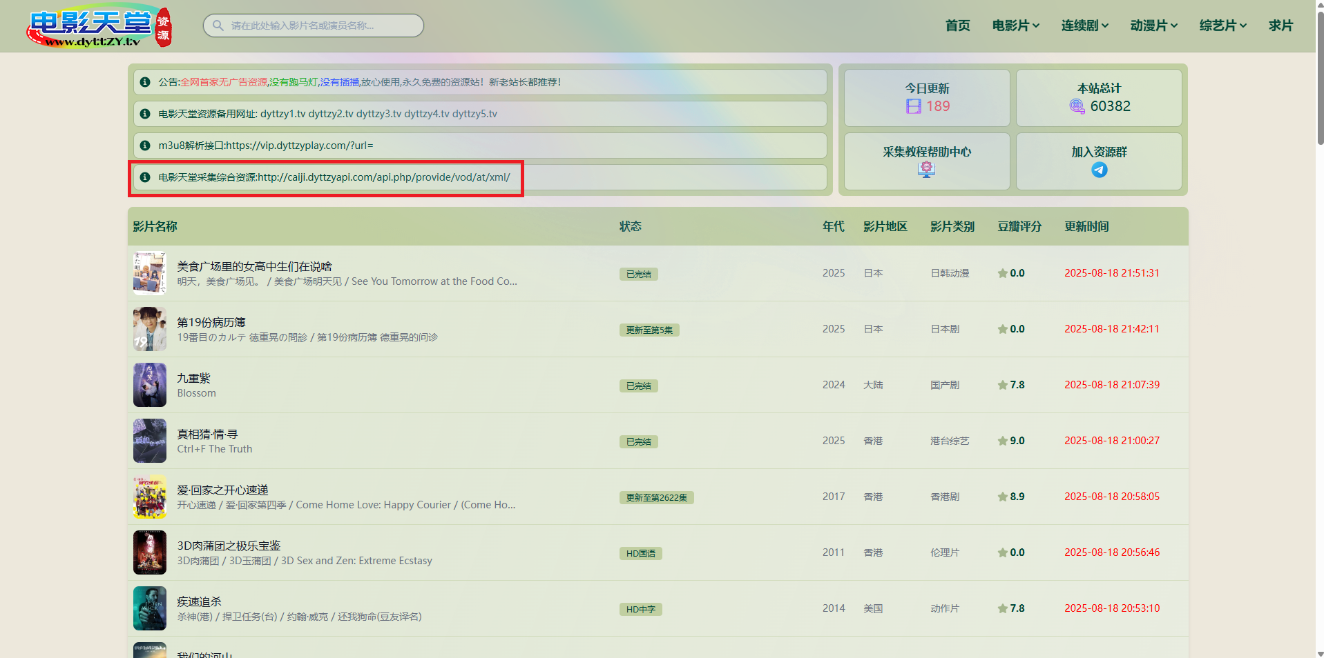

  2. 这些接口质量良莠不齐,可以挑选其中比较优秀的来转换。这里以电影天堂来做演示。接口地址为http://caiji.dyttzyapi.com/api.php/provide/vod,那么可以推测,这个采集站的地址为http://caiji.dyttzyapi.com,登录这个网站,页面中打框的这个地址就是他的采集地址了,地址为http://caiji.dyttzyapi.com/api.php/provide/vod/at/xml/

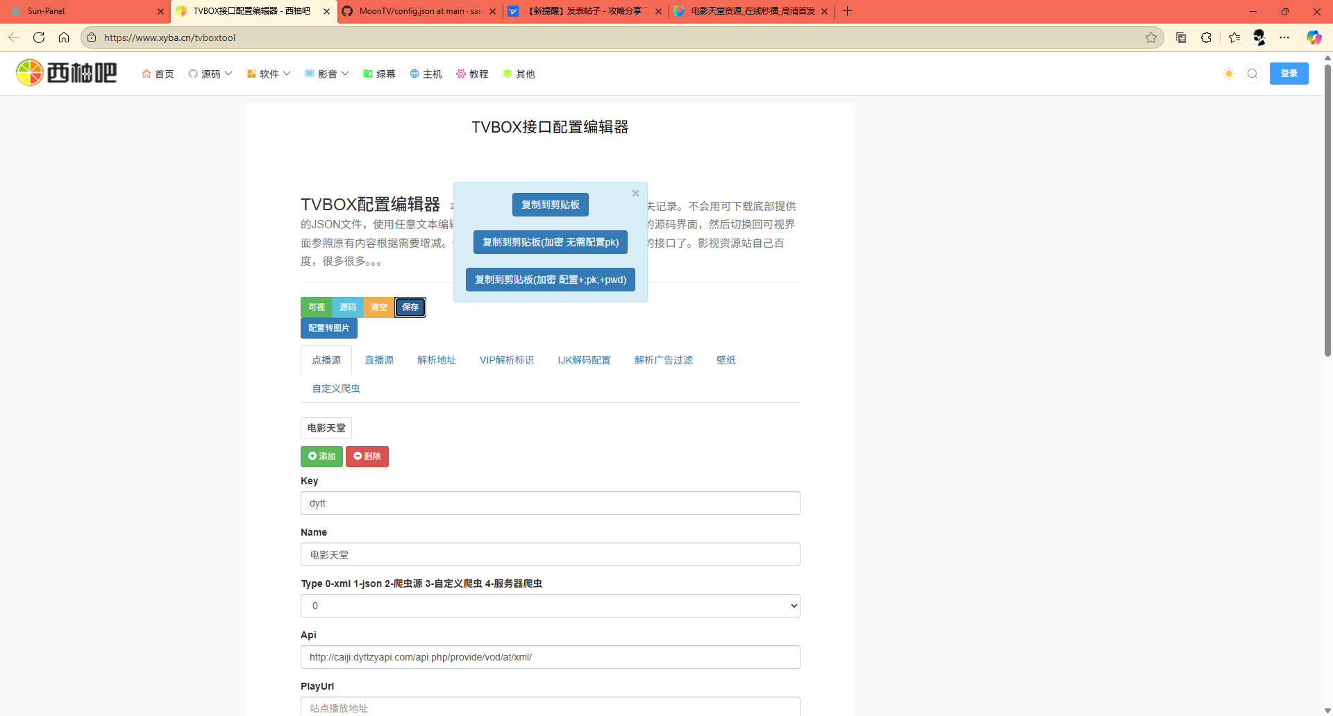

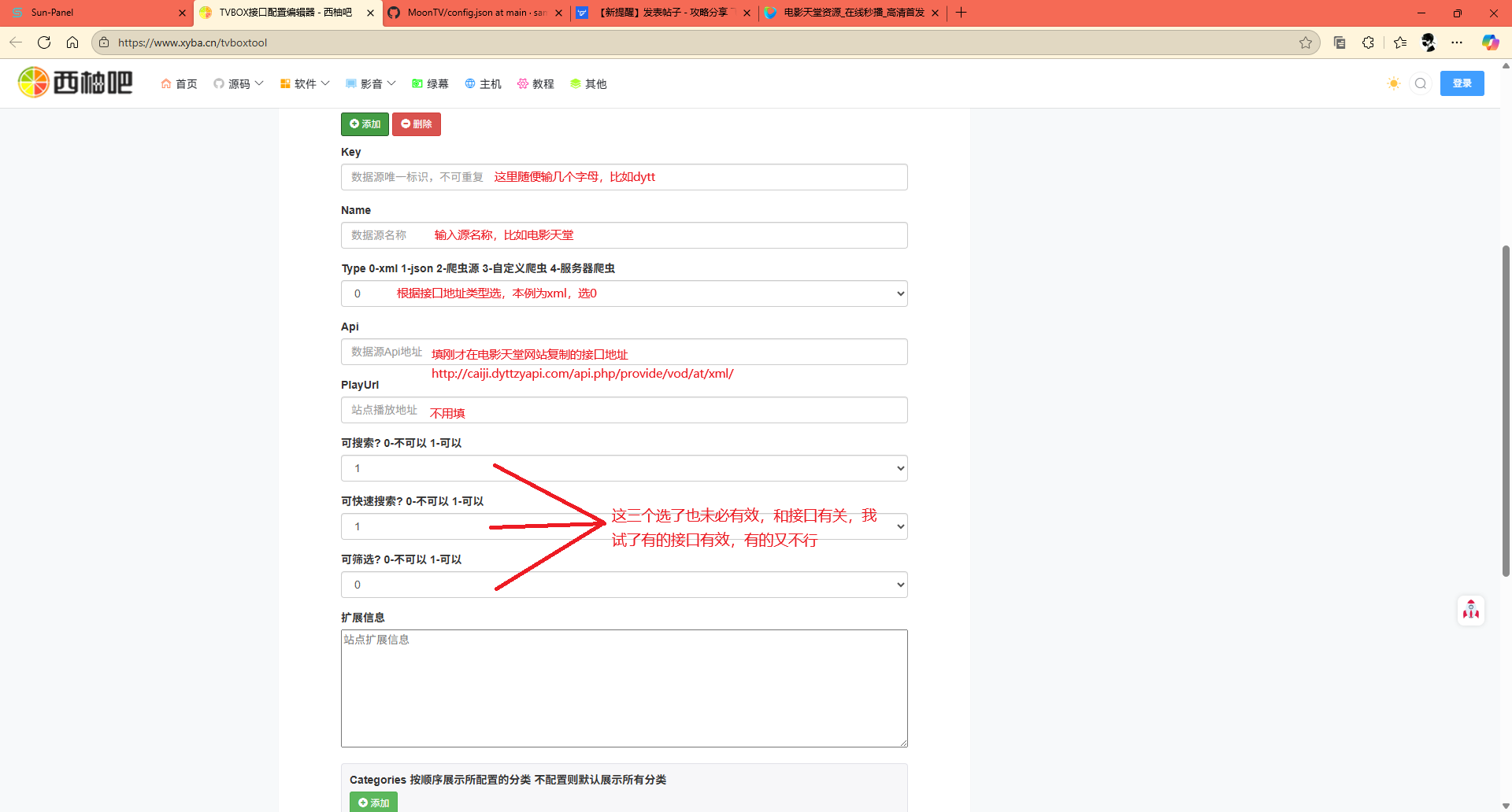

  3. 进入tvbox接口配置编辑器,网址为https://www.xyba.cn/tvboxtool,点击“添加”按钮,然后如图填写

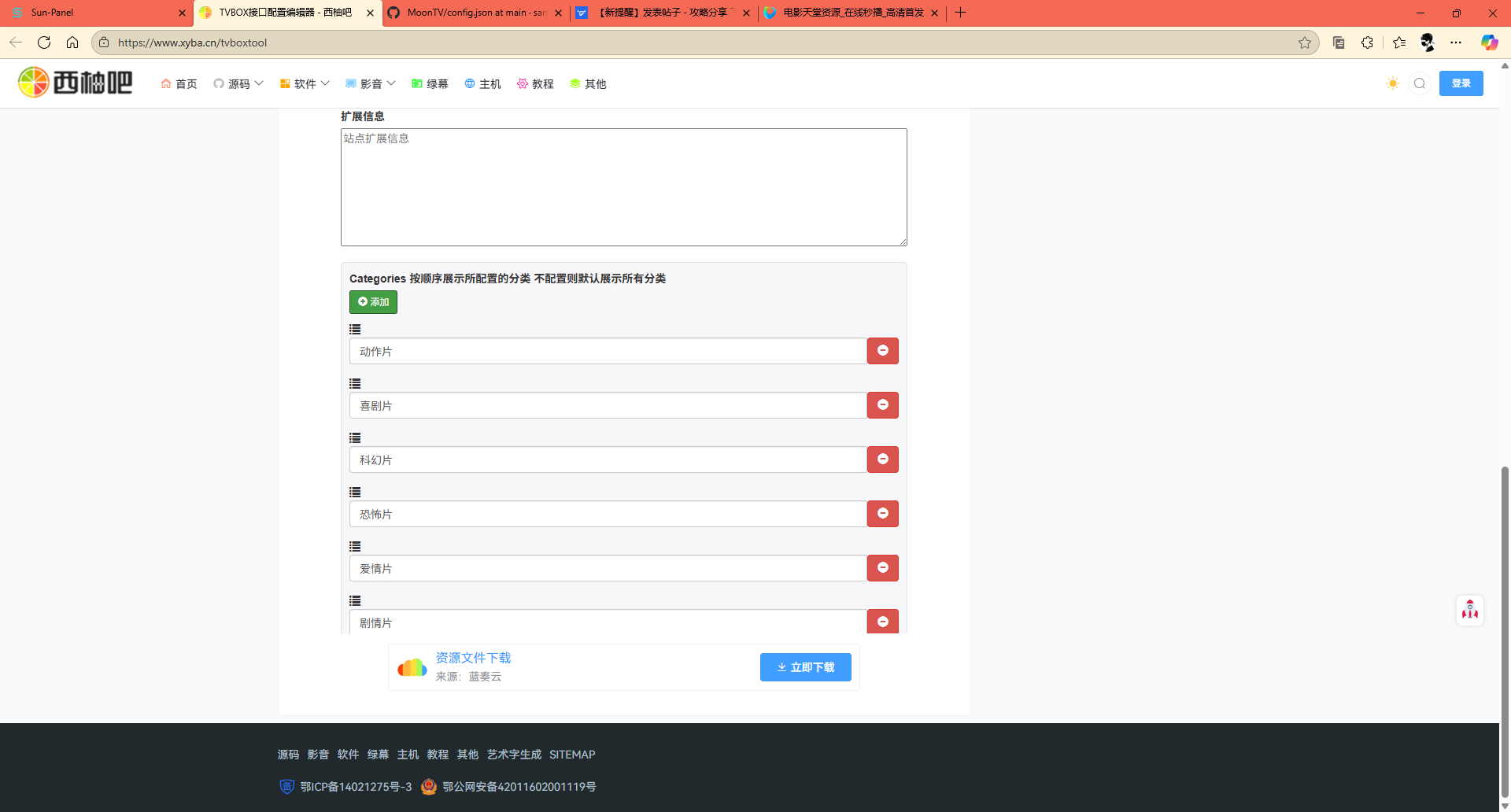

  4. 往下拉,有个添加分类,这个如果图省事,可以把分类删除,tvbox会把网站所有分类加载出来。但是弊端是有些分类可能没有资源。比如电影天堂的分类如图,是一个大分类,底下分很多小类,tvbox会把大分类和小分类都加载出来,而大分类排在前面且无资源,很影响体验。所以这种就建议手动加分类了。把小分类你想看的加进去就可以了。

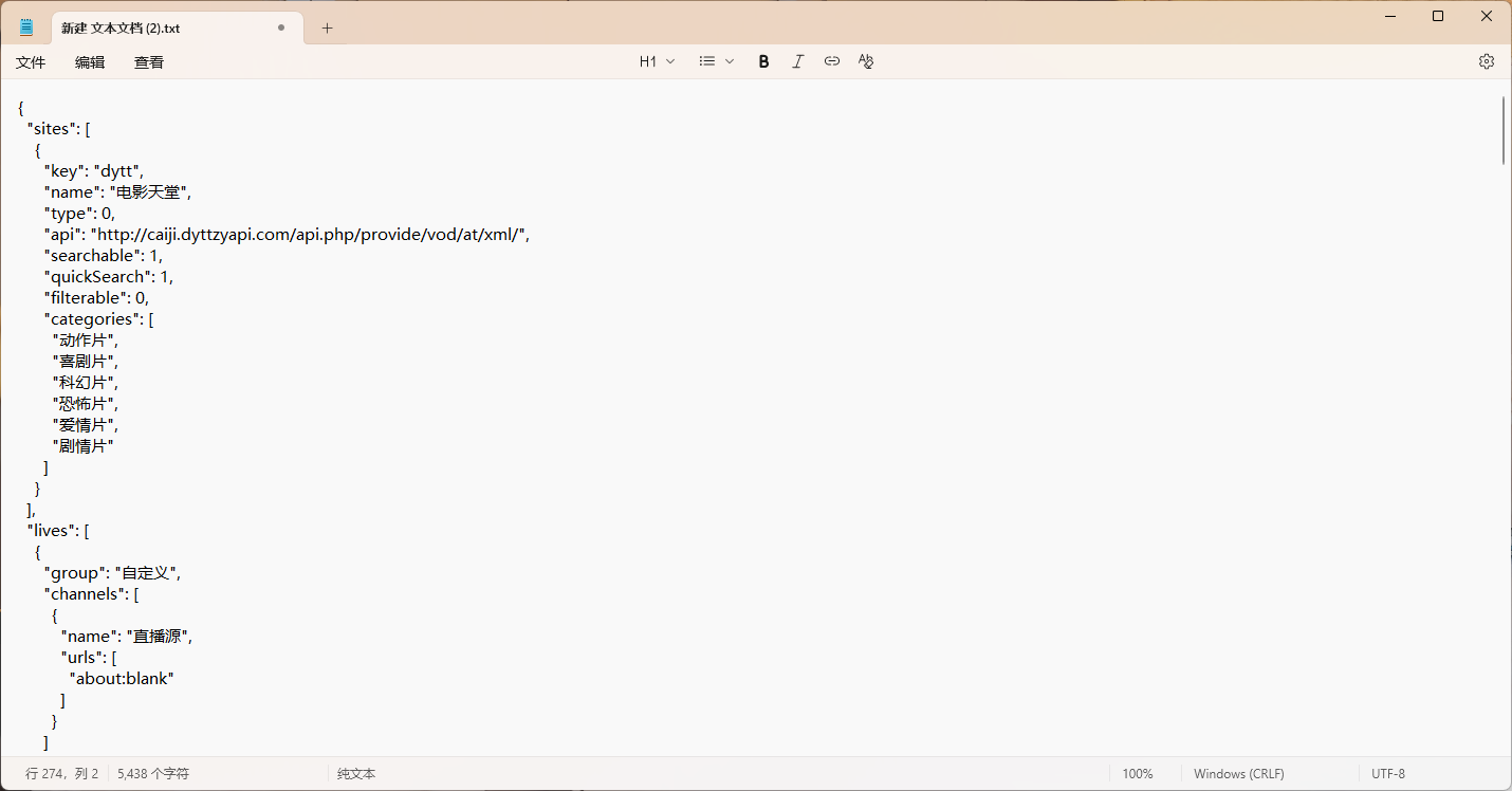

  5. 拉到最上面,点击保存,再点击复制到剪切板。然后新建一个文本文档,将复制的内容粘贴进去,将文本重命名为dytt.json

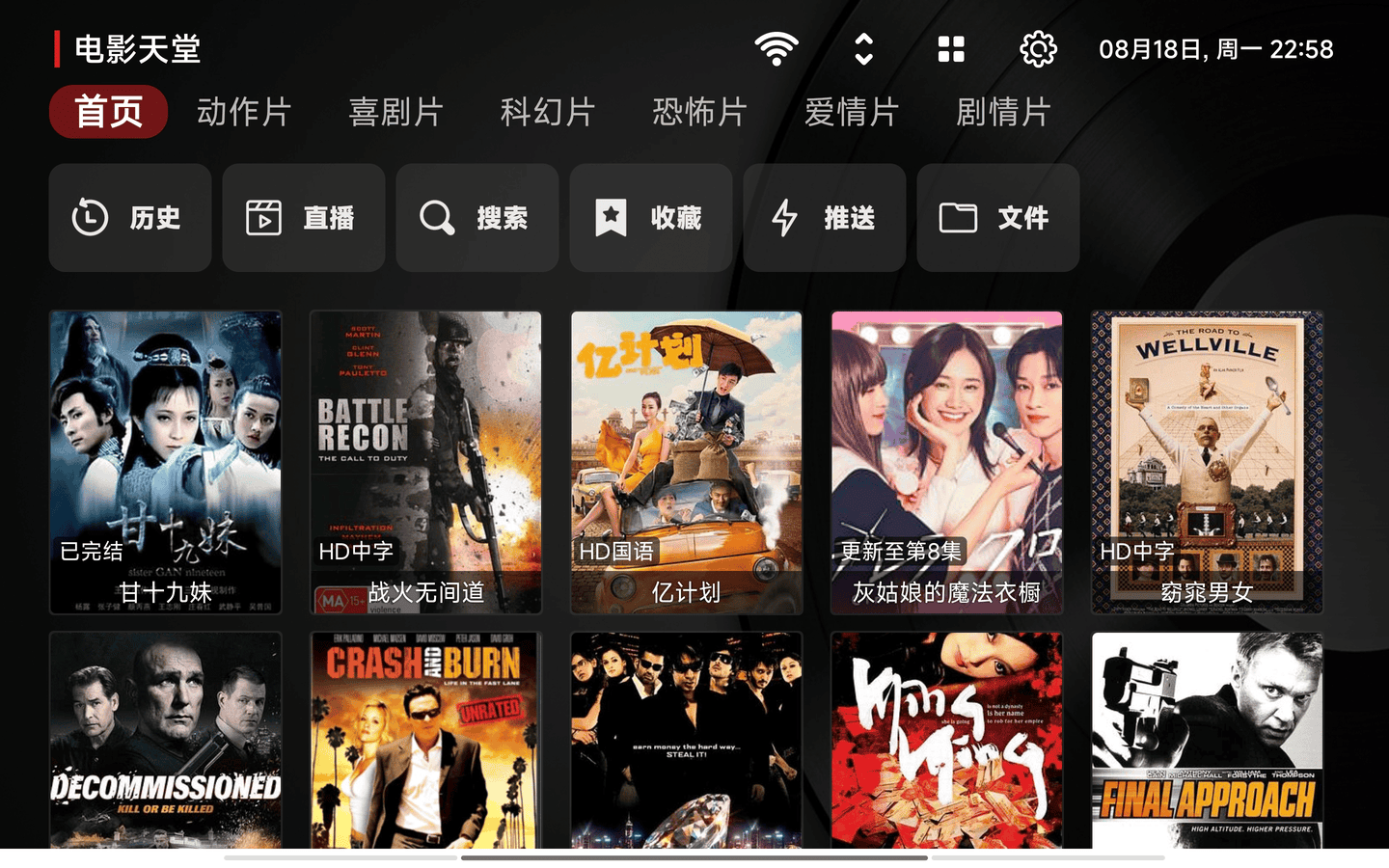

  6. 找一个支持直连的网盘,将这个文件上传,并获取直连地址。这里推荐两个方案。一个是现成的在线工具,地址为https://up.ly93.cc/,这个网站每天可以上传一定量文件,并获得直链;第二个是docker自建一个zfile项目,这个自建网盘也是支持直链的。前者是公网直链,后者是内网的,外面用需要内网穿透,自行选择适合自己的。我这里直接用前面的了,获取地址为https://fs-im-kefu.7moor-fs1.com/ly/4d2c3f00-7d4c-11e5-af15-41bf63ae4ea0/853a1bd797ae391d/dytt.json,把这个地址填到tvbox的配置里,就可以观看电视节目了。这个地址小伙伴也可以直接拿去用。
  7. 补充说明一下,第四步添加分类时,只能加6个,这显然是不够的。解决方法是在第五步中json文件手动添加分类。第三步中,一个接口做完,继续点添加,可以将多个接口做到同一个json文件中,达到一源多站点的效果,在TVbox中点击首页就可以切换各个站点了

2025-8-20 16:44:25 显示全部楼层
我用了你的https://fs-im-kefu.7moor-fs1.com ... 797ae391d/dytt.json,TVbox能看到海报墙,但打开显示无数据。不知我哪里没配好。
