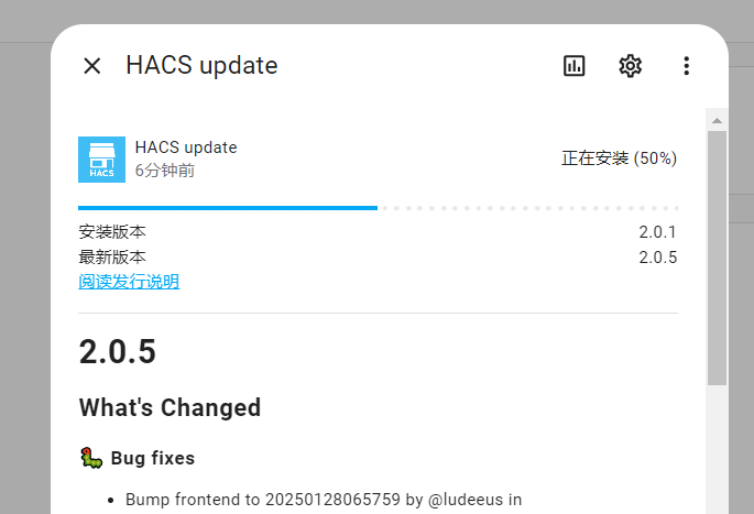

2025-2-20 19:10:03 显示全部楼层
HACS更新到2.0.5,更新到50%就不动了,不知道是什么问题
[md]![image.png](data/attachment/forum/202502/20/191017hpa7kyzwowgox27p.png "image.png") 更新到50%就卡住了,不知道什么原因。 [/md]  详情 回复

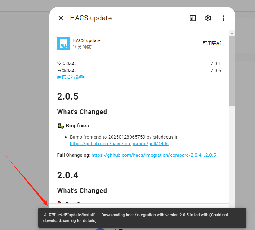

2025-2-20 19:11:34 显示全部楼层
更新到50%就卡住了,不知道什么原因。
[md]![image.png](data/attachment/forum/202502/20/191252goohvzvgr8m8zv8m.png "image.png") 更新到50%卡住了,然后等会提示这个 [/md]  详情 回复
2025-2-20 19:13
22
2025-2-20 19:13:28 显示全部楼层
更新到50%卡住了,然后等会提示这个

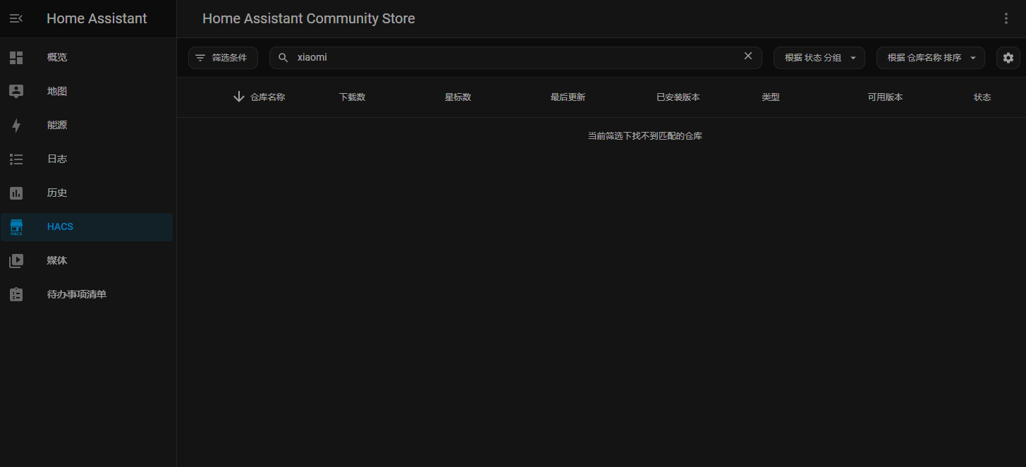

2026-5-7 23:44:57 显示全部楼层
yi jPixPin_2026-05-07_05-17-36.png就是hacs里没有应用,哪个高手指点下啊
我的情况和你的一样  详情 回复
2026-7-3 19:43
2026-7-3 19:43:35 显示全部楼层
jyg 发表于 2026-5-7 23:44
yi j就是hacs里没有应用,哪个高手指点下啊
我的情况和你的一样
alinzju 发表于 2025-8-3 12:03
我在github验证时提示成功了,但是集成界面却还是提示错误,hacs也找不到,是啥原因?
我也是这个 请问有方法解决吗
