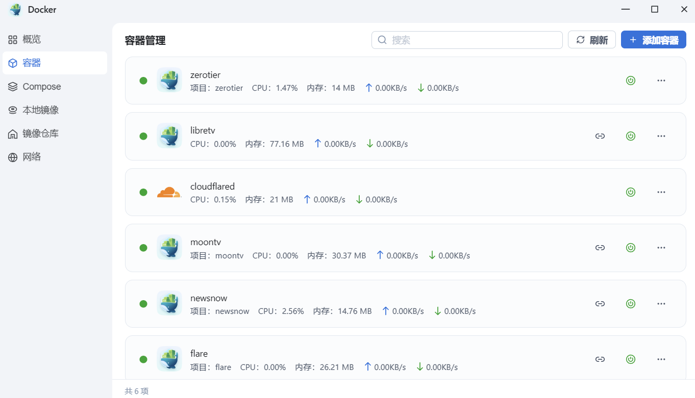

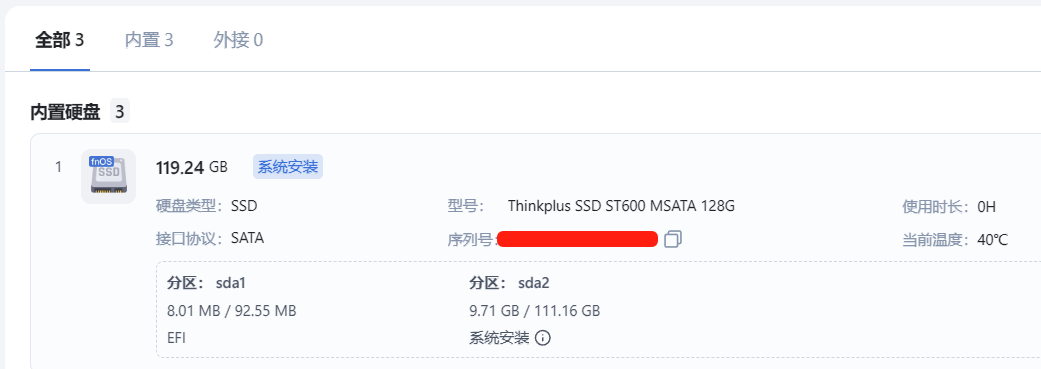

先放效果--将系统盘从16G扩容成128G,其他所有配置都在,直接点亮使用.
Docker啊,ip配置啊什么都在,效果图截图如下:

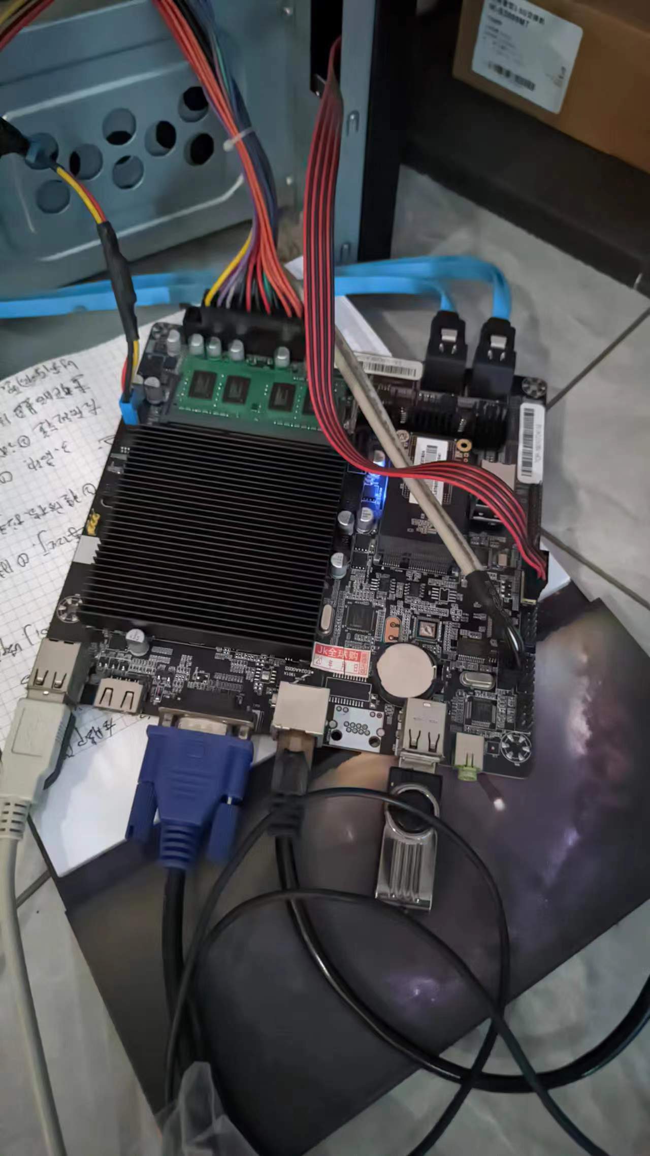

十 选择关机,断掉电源,拆机,下系统盘,换上新系统盘 (我是用的蜗牛星际B)
开始恢复

慢着--我空间呢?我那么大磁盘的空间呢?怎么系统盘还是更换之前的那个大小,然后多了个未格式化空间?
空间扩容(我的是在/dev/sdc ,容量是128G的盘,各位请根据自己实际检查的结果进行命令替换)
