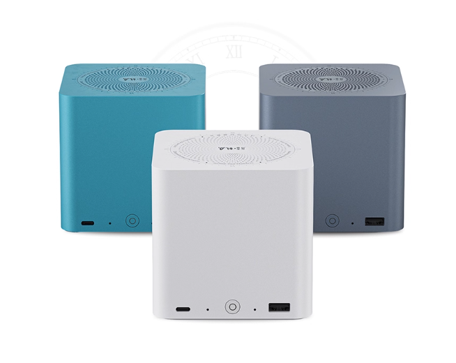

飞牛这台整机只有 750g,尺寸是 99 × 99 × 99mm,小巧方正,就像一个小魔盒。放在客厅、书桌上都很简洁耐看,不占地方。我拿到手的是白色款,整体质感干净利落,和家里的家具、数码设备都挺搭,小巧的设计不会给空间增加负担。
扩展接口,Type-C+USB 双 3.2 接口,均搭载 10Gb
速率,可以外接飞牛硬盘柜,固态硬盘我只有3个闲置的,固态储存空间不是很充裕,所以我今后大的储还是需要接入飞牛硬盘柜使用,接口内容具体直接看下图,更加直观一点
  • 正面: 有两个10Gbps的接口,分别是USB3.2、Type-C以及开机指示灯和电源开关

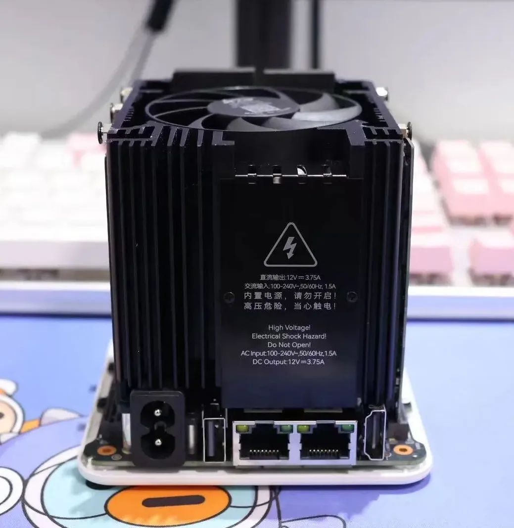

  • 背面: 分别有电源接口、USB 2.0、2.5G 双网口、HDMI
  • 底部: CLR CMOS 重置按钮

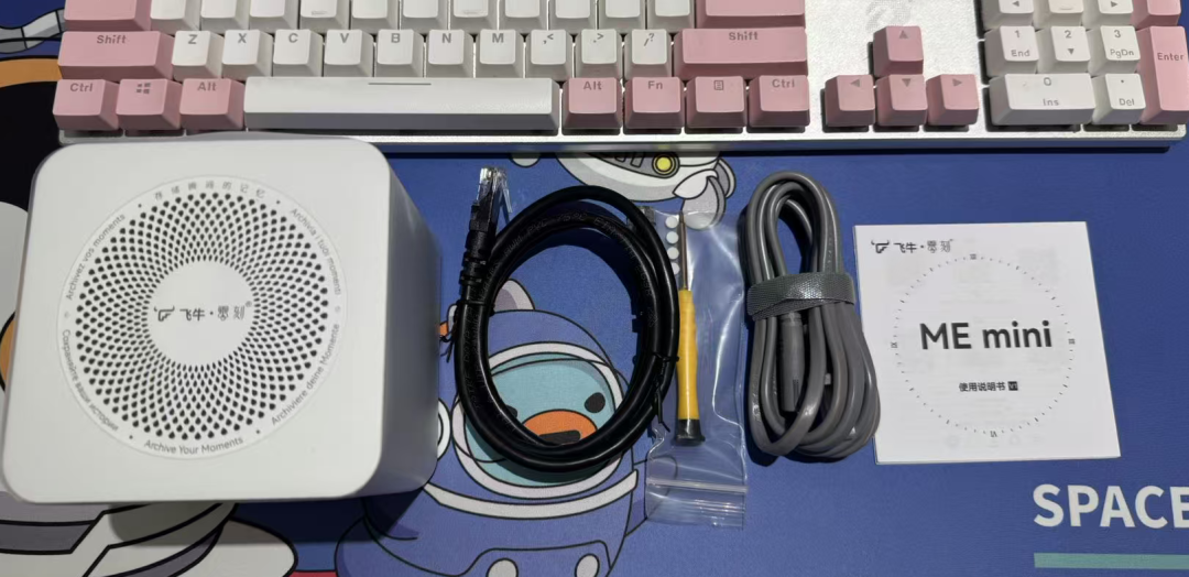

除了主机本体,盒子里还附带了 100cm 网线、说明书、电源线、螺丝刀,拿出来就能直接上手使用。

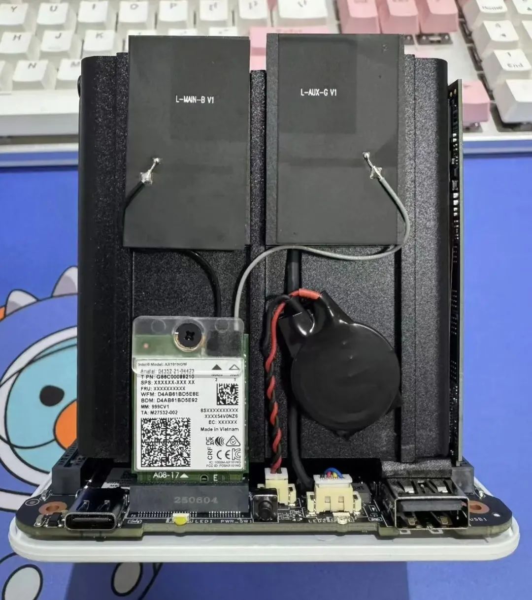

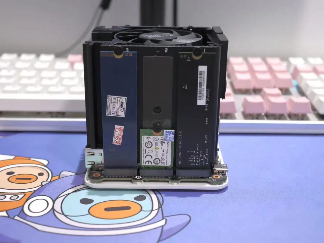

开壳看内部

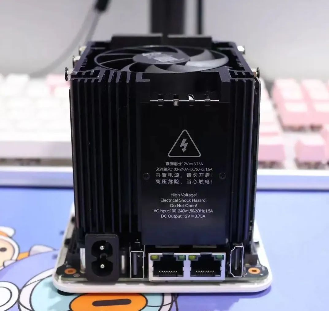

白净的外壳拆开之后,最显眼的就是一块巨大的2.6毫米厚的铝合金被动散热支架,同时覆盖了 CPU
和硬盘区域,保证长时间运行下的稳定性。顶部位置配有一个散热风扇

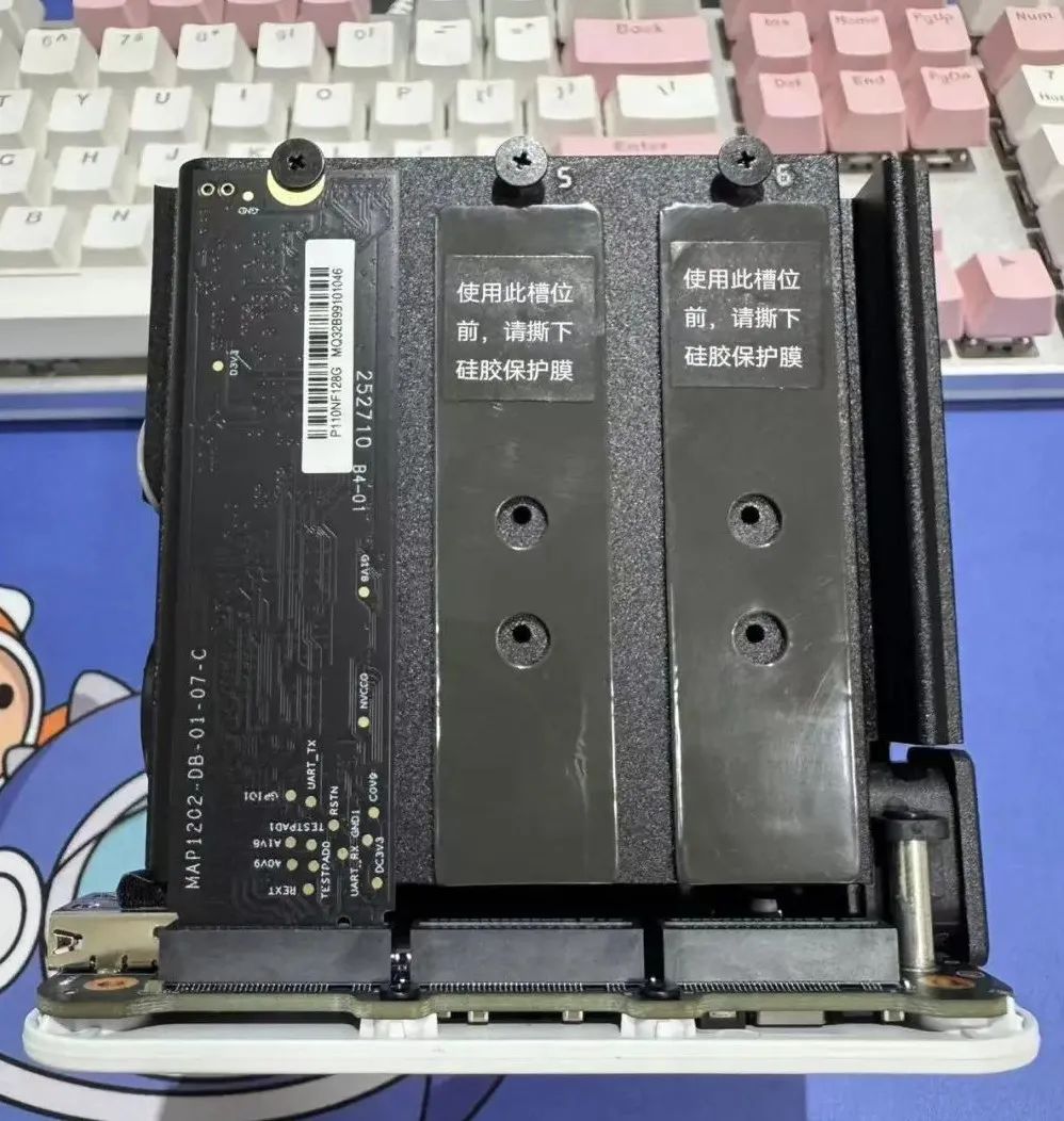

左右两侧分别 可以看到有3个M.2 插槽,总共6个支持2280/2242/2230的接口,默认128GB
系统盘占用一个,剩下5个可以使用,每个槽位都有导热硅胶,用于硬盘散热。
其中 4号槽位 是 PCIe3.0x2接口 同时跟多个存储通讯内部处理数据的时候,系统盘不会有瓶颈(有强迫症的朋友可以换到 1号插槽,日常使用也不会有影响),另外5个都是 PCIe3.0x1 的槽位,
除了双 2.5G 网口,机器还内置了 WiFi 6无线网卡和蓝牙 5.2,对 NAS 来说,有线网络才是主力,但多了 WiFi和蓝牙,灵活性就更强,比如临时无线接入、蓝牙外设连接,甚至在没有网线的环境下也能快速搭建,今后不玩NAS也可以装成win系统使用。
机身内部集成45W电源(不是电池哦!),这点我觉得很棒。相比常见的 NAS或迷你主机还要外挂一个“砖头式适配器”,飞牛零刻这台就干净利落得多,不用在外面拖着难看的大疙瘩,桌面也会整洁一点。
硬盘安装体验
默认安装位都是 2280 规格,硬盘装的时候要注意 颗粒面朝内(双面颗粒的,按照接口插进去就行), 如果用的是 短规格(比如 2230)的硬盘,需要把顶部的螺柱拧下来,再固定到下面的位置,拧螺丝的时候别太用力,固定即可,避免让短规格硬盘受力过大。
另外散热支架上的导热硅胶垫出厂时带有一层保护膜,安装硬盘前一定要记得撕掉哦!

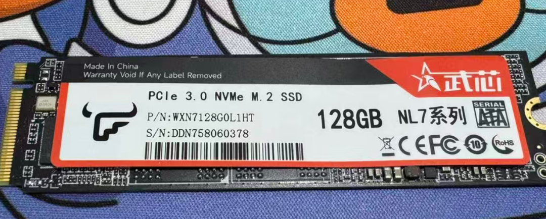

飞牛专属M.2固态硬盘
飞牛为其NAS系统深度定制了一款专属M.2固态硬盘,标配的128GB固态硬盘采用了高品质的长存TLC颗粒,其闪存芯片为经过严格筛选的Good Die等级,由国内存储行业领军企业德明利代工。
该硬盘 具备出色的稳定性和耐久性,更在性能层面表现出色,无论是作为系统盘还是缓存盘,都能为NAS提供可靠的高速存储支持。

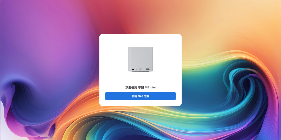

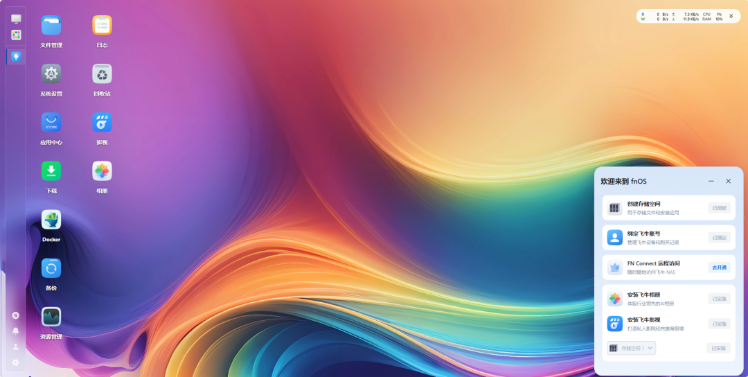

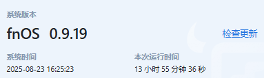

这台机器已经提前封装好了 fnOS 0.9.19版本系统(可以正常升级,不会影响深度适配的功能),开机即用,不需要再额外写盘或者装系统。
只要插上 电源和网线 ,就可以开始初始化。获取设备 IP 有两种方式如下:
  • HDMI接显示器: 机器自带 HDMI 接口,可以直连显示器看到分配到的I P ;
  • 路由器后台查询: 更省事,只要在路由器里找到设备分配的 IP,直接在浏览器访问就行。
  • 手机APP操作: 通过飞牛APP,登录界面的发现局域网内设备也可以识别到所分配的IP。

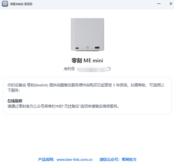

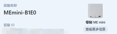

首页显示飞牛零刻 ME min图片,和相关名称,定制的系统就是不一样,情绪价值拉满。
其他的就和公测版本安装一样,创建管理员用户、创建储存空间、安装应用、部署docker等等。
定制设备信息专属展示页面

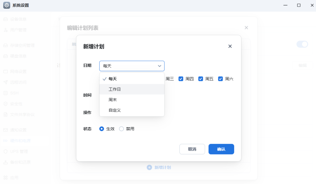

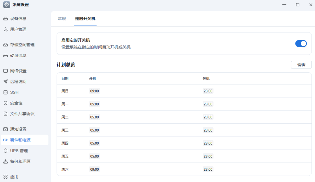

🔶 定时开关机
想让设备只在白天运行,晚上自动关机?系统自带可以直接设置好关机和开机时间,完全不用第三方工具,支持快速选择类型,自定义设置日期和时间

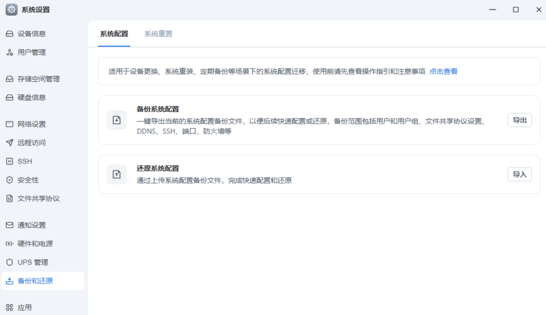

🔷 系统备份 &恢复
飞牛零刻me mini定制版支持一键导出与导入系统配置,无论换设备、重装系统还是定期备份,都能轻松保留设置与文件权限,顺利完成系统配置迁移。

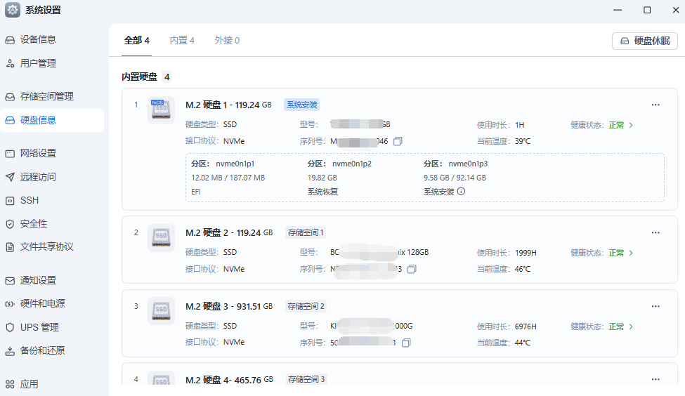

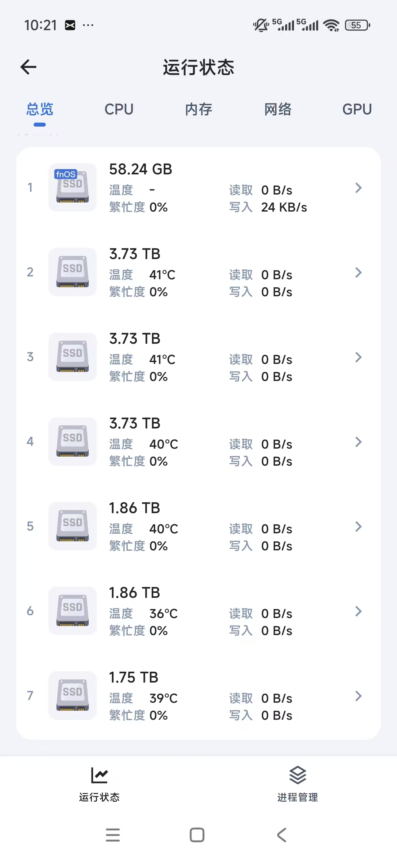

🔸 盘位识别
系统里能直接看到具体的硬盘槽位,可以看到下图,我已经占用1、2、3槽位,本来系统盘在槽位4,我挪到槽位1了,今后如果有坏盘的话,定位很直观,省得一个个拔来确认。
✅另外从硬盘1也就是系统盘可以看出,系统盘被分区,19.82GB的分区是用于系统恢复使用,剩下的分区用于安装系统,一目了然,所以后期大概率DIY也是会支持的,就是需要一个好点的方案。

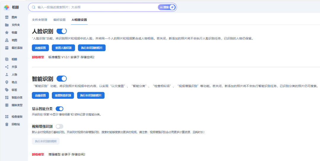

♦️ 相册 AI 预置模型
相册AI预置模型,免下载设置好默认路径,直接解压安装使用,普通用户更容易上手

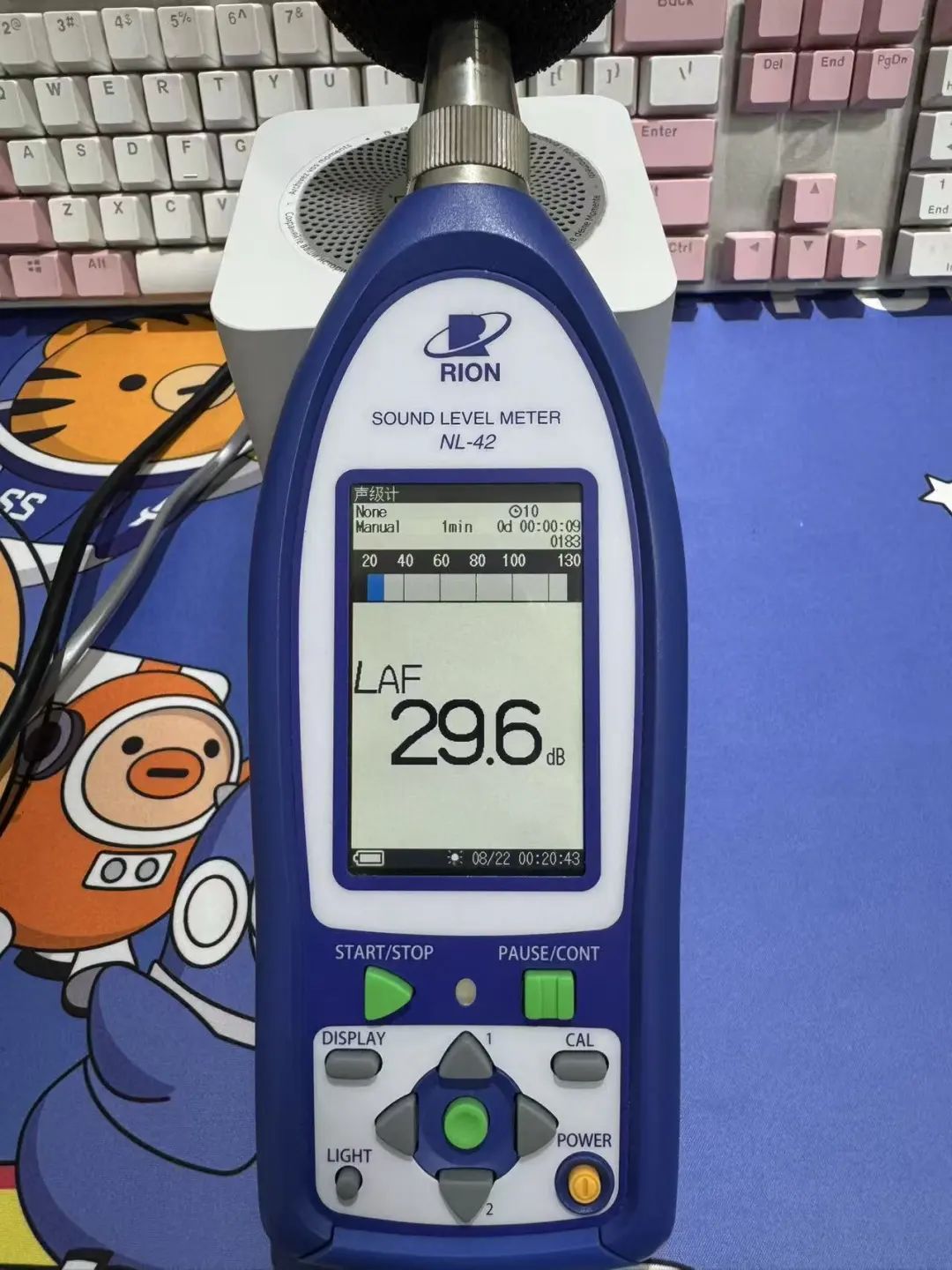

分贝测试
噪音水平: 使用分贝测试仪,对设备进行噪音测试
  • 测试环境: 房间设备全关,环境26分贝
  • 测试时间: 晚上10点较为安静
  • 测试设备: RION NL-42噪音分析仪
无论是在大文件拷贝还是闲置状态下,噪音表现都很稳定,我实测环境下分贝值始终在 29–30dB 之间波动, 这台机器的风扇 是有温控设计,因为我单盘使用,温度没有达到设置的阀值,风扇没有高速转起来,针对我使用的场景来看分贝真的一点都不大。
所以放在客厅或者书桌边,几乎感觉不到它的存在,日常使用完全不会打扰,很安静!

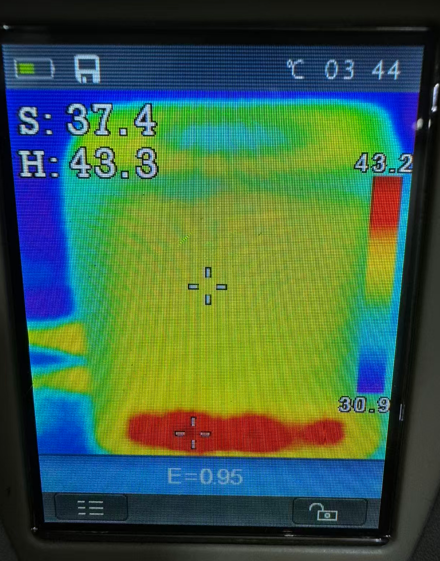

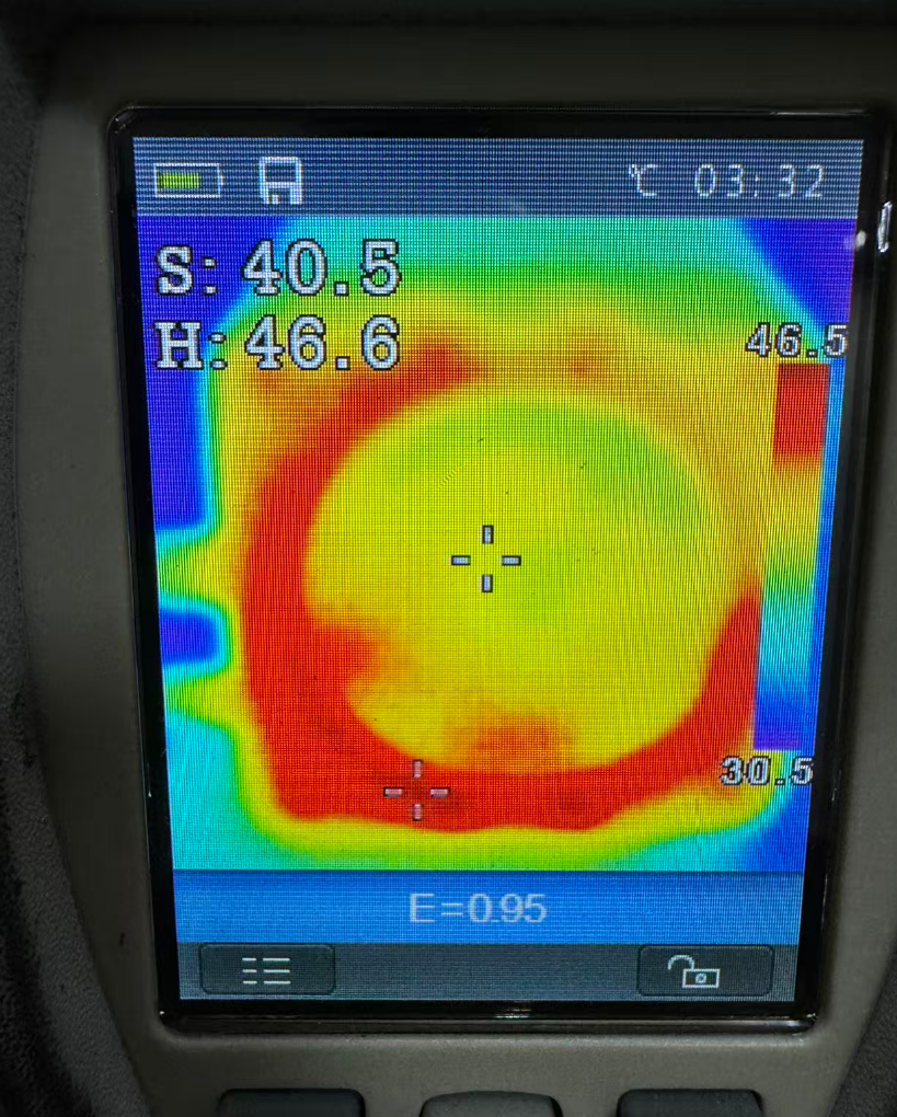

温度测试
(条件受限 仅供参考 )我这台机器装了 4 块硬盘,运行一小时后开始测试。因为我没有组RAID1/RAID5,根据我实际使用情况采用单盘使用,充分利用每块硬盘,毕竟现在硬盘真的贵,所以在高负载下压力相对小一些。实际操作是往其中一块硬盘里拷贝200GB 文件,并同步测试了多个位置的温度:
  • 测试环境: 书房环境温度26℃
  • 测试设备: 红外热像仪
硬盘温度:拷贝过程中慢慢升至 50℃左右,属于比较健康的区间;
顶部散热孔: 用 红外热像仪 测得 41.1℃,温热
目标硬盘侧面: 红外热像仪测得约 37.5℃
底部主板区域: 温度稍高,在 46.6℃左右,不过依然在正常范围。
这个温度针对我的使用场景完全没问题的,毕竟不可能时时刻刻在拷贝大文件,我的需求也就一些资料和小文件之类的数据,不会频繁读写,是如果是 RAID5多盘同时高负载,温度可能会高一些。

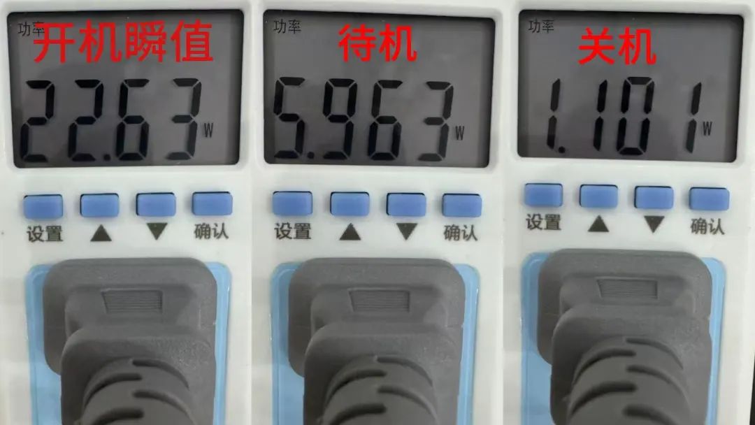

功耗
NAS 作为 7×24小时运行的设备,功耗表现直接关系到日常使用成本。我分别测试了**机、插入1块硬盘的功耗情况,跟硬盘品牌也有点关系,测试硬盘数量受限不能插满,所以仅供参考。
仅系统盘(128GB M.2)功耗
  • 开机瞬时: 22.63W
  • 待机: 5.963W
  • 关机: 1.10W
插入 1 块硬盘时功耗
  • 开机瞬时:24.96W
  • 待机:7.108W
  • 关机:1.108W
持续写入大文件时满载功耗:13~14W(不同硬盘品牌略有差异)
关机状态下,功耗依然维持在 1.1W 左右,推测是主板待机电路保持工作,用于执行定时开机等唤醒任务。
猜测推算一下如果插满,即使满载运行可能也只有30w左右,具体看硬盘品牌,多少有点差异。

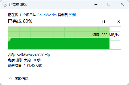

读写速度

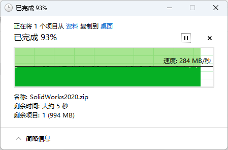

由于我这边的测试环境是 2.5G 局域网,速度上限大约在 280~290MB/s 左右,所以跑不满硬件通道的极限性能,以下结果仅供参考。
写入测试
我向 NAS 中写入 10GB 大文件,速度非常稳定,全程保持在 282MB/s 左右,基本贴近 2.5G 网的理论上限。
读取测试
同样从 NAS 中读取 10GB 大文件,传输速度同样稳定,维持在 284MB/s 左右,几乎没有波动。
整体来说,零刻飞牛这台全闪 NAS 在 2.5G 网络环境下已经完全跑满,如果切换到万兆环境立马能释放固态硬盘的性能。

30 天无理由退换、180 天以换代修、1 年整机保修、5 年主要硬件保修,这些服务单独拎出来对比就很有诚意了,尤其是 5 年主要硬件保修,在 DIY

你确定你是认真的评测?从你的配图上看,风扇是安装在顶部,且风扇叶片是向下吹的。怎么能形成向从底部到顶部的风道? 引用 "顶部位置配有一个散热风扇,......形成从底部到顶部的风道"
某抖音博主已经吐槽过了,说官方非要逆天而行不听劝!!!  详情 回复
2025-8-26 09:58
104
2025-8-26 00:24:39 显示全部楼层
如果形成底部到顶部风道,我感觉顶部的风扇应该向外排风才对,但是从扇叶形状看,是向下吹风的呀。
引用“
顶部位置配有一个散热风扇,负责把热量及时带走,底部也有散热孔,形成从底部到顶部的风道。

宁老师 发表于 2025-8-26 00:22
你确定你是认真的评测?从你的配图上看,风扇是安装在顶部,且风扇叶片是向下吹的。怎么能形成向从底部到顶 ...
抱歉,风扇这块没太关注,感谢指正!

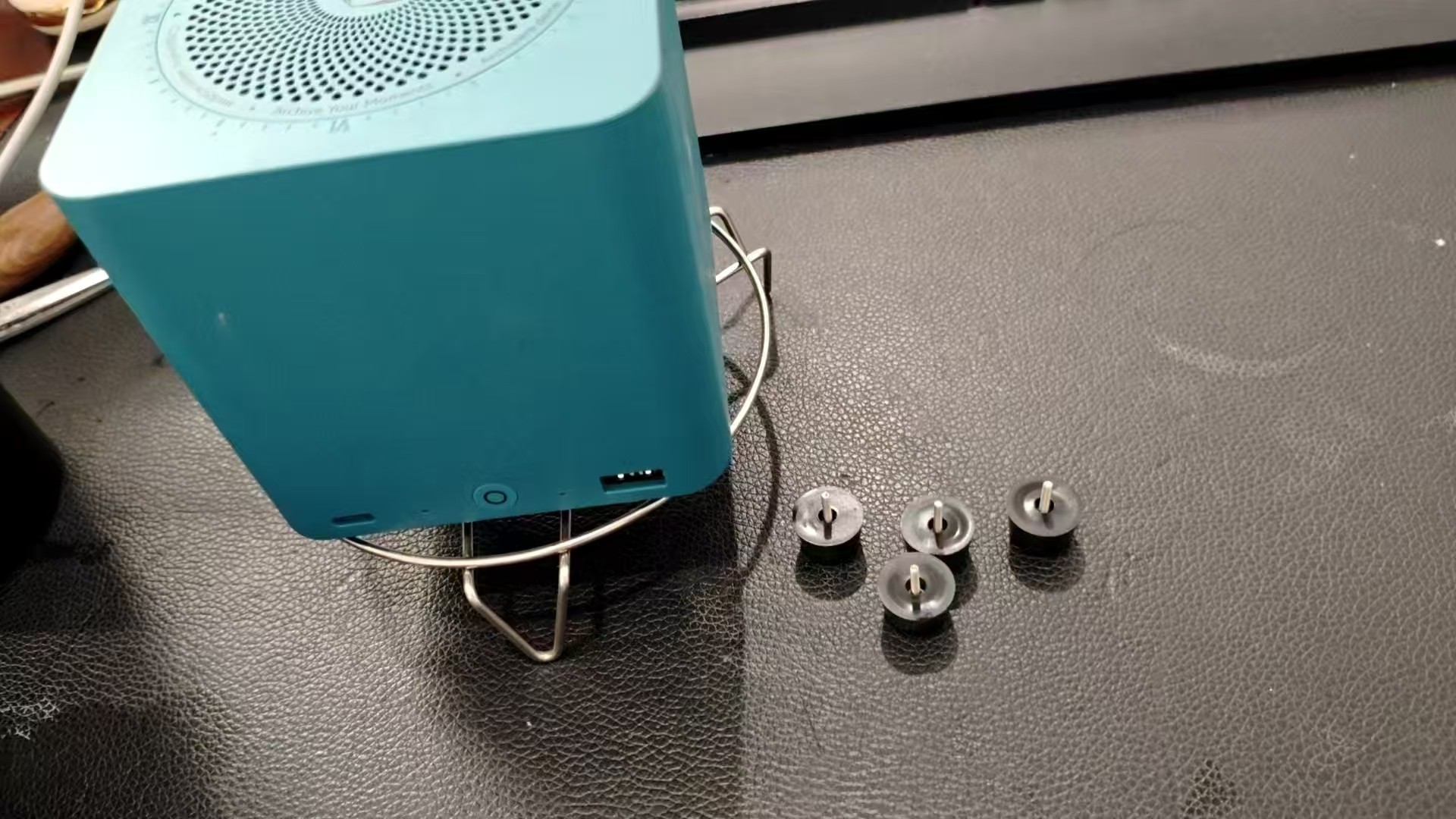

整体设计 属于带点脑子 但不多
(不买3d打印外壳,就可以下面放个小钢架or 上四个增高脚垫 增加下面的空气流通)
开孔太小 散热局限太大(能用 但不舒服)
下边的出风口和桌面距离过
零刻原装的用了emmc(为什么不用ufs???)
飞牛拍大腿 放弃了emmc 选择了128g的ssd(少了个盘位 为了设计而设计的sb行为)
smile 讲道理 就n150 n200 n95这些微的差距(24、32、16eu)飞牛用2.0的n95+64gemmc设计都行
还有一点很值得吐槽 当然这得赖零刻----------4.0的无缓盘还好 3.0时代 主控+内存+颗粒的设计(4.0高端盘也是),主控+内存高度是比颗粒低的! me mini尾部加的螺丝只能确保两个tlc颗粒被贴在导热垫上 但tm主控和内存是悬空的 所以温度高一截
(之前这块1.75t的盘比旁边的无缓盘温度高了15度 我这个明明是希捷的nas特化盘 酷狼510 低电压低功耗 按理说 温度压根不该这么突出的高 )
我怀疑群里n150版本 吐槽自己的128gssd温度高也是这个原因
