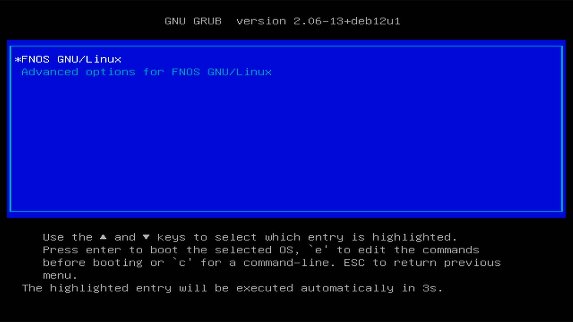

零刻MEmini 手动进入系统恢复

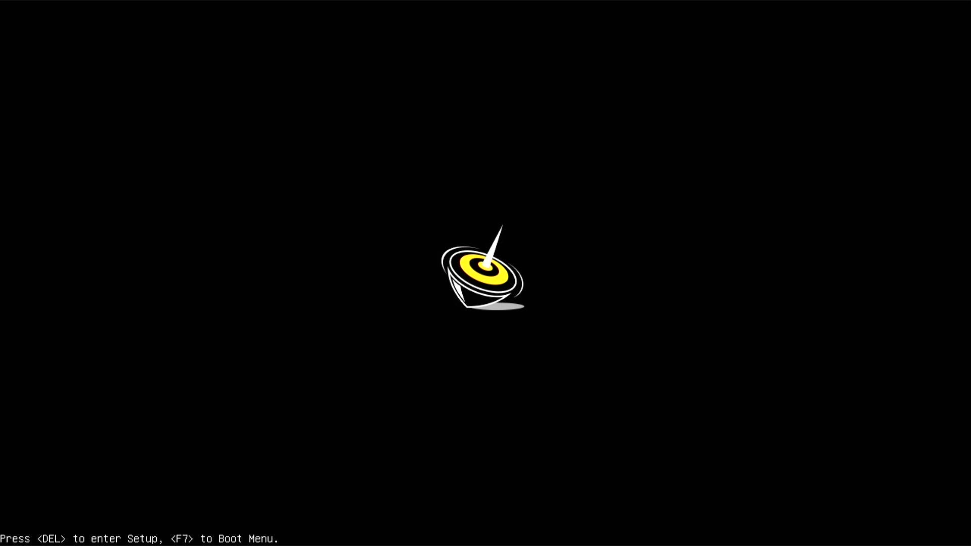

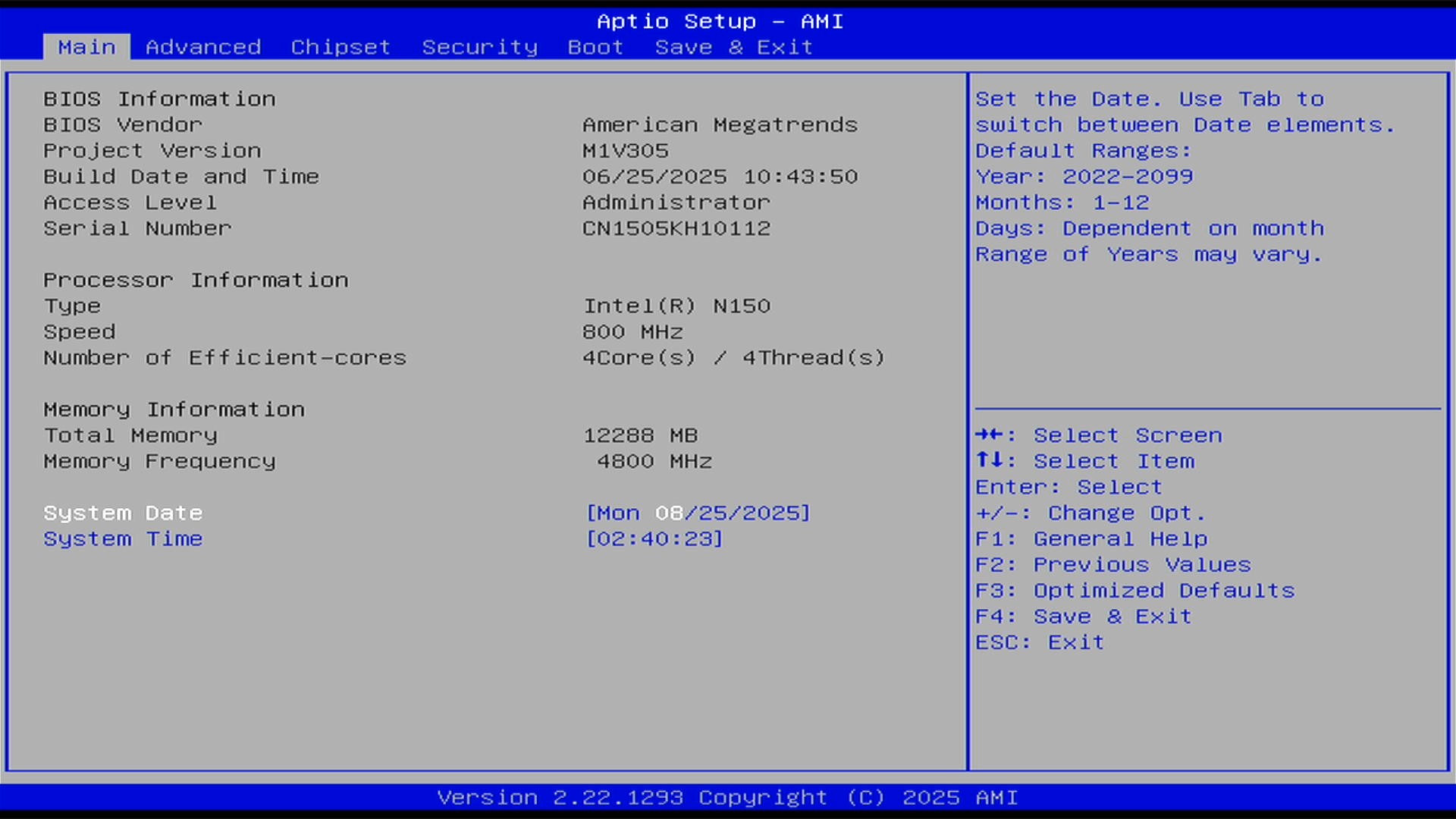

  1. 在BIOS启动界面,按DEL

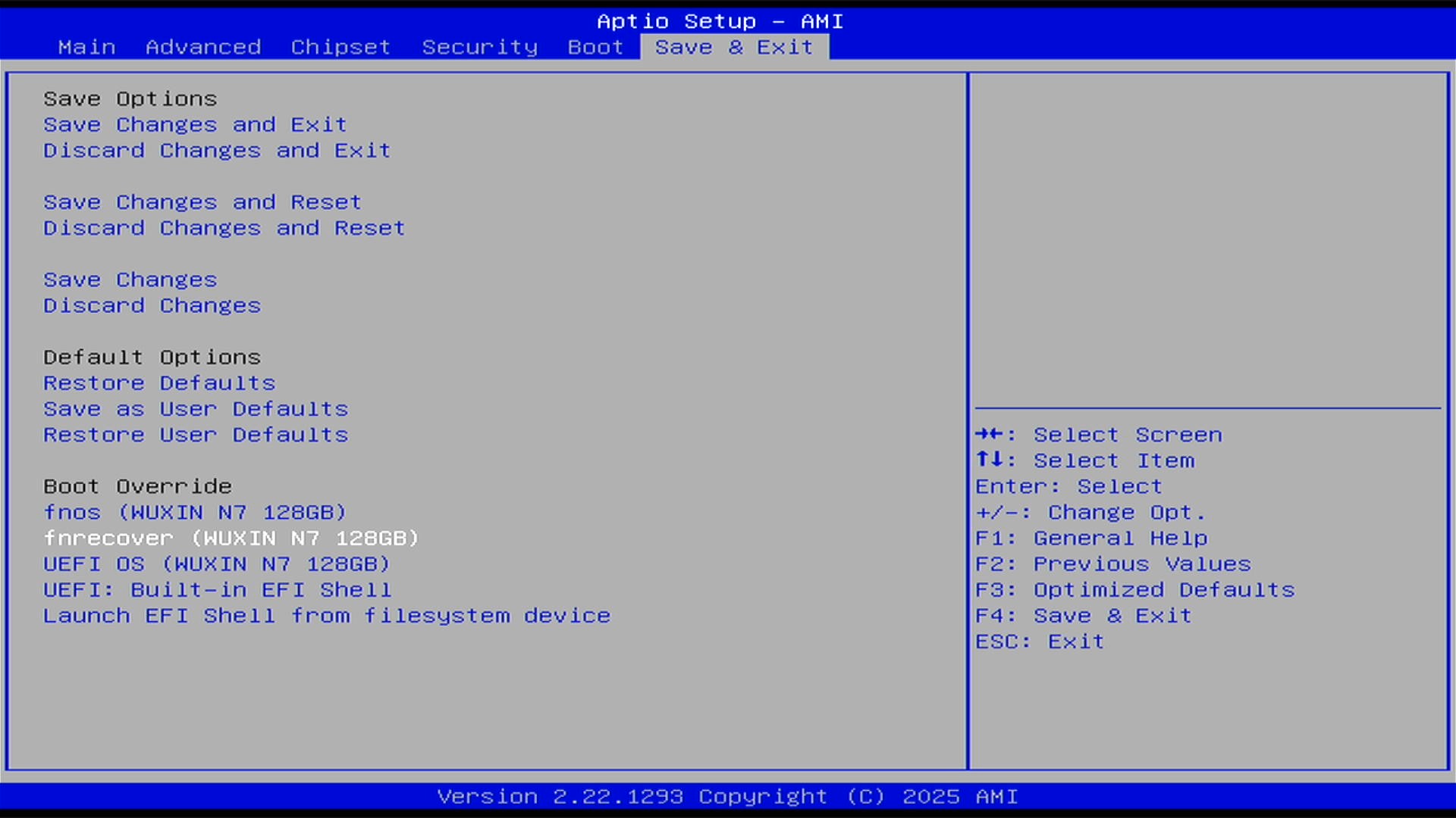

  1. 进入BIOS设置后,切换至Save&Exit
  2. 如下图选择fnrecover

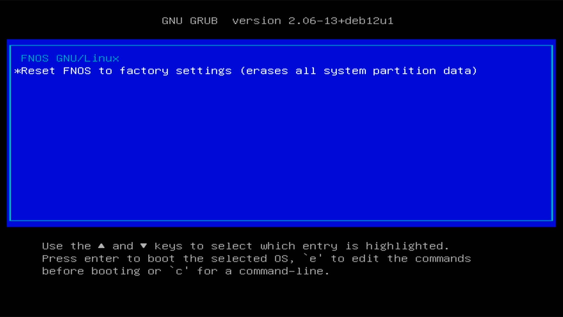

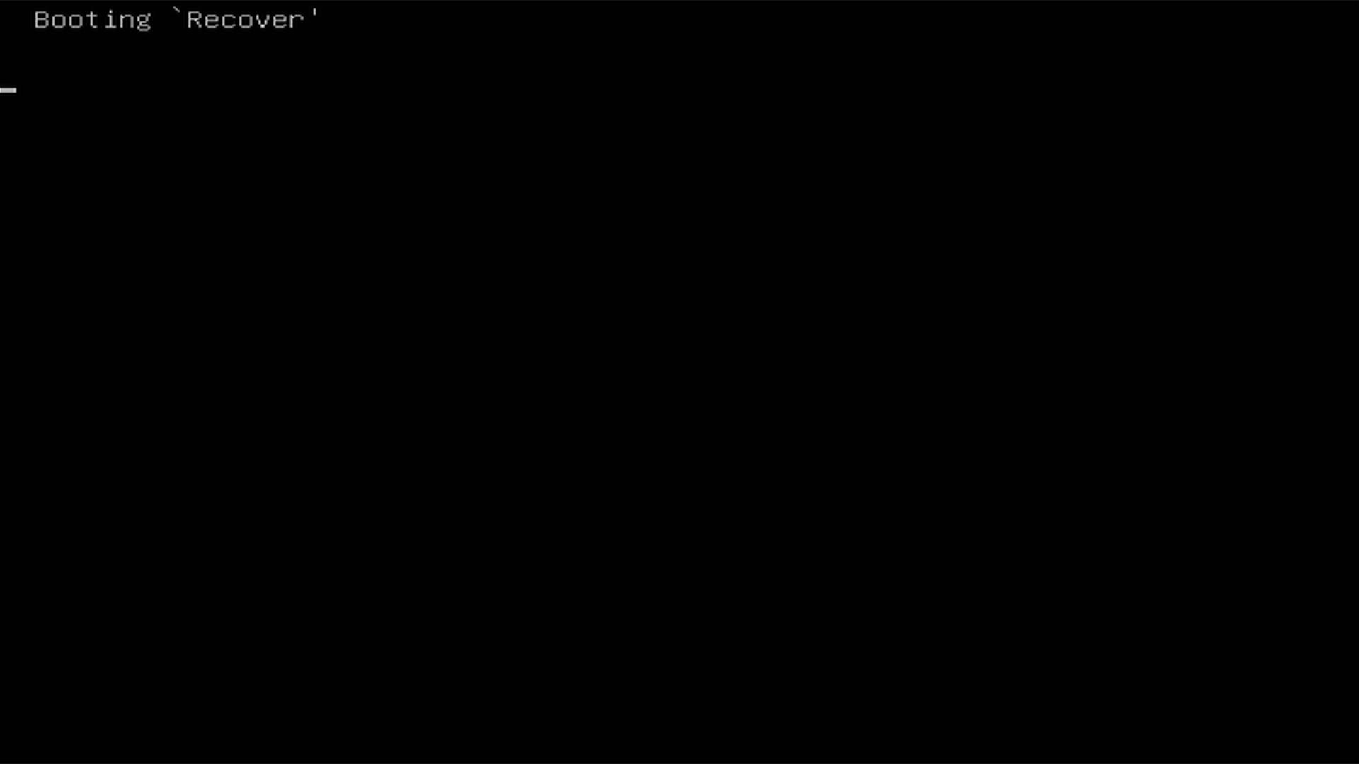

  1. 在如下grub引导画面,选择第二项

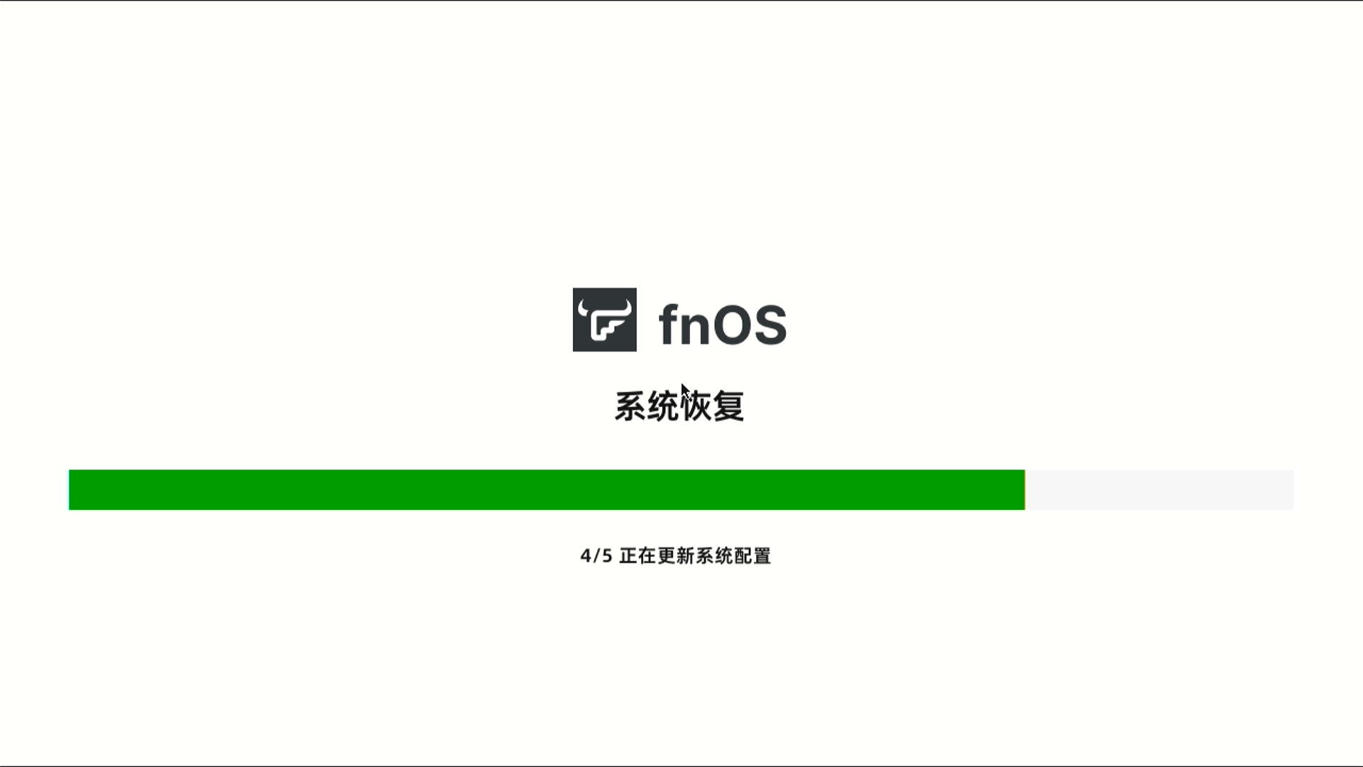

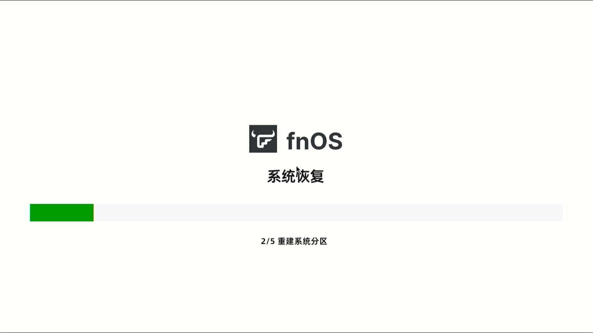

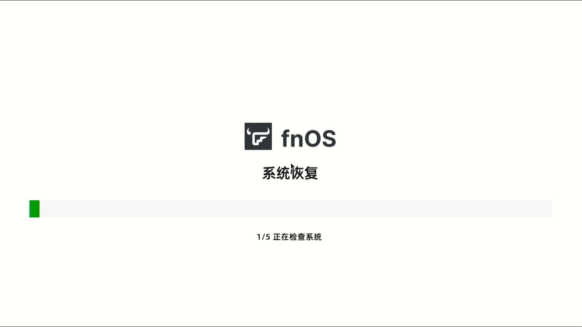

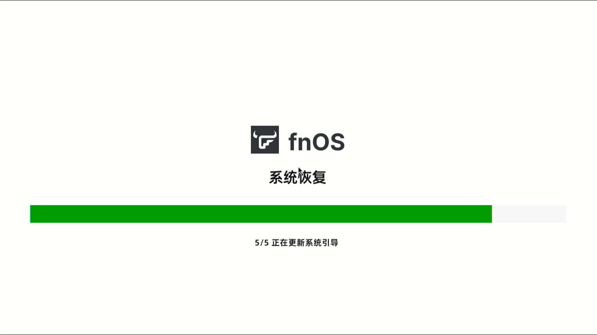

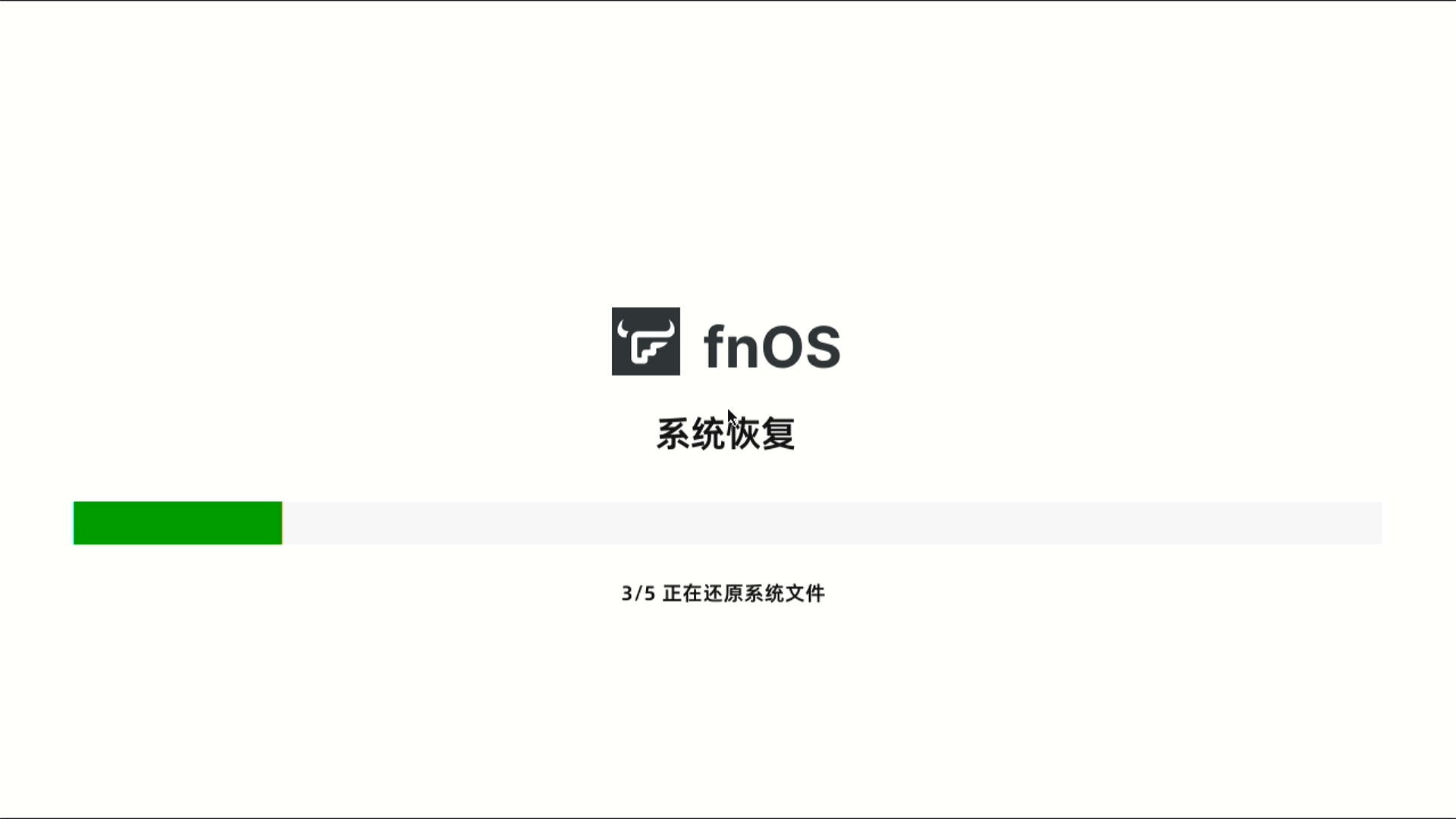

  1. 等待系统自行重装

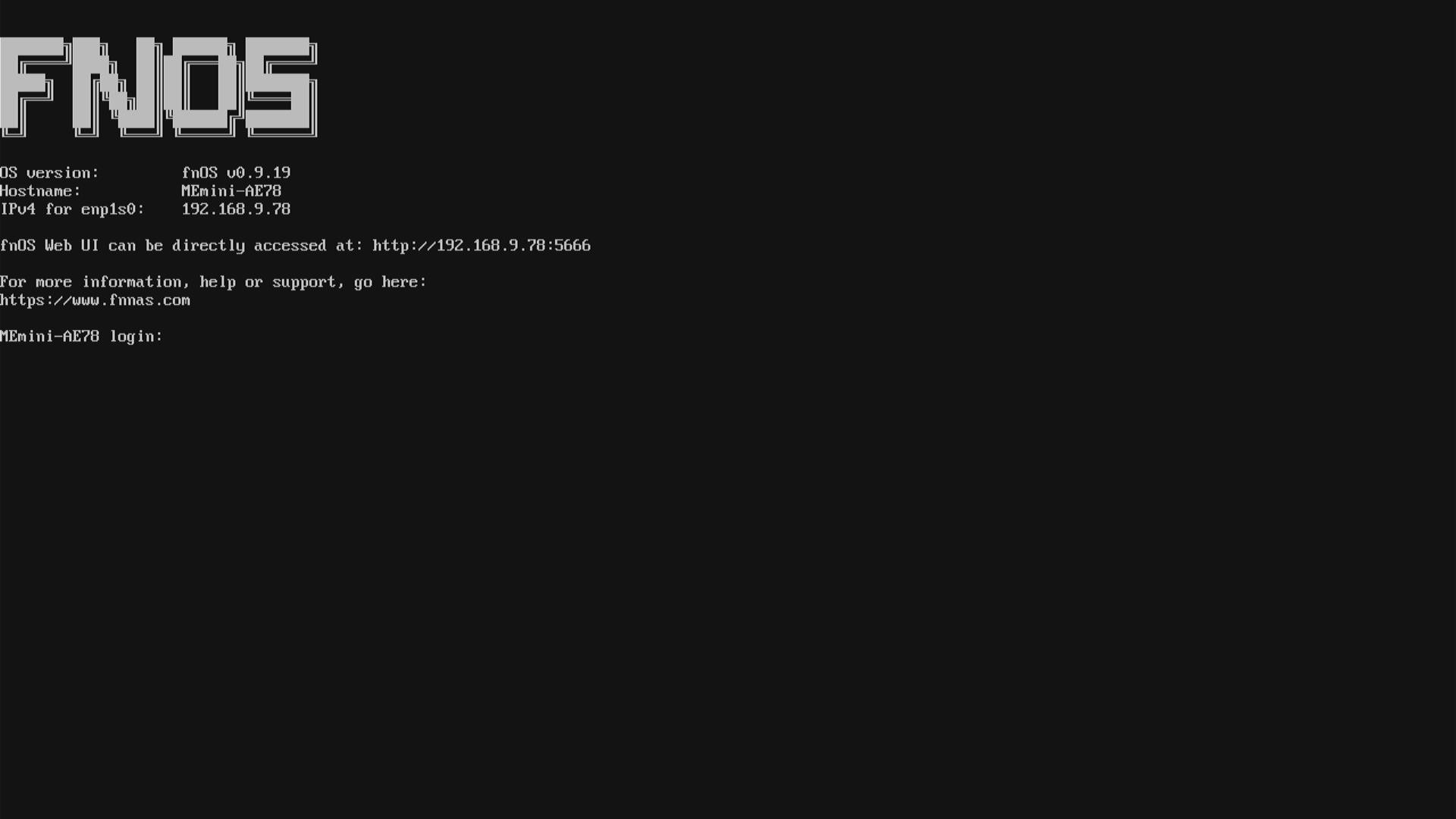

  1. 系统恢复完成后,会自动引导到fnOS
  2. 等待获取IP后,即可进行初始化
