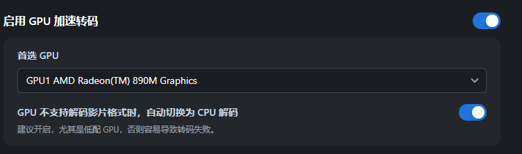

前几天花大价钱买了铭凡 N5 Pro,发现AMD Radeon 890M显卡不能给飞牛影视,emby转码我是真难受啊经过我两天的研究终于找到了解决方案。

最终结果
成功启用 AMD Radeon 890M 显卡的硬件视频加速功能,支持 H.264、HEVC、VP9、AV1 等格式的硬解码。
最终飞牛影视可以正常启用显卡了

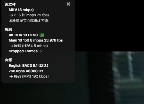

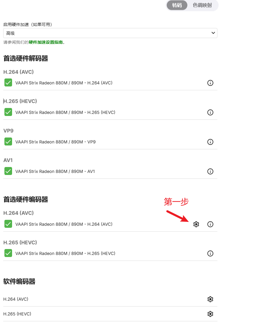

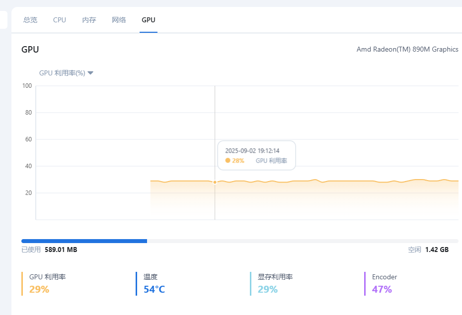

经过我的测试 就算能正常选择GPU 但是飞牛影视的 硬件解码还是用不了 AI相册也是识别不了的。我测试几天 就算不改驱动 (因为我又重新安装了飞牛系统)emby docker版本 4.9.0.43 测试版 以上的版本是可以开启amd 显卡加速的

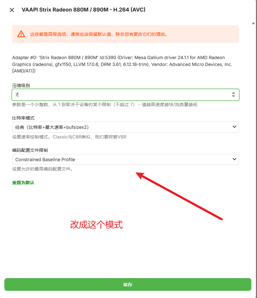

还有个地方要注意:
要改成这个模式要不然有些视频会只有声音没有画面(黑屏)!!!
可以正常转码了。
