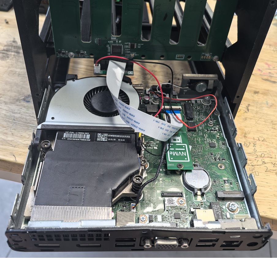

DIY NAS界的天花板
联想M720Q魔改6盘位NAS深度测评:3D打印机箱与PCIe拆分终极玩法
在当今数据**的时代,家庭和企业对网络存储的需求与日俱增。专业NAS设备虽然性能稳定但价格高昂,而传统DIY方案又往往体积庞大、功耗惊人。有没有一种兼顾小巧体积、强大扩展性和经济性的解决方案?经过一个月的深度搜索,发现有up主将一**想M720Q迷你主机打造成6盘位高性能NAS,通过 ** 3D打印定制机箱 ** 、 ** PCIe通道拆分 ** 和 ** 双路供电方案 ** ,实现了专业级存储设备的功能,成本却不到品牌NAS的三分之一。
1 硬件基础与改造优势
联想ThinkCentre M720Q作为一款1升容积的迷你商用主机,其工业设计堪称迷你主机中的典范。我们使用的这台配置为 ** i5-8500T处理器 ** (6核6线程,TDP 35W)、 ** 16GB DDR4内存 ** 和 ** 512GB NVMe SSD ** ,体积仅18.2×34×17.9厘米,重量约2.42千克,却蕴含着惊人的扩展潜力,该机型采用Intel B360芯片组,但出厂仅配置一个2.5英寸硬盘位,这为我们改造提供了硬件基础。选择M720Q作为NAS改造平台具有三大独特优势:
• ** 卓越的能效比 ** :35W低功耗处理器配合180W电源,在性能和功耗间取得完美平衡
• ** 隐藏的扩展能力 ** :尽管机身小巧,但通过PCIe 插槽(联想非标准pcie插槽,通过转接卡,拆分为pciex8 + pciex4插槽)可进行扩展改造
• ** 低廉的二手机价格 ** :闲鱼平台准系统仅需270元左右,成本远低于专用NAS设备
表:联想M720Q基础硬件规格
** 组件类型 ** ** 具体型号/参数 ** ** 可扩展性 **
** 处理器 ** Intel i5-8500T (6C/6T) 最高支持i9-9900T (8C/16T)
** 内存 ** 2×8GB DDR4 2666MHz 双插槽,最大64GB
** 存储接口 ** 1×M.2 NVMe, 1×2.5" SATA 通过扩展可支持6盘位
** PCIe插槽 ** PCIe 3.0 非标(实际x8+x4) 支持拆分转双槽位
** 网络接口 ** Intel I219-V千兆网卡 支持万兆网卡扩展
** 电源 ** 180W外置适配器 20V/9A输出
M720Q通过硬件改造和BIOS破解,我们成功解锁了其扩展潜能
2 这正是本次改造的核心所在——将一台普通商用迷你机变身为专业级存储服务器

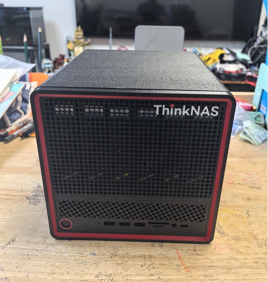

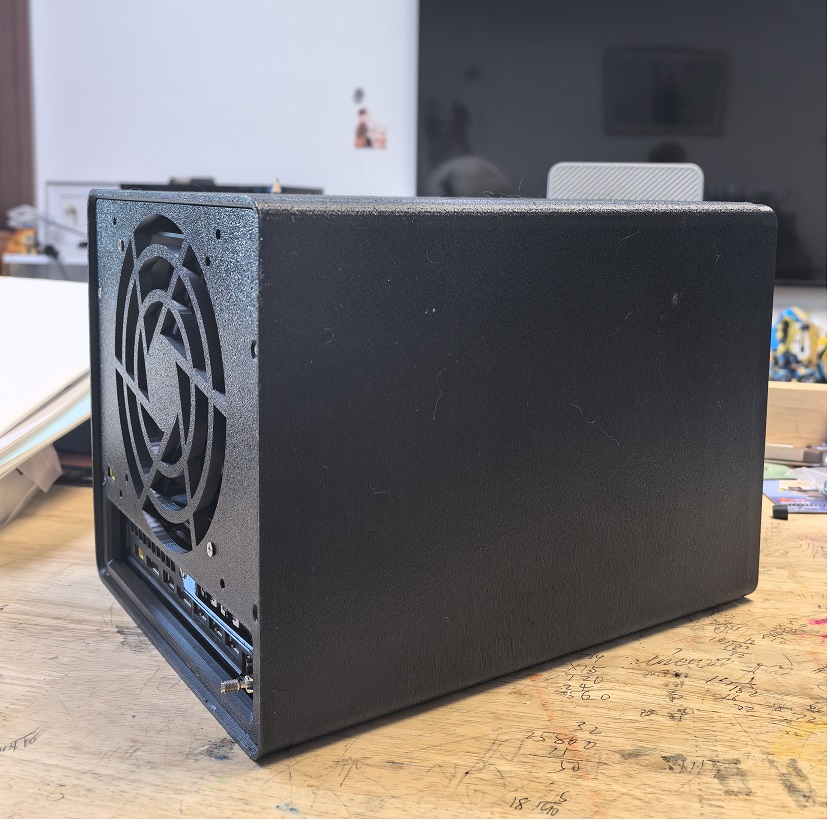

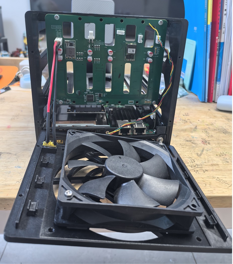

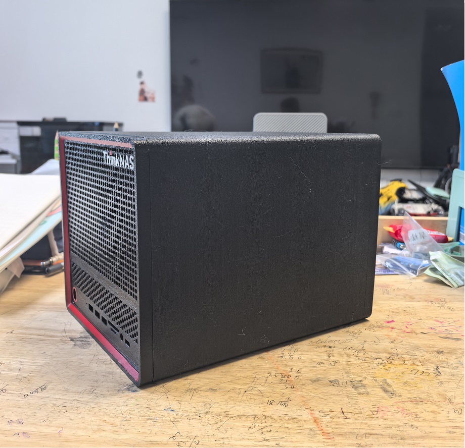

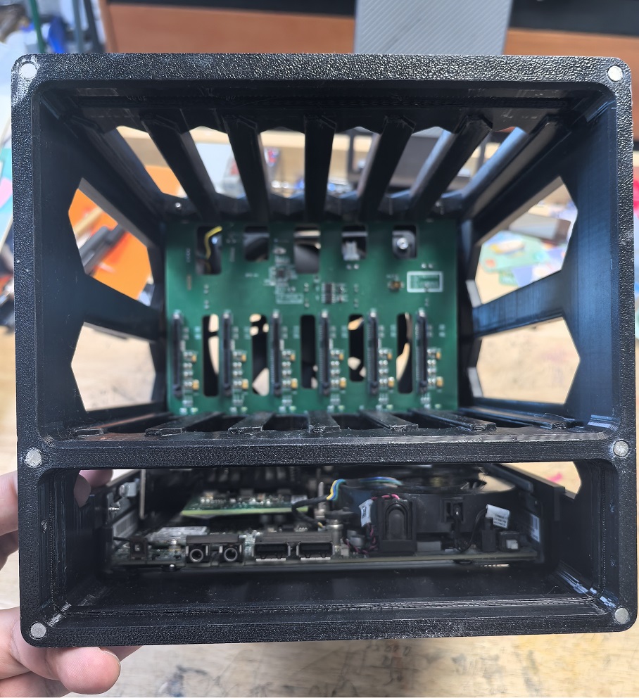

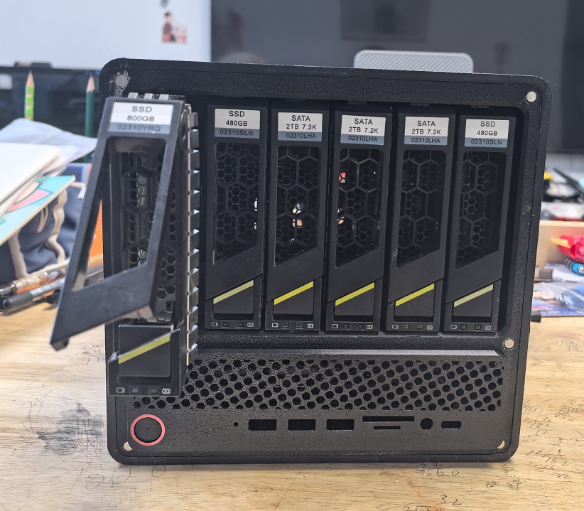

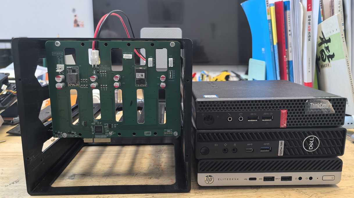

传统NAS改造面临的最大挑战是盘位扩展和散热空间,而3D打印技术为这一难题提供了创新解决方案。up主采用的6盘位机箱设计源于自主设计,采用 ** 模块化结构 ** 和 ** 科学风道设计 ** ,成本仅200-300元,却实现了专业机箱的功能
2.1 结构设计与安装
这款3D打印机箱采用 ** 增强型ABS材料 ** 制作,框架厚度达5.5mm。机箱内部设计有:
• ** 单层硬盘支架 ** :上层支持6个3.5英寸硬盘,下层则是机器前置开关io面板
• ** 可拆卸主板托盘 ** :完美适配M720Q的安装孔位,支持简易拆装
• ** 背部120mm风扇位 ** :配备PWM温控风扇,直接对硬盘阵列进行强制散热
• **磁吸****前面板 ** :磁吸设计方便硬盘插拔,内置SATA硬盘热插拔背板
另外机箱底部预留了** NVMe转接开口 ** ,方便更换内存以及m2硬盘,另外这种设计也使M.2接口朝下的主机能够通过转接卡连接更多的SATA硬盘,这种设计巧妙地解决了迷你主机扩展存储的物理限制。

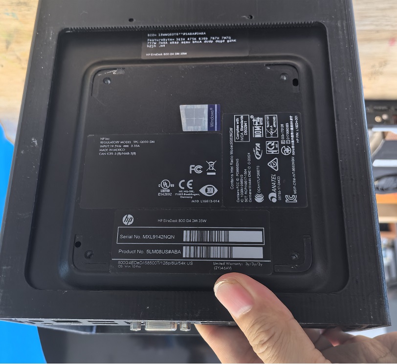

特别值得一提的是机箱的兼容性设计,机箱可以兼容联想、惠普、dell各种型号小主机,具体参见up主介绍。

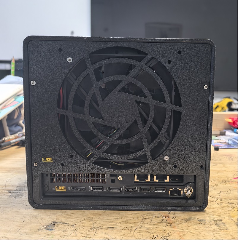

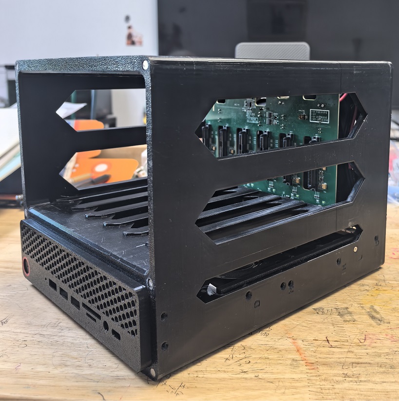

2.2 散热优化设计

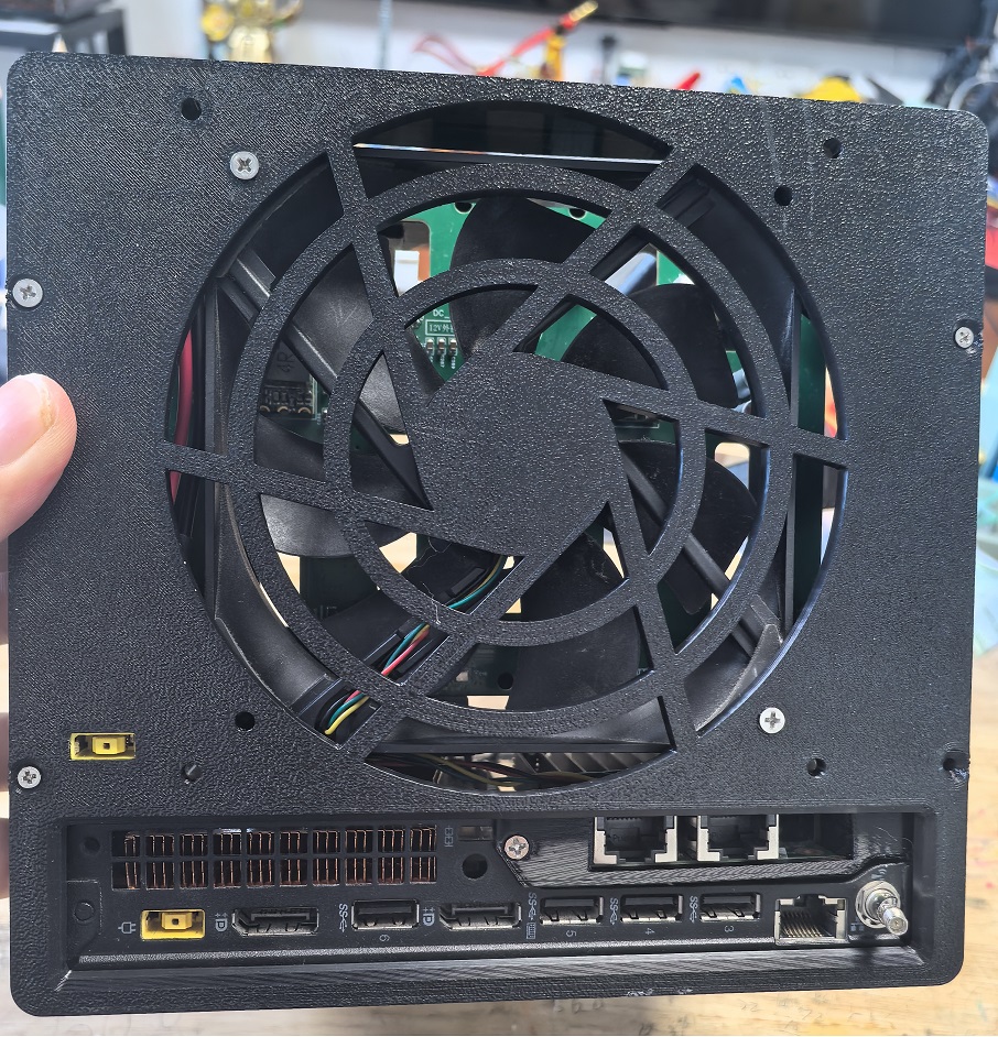

针对多盘位NAS最令人头痛的散热问题,该机箱采用了 ** 前进后出 ** 的风道设计:
• **兼容120mm140mm以及8025风扇风扇 ** :最高风量达80CFM,噪音控制在22dBA以下
• ** 硬盘分区散热 ** :每个硬盘位底部预留通风槽,减少散热死角

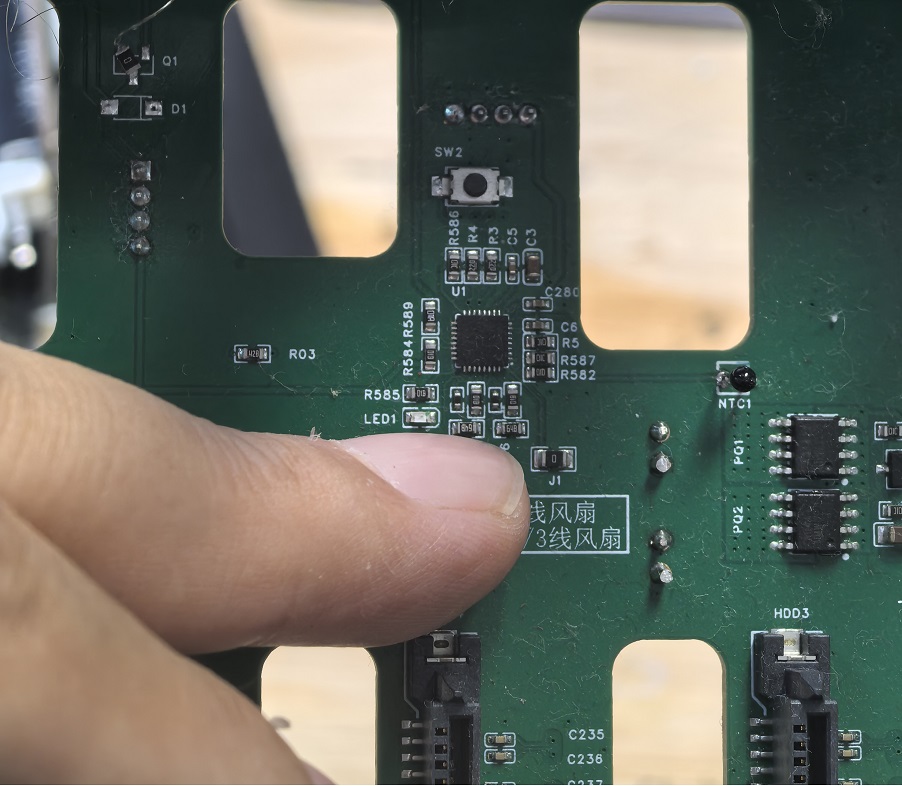

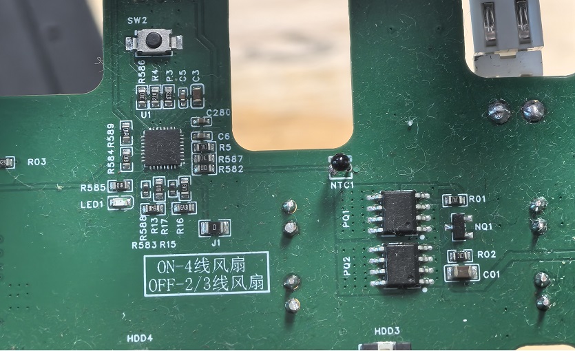

l PWM温控:背板自带单片机pwm温控,根据NCT电阻,智能调整风扇转速,背板预留2路pwm风扇接口以及单片机程序下载接口。
• ** 温度实测表现 ** :在28℃室温环境下,满载6块16TB希捷酷狼硬盘时,最高温度仅43℃
与市售成品NAS机箱相比,这款3D打印方案虽然在外观精细度上稍逊一筹,但其 ** 成本仅为品牌产品的1/5 ** (类似规格的成品机箱约600元),且可以根据个人需求自由定制颜色和扩展功能。实际装机后,整个系统的体积控制在传统4盘位NAS大小,却提供了6盘位存储能力,真正实现了空间与扩展的完美平衡。

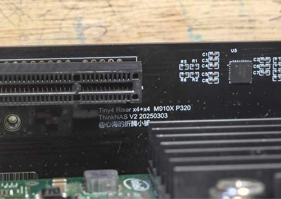

3 PCIe拆分与双槽扩展实战

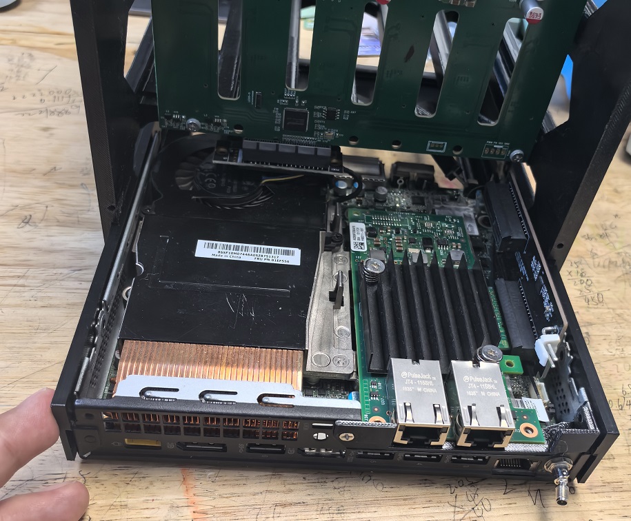

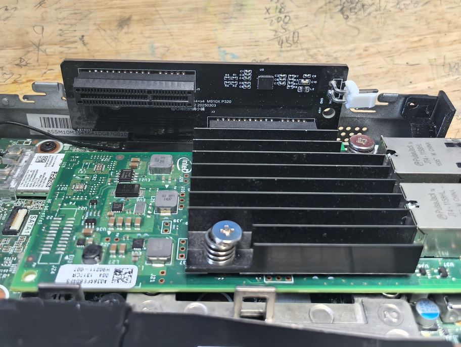

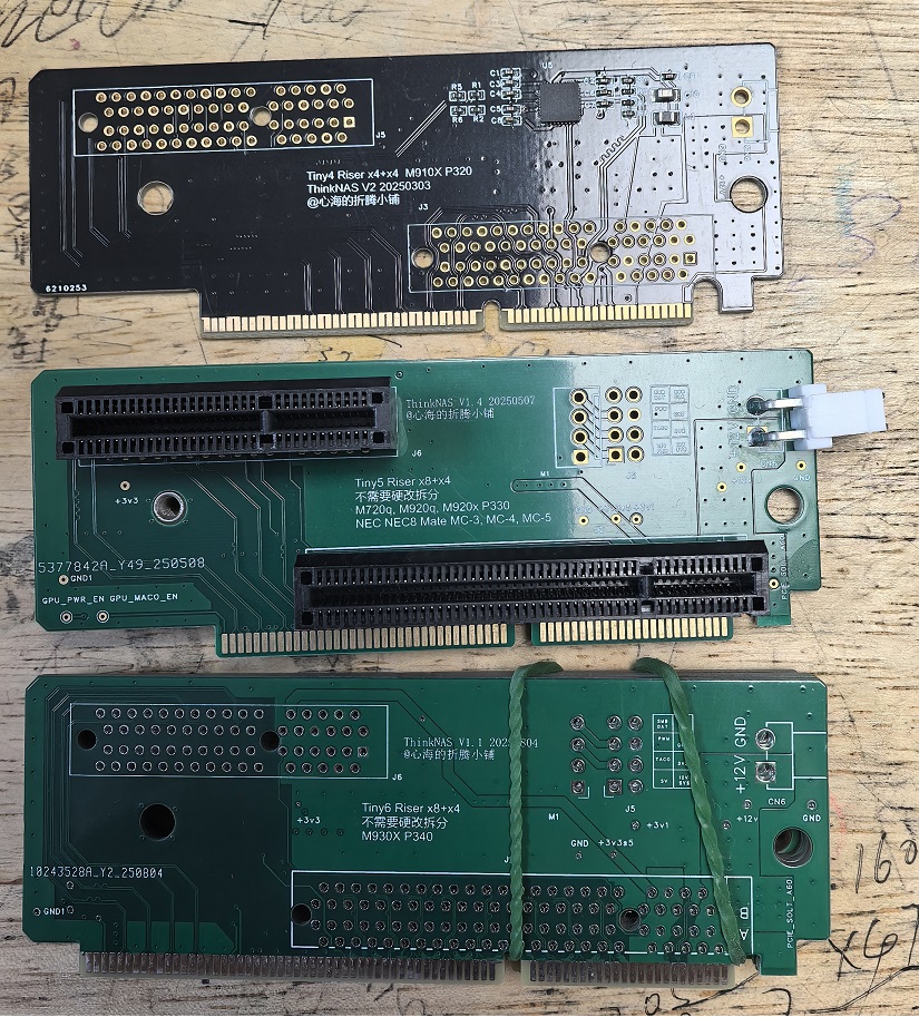

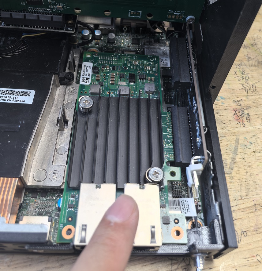

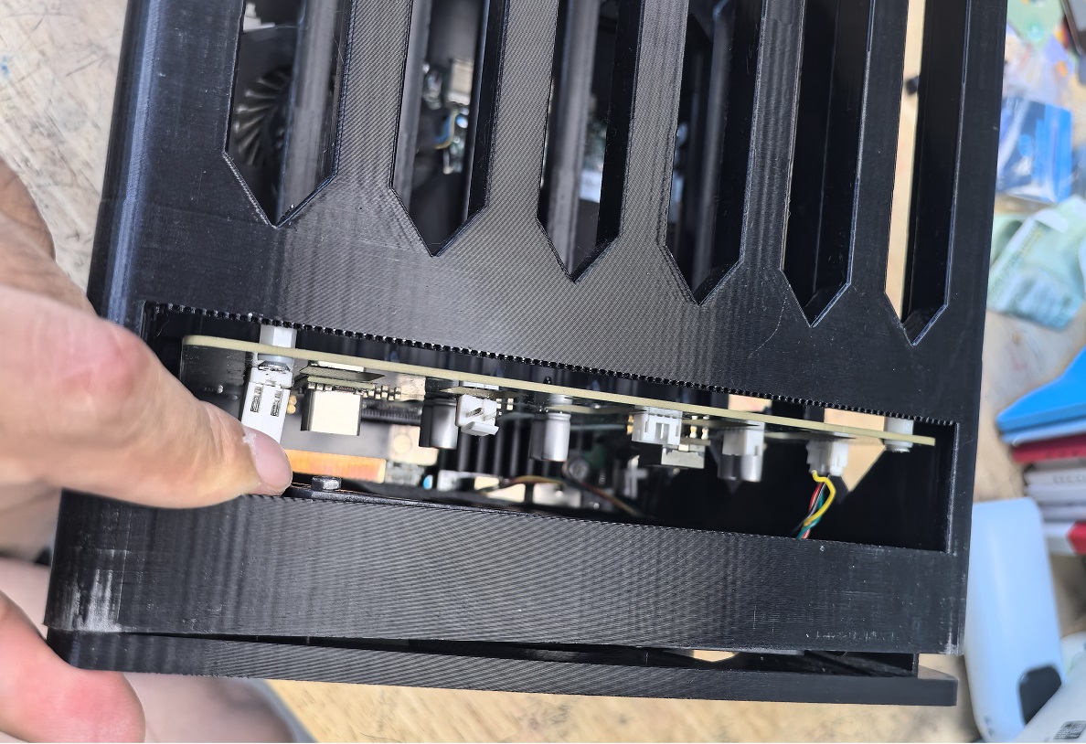

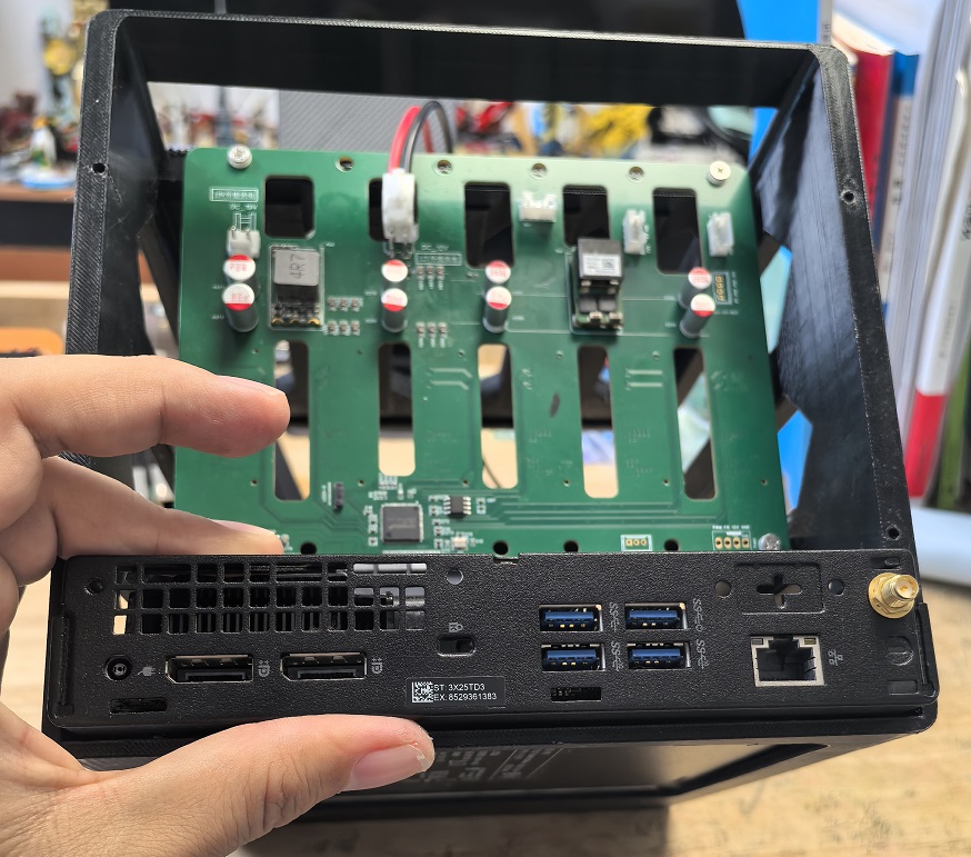

M720Q的PCIe扩展能力是本次改造的核心技术难点,也是实现6盘位NAS的关键一步。原生联想非标PCIe插槽需要经过 ** 物理转向 ** 和 ** 通道拆分 ** 才能发挥最大效用,通过转接拆分卡的巧妙设计,将原非标插槽转为x8 + x4 插槽。
3.1 转接卡改造过程
采用特制的 PCIe **转双x8 + x4拆分卡 ** ,通过以下步骤实现功能突破:
  1. **插槽转向改造 ** :将竖插式PCIe接口转为水平方向,解决空间冲突问题
  2. **通道拆分技术 ** :利用pcie拆分卡将主板原有pcie通道拆分为x8 + x4通道
改造后的双槽位可同时支持:

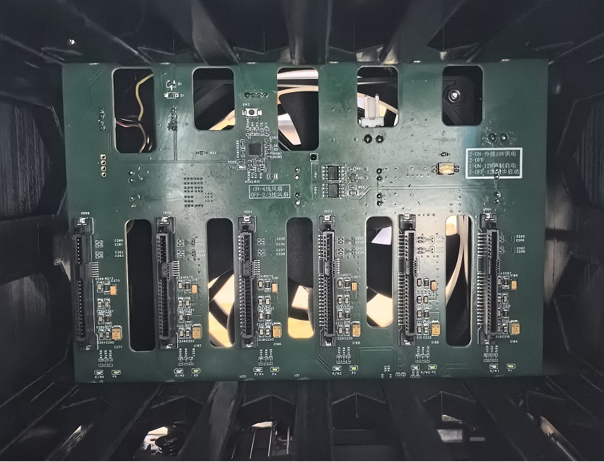

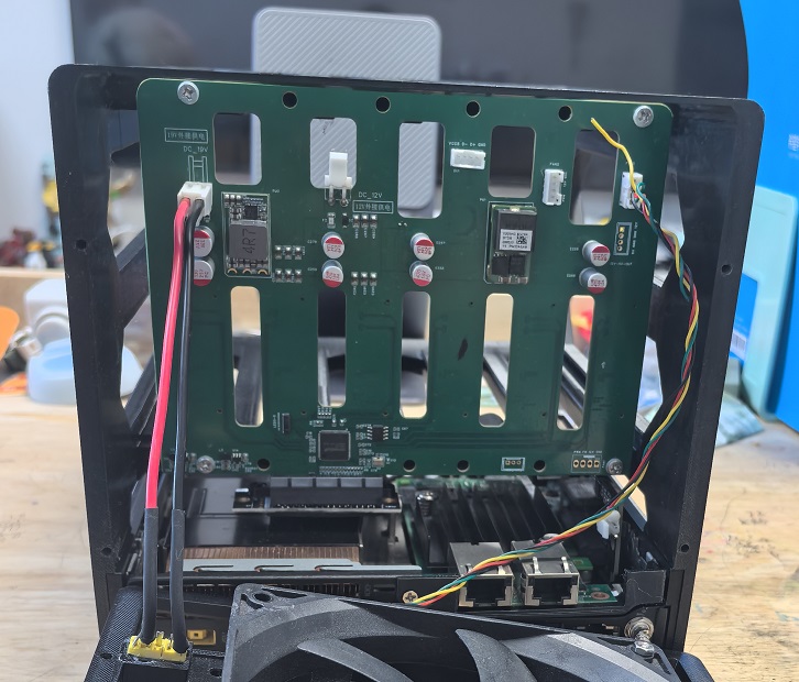

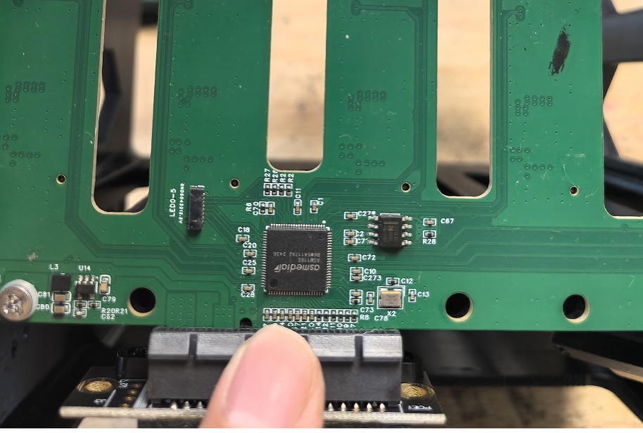

• ** 槽位1 ** :ASM1166-based 6口SATA扩展卡(用于硬盘背板)
• ** 槽位2 ** :Chelsio T520万兆网卡(或类似低功耗高性能网卡)
值得注意的技术细节是,在tiny5系列(M720q,M920q,M920x,P330,NEC8),tiny6系列(M930x,P340)主机上启用PCIe通道拆分不需要额外操作,在tiny4机型(M910x,P320)实现则需要修改识别电阻。
3.2 硬盘控制器选型
经过多款扩展卡测试,ASM1166芯片方案最终胜出,原因在于:
• ** 原生支持6个SATA 6Gbps接口 ** :完美匹配6盘位需求
• ** 低功耗高性能 ** :待机功耗仅1.8W,峰值不超过5W
• ** 顺序启动功能 ** :避免多盘同时启动造成的电流冲击

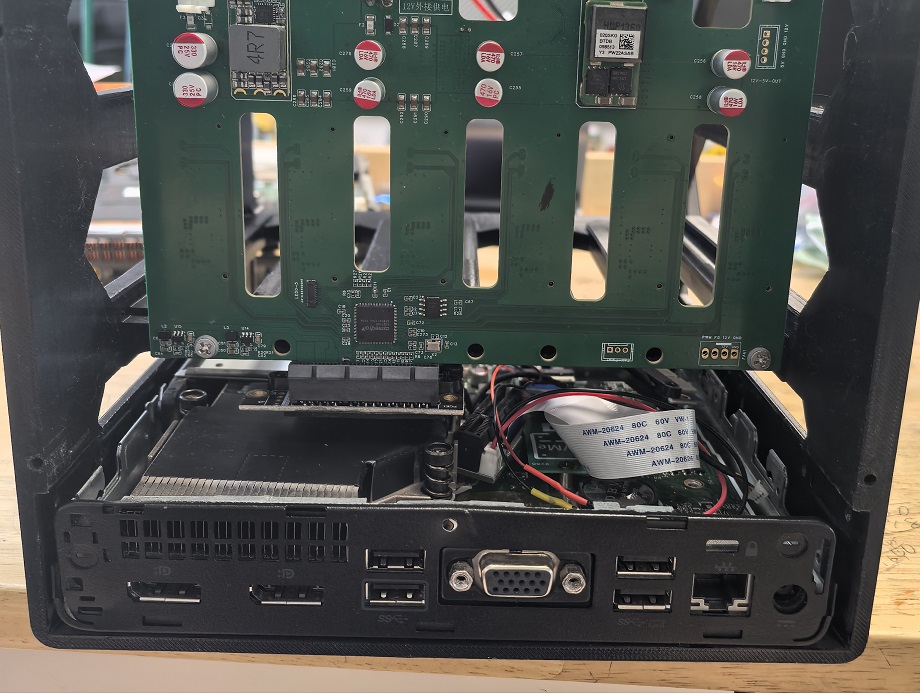

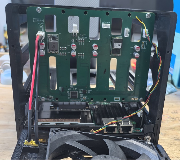

实际安装中,ASM1166扩展卡直接固定在3D打印的硬盘背板上,通过背板连接各硬盘,背板与主机之间连接仅需要一根pciex4的转接线,大大简化了线缆管理。背板背面仅需一根供电线 以及风扇线,省去了大量的sata数据线以及大4D供电线。

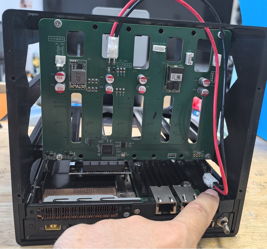

4 硬盘背板与供电方案

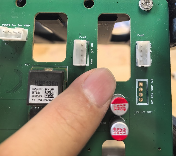

多盘位NAS的稳定运行离不开精心设计的供电系统,尤其当使用功耗较高的氦气盘时。方案采用 ** 双路供电设计 ** ,通过一分二线材,将20v供电一分为二,兼顾安全性与扩展性。
4.1 背板供电架构
表:供电系统规格与实测数据
** 供电模块 ** ** 输出规格 ** ** 最大负载 ** 用途
** 原生20V电源 ** 20V/9A(180W) 120W持续输出 主板+SSD系统盘
**类****华为20V转12V模块 ** 12V/20A(240W) 192W峰值输出 6块机械硬盘
华为12v转5v模块 5V/2A(100W) 100W持续输出 6块机械硬盘

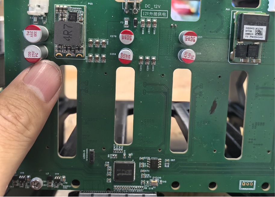

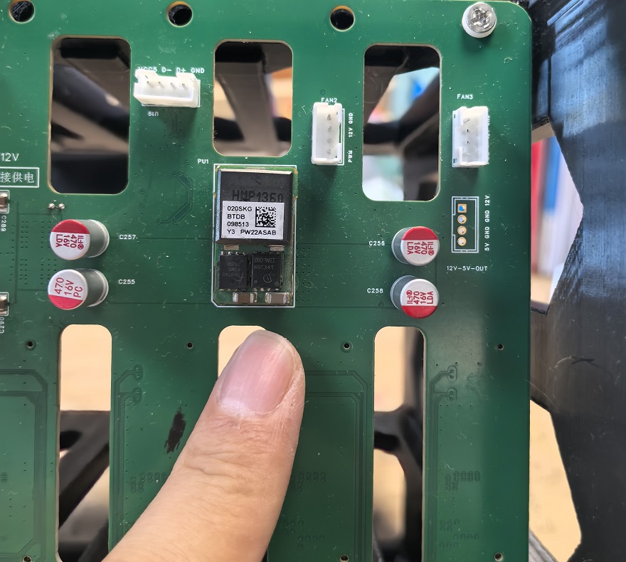

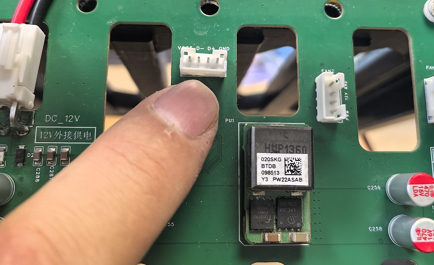

背板核心供电采用类华为20V转12V模块 ,具有:
• ** 高效转换率 ** :20V转12V效率达95%以上
• ** 超大电流输出 ** :持续18A,峰值20A(约240W)
• ** 多重保护机制 ** :过流、过压、短路全保护
该模块直接安装在ASM1166硬盘背板,通过 联想方口****接口 ** 连接外部电源配合ASM1166硬盘背板自带的类华为20V转12V模块** ,以及华为12v转5v模块实现供电。
另外还有简化供电版本可供选择,背板核心供电采用主机pcie转接供电,pcie插槽可以提供12v 5.5a 的供电能力,实测配合背板顺序启动功能,6块机械硬盘可以稳定运行。
4.2 硬盘启动管理
面对6块机械硬盘同时工作的挑战,实施了 ** 分时启动控制 ** :
  1. **顺序通电机制 ** :背板控制硬盘间隔2秒顺序启动
  2. **运行功耗优化 ** :西数HC550 16TB氦气盘运行功耗约6W/块
实测数据表明,6块氦气盘同时启动的峰值电流控制在14A(168W)以内,而正常运行后稳定在40W左右。搭配华为电源模块的240W输出能力,留有充足的安全余量。
5 散热优化实战
紧凑空间内的散热是多盘位NAS必须面对的挑战,尤其是当6块7200转硬盘同时工作时。散热方案结合了 ** 主动散热 ** 和 ** 被动优化 ** 策略。
5.1 3D打印风道设计
机箱内部的空气流通经过精心规划:
• ** 分区隔离设计 ** :将硬盘区与主板区分隔,避免热量相互影响
• ** 导流风道优化 ** :打印件内部设计导流槽,引导气流经过每个硬盘
• ** 负压系统构建 ** :后置120mm风扇形成稳定负压,吸入冷空气排出热风

2026-2-1 19:40:30 显示全部楼层
大电流电源接口建议用航模用的XT30接口,小体积大电流,比现在这个强多了.
是的 后续迭代换xt30  详情 回复
2026-3-6 15:08

2026-3-6 15:08:25 楼主 显示全部楼层
是的 后续迭代换xt30

2026-6-29 07:11:20 显示全部楼层
我的nec8 加焊了m.2 (ngff)只支持sata m.2
我把asm1166 插到原生m.2上面 无法识别 BIOS都设置过了 都不行
