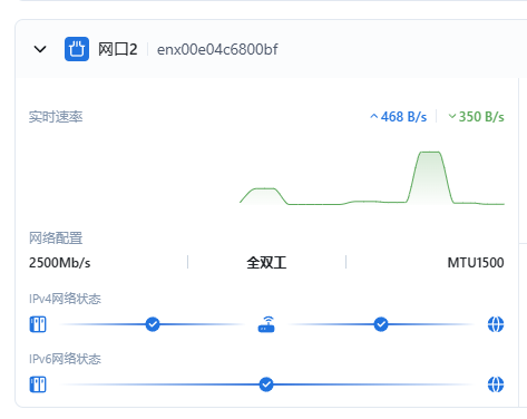

本人飞牛nas主板只有千兆网卡 本人交换机 都是2.5g的 所以打算加装一个2.5g网卡 网上看了 2.5g网卡 一款usb的 比较合适的 8156b芯片 ,请教各位大佬,这个网卡装在飞牛下 能直接用吗?需要安装驱动吗? 如果需要驱动 驱动去哪里下载?谢谢各位大佬

我也是买的usb款,直接插就可以了

我试了,能识别成千兆,要跑满2.5g,需要打驱动,我弄不好
不需要打驱动,2.5G需要两端都是2.5G,你检查一下上级设备  详情 回复
要驱动的,我的路由器是2.5G接口,同款网卡电脑上就能2.5g,飞牛上只有千兆  详情 回复

我是小米路由6500pro,全2.5g的口

同款usb网卡,不需要驱动,直接插没问题,还是上级路由器和网线的问题,换一个试试就知道了

有的蜗牛版本,只有一个USB3.0接口,看颜色蓝色就可以,如果识别成千兆的话,就到BIOS设置一下,就可以了。现在最新的飞牛系统,可以直接识别8156B芯片的2.5G网卡。  详情 回复

USB 8156B的没问题,我PCIE RTL8125之前2.5G用得好好的,前几天更新完系统彻底变成千兆,驱动也打了。不知道是不是网卡挂了。但是驱动认得最高速率也认得出来2500,却只能跑1000.
USB网卡得整个延长线,过热得话会直接掉速到千兆内甚至百兆,先检查是不是过热掉速啦  详情 回复

插上就可以识别为2.5G,但是速度不行,也就不到1000m的水平,windows下打完驱动就可以跑满2.5,飞牛下不知道怎么装驱动
换卡吧,我换了tplink就都OK了。有些卡虽然芯片一样但是就是识别有误或者不稳定。  详情 回复
