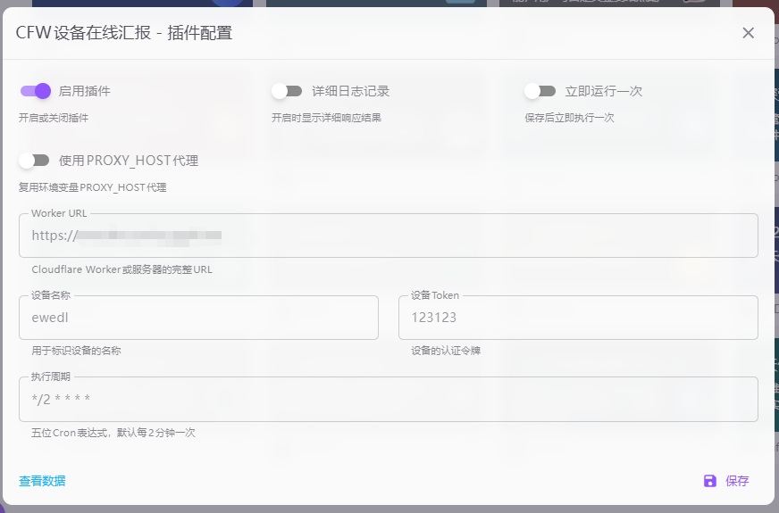

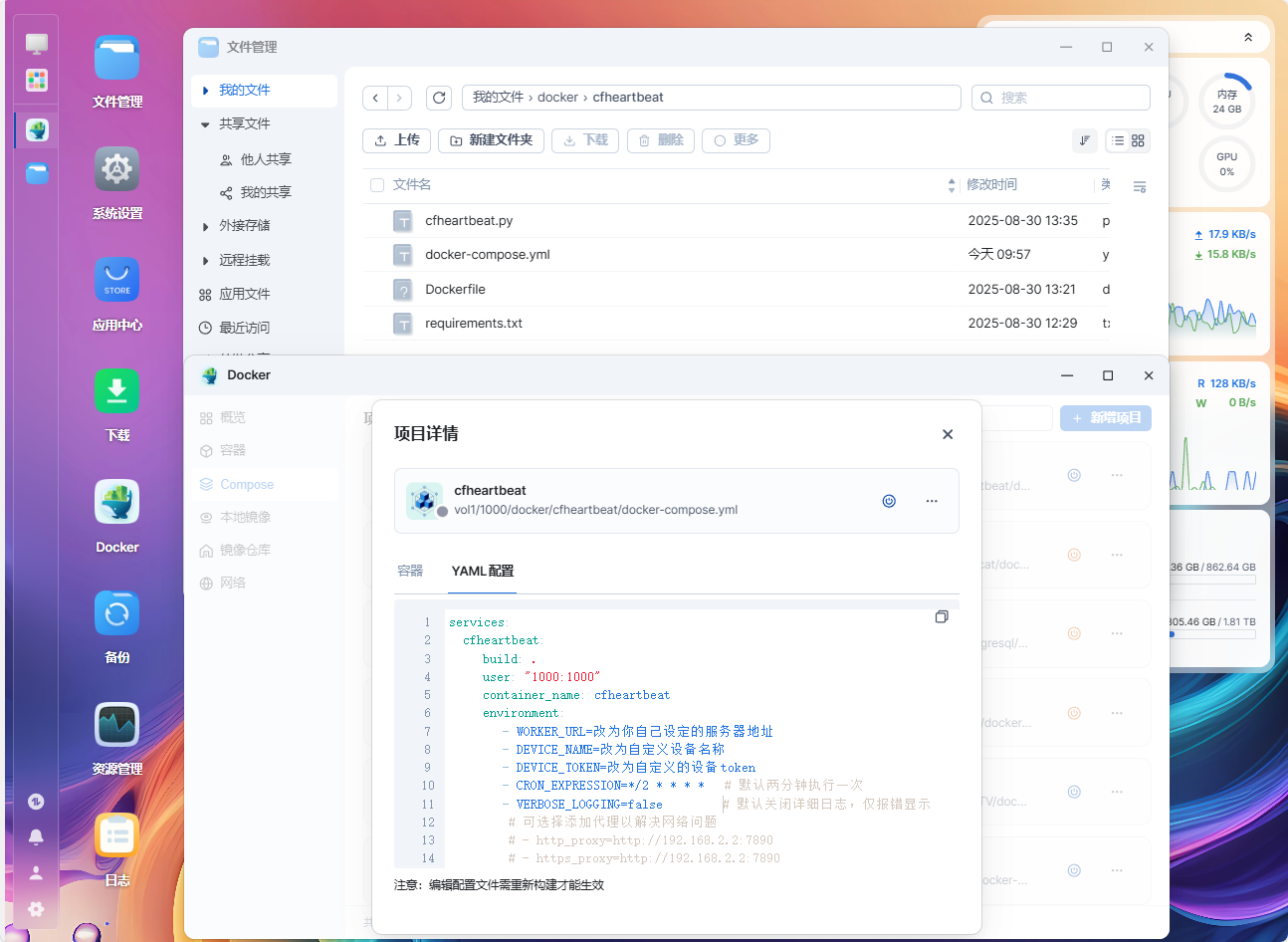

客户端:
  • Docker
  • MP 插件等
设定设备名称和Token密钥,采用心跳机制,每间隔一段时间像服务端发送一次请求;

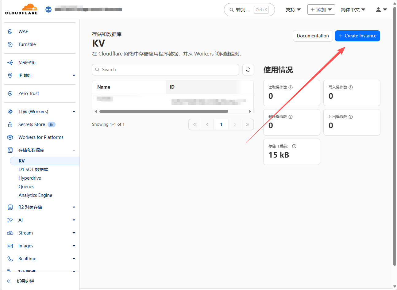

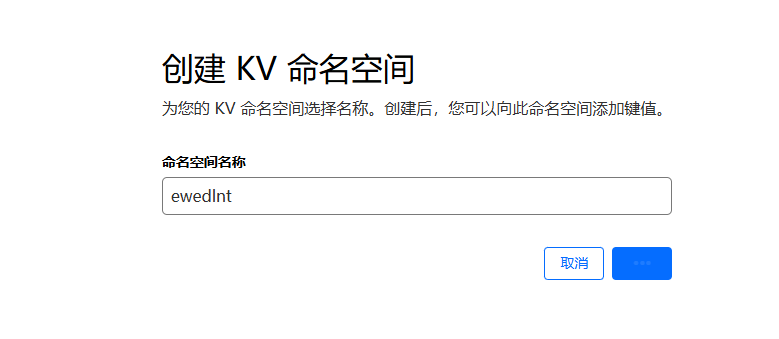

第一步:创建KV存储空间
登录cloudflare后,可以在左侧找到“存储和数据库-KV”,如图所示点击Create Instance,并为你的KV创建一个英文名称,点击创建
KV空间创建完成!

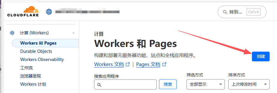

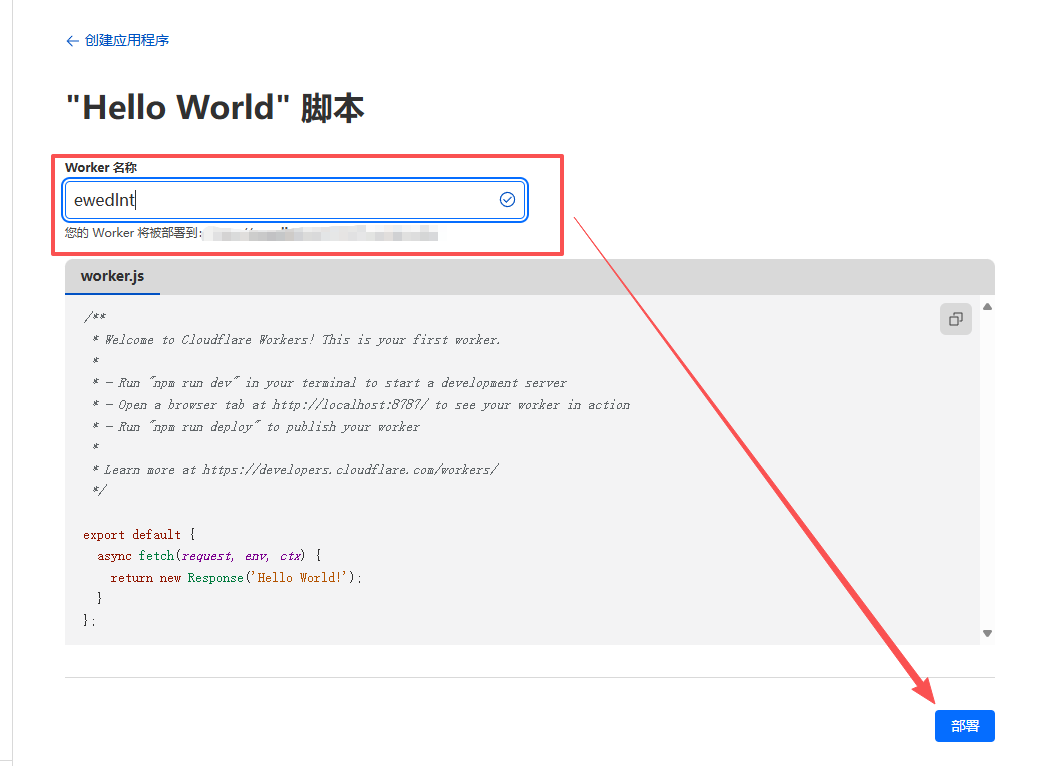

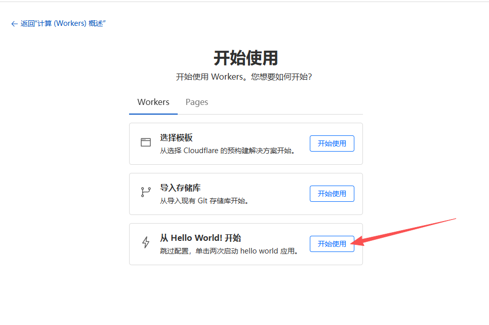

创建一个Cloudflare Worker
在cloudflare左侧侧边栏中找到“计算(Workers)”进入,按图操作即可,worker名称可行自定义。
完成创建后,点击继续处理项目,来到绑定界面

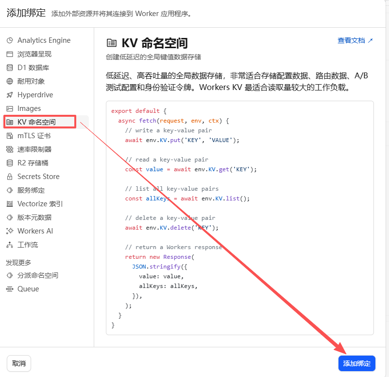

为新Worker绑定KV空间(数据库)

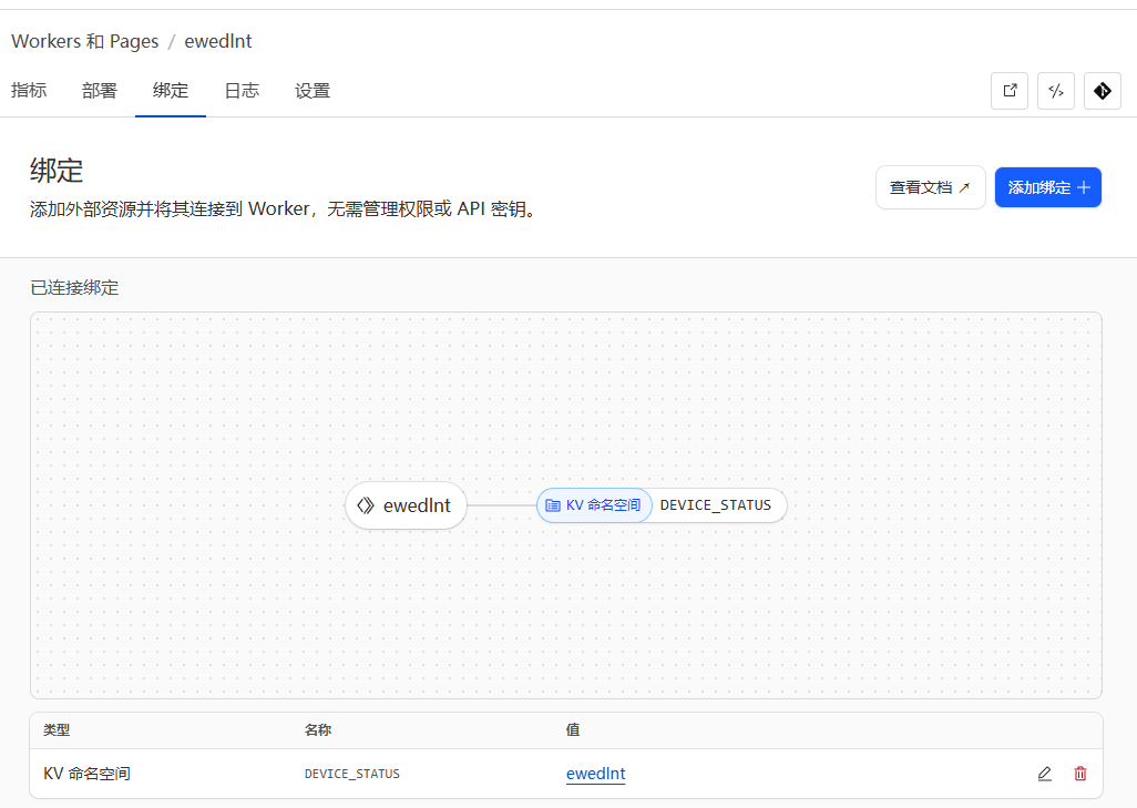

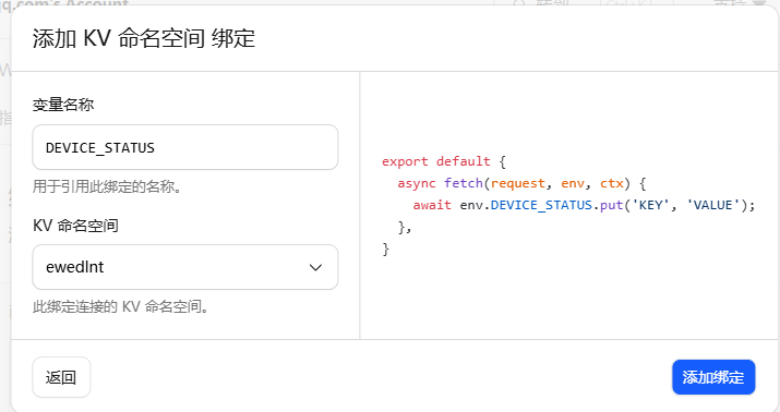

  1. 现在,将这个 KV 绑定到您的 Worker:
    • 变量名称为:DEVICE_STATUS KV命名空间选择刚刚创建的,这里我是同名。
点击添加绑定后,会如上图所示↑

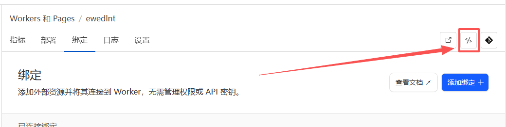

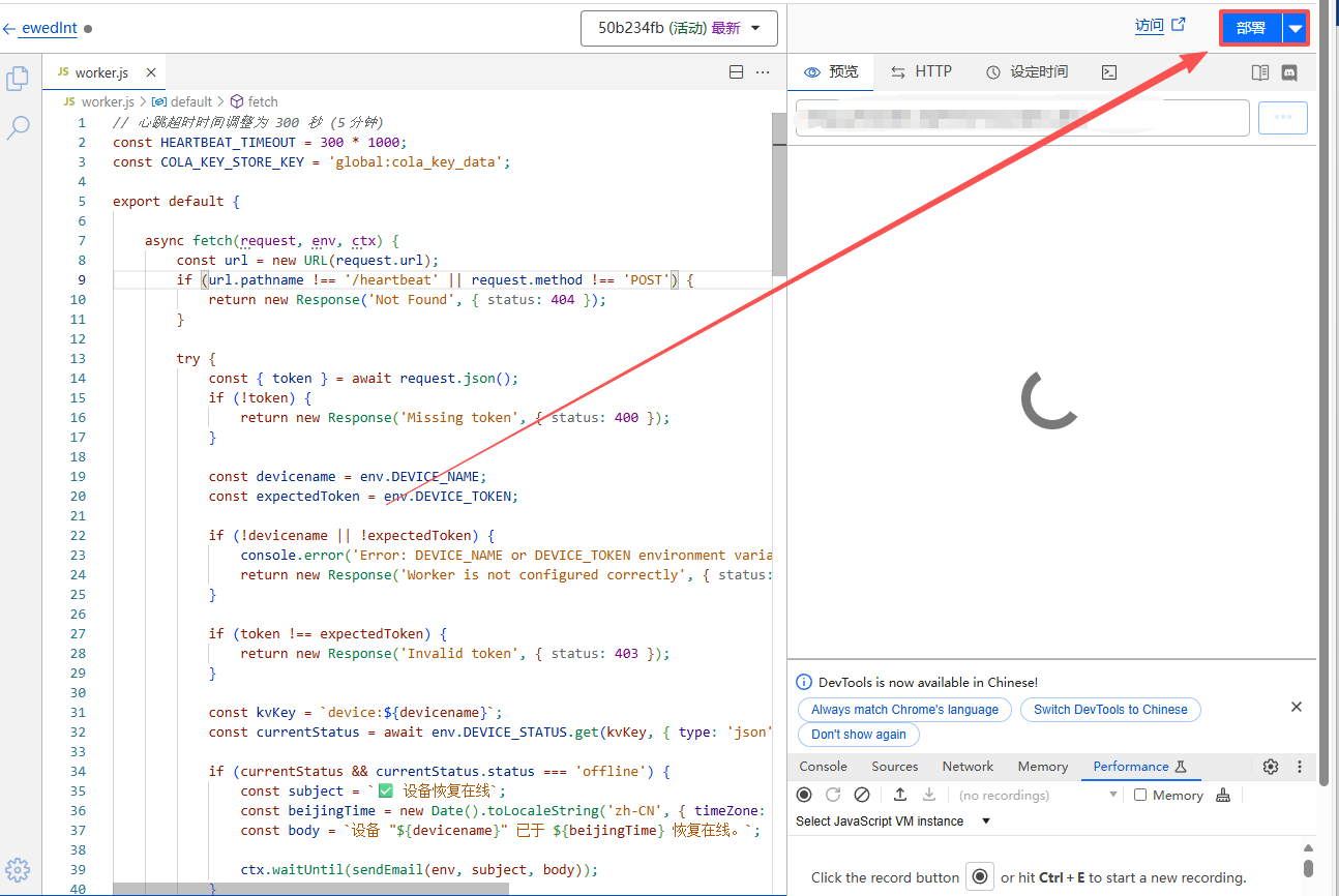

部署Cloud flare Worker执行代码
点击此处进入代码编辑页面
参数说明:
代码中HEARTBEAT_TIMEOUT参数用于判定设备是否掉线,当设备超过这个时间没有汇报在线,视为离线并发送邮件通知,建议按网络环境修改,如果心跳发送是两分钟一次,建议改为4分钟以上,以避免由于单次的cloudflare连接不稳定导致误判。
单设备监控

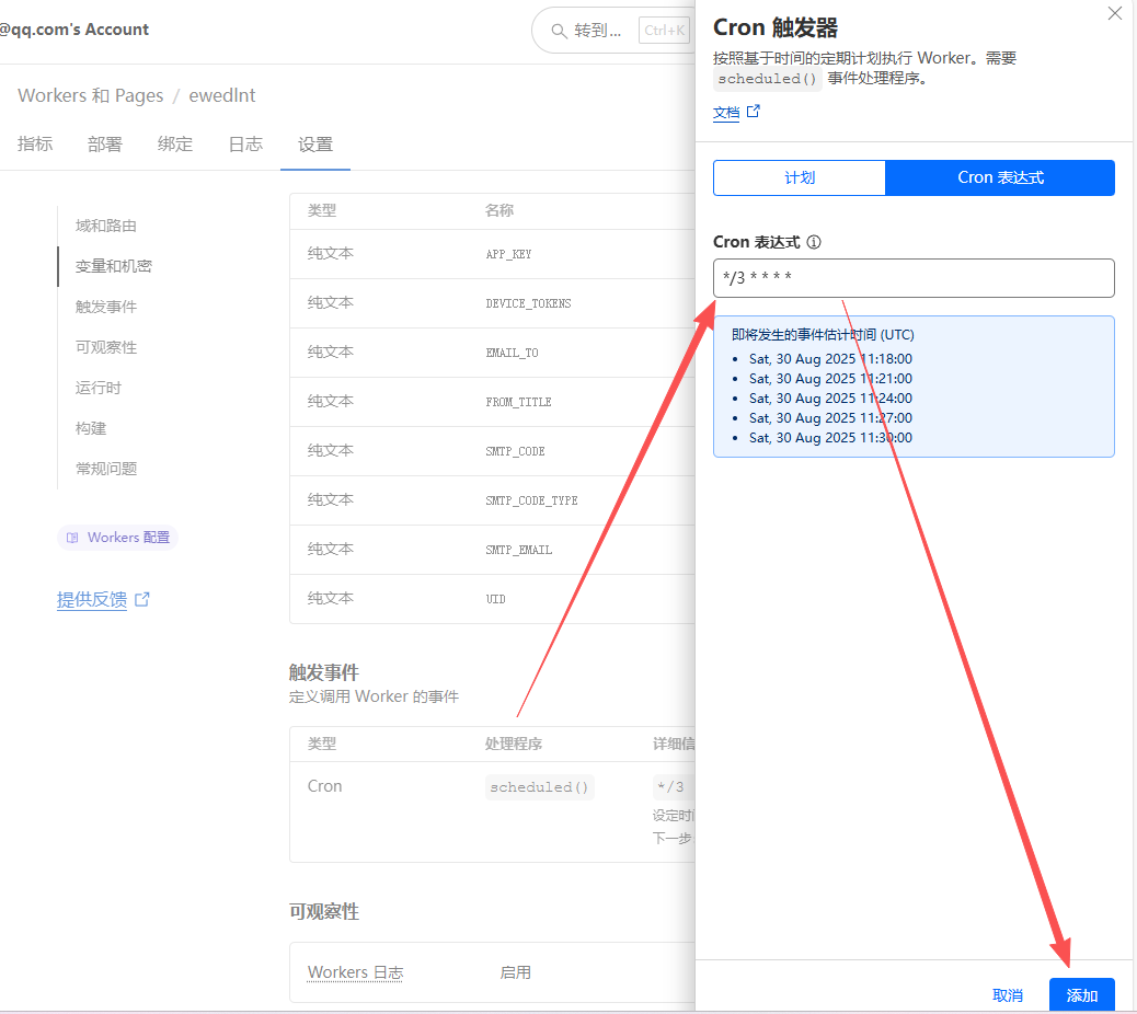

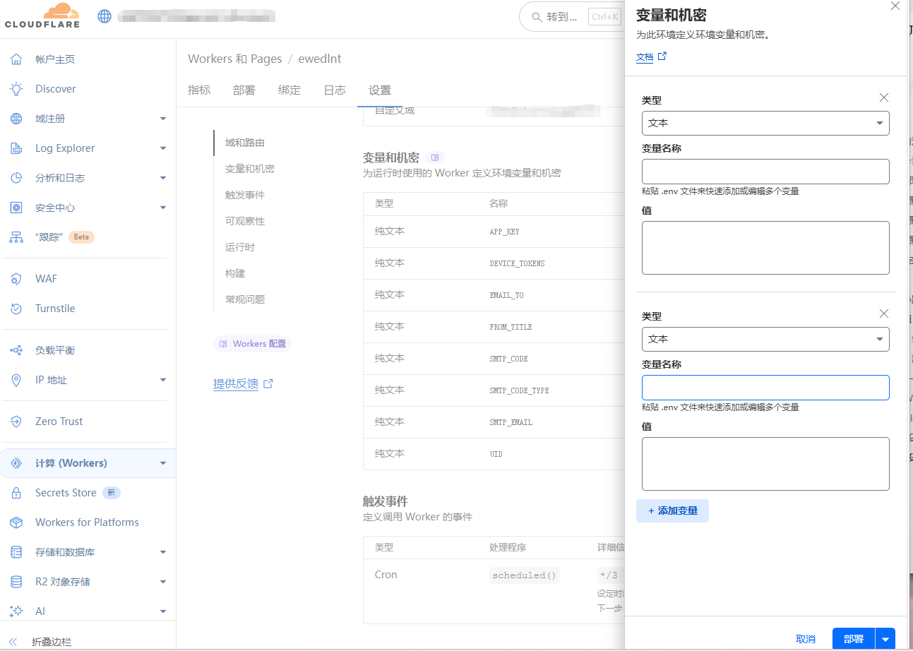

所需创建的环境变量如下:
类型均为纯文本
变量名称:DEVICE_NAME
值:填写客户端名称,自定义项,务必确保与客户端一致,例如“ewedlnt”
变量名称:DEVICE_TOKEN
值:填写客户端密钥,自定义项,务必确保与客户端一致,例如“123123”
变量名称:EMAIL_TO
值:填写目的邮箱(想发到哪个邮箱就写哪个)
变量名称:FROM_TITLE
值:邮件发送标题,自定义项,API发送必要参数

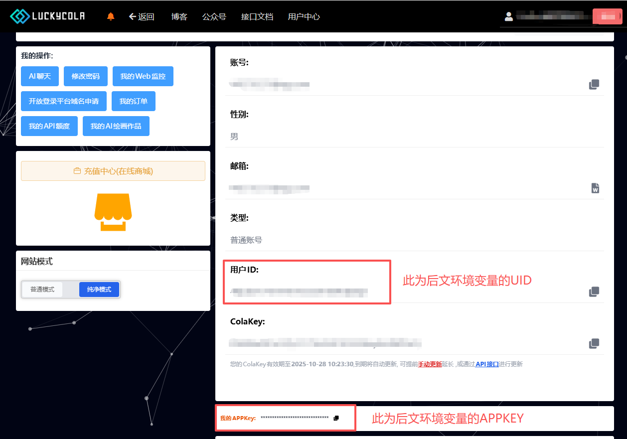

变量名称:UID
值:填写从Luckycola获取到的用户ID
变量名称:APP_KEY
值:填写从Luckycola获取到的APPKEY
变量名称:SMTP_CODE_TYPE
值:填写邮箱类型,当前API仅支持“163/126/qq”三个值,任选其一
变量名称:SMTP_EMAIL
值:填写开启了SMTP服务的邮箱地址
变量名称:SMTP_CODE
值:填写邮件系统授权码
cron表达式:* * * * *
意为每分钟都执行。正常情况下相当于每天执行1440次读取操作,免费套餐完全满足使用

	try {
		const response = await fetch('https://luckycola.com.cn/tools/customMail', {
			method: 'POST',
			headers: { 'Content-Type': 'application/json' },
			body: JSON.stringify(requestBody),
		if (response.ok) {
			console.log(`Email sent successfully: "${subject}"`);
		} else {
			const errorBody = await response.text();
			console.error(`Failed to send email. Status: ${response.status}, Body: ${errorBody}`);
	} catch (error) {
		console.error('Error sending email:', error);
所需创建的环境变量如下:
类型均为纯文本
变量名称:DEVICE_TOKENS
值:{"设备名1":"密码1", "设备名2":"密码2"}
例如:{"MyNAS":"nas", "MyPC":"pc"}
变量名称:EMAIL_TO
变量名称:FROM_TITLE
变量名称:UID
变量名称:APP_KEY
变量名称:SMTP_CODE_TYPE
变量名称:SMTP_EMAIL
值:填写开启了SMTP服务的邮箱地址
变量名称:SMTP_CODE
值:填写邮件系统授权码
cron表达式:*/3 * * * *
意为每3分钟执行。正常情况下相当于每天执行480次list操作,低于免费列出额度的50%。
根据我们自己的需要,选择代码、环境变量、cron表达式分别填入并点击部署:
关于Cron表达式的填写
至此,位于Cloudflare Worker上的服务端部署完成

Docker
upload 附件:cfheartbeat.zip
(压缩包内仅四个文件,无毒无后门,放心食用)
将以上压缩包文件选定一个位置解压并导入到docker-compose中
在环境变量中按需填写相关内容,构建即可;
MP插件
MP插件已同步上传至github,仅需要在MP项目中插件市场添加如下仓库:
https://github.com/EWEDLCM/MoviePilot-Plugins/
随后找到以下插件,进行安装配置并启用即可
