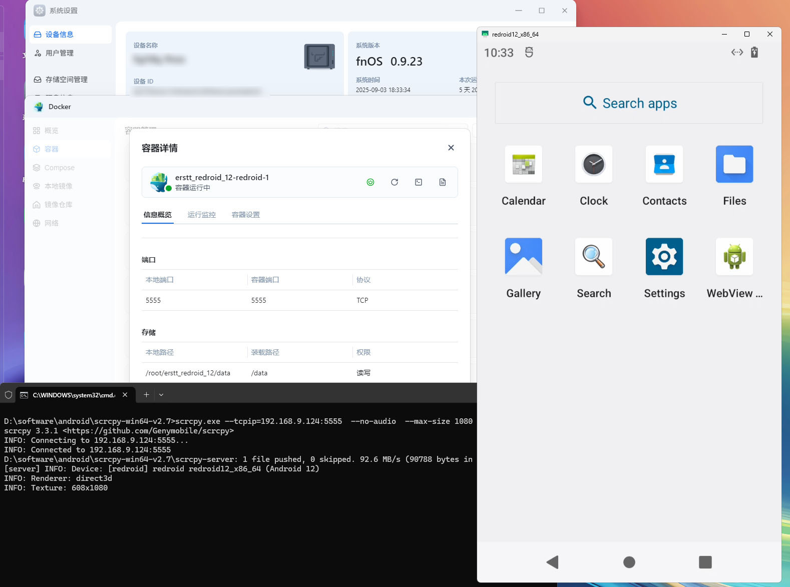

使用docker-compose创建容器后,就可以去连接容器了
安卓,启动!
接下来简单介绍如何访问这个安卓容器
远程连接
开启安卓容器后,我们可以使用远程工具连接
这里以scrcpy为例,连接IP 192.168.9.124
因为我的设备没有接入耳机,因此开启了no-audio
你需要根据你的实际情况,选择合适的工具与命令行参数
该远程工具文档及可执行文件可以在这里找到 https://github.com/Genymobile/scrcpy
scrcpy.exe --tcpip=192.168.9.124:5555  --no-audio  --max-size 1080 --video-bit-rate=2M
连接完成后,就可以直接操作容器内的安卓系统

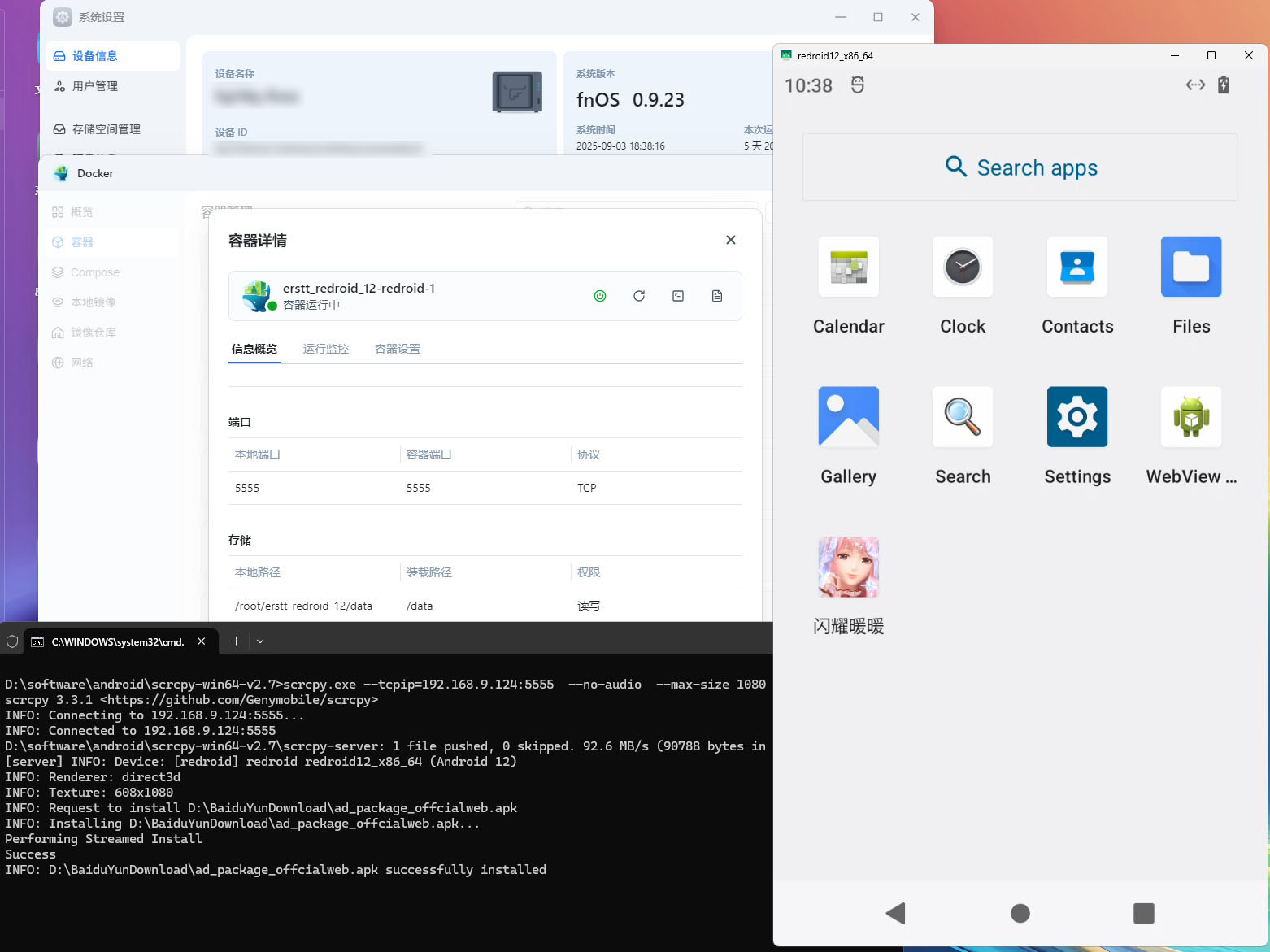

安装应用
安装应用可以使用adb,也可以直接将应用拖入画面中
稍等片刻即可安装完毕,如果安装失败也可以看看日志返回了什么

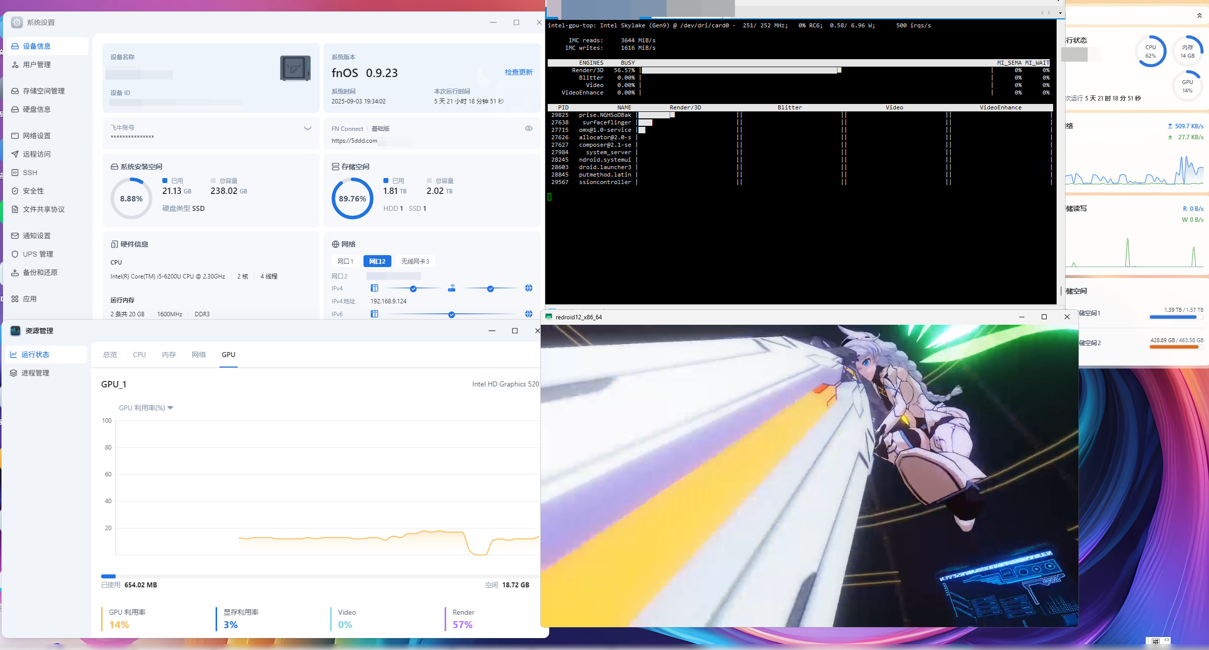

打打游戏
为了监视GPU性能,可以安装以下软件包
实际使用的时候并不需要这个软件包
apt update & apt install intel-gpu-tools -y
安装完软件后,可以使用命令查看GPU使用情况
intel_gpu_top
如图所示,《崩坏3rd》正常运行

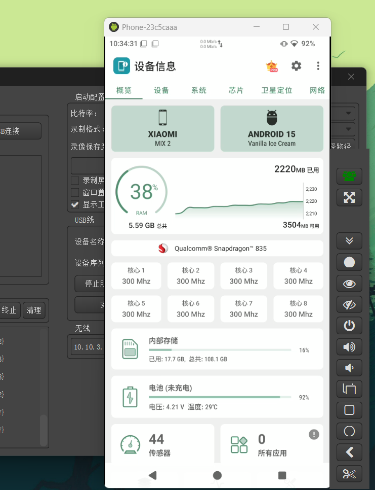

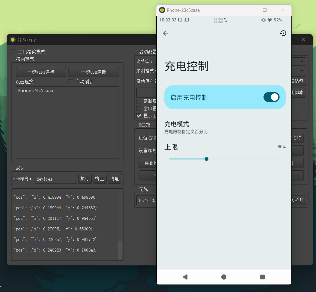

以前折腾过,折腾为主,实用价值不大,自己淘汰的手机开启adb后体验更佳,需要长期稳定不如搞个香橙派。
目前我的mix2刷了lineageos,买了个type-c底座插着一台迷你pc的usb口,设置电量控制80%就好了,需要远程用直接远程电脑来控制。
确实,真要改善使用体验得自己编译个LineageOS进去,再把假WiFi之类的东西patch好 还得再开一个web端的串流远控才好走fn connet远程连接 一顿折腾猛如虎,不如200块钱一个骁龙865盒子 主要还是折腾为主  详情 回复
2025-9-12 18:25

2025-9-12 18:25:28 楼主 显示全部楼层
目 ...
主要还是折腾为主

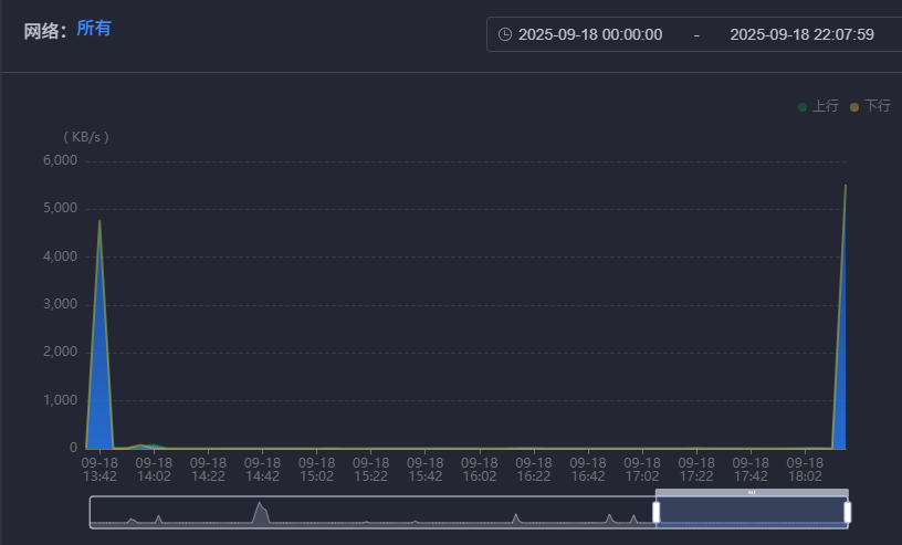

首先测试通过国内某知名厂商的系列游戏之列车(云和本地都能运行)
所以足够了()
另外,不知道为啥,把防火墙一开就斯,等上几个小时后整个fnos都会离线,但系统正常运行...(路由器查不到连接了),不知道是binder还是redroid还是防火墙的锅。已经头大了
模拟器可以稳玩的游戏都没关系,这个主要看游戏厂商的想法  详情 回复

2025-9-18 22:11:36 显示全部楼层
先用路由器赠送的防火墙吧,看看是不是火的锅()
建议:在文章中强调防火墙拦截5555外网访问的重要性。adb本身是不加密的
2025-9-19 09:02:58 显示全部楼层
基本上的应用都可以,不过好多游戏玩不了。x86没办法玩arm的。
还行,文中提到的镜像内置有houdini,这个可以转译执行arm架构的东西,效率还挺高的 文中的崩坏3就是没有x86架构的只有arm64 至于arm架构,在安卓15上实际上是废弃了,倒是有小米之类的厂商购买三方转译方案做兼容执  详情 回复
至于arm架构,在安卓15上实际上是废弃了,倒是有小米之类的厂商购买三方转译方案做兼容执行
反而是图形加速的问题比较大,nvidia还有amd显卡性能可能都不大好看
出现性能瓶颈问题可以先检查一下图形加速是否出现异常
