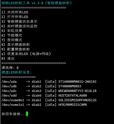

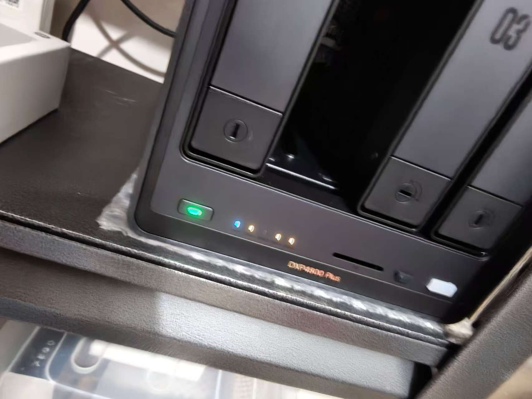

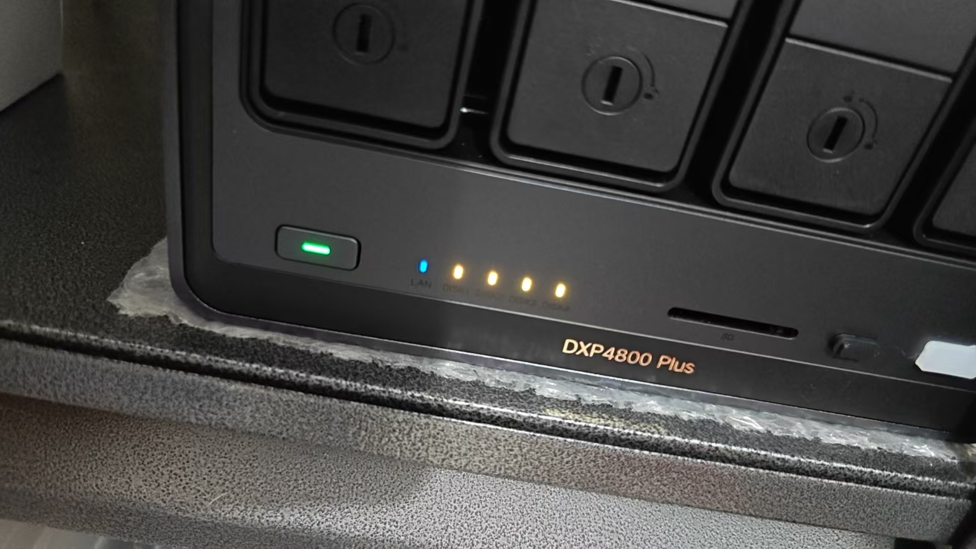

先附几张图 原因是绿联4800plus 刷飞牛会导致LED跑马灯,虽然不影响,但是还是想玩出花,目前收集到的教程不是很多,大部分都要自己手撸代码,于是想着能做个一键脚本。
项目地址是https://github.com/BearHero520/LLLED

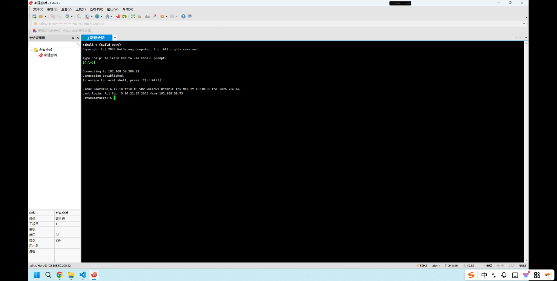

执行方法 用xshell 或者其他工具登录飞牛nas ssh(通常是22)端口
先输入sudo -i 提升到管理员权限
然后执行

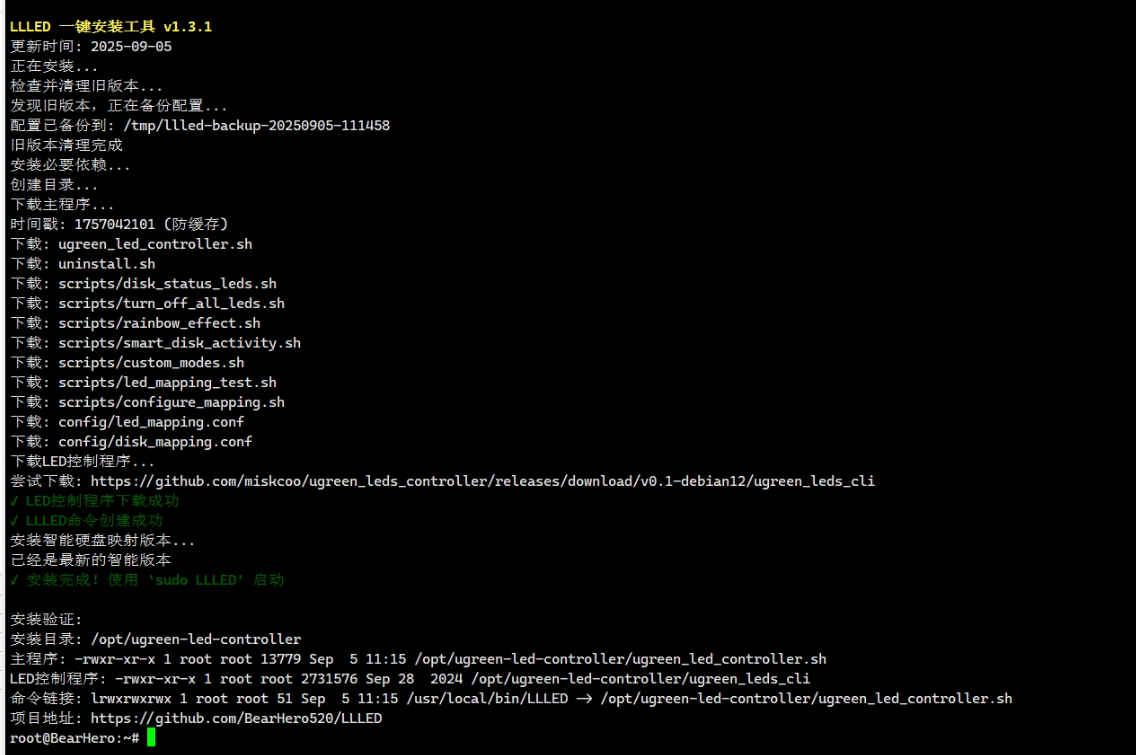

wget -O- "https://raw.githubusercontent.com/BearHero520/LLLED/main/quick_install.sh?$(date +%s)" | sudo bash
下载脚本

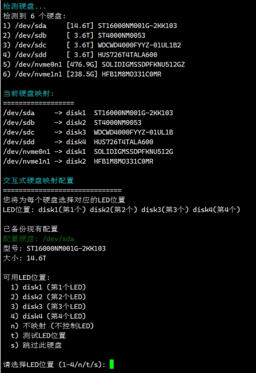

按照提示输入
sudo LLLED
进入

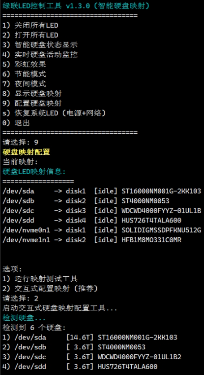

好嘞,大概就是这样 方便你配置配置硬盘对应的灯光 同时保留电源灯光和LAN灯光
详情请参考https://github.com/BearHero520/LLLED
LLLED # 启动交互式控制面板
LLLED --disk-status # 显示硬盘状态LED
LLLED --smart-activity # 智能硬盘活动监控 ⭐
LLLED --turn-off # 关闭所有LED
LLLED --rainbow # 彩虹跑马灯效果
LLLED --night-mode # 夜间模式 (低亮度白光)
LLLED --eco-mode # 节能模式 (仅电源灯)
LLLED --custom-modes # 自定义模式菜单
LLLED --help # 显示帮助信息
后面我在看看有什么更好的方法解决吧,目前先这样的,对了,设置之后重启状态依旧是生效了。大家愉快的玩耍吧。有空点点Star

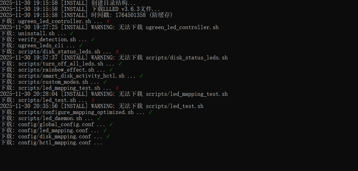

image.png有很多下载失败的呢,这不会有什么影响吧?会重新下载吗?下载非常慢,梯子也很慢,不知道啥情况呢

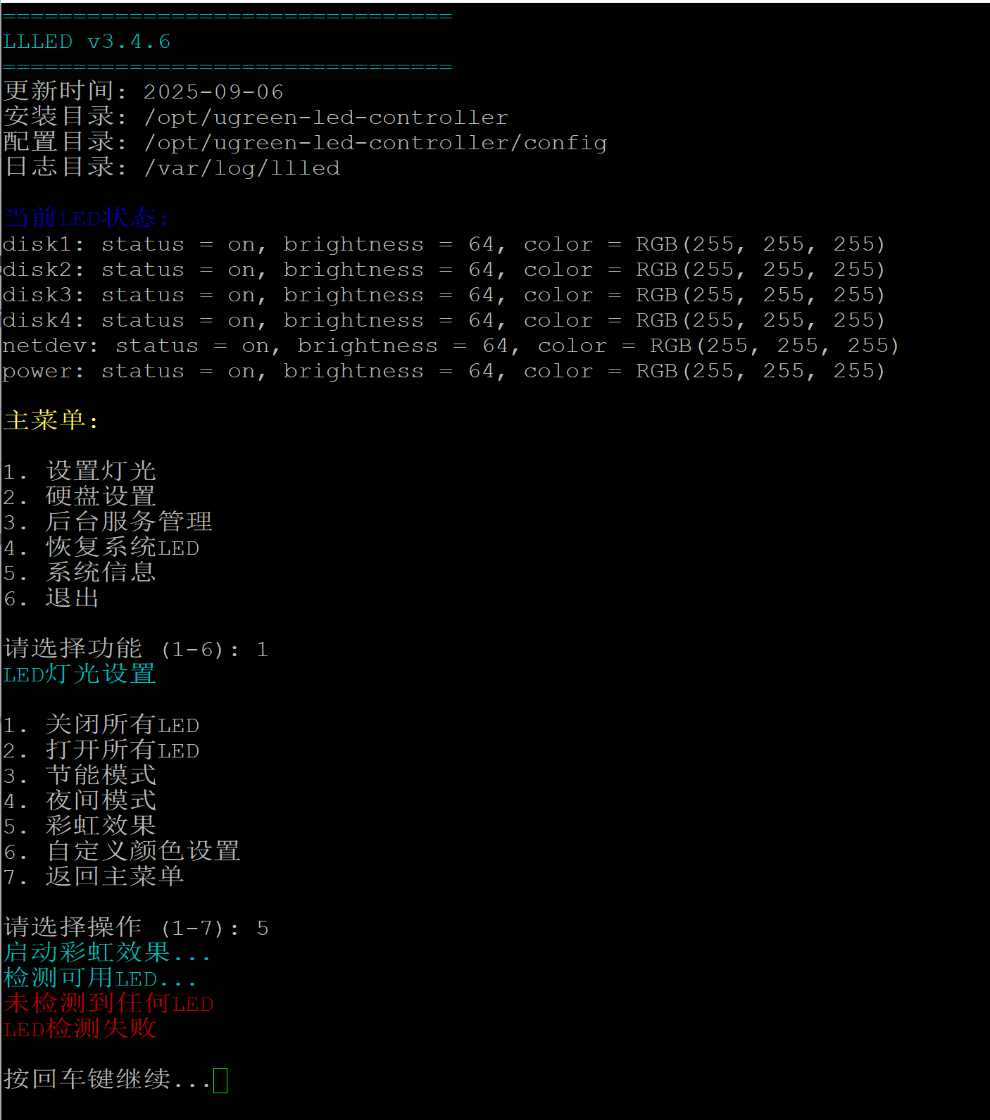

root@FnOS:~# LLLED --disk-status
未知参数: --disk-status
使用 /usr/local/bin/LLLED --help 查看帮助
这个是什么原因啊?
问题主要是:重启后,硬盘等不亮,但是只要执行一次 LLLED 就亮了。看LLLED的开机自启是开启的。
开机自启状态:
✓ 已启用开机自启
我4800也是同样问题,检查日志发现是led控制程序ugreen_leds_cli启动之前i2c-dev 内核模块还没加载导致启动失败。 可以试下开机自动加载i2c-dev # 1. 创建或编辑模块配置文件 # 2. 验证配置文件 应该只显示一行  详情 回复

2026-2-5 00:12:12 显示全部楼层
未知参数: --disk-status
可以试下开机自动加载i2c-dev
# 1. 创建或编辑模块配置文件
  1. sudo sh -c 'echo "i2c-dev" >> /etc/modules-load.d/i2c-dev.conf'
复制代码
# 2. 验证配置文件
  1. cat /etc/modules-load.d/i2c-dev.conf
复制代码
应该只显示一行:i2c-dev。
22
2026-2-5 08:19:30 显示全部楼层
感谢,太牛了,修复好了。并且也解决了不能开机自动启动显示的问题。感谢感谢
