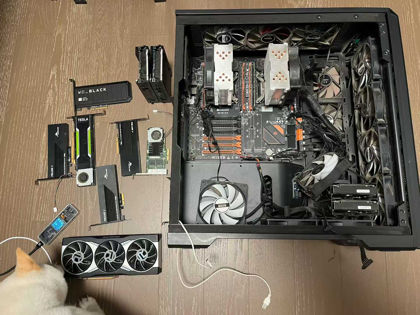

家里的服务器日常待机运行功耗 200 多 W,每个月电费要 100 多元,不充分利用一下服务器有点对不起它了,正好周末清了灰,从零开始重构一下服务器。
清灰过程还是比较解压的:

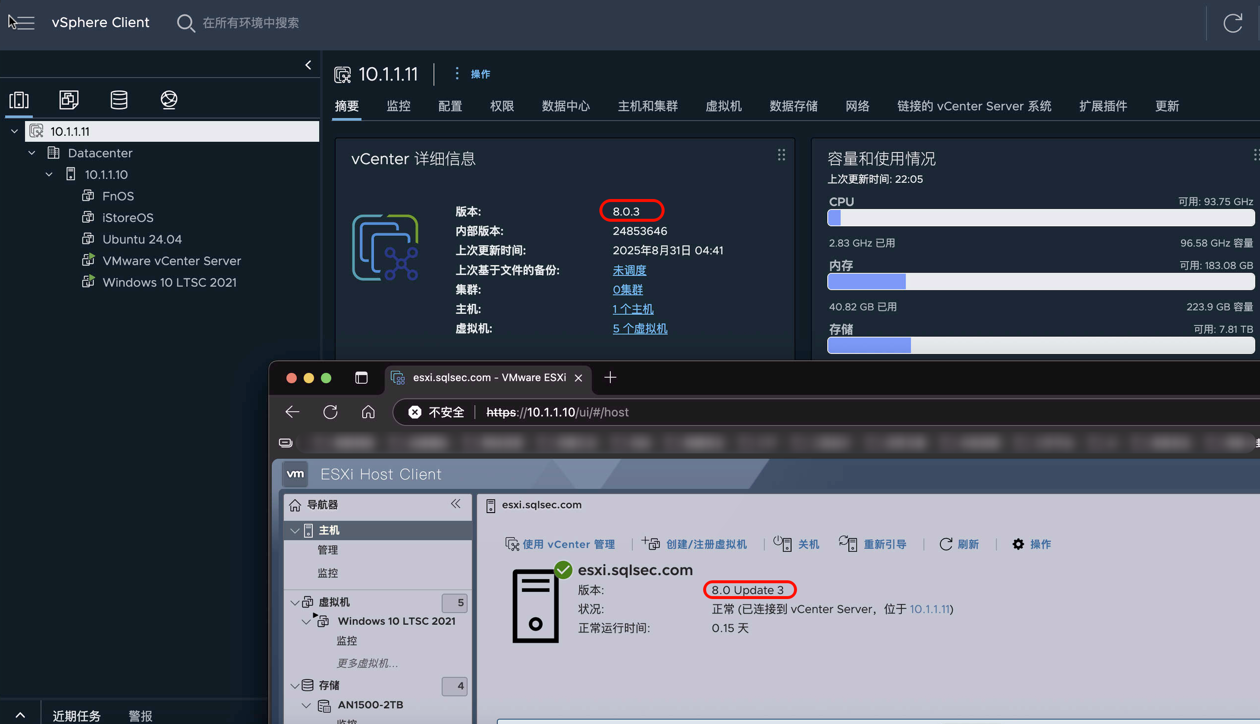

首先本次使用的是截止目前 (2025年09月01日)最新的 ESXi 8.0 U3 系列,这也是我这种 E5 老平台和 Tesla P4 老显卡建议使用的最高版本:
image-20250901220655321
  • ESXi 镜像:ESXi-8.0U3g-24859861-SYSIN-20250730.iso 或者 VMware-VMvisor-Installer-8.0U3g-24859861.x86_64.iso
  • vCenter 镜像:VMware-VCSA-all-8.0.3-24853646.iso
  • vGPU 16.10 驱动:NVIDIA-GRID-vSphere-8.0-535.247.02-535.247.01-539.28.zip

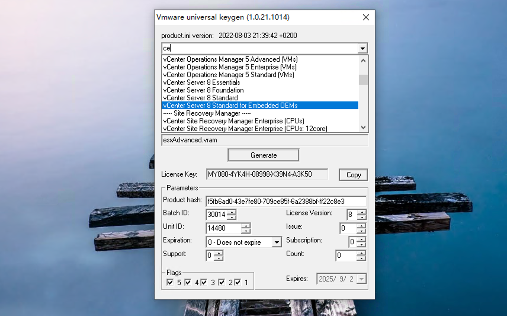

  • 注册机:VMware UKG 1.0.21.1014.exe (Vmware universal keygen 1.0.21.1014)
关注公众号回复:VM注册机 即可免费获取:

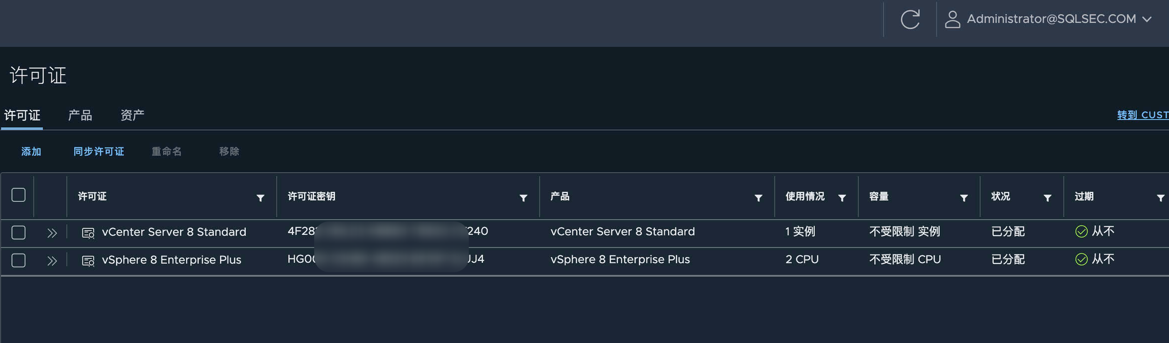

有了注册机的话,要想顺利使用 vGPU 的话得确保你的许可证的产品不要太垃圾了,下面是国光的 ESXi 和 vCenter 使用的许可证情况:

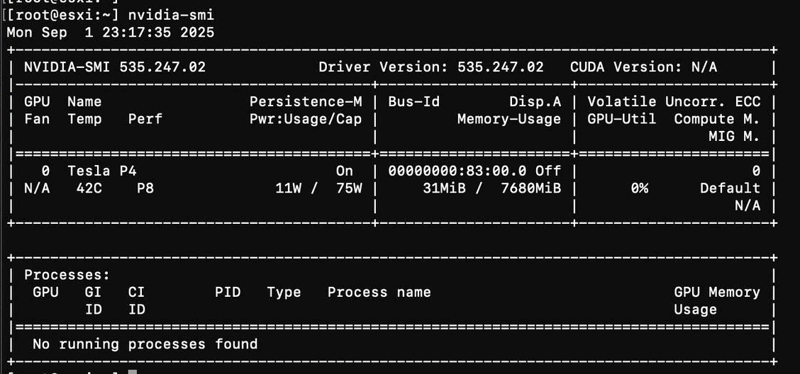

驱动安装后,必须重启 ESXi 主机 才能让驱动完全生效。主机重启后,再次通过 SSH 登录,执行以下命令查看驱动是否安装成功:
nvidia-smi
然后登录 vCenter 操作 ESXi 主机,图形设置为「直接共享」后点击确定,然后重启 ESXi 主机即可完成 vGPU Host 宿主机驱动的安装准备工作:

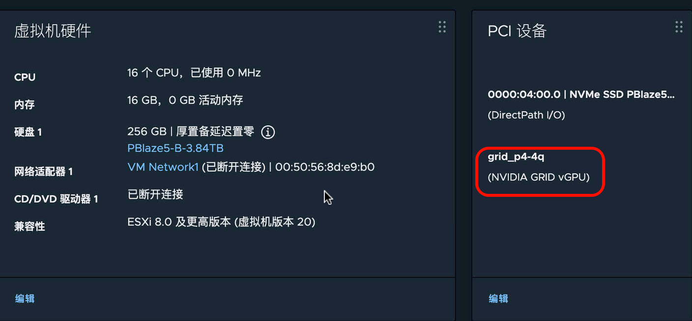

飞牛 OS 添加 PCI vGPU 设备:

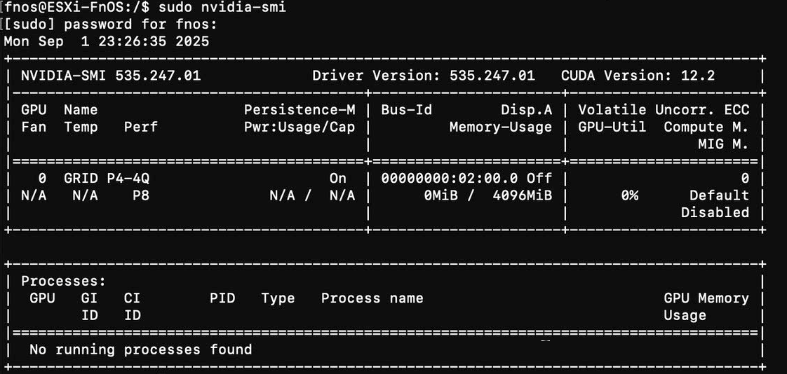

安装成功后使用命令验证一下:
nvidia-smi
image-20250901232649638

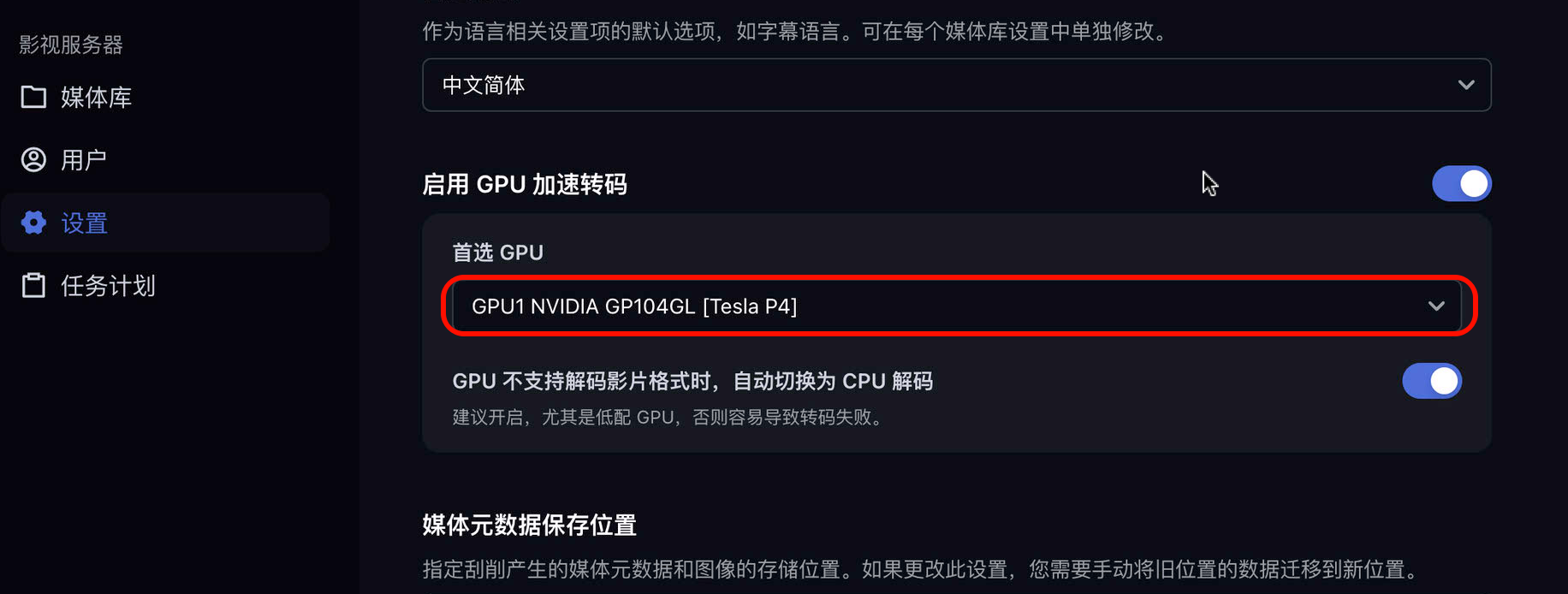

此时相册里面可以正常启用 GPU 计算:
飞牛影视也可以正常使用这个 Tesla P4 vGPU 进行加速转码:

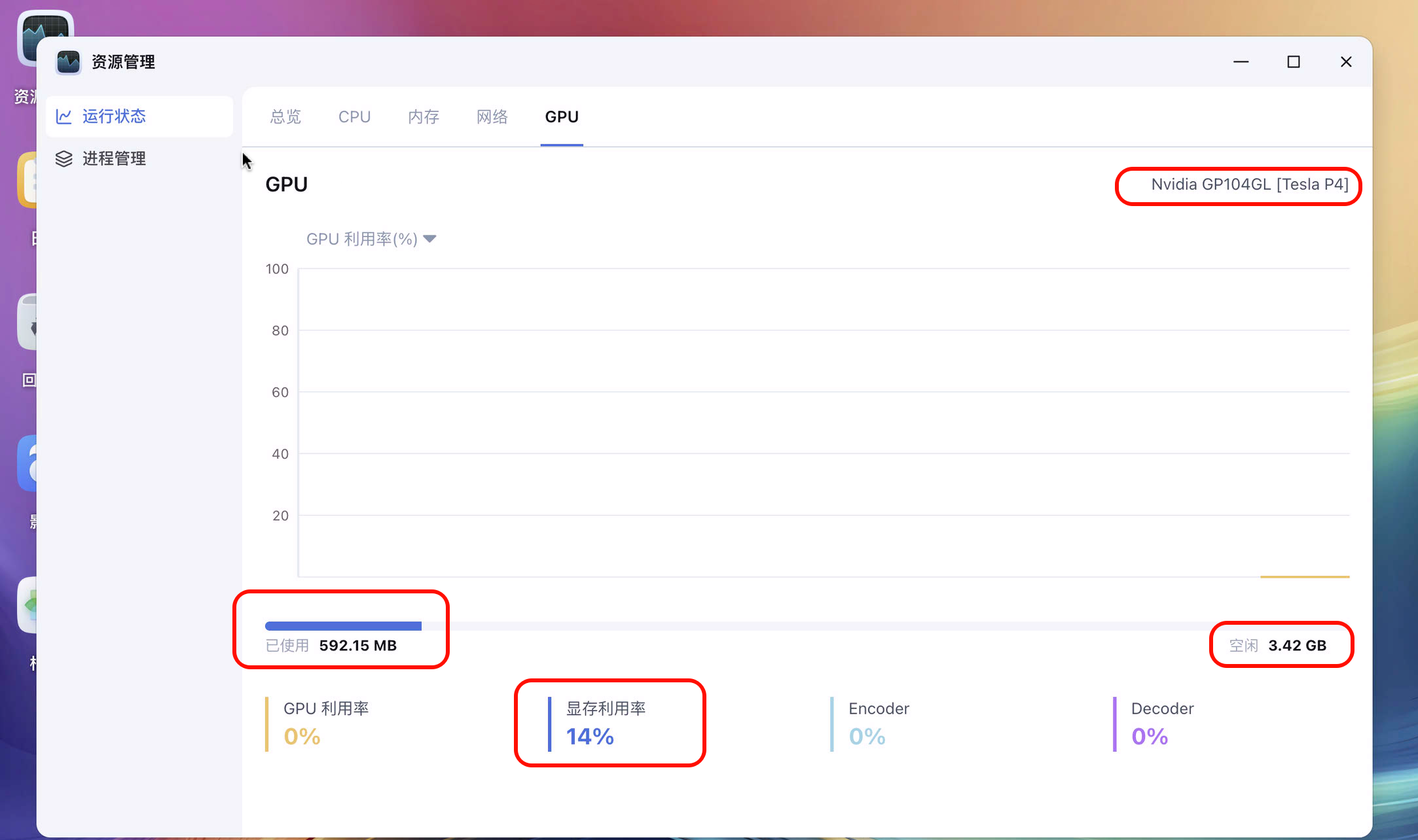

因为 vGPU 我分配了 4GB 显存,使用资源管理来查看,发现可以正常看到显卡的占用率:

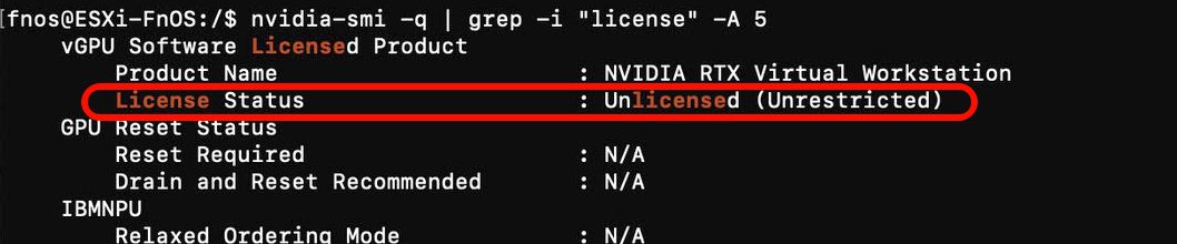

默认情况下我们使用的 vGPU 虽然是驱动了的,但是没有导入官方的证书,在后续使用上会被限制性能释放,首先使用命令行查看当前环境的证书情况:
nvidia-smi -q | grep -i "license" -A 5
可以看到是未注册的:

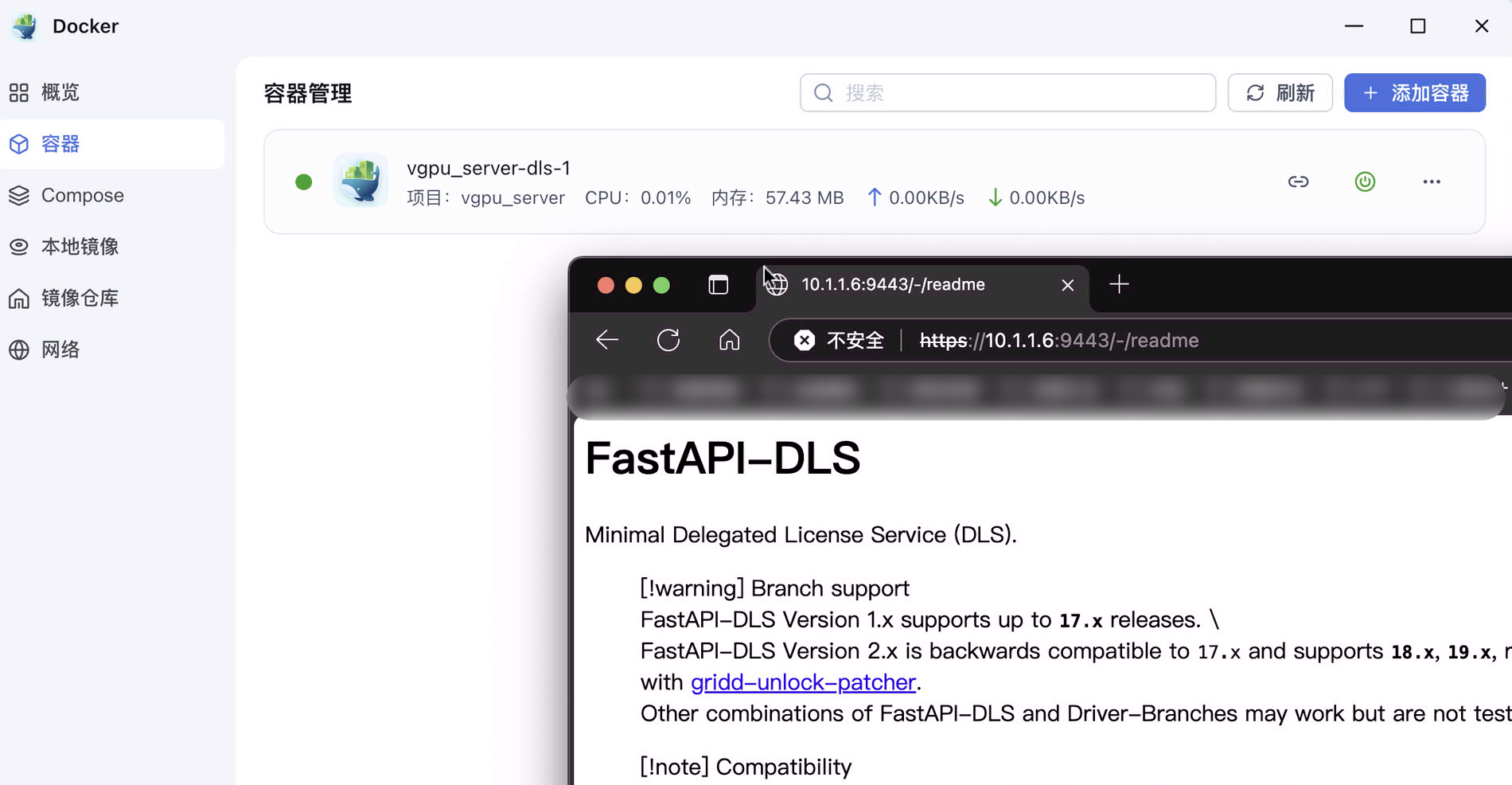

原项目 FastAPI-DLS 需要自行创建证书较为繁琐,这里使用一个二次封装的免证书容器镜像来快速搭建:
sudo docker run -d --name vgpu_server -e DLS_URL=10.1.1.6 -e DLS_PORT=443 -p 9443:443  makedie/fastapi-dls
借助 FastAPI-DLS 项目我们可以快速搭建 vGPU 证书服务器,如果大家的设备可以连接外网的话,下面国光也分享几个可用的 vGPU 证书服务器:
https://62.234.164.86:6443/-/readme
https://101.201.101.132:10443/-/readme
https://120.26.231.182:8443/-/readme

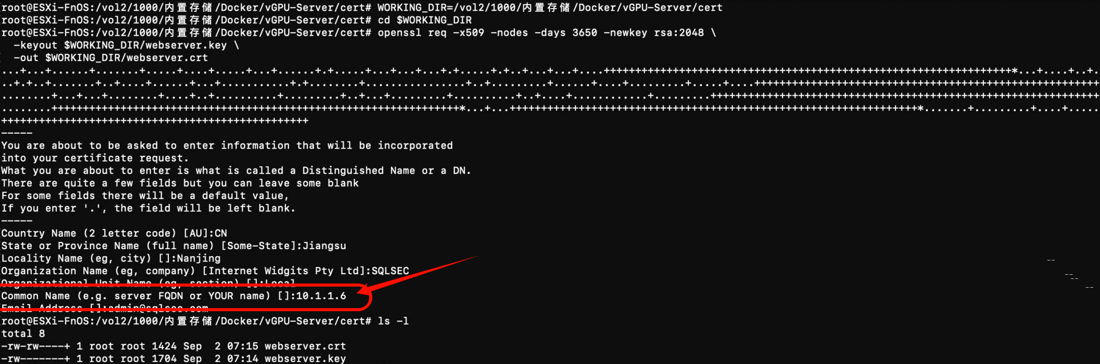

也可以通过 docker 手动搭建服务器,需要先准备好自己 RSA 密钥对 于加密许可证信息,执行以下命令生成:
# 定义证书目录
WORKING_DIR=/vol2/1000/内置存储/Docker/vGPU-Server/cert
# 进入目录
cd $WORKING_DIR
# 生成符合官方要求的 SSL 证书(10年有效期)
openssl req -x509 -nodes -days 3650 -newkey rsa:2048 -keyout  $WORKING_DIR/webserver.key -out $WORKING_DIR/webserver.crt
证书这里看着填写就行了,反正就是我们自己用,只要 FQDN 这里写实际 vGPU 服务器的地址就行:

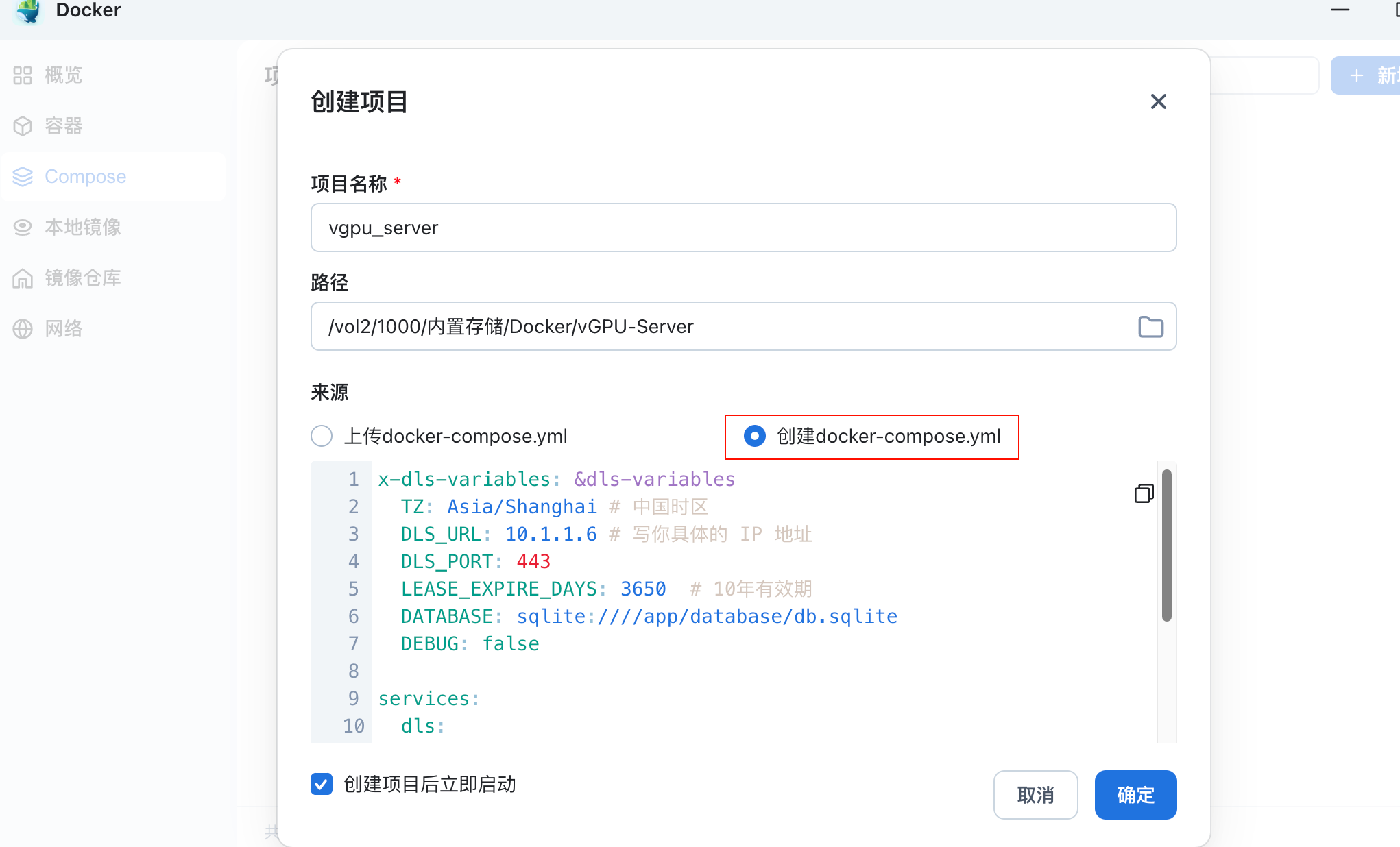

使用飞牛自带的 Docker 可以很轻松的创建 vGPU 服务,下面是对应的 compose.yml 配置文件:
x-dls-variables: &dls-variables
  TZ: Asia/Shanghai # 中国时区
  DLS_URL: 10.1.1.6 # 写你具体的 IP 地址
  DLS_PORT: 443
  LEASE_EXPIRE_DAYS: 3650  # 10年有效期
  DATABASE: sqlite:////app/database/db.sqlite
  DEBUG: false
services:
  dls:
    image: collinwebdesigns/fastapi-dls:latest
    restart: always
    environment:
      <<: *dls-variables
    ports:
      - "9443:443"  # 9443 改成实际你映射的端口
    volumes:
      - /vol2/1000/内置存储/Docker/vGPU-Server/cert:/app/cert # 前面换成你的证书路径
      - dls-db:/app/database
volumes:
  dls-db:
飞牛的 Docker 真方便无视国内的墙,很丝滑很快搭建成功:

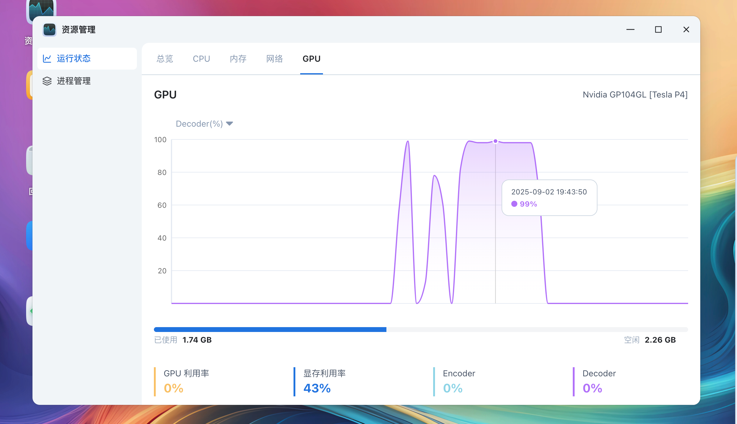

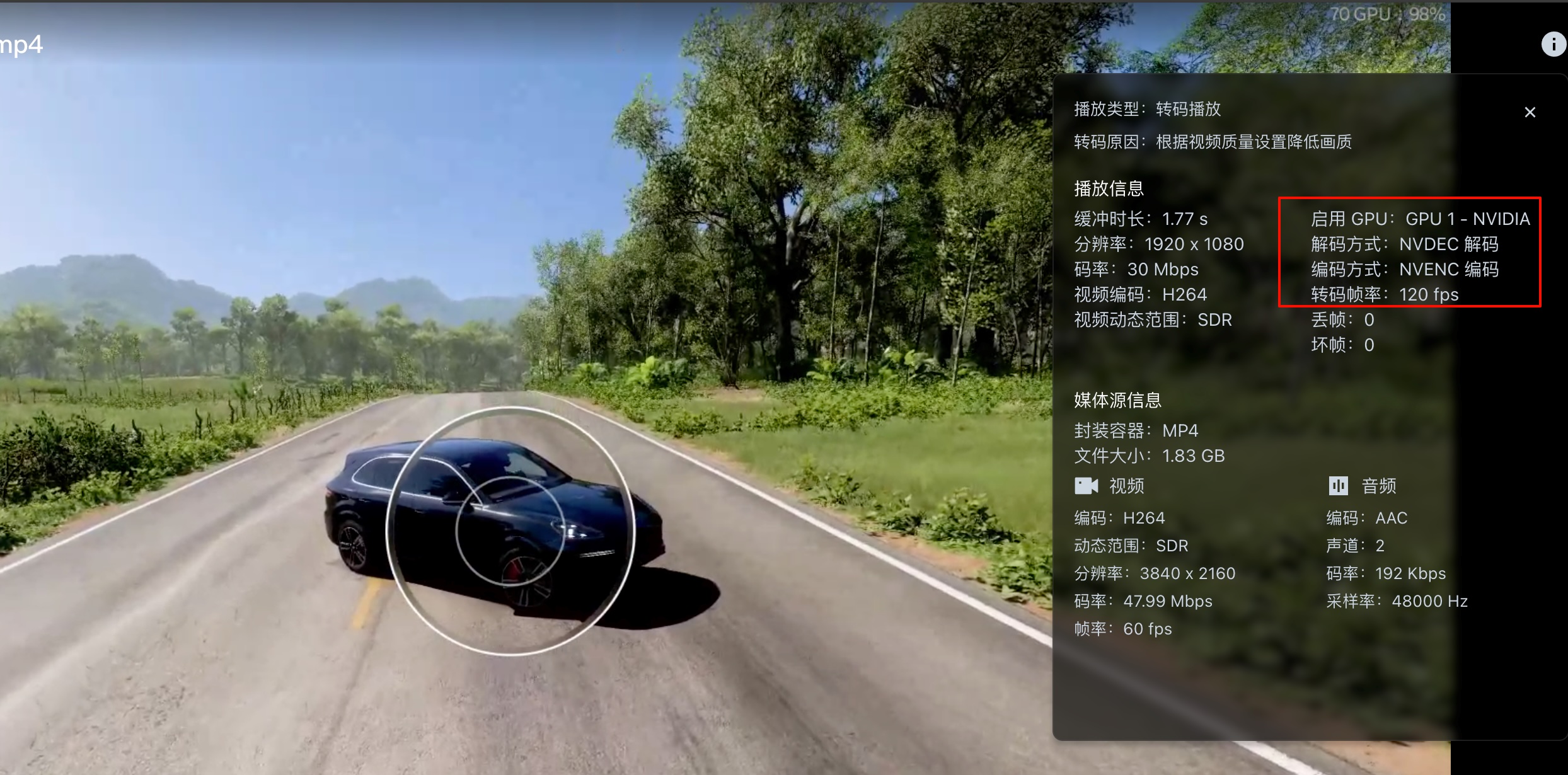

解码测试
使用飞牛影视对视频进行转码播放看看,可以看到 GPU 参与工作了:
资源管理器也可以看到显卡干活的痕迹:
