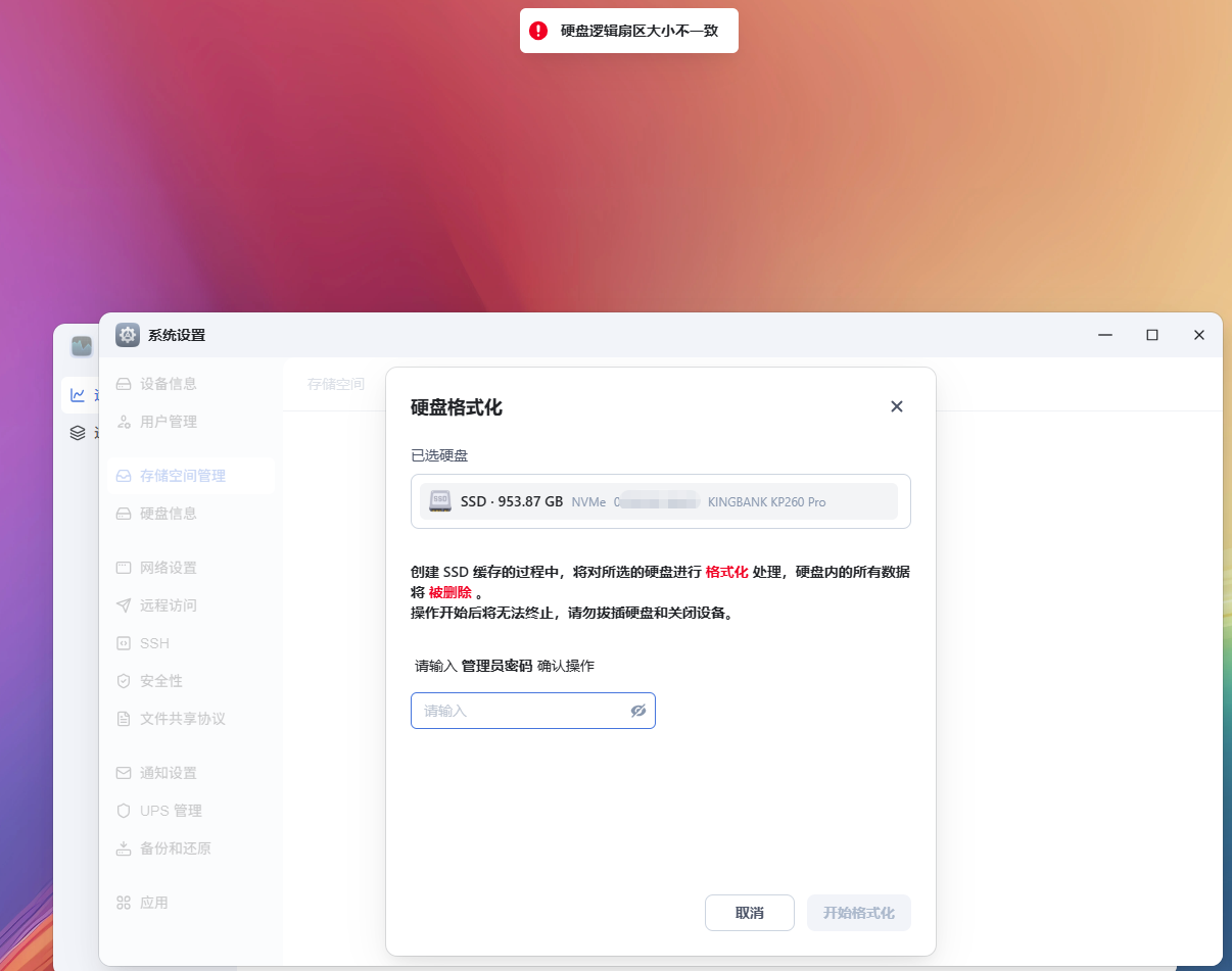

到最后一步提示:硬盘逻辑扇区大小不一致。这个问题怎么解决?

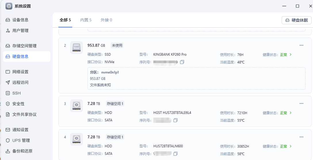

看你机械啊,是不是4Kn的硬盘。
在哪里看?存储池是两个8T HC320组的RAID1  详情 回复

2025-9-9 14:02:18 显示全部楼层
帮你查了一下HC320就是4Kn的硬盘。
那怎么办?做不了SSD缓存了?  详情 回复

2025-9-9 14:06:29 显示全部楼层
mysxl 发表于 2025-9-9 14:04
那怎么办?做不了SSD缓存了?
不是做不了,要一样的逻辑扇区的硬盘才可以做缓存盘,你要是存电影之类的就没必要做缓存盘。

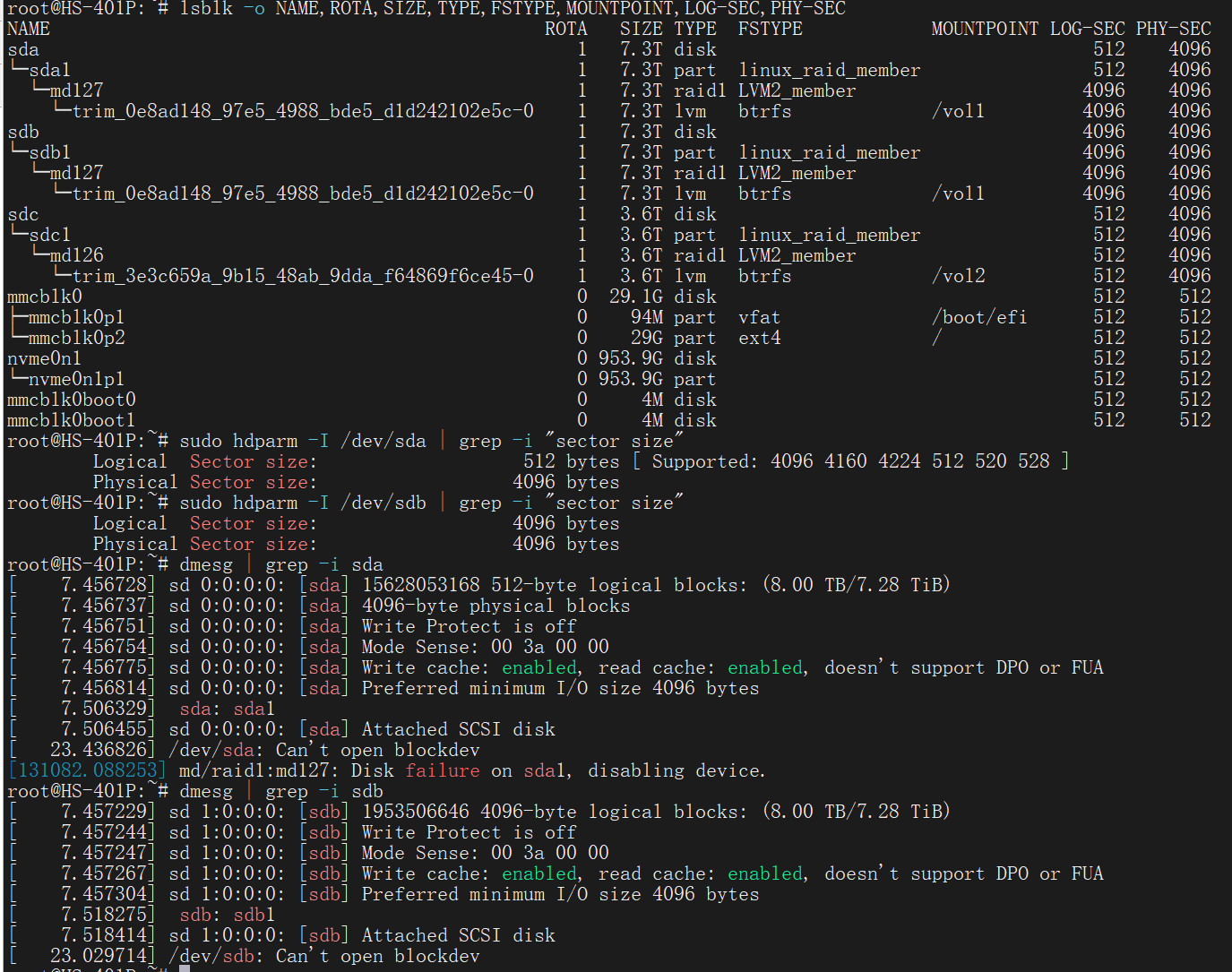

2025-9-11 08:33:55 楼主 显示全部楼层
两块HC320,其中有一块是标签上写的是4K,就是图中的/dev/sdb,另一块没有写4K,逻辑磁盘是512的,为什么这两块磁盘组RAID1没有报错?
