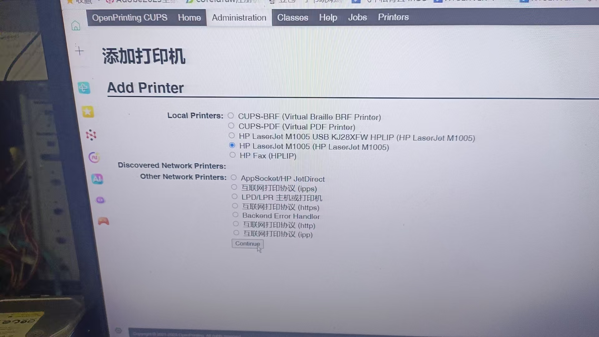

打印机安装出状况,请大神们出手援助!非常感激。
769
2025-9-9 11:33:19 显示全部楼层 阅读模式
在如下图后
点了Continue后,出再了状况,如下图

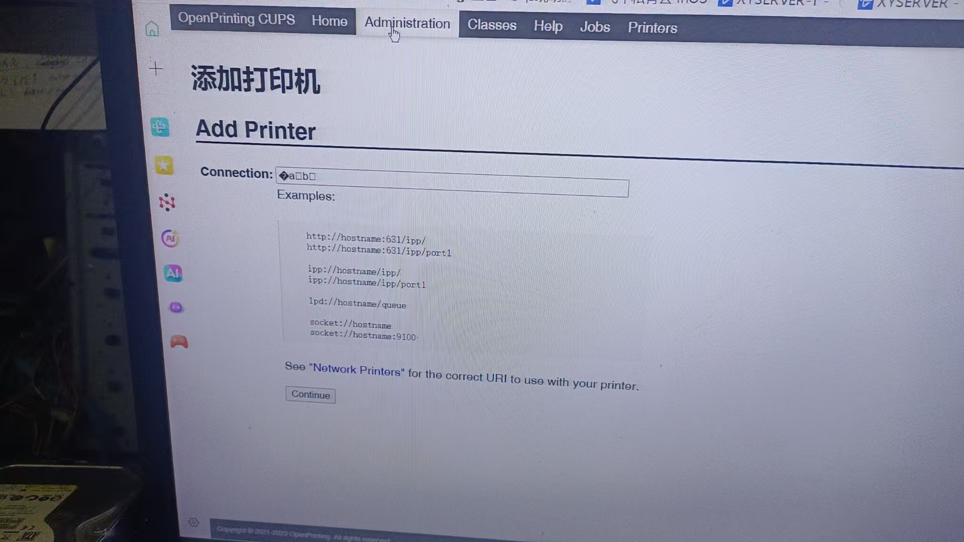

这下,我不知道接下去如何操作了,请大神们出手援助!非常感激。

2025-9-9 11:33:20 显示全部楼层
网络的?一般discover那里能识别到
如果识别不到,在第二个页面,选择ipp或ipd试试
上面的框是输入连接地址的,比如ipp://192.168.1.101/ipp,多试几次
2025-9-15 12:57:29 显示全部楼层
放弃docker版本,直接系统下安装cups.遇到跟你一模一样的问题,换系统直接装cups就可以了。
