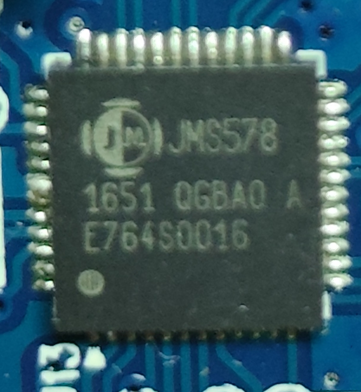

听闻硬盘盒可以升级固件来解决很多问题,于是开始行动。先拆开盒子查看主控芯片。芯片实在太小了,肉眼很难看清,于是打开手机的高清拍照模式,拍完放大后终于看清它的真面目了。
原来是jms578芯片,于是在网上搜索jms578芯片固件,还真在数码之家论坛找到了,里面还有详细的升级教程。

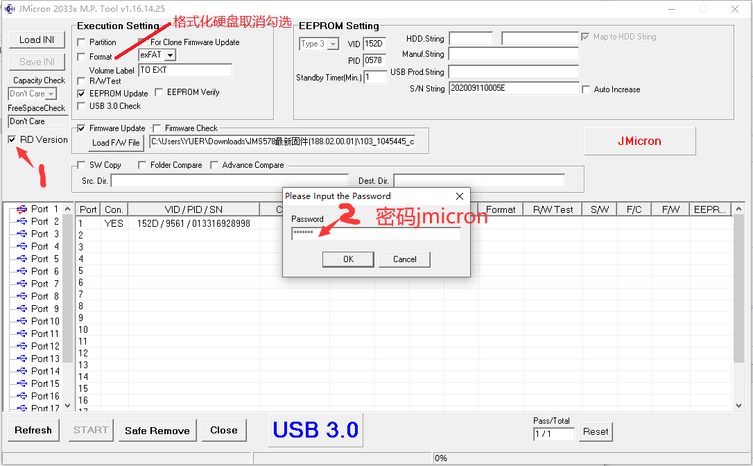

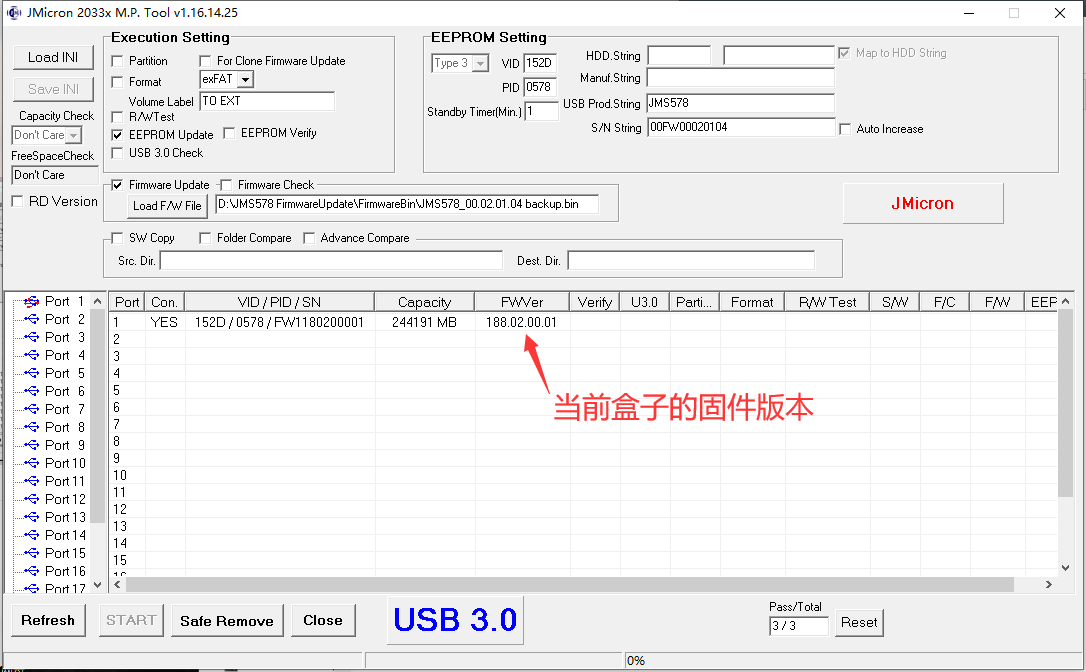

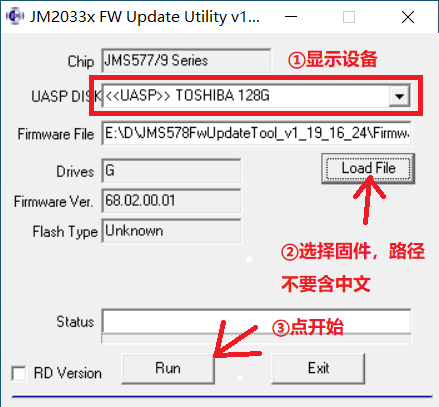

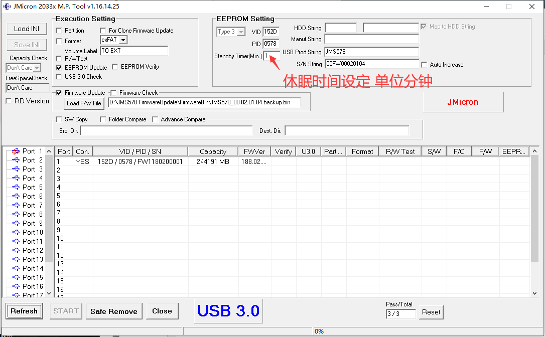

学习完教程后开始动手操作。(提醒:升级有风险,升级时需要硬盘盒装有硬盘,可能会造成数据丢失),先升级奥睿科的,电脑插入硬盘盒,能正常识别出硬盘,打开升级软件,能识别出硬盘盒,可以PID信息有578字样,于是按教程操作,当显示PASS时,说明升级成功。关闭软件,退出硬盘盒再重新插入,打开软件可以看来固件版本已经变为最新的了。

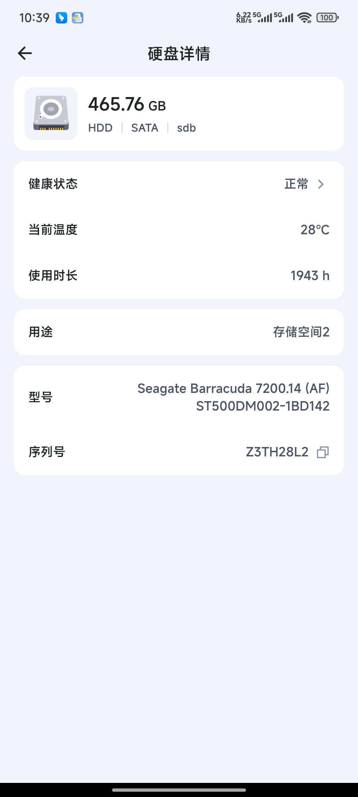

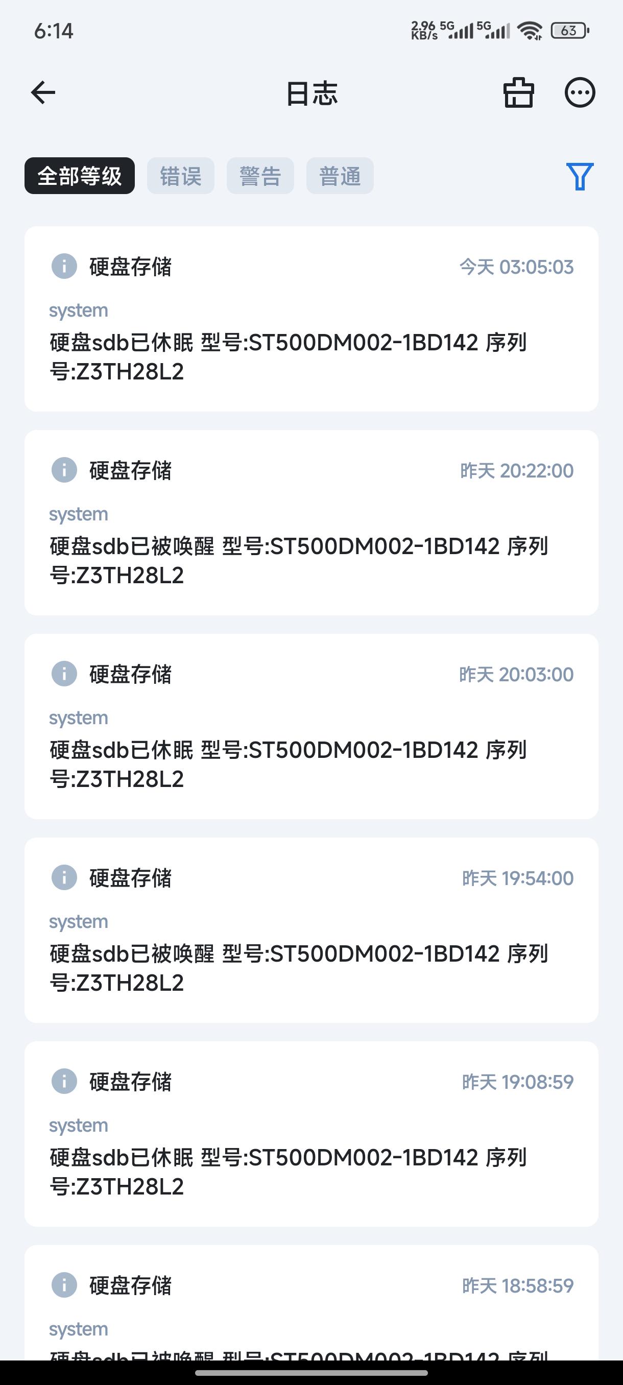

思谋特的硬盘盒看不清主控,抱着试一试的心态插入看一了下,居然也被软件识别了,PID也有578字样,看来也是jms578芯片,冒着成砖的危险刷了一下,最后也成功了。接到飞牛上,终于正常识别信息了,日志上也能显示休眠与唤醒的消息了。

你刷的是哪个版本的固件?,我的也是这个芯片,能看smart信息,飞牛不设置休眠硬盘也能自己休眠,确定是休眠电机停转了。但是频繁唤醒而且日志没有休眠记录,我也想刷一下试试
可以了,日志能列出休眠记录了,暂时没有频繁唤醒,之前所有软件停用了都会频繁唤醒,准备逐个软件启用再观察会不会有哪个软件导致频繁唤醒。刷的188开头那个固件,JMS578主控的应该都可以刷,刷之前最好用工具包里  详情 回复

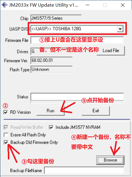

可以了,日志能列出休眠记录了,暂时没有频繁唤醒,之前所有软件停用了都会频繁唤醒,准备逐个软件启用再观察会不会有哪个软件导致频繁唤醒。刷的188开头那个固件,JMS578主控的应该都可以刷,刷之前最好用工具包里的FwUpdateTool备份一下原有固件。刷的时候固件休眠时间调为0,取消盒子/易驱线的休眠。在飞牛os设置休眠时间和按需唤醒,让飞牛管理易驱线/盒子的休眠。
