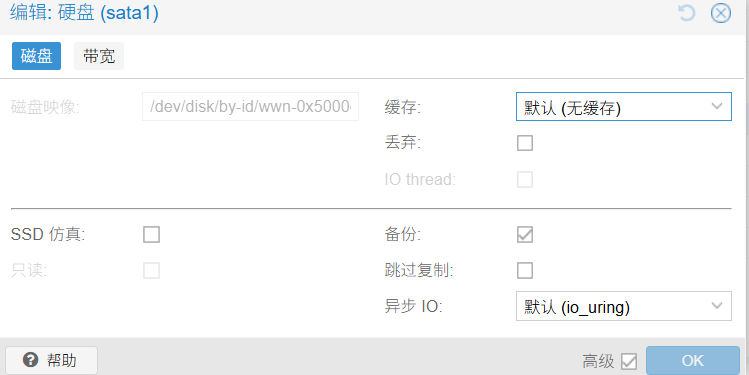

  1. 我在 Proxmox 中,通过qm set 100 --sata xxx,将 3 块物理硬盘直通给 FNOS 虚拟机。
  2. 在 Proxmox 中,这几块硬盘的总线类型设置的是 SATA

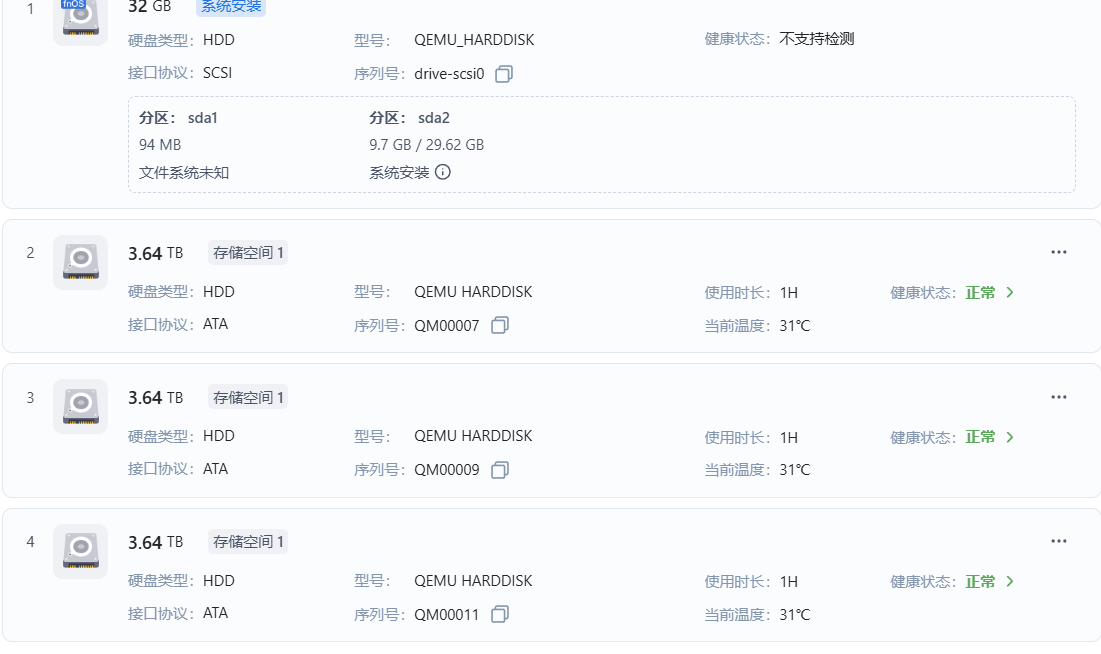

FNOS 系统只能在第一次初始化时读取到硬盘的 S.M.A.R.T. 信息(如温度、使用时长)。之后无论过多久,这些数据都不再刷新,永远停留在了初始值 。
关键细节与截图:
  • 从 FNOS 的界面可以看到,硬盘的型号显示为 QEMU HARDDISK,接口协议为 ATA,这似乎说明 FNOS 并未直接识别到物理硬盘型号。所有硬盘的使用时长都卡在 1H
  • 下面是我的 Proxmox 虚拟机硬件配置和 FNOS 里的硬盘状态截图,供大家参考。

2025-9-10 22:46:18 显示全部楼层
你这不是真正的直通,真正的直通是要直通SATA控制器。
增加一个SATA扩展卡,通过proxmox直通给fnOS。问题已解决 再次感谢  详情 回复

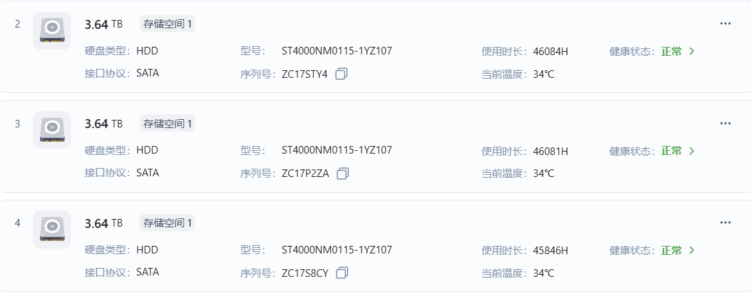

2025-9-11 10:39:12 楼主 显示全部楼层
[quote][size=2][url=forum.php?mod=redirect&goto=findpost&pid=172136&ptid=37102][color=#999999]玉尺书生 发表于 2025-9-10 22:46[/color][/url][/size] 你这不是真正的直通,真正的直通是要直通SATA控制器。[/quote]
