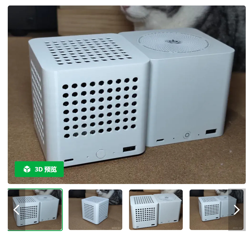

给零刻ME mini设计了一个镂空外壳

之前给零刻 me mini设计了一个散热底座,讲真散热效果一般般,更多起到一个造型的作用。
所以又重新设计了一个镂空外壳。
外壳尺寸和原机的闷罐外壳相同,但是加了大量散热孔
尺寸都是手工测量,但经过反复多次打样,已经尽量做到了孔位的匹配,每个孔位经过插拔测试都没有问题
开关采用分件打印 + 胶水黏贴的方式,注意贴的时候不要挡住透光孔
防尘需要自己解决,可以贴防尘网或者hepa滤棉
尺寸是99x99x95mm,符合嘉立创的免费条件,可以找嘉立创制作铝合金的版本。不过需要注意,螺丝孔我没有做螺纹设计(建模能力有限),3d打印的petg耗材可以大力一点把螺丝拧进去,但铝合金版本应该会拧不进去。
这种大面积打孔的模型在打印的时候很容易出现非常明显的瑕疵,尤其是大悬垂的部位,请做好心理预期。
mw模型地址: 飞牛 x 零刻 ME mini 散热镂空外壳

这种大孔壳会不会容易进灰
防尘需要自己解决,可以贴防尘网、hepa滤棉、静电棉之类。  详情 回复

2025-9-12 18:29:54 楼主 显示全部楼层
web 发表于 2025-9-12 17:58
这种大孔壳会不会容易进灰
