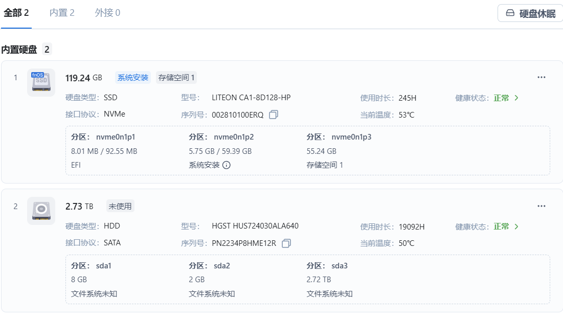

1、硬盘详情
群晖存储空间的硬盘(以下简称群晖硬盘)为单块硬盘,basic模式,btrfs格式,在群晖系统的时候显示为“存储空间2”,里面有一个共享文件夹“DSM备份”如图。
