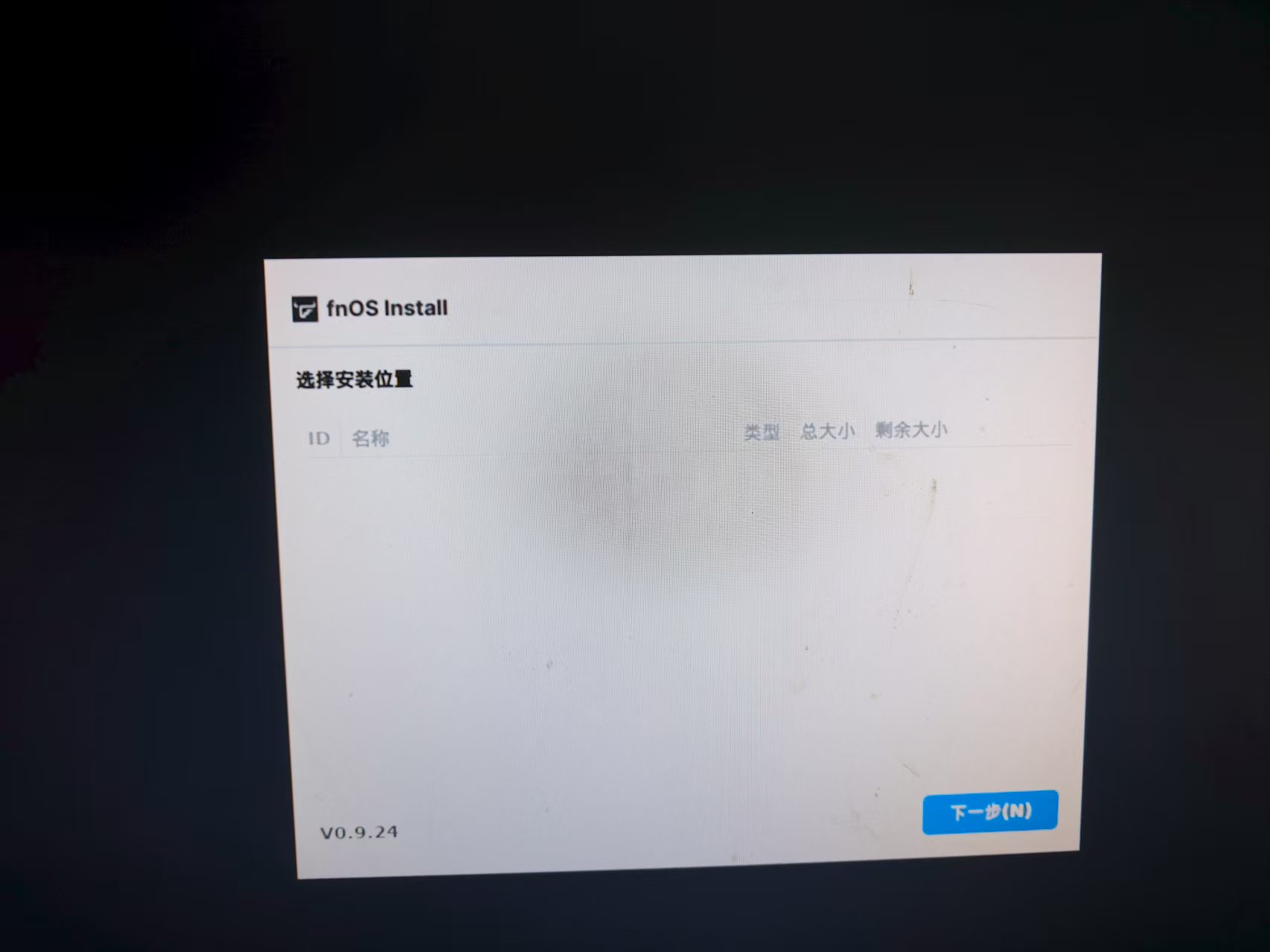

dell小主机,用一块m.2固态做安装盘,用PE启动后是能找到这块m.2的硬盘的,通过diskgen把分区删除或只分一个fat32主分区,再用U盘启动进入fnos的安装界面,结果找不到安装分区,如下图,请问有没有大神指导一下。谢谢

看看BIOS里nvme的设置是不是RAID模式,关闭或者改成AHCI模式。

可能性有点多啊,我的机器就是不支持nvme启动,后来是给bios写入了nvme模块,才能启动的时候识别

dell对m.2的支持有点迷,最好是拆下来,在别的机器装好再插回去使用
