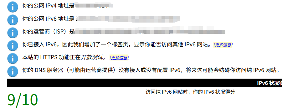

目前已确认开通公网IP,家里设备也支持IPv4和IPv6,不过测试时IPv6无法连接飞牛系统,IPv4可以,见下图。

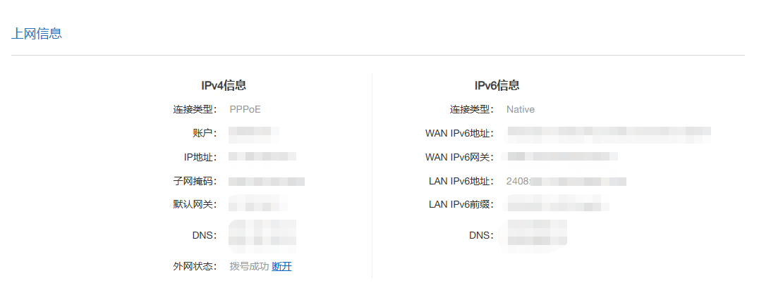

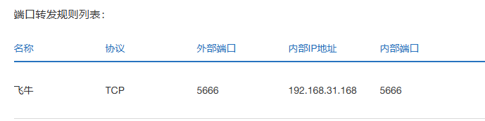

光猫已经改为桥接模式了,路由器配置的拨号上网。(小米路由器6500Pro),端口转发已开启。

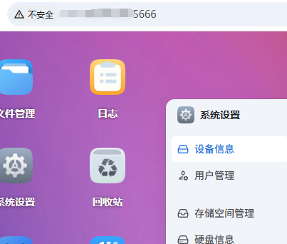

使用IPv4公网ip+5666端口可以异地访问飞牛的管理页面,但是飞牛同步添加不上去。

飞牛同步走的https
2025-9-16 15:16:14 显示全部楼层
第一、飞牛同步用的是 5667端口,端口转发规则里要加上5667;第二、我怀疑你输入的IPV6地址格式不对
是的,发现端口错了,现在用ipv4+端口可以实现访问了,ipv6格式到底是哪个,我有点懵,应该在哪看是正确的啊  详情 回复
2025-9-22 17:06
+1,我也怀疑他V6地址输入成lan口的地址了  详情 回复
+1,我也怀疑他V6地址输入成lan口的地址了,还有可能他V6防火墙开着的
路由器的防火墙么?关着的,我检查了,V6地址我在研究一下,搞不清到底哪个是  详情 回复
2025-9-22 17:07:17 楼主 显示全部楼层
WAN IPv6地址才是  详情 回复

Lee_z28r8 发表于 2025-9-22 17:07
路由器的防火墙么?关着的,我检查了,V6地址我在研究一下,搞不清到底哪个是 ...
WAN IPv6地址才是

弄清楚哪个是了,但是用https://[2408:xxxxxxx]:5666的这种方式还是访问不到飞牛,大佬还有招吗,还是我这个链接还是有问题。而且我在飞牛的DDNS里配置了域名,但是域名访问也不行,感觉还是哪里弄得有问题
5666是http协议,你用https访问端口号要填5667  详情 回复

Lee_z28r8 发表于 2025-9-26 01:06
弄清楚哪个是了,但是用https://[2408:xxxxxxx]:5666的这种方式还是访问不到飞牛,大佬还有招吗,还是我 ...
5666是http协议,你用https访问端口号要填5667,设置里有写
