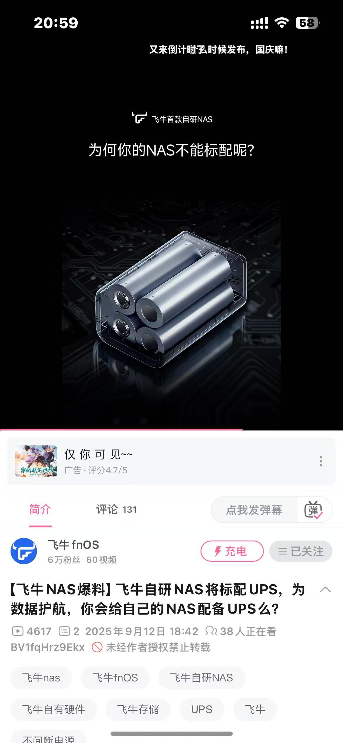

飞牛自研nas标配ups,感觉锂电池24小时充放电时间久了安全风险有点大,希望是选配
2217
2025-9-12 21:53:17 显示全部楼层 阅读模式
希望飞牛nas标配的ups不是用锂电池的,而是用铅酸的,不然锂电池24小时充放电时间久了安全风险有点大,或者推出不标配ups的机型可供选择,ups能够选配能够满足各类人群的需求,追求小巧不占地方的可以选飞牛的内置ups,对安全性要求较高或家里已经有铅酸ups的可以选择自己使用外置ups
