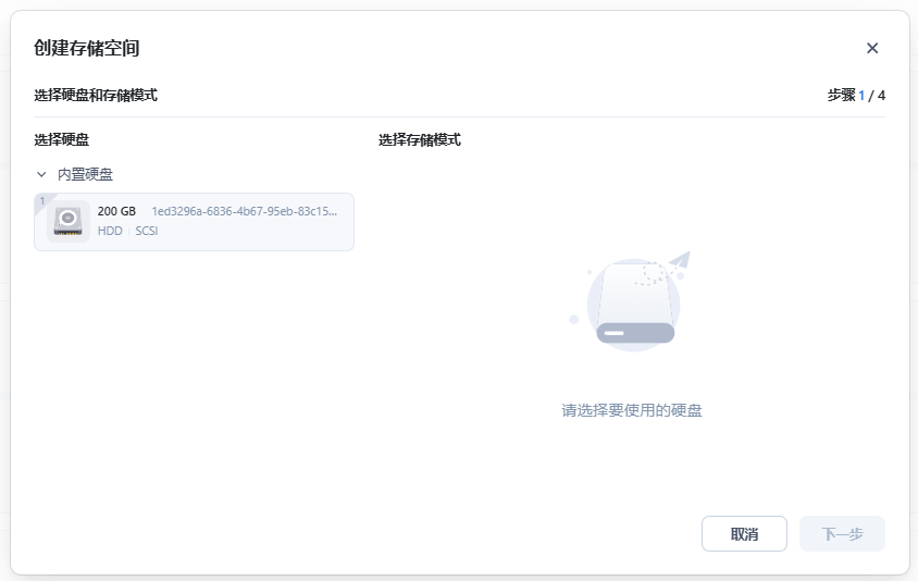

飞牛挂载iSCSi脚本
用ssh工具登录飞牛
将auto_iscsi_mount.sh上传到
你只需要修改服务器IP和目标名称
再终端运行auto_iscsi_mount.sh
就可以再创建存储空间里看到iSCSI硬盘
用ai写的希望可以帮助到大家
