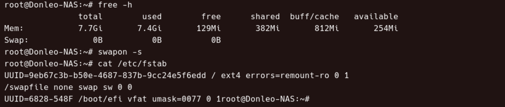

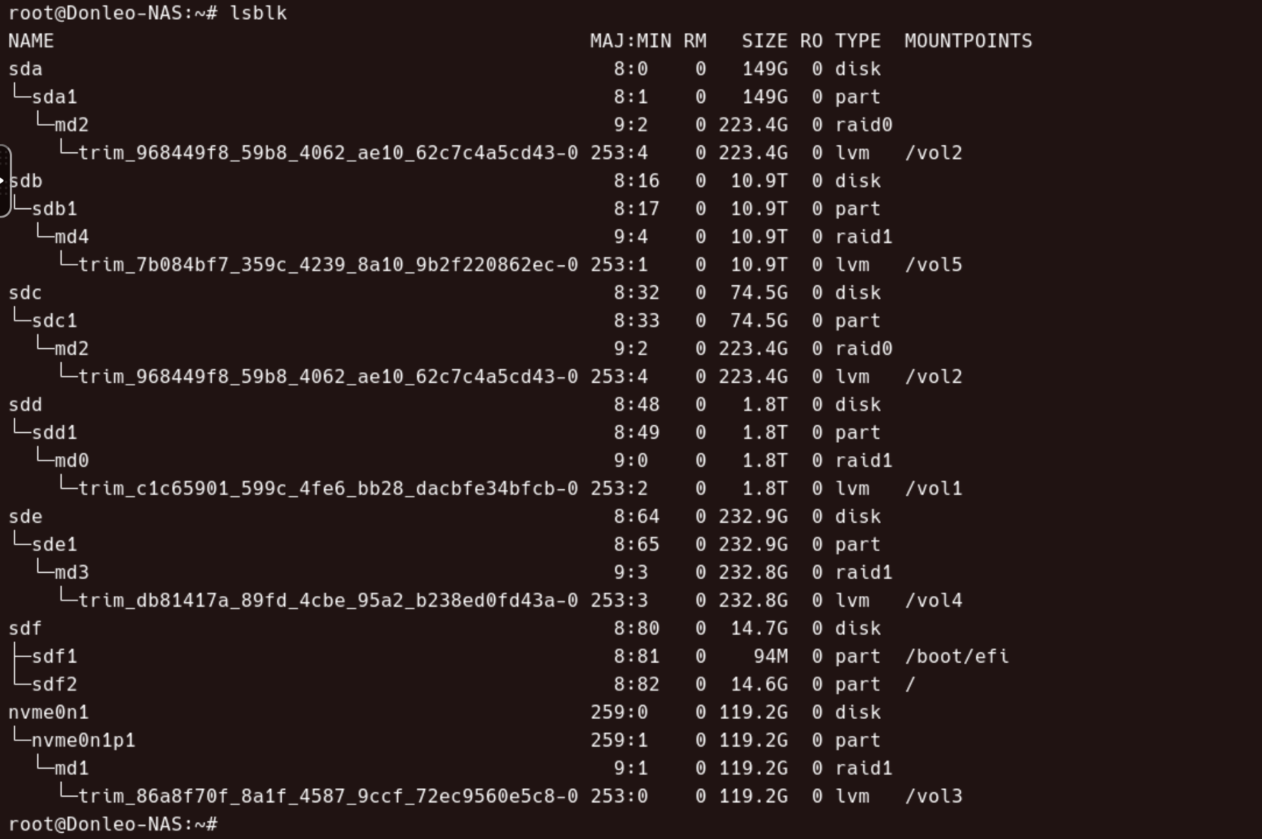

2025-10-29 10:13:03 楼主 显示全部楼层
yyywd 发表于 2025-9-15 10:58
既然已经删除,直接新建
1,创建新的Swap文件:执行 sudo fallocate -l 16G /vol3/swapfile 创建一个16G的S ...
大佬,有个问题,发现swap分区已经开启了,但是重启后没有自动开启,怀疑swap启动比nvme挂载优先,导致没有挂载启动成功,请问有什么好办法?free -h看swap占用都是0

2025-10-29 20:19:43 显示全部楼层
donleo 发表于 2025-10-29 10:13
大佬,有个问题,发现swap分区已经开启了,但是重启后没有自动开启,怀疑swap启动比nvme挂载优先,导致没 ...
你是把swap设置到非系统分区以外的盘了?做延时启动
请问一下大佬,应该怎么设置  详情 回复
