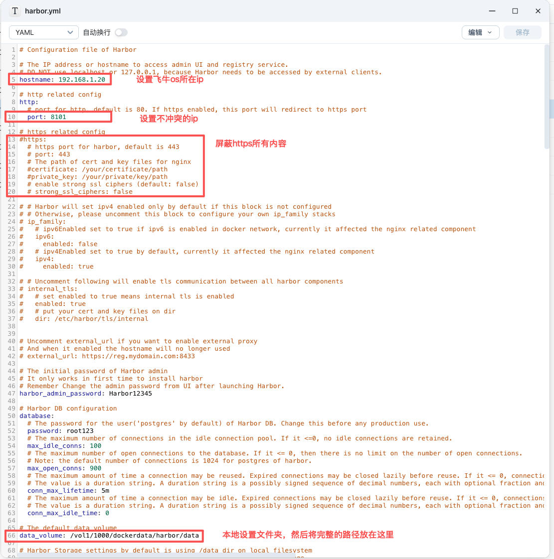

4.解压得到harbor.yml.tmpl是自定义配置文件,将其复制并重命名为harbor.yml。
5.在飞牛os网页端或者通过vim修改harbor.yml配置,主要修改以下几点:

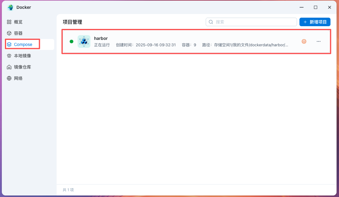

8.如果正常启动,在飞牛os docker镜像区域就能看到启动成功。

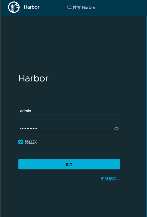

9.也可以访问网页,网址是harbor.yml中设置的域名和ip。我的就是192.168.1.20:8101。默认账号是admin ,密码是Harbor12345。也是在harbor.yml中设置。

不能compose一键部署吗
修改完自定义配置后,生成的yml文件就是用于compose一键部署  详情 回复

哈哈,大佬能分享yaml吗
yaml文件要改的不多,你只要在原始的基础上修改我红框这些就行,ip是每个人都不一样的,我的给你也没法用  详情 回复
