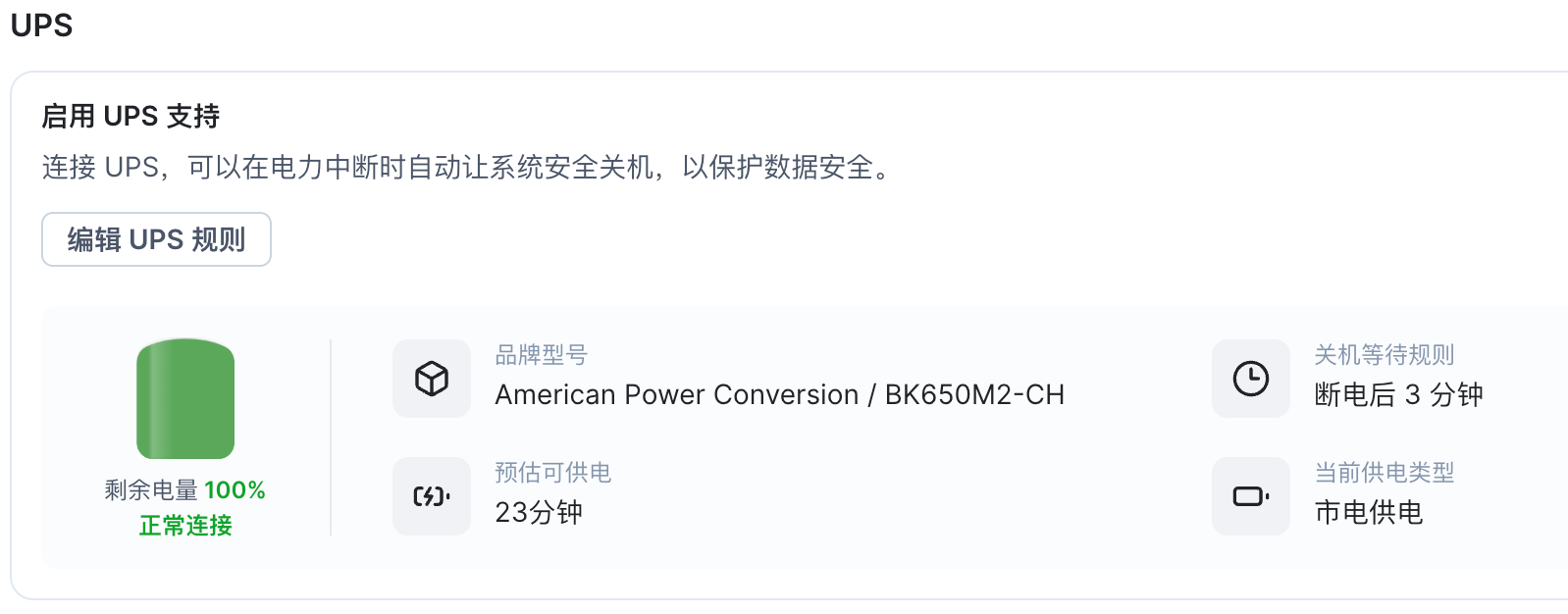

NAS 总是时不时切换到UPS供电然后马上恢复,可以确定家里没有停电,求教这个问题

如果每天都发生的,先把ups去掉,看看机器有没有关机的情况。
除去真正的断 电,市电电压不稳定也可能触发切换ups供电。
去掉了几天没重启或者意外,之前这个UPS连接的是一个群晖920+没有出现过这个问题。 专门设定了一个小米智能插座监测断 电情况,没有任何掉电记录。  详情 回复
除去真正的断 电,市电电压不稳定也可能触发 ...

系统错误的读取了USB信息吧
