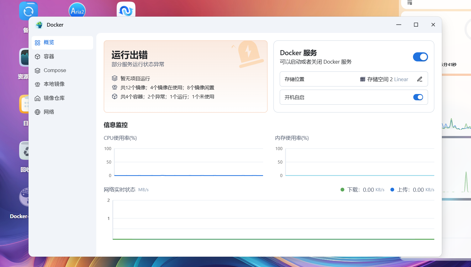

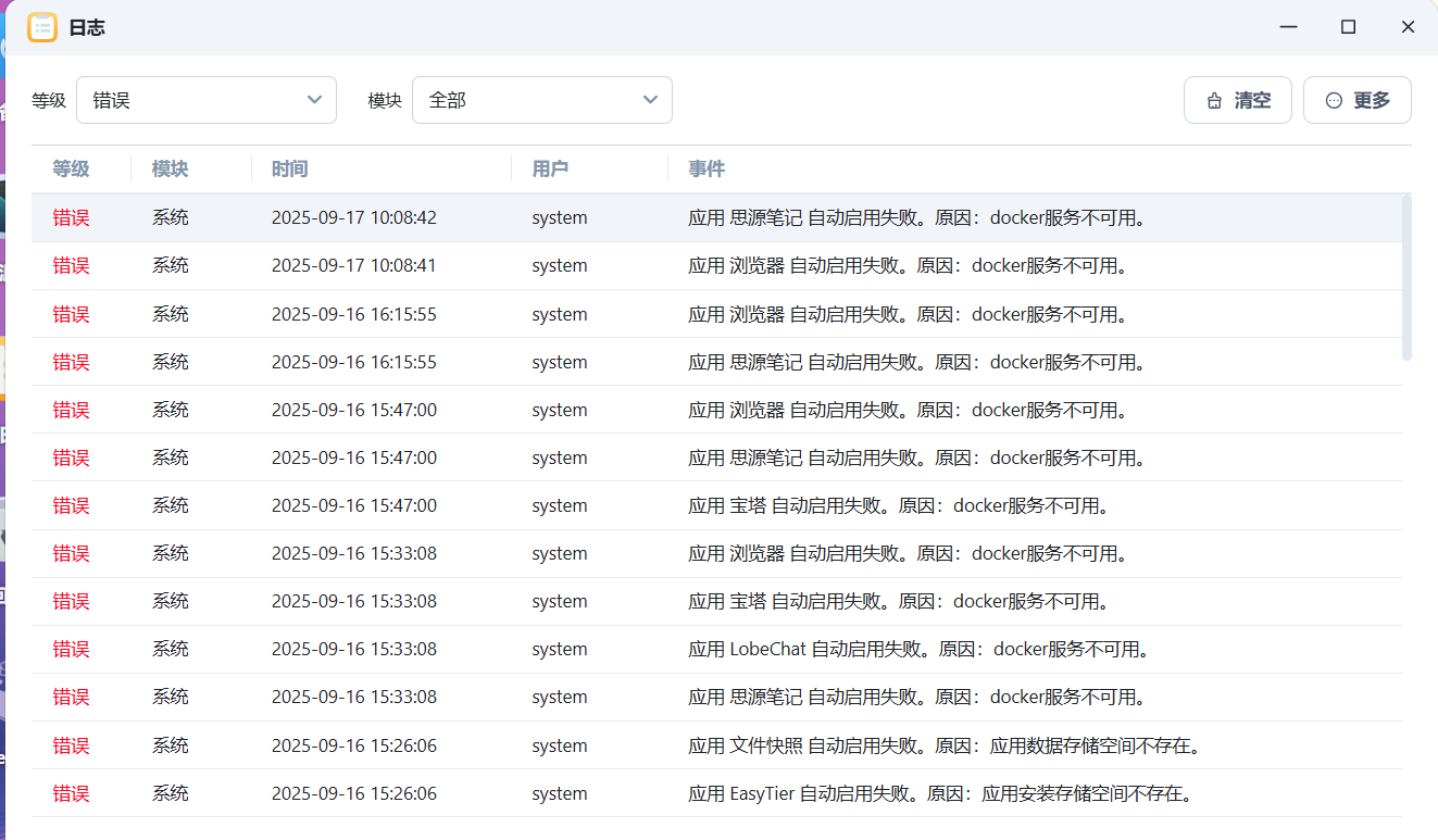

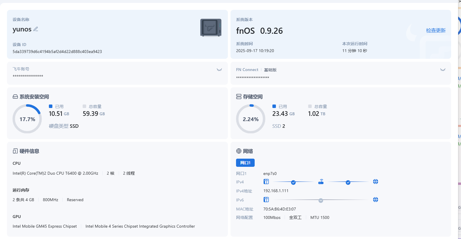

设备环境:笔记本联想g450、局域网、系统 0.9.26
BUG现象:docker容器运行出错,商店浏览器chromium、思源开机后都不启动。Docker显示Docker 运行出错--部分服务运行状态异常
9月12日开始出现此问题。

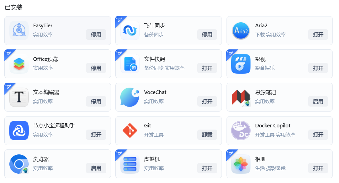

需在应用中心点击启用,才能正常使用chromium、思源。并且两个都启用后,Docker显示健康--所有服务运行状态健康
飞牛分享【eventlogger.export.2025-09-17.001.csv】,点击链接下载文件,App打开可转存到NAS:https://s.fnnas.net/s/97e4b0ca10a641279f

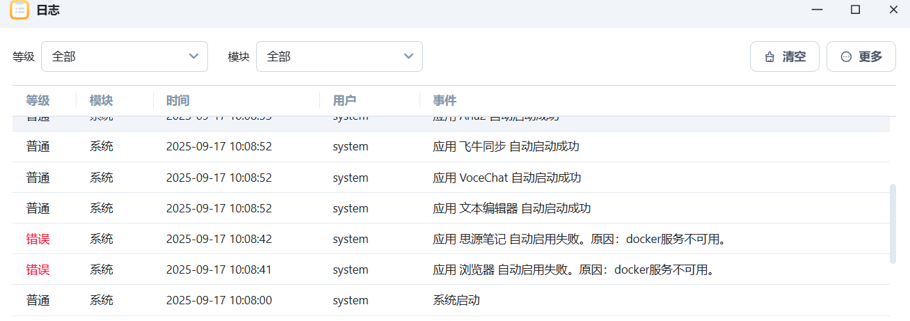

这个正常的,目前没有什么号办法,是因为docker项目太多,商店管理器那边重试几次后。获取不到docker启动就报错了。你点一下启用就好了。实际上docker已经启用了
763
2025-9-17 16:35:32 显示全部楼层
设置一下docker的延时启动
