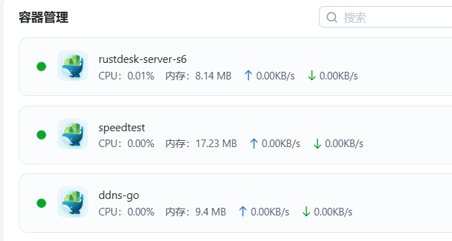

刚开始玩飞牛,在论坛逛了很久,现在情况是这样的:
用的Ddns-go做的外网穿透,公网IPV4,外网访问飞牛一切正常
前天开始开始折腾Rustdesk
用的是Docker里的rustdesk-server-s6

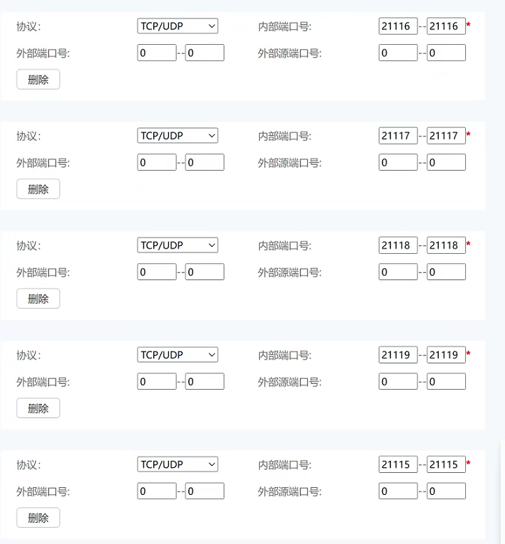

路由器做了端口映射21114到21119
rustdesk填区域网IP一切Ok
一旦换到域名或者公网IPV4就不行了,加不加端口都不行

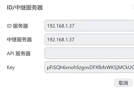

求指导

你这个映射,感觉不太对劲啊,不应该是外部端口号是啥映射到内部端口号嘛?
另外你有做反代嘛?反代防火墙可能会过滤部分端口
我的路由比较简单,外部端口内部端口点好了,就可以,你试试直接DMZ以后能访问吗?
开了DMZ,在局域网怎么用都行,到外网就不行  详情 回复
2025-9-23 22:00
