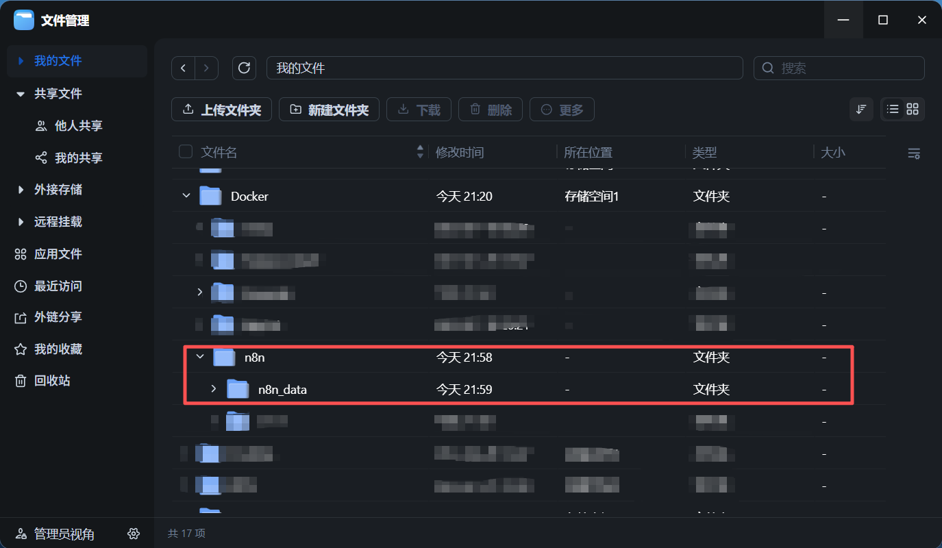

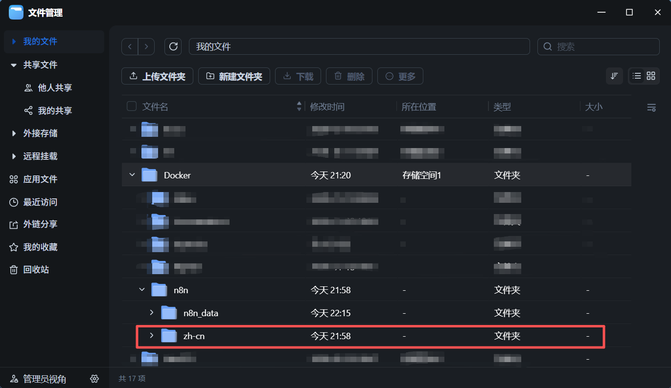

第二步 创建一个文件夹,持久化N8N配置
注意,这里最好用两层目录,其中n8n_data用于存放持久化数据,后面还需要将汉化包放入上级的n8n文件中,方便统一管理。

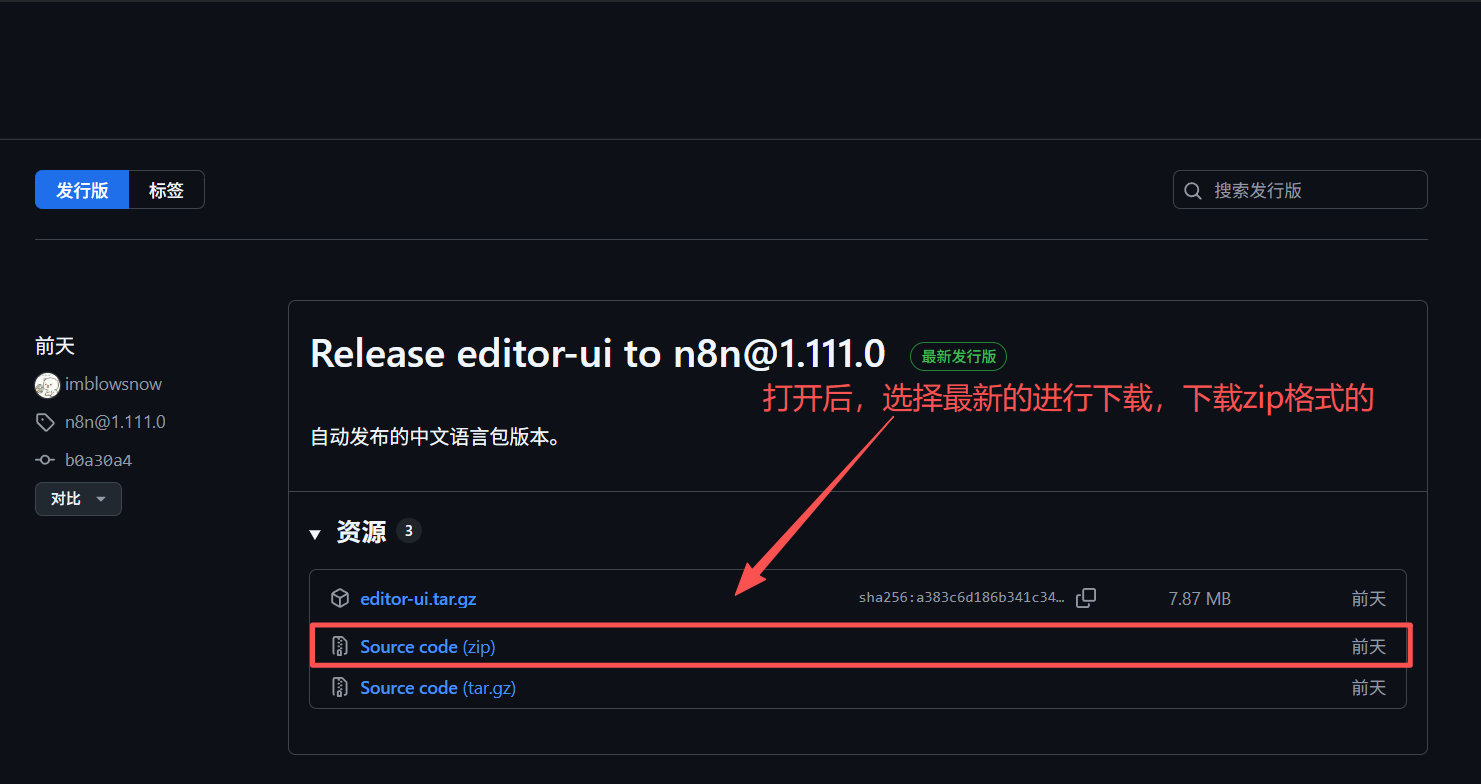

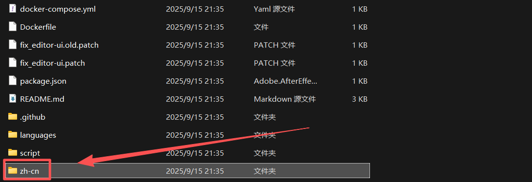

第三步 下载汉化包
由于n8n没有官方的汉化包,所以需要下载第三方汉化包。
下载地址为:https://github.com/other-blowsnow/n8n-i18n-chinese/releases(点击跳转)

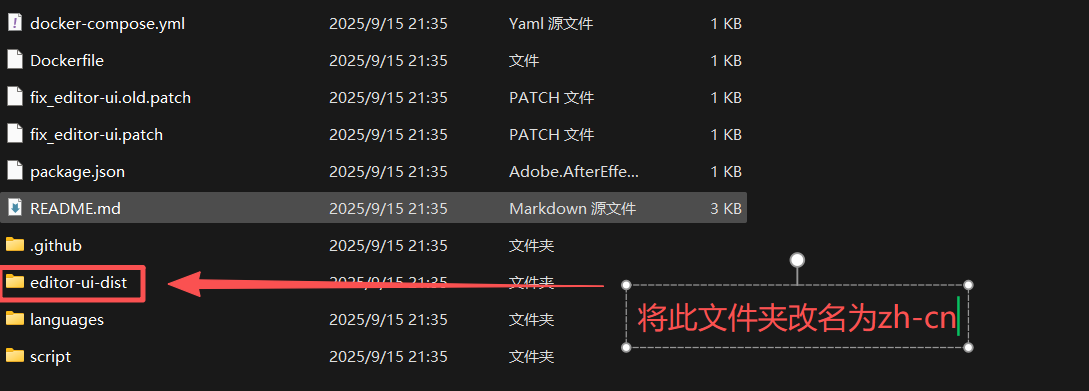

下载完成后,对下载的zip文件进行解压缩,并打开,找到文件夹,重命名为zh-cn
改名后如图
第四步 上传汉化包到飞牛NAS中
在第二步创建的n8n文件夹中,上传第三步改名的zh-cn文件夹,效果如图

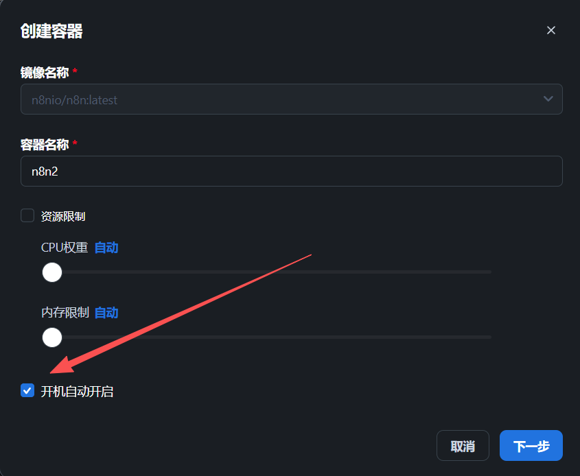

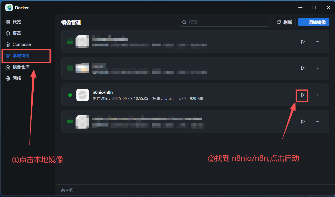

第一步下载好n8n后,开始配置启动

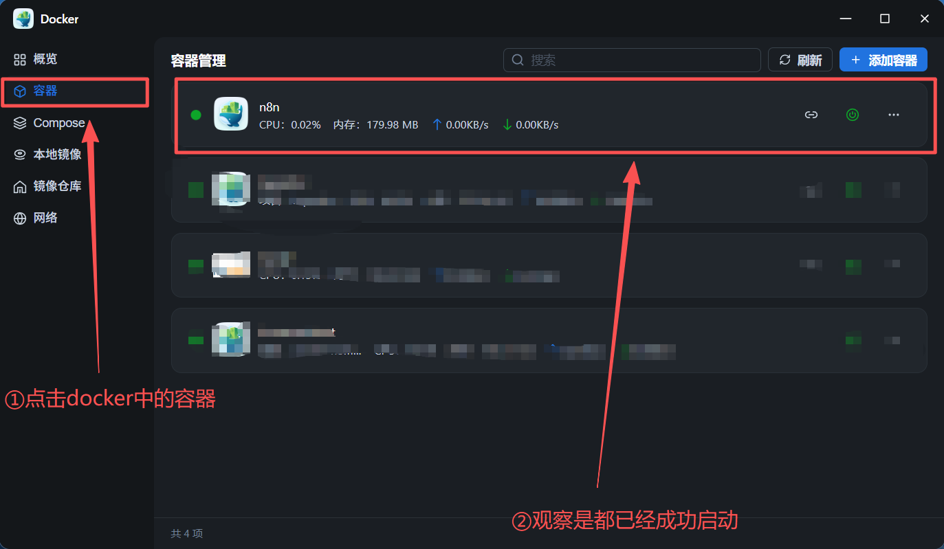

首先,打开docker,启动n8n
勾选开机自启动(根据自己需求)

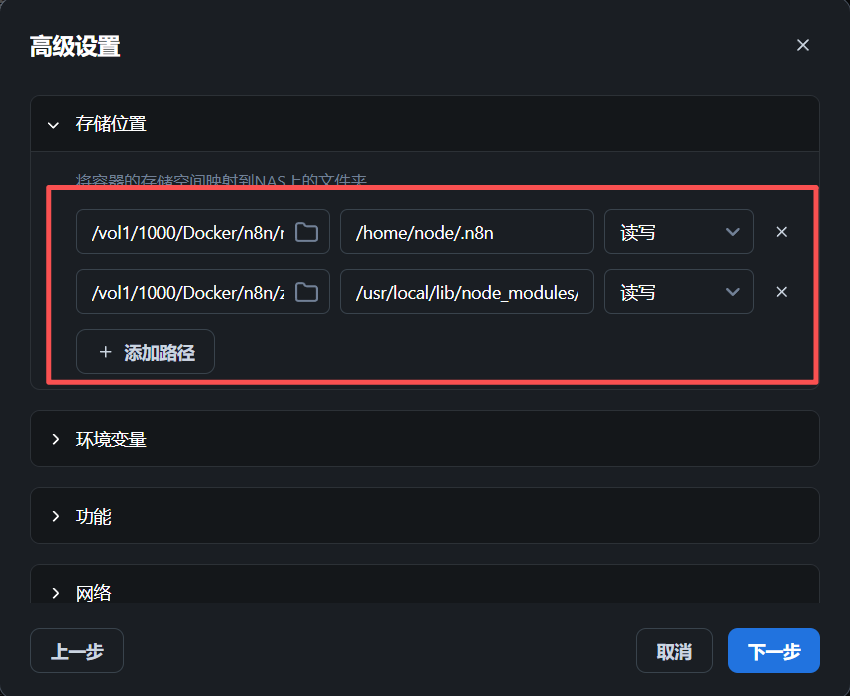

增加两条存储位置映射
将第二步创建的n8n_data和第四步上传的汉化文件进行映射,比如在我的设备中,有如下映射:
1、将 /vol1/1000/Docker/n8n/n8n_data映射到 /home/node/.n8n
2、将 /vol1/1000/Docker/n8n/zh-cn映射到 /usr/local/lib/node_modules/n8n/node_modules/n8n-editor-ui/dist

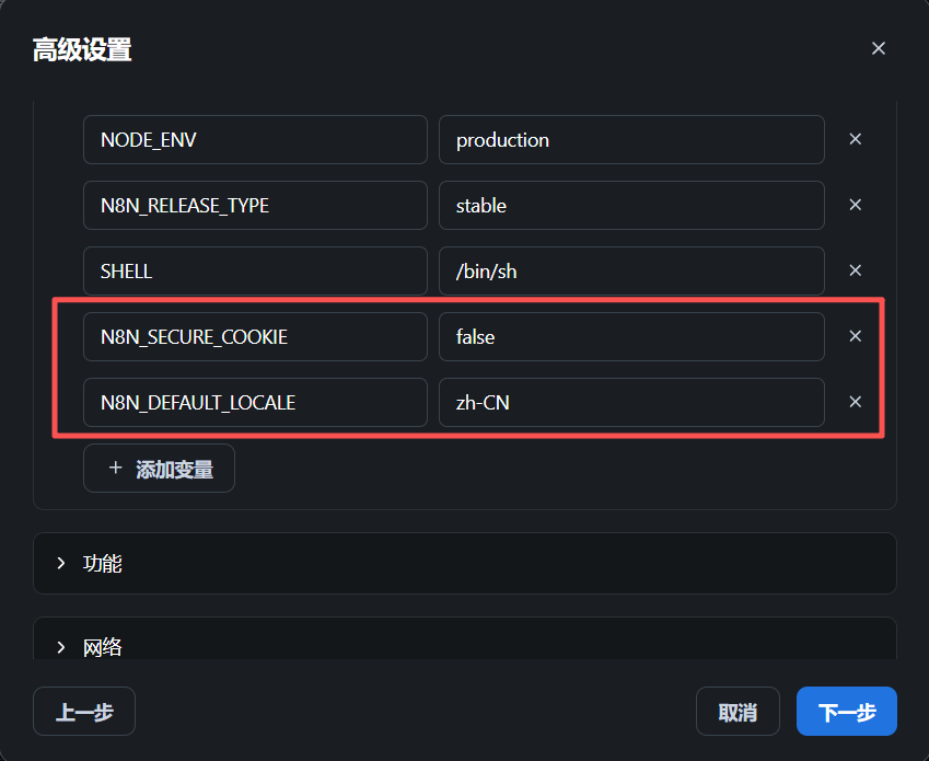

增加两条环境变量
1、设置环境变量 N8N_SECURE_COOKIEfalse (这条环境变量主要为了不使用https,若你的设备已经配置好了https,可以不设置这条环境变量)
2、设置 N8N_DEFAULT_LOCALEzh-CN (这条环境变量是为了中文显示)

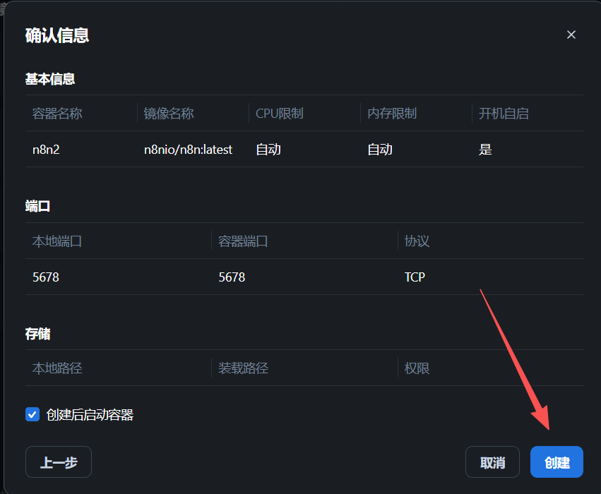

完成后点击下一步
创建n8n服务

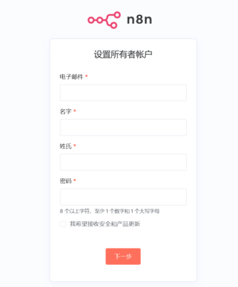

第六步 打开n8n
最后,在浏览器输入n8n网址,进入即可
n8n网址:http://[NAS的IP]:5678
看到这个界面就是成功了
特别注意,邮箱一定要填写真实的,因为后面要给你发免费的注册码

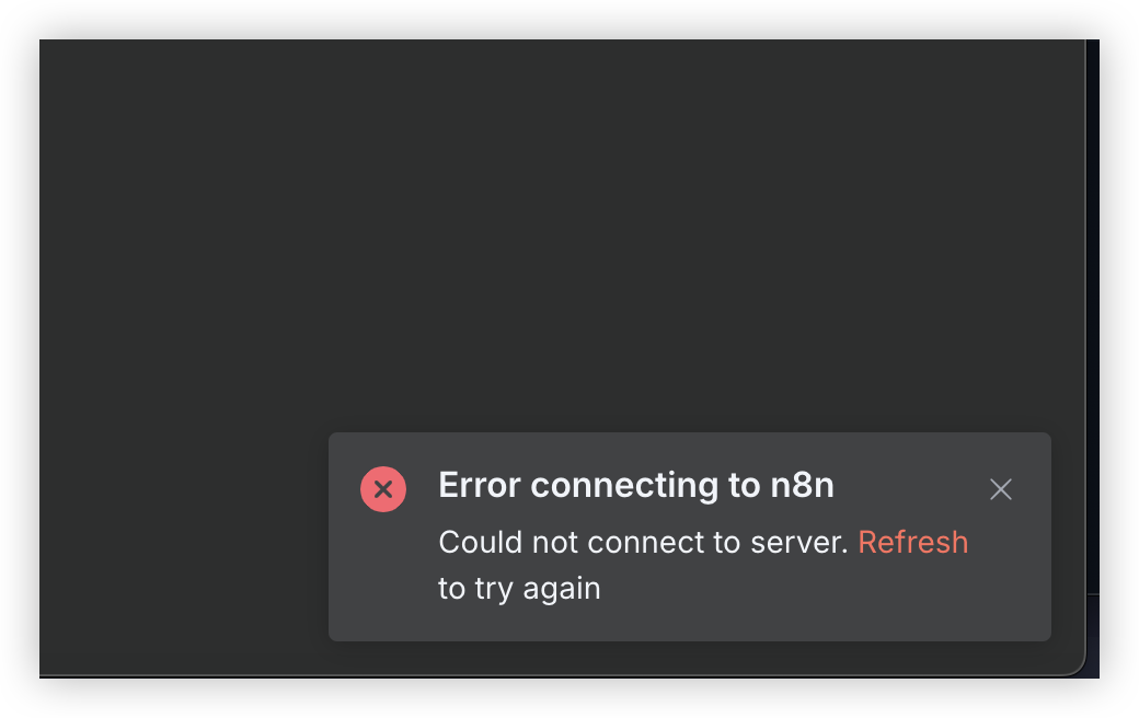

2025-11-22 17:30:51 显示全部楼层
有没有人出现 这个问题
同问,这个问题解决了吗  详情 回复
2026-2-25 10:18
更新最新的汉化包,然后重启试试,我是这么好的  详情 回复
2026-1-18 15:17
同问,一直没解决  详情 回复
2025-12-24 20:50
N8N_SECURE_COOKIE = false 估计是新版本的 bug,老版本有提示的  详情 回复
2025-11-22 18:23
2025-11-22 18:23:31 显示全部楼层
和你x 发表于 2025-11-22 17:30
有没有人出现 这个问题
估计是新版本的 bug,老版本有提示的
确实是新版本但是我环境变量 增加了N8N_SECURE_COOKIE = false一样爆这个错误  详情 回复
2025-11-22 18:48
2025-11-22 18:48:46 显示全部楼层
估计是新版本的 bug,老版本有提示的
那你试试用旧版本镜像  详情 回复

2025-12-24 20:50:21 显示全部楼层
有没有人出现 这个问题
同问,一直没解决
更新最新的汉化包,然后重启试一试,我是这么好的  详情 回复

2026-2-25 10:18:18 显示全部楼层
有没有人出现 这个问题
找到原因了,不是n8n版本的问题,是汉化包版本的问题,到GitHub上面下载最新的汉化包替换掉用来的就好了
