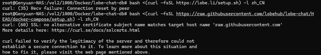

尝试在飞牛上部署一个lobechat的服务端数据库版,根据官网的文档用docker-compose的方式部署,我在一台windows机器上通过SSH的方式链接的fnos,但是在root下curl文件就报错,看报错类似SSL证书问题。报错信息如图
我做了如下的尝试:
1.windows下浏览器访问https://lobe.li/setup.sh会跳转https://raw.githubusercontent.com/lobehub/lobe-chat/HEAD/docker-compose/setup.sh,能够看到setup.sh的文件内容
2.我在fnos里的浏览器访问https://lobe.li/setup.sh显示无法访问此网站,链接已重置。还是在fnos的浏览器访问https://raw.githubusercontent.com/lobehub/lobe-chat/HEAD/docker-compose/setup.sh显示raw.githubusercontent.com拒绝了链接请求。

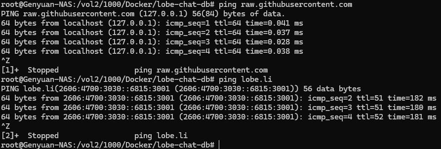

3.我在SSH里ping raw.githubusercontent.com是能够ping通的,ping lobe.li也能ping通
我现在不知道该怎么做了,请大神们指点,飞牛币就19个,全上了

2025-9-18 09:13:14 显示全部楼层
这简单啊,setup.sh通过win下载,用SSH软件连飞牛,比如FinalShell,切root,再把setup.h通过FinalShell
上传,修复权限,执行不就好了
首先感谢回复哈,我试了,还是有问题。首先win下载的sh换行符需要全改,否则linux不认,这个我已经解决了。但是这个sh执行过程中需要下载其他yml文件,然后就又回到原点了  详情 回复
2025-9-18 11:52
2025-9-18 11:52:34 楼主 显示全部楼层
上 ...
docker源换了吗  详情 回复
2025-9-18 15:16
763
2025-9-18 15:16:50 显示全部楼层
根源x 发表于 2025-9-18 11:52
首先感谢回复哈,我试了,还是有问题。首先win下载的sh换行符需要全改,否则linux不认,这个我已经解决了 ...
docker源换了吗
