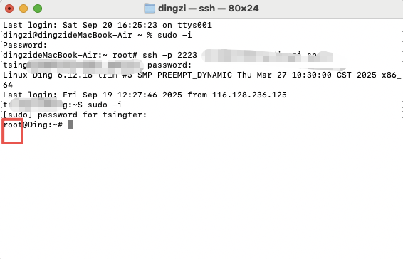

步骤一: SSH 链接 飞牛

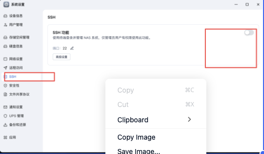

1、开启 SSH 权限并记住端口

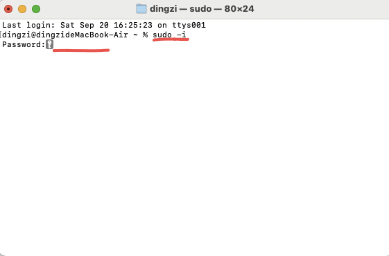

2、使用另外一个电脑去通过 SSH 链接出问题的那个飞牛,我一个 MAC 的终端为例,先打开 mac 终端,输入:sudo -i,点击回车,输入本电脑的密码,注意是本电脑的不是 nas 的。
3、此时再输入以下代码去链接你的飞牛,注意这时候本机电脑要跟飞牛在同一局域网下,当然远程也行,这个不在本期讨论范围内,然后在继续在终端里输入 ssh -p 22 用户名@192.168.68.1 回车。上述代码中“22”是刚才开启 SSH 时的端口号,你要是换了这边要自行改一下,“用户名”改为你登录飞牛的超级管理员名称,后面的 IP 地址改成你飞牛的地址。然后回车,会提示输入密码,此时输入飞牛的密码。此时你就链接上了飞牛了,
4、切换到飞牛的超级管理员模式,继续在终端里输入 sudo -i 回车,继续输入飞牛的密码,当你看到 root 字样的时候,准备工作就算完成了

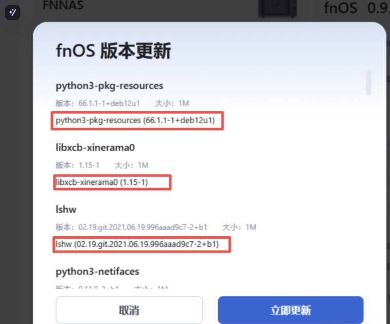

方案二:上述方法不行,那么恭喜你大概率是某时刻执行了 apt updrate命令导致依赖乱了,这时候哭都来不及,因为你会发现常规重装系统也解决不了,那么接下来手动一个一个安装修复吧,你首先会看到类似以下的页面:
**1、记住上述每一个红圈的内容,这代表你要重新安装。怎么手动安装呢,以第一个 python3为例,手动安装的话命令如下:apt install python3-pkg-resources=66.1.1-1+deb12u1 ,,看到没,截图中的括号里的是版本号,命令里要改成=号。**

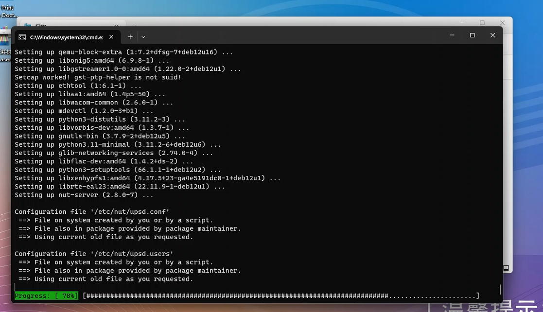

2、执行完上述命令,大概率会提醒你缺依赖,此时无脑输入apt --fix-broken install ,期间会提示你是否确认,嗯,输入 Y 直接回车,这个软件就算修复完了,
3、上述截图中可能有几百个失败的,不意味着你要手动安装几百次,有可能只有几个不行就会阻断,所以当手动修复完了一个后,再次点击飞牛的更新按钮,大概率会自动成功安装几个,后面大概率也会再次失败,每次失败你就重复上述手动流程,去人工修复失败弹窗中的第一个插件即可。
4、加速: 有人问几百个插件,名字都这么长,手动敲不要疯掉,嗯,是的,但是 AI 会给你带来幸福,到了错误页面后,直接调用浏览器的豆包让他给你提取列表,并且按照预制的 apt install 软件吗=版本号,格式输出,你会得到一个表格,开心吧。

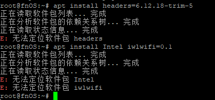

2025-9-26 10:20:40 显示全部楼层

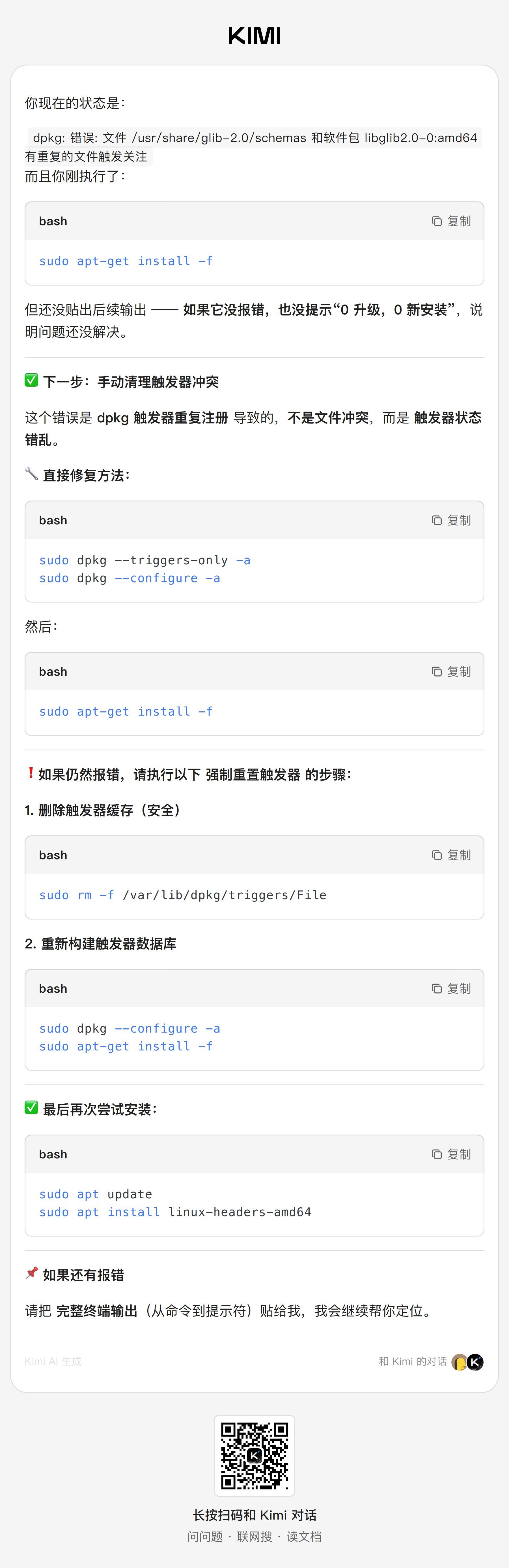

提示无法定位软件包,该怎么办呢?
问了AI,按他说的操作先删除触发器缓存,然后重构触发器数据库,终于没有报错了。 但飞牛里面更新系统,还是提示失败,继续捣鼓。  详情 回复
2025-9-26 10:55
2025-9-26 10:55:47 显示全部楼层
