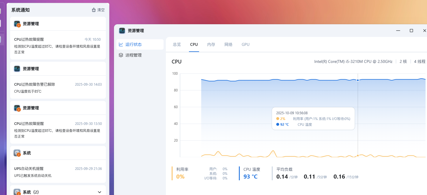

为什么飞牛刚启动的时候温度很高,等半个小时后就回到50度左右

笔记本启动的时候热管的热量还来不及让吹风吹出去,除非你能修改bios把温控改低,让风扇启动就转,不然不到阈值很多笔记本风扇转都不转
我试一下看看,谢谢  详情 回复

要么是真的热,要么是温度识别有问题。
真热,有时候会热到自动关机,有时候重新开了就又好了  详情 回复

要么是真的热,要么是温度识别有问题。
拆开看下是否需要补散热硅脂。  详情 回复
拆开看下是否需要补散热硅脂。
已经补了,就是刚开机那半个小时很热,后面又是正常了的  详情 回复

memory_clear 发表于 2025-10-9 14:17
拆开看下是否需要补散热硅脂。

补了硅脂还这样换个散热

抱歉,你这笔记本吧,那是正常的
是的,笔记本就这样没法解决的吗?  详情 回复

一西啊 发表于 2025-10-12 22:53
抱歉,你这笔记本吧,那是正常的
是的,笔记本就这样没法解决的吗?
2025-10-14 10:51:03 楼主 显示全部楼层

笔记本启动的时候热管的热量还来不及让吹风吹出去,除非你能修改bios把温控改低,让风扇启动就转,不然不到 ...
我试一下看看,谢谢
