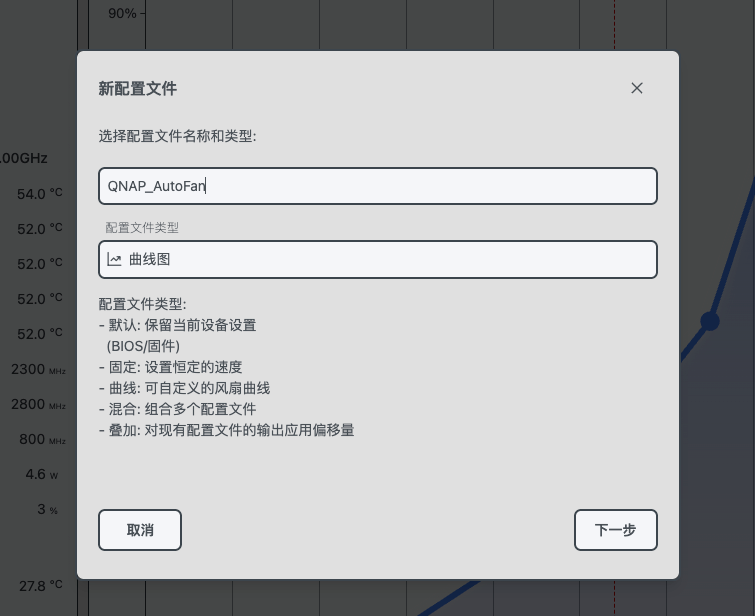

步骤一:完成配置文件命名和类型选择
左上角+号选择 “新建配置文件”
  1. 名称 (Name):“名称” 框中,输入一个容易识别的名字,例如:QNAP_AutoFan
  2. 配置类型 (Configuration Type): 在下面的四个选项中,选择最灵活的自动控制类型:
    • 选择:曲线图 (Curve)
  3. 下一步: 点击右下角的 “下一步” 按钮。

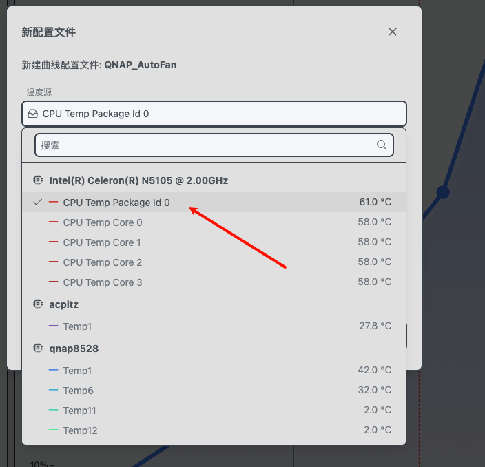

步骤二:温度源选择
在点击 “下一步” 后,你将进入下一个关键界面,你需要在这里关联传感器:
  1. 选择温度输入 (Input):
    • “温度源” 区域,从列表中选择你的 CPU 核心温度
    • 推荐选择: Intel(R) Celeron(R) N5105 @ 2.00GHz 下的 CPU Temp Package Id 0
  2. 确认并进入曲线绘制: 确认选择无误后,点击 “下一步”“完成”

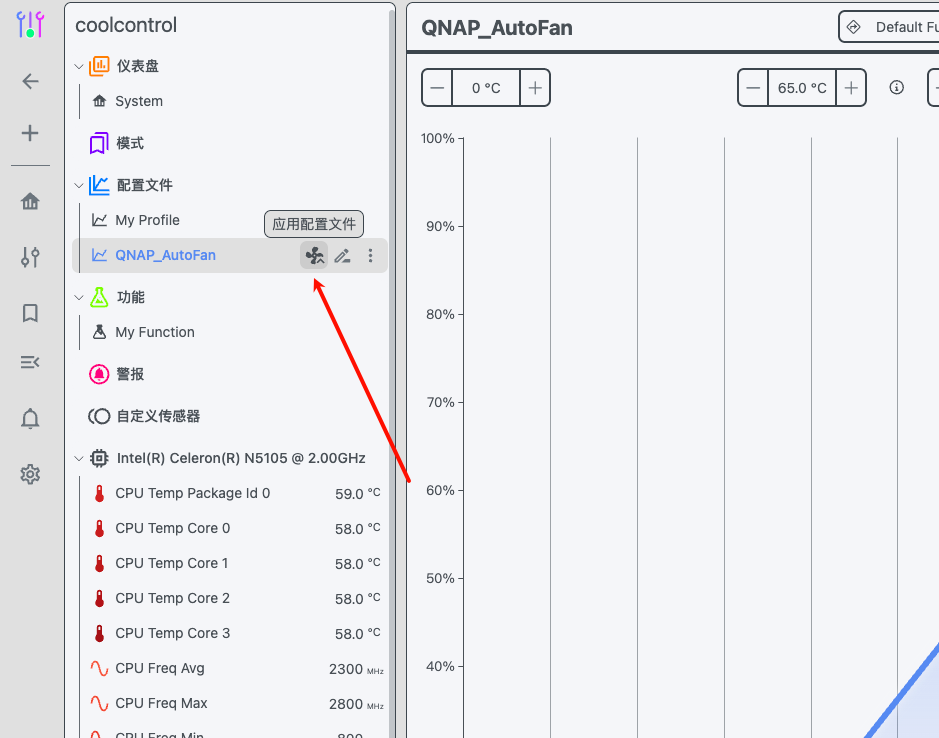

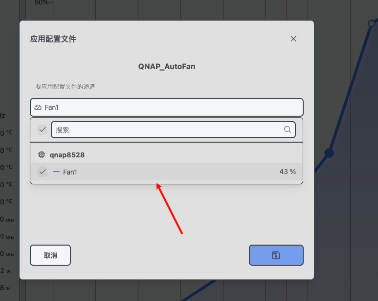

最终应用:选择“使用默认功能”
最后,CoolerControl 最上方的配置文件中,会出现 QNAP_AutoFan ,点击应用配置文件-下拉框选择fan1 保存。即可完成!
