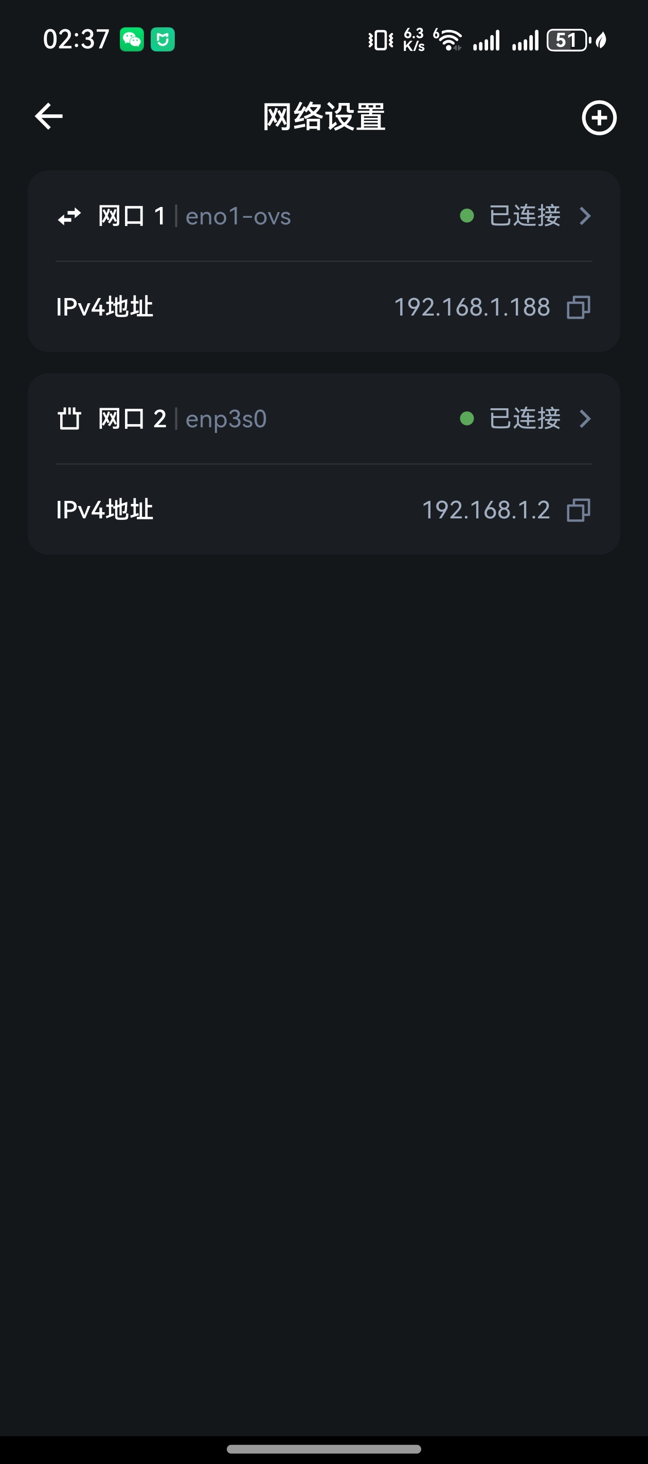

安装飞牛os的机器上有两个网口,两个网口分别连接了两台不同的交换机A和B,AB两台交换机连接的是两个不同的外网,不互通,B交换机下的设备可以通过局域网连接到飞牛,但是A交换机下设备无法通过局域网连接飞牛,只能是中继模式,是需要设置什么东西吗,还是不支持这样操作
网口连接信息如图
网口2下设备通过192.168.1.2可以访问飞牛
但是网口1下设备无法通过192.168.1.188访问

二个网口用不同网段,比如192.168.1.188、192.168.2.188
然后将设置其中一个网口的网关为默认网关,另一个口按需手动添加路由

你把两个网段分开,都是192.168.1.x了
