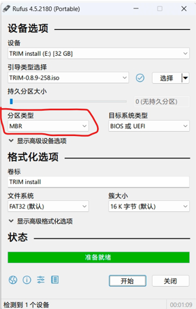

下载飞牛的系统盘,按照飞牛的官方教程,跑Rufus来把系统镜像写入U盘。
官方教程给出的截图,这里分区类型有个问题
默认是选择MBR,但是因为我小主机是用M.2的SSD的,这里要选择分区类型=“GPT”
如果是选了MBR分区类型,又用的是M.2 SSD,装完以后启动会看到下面grub的界面

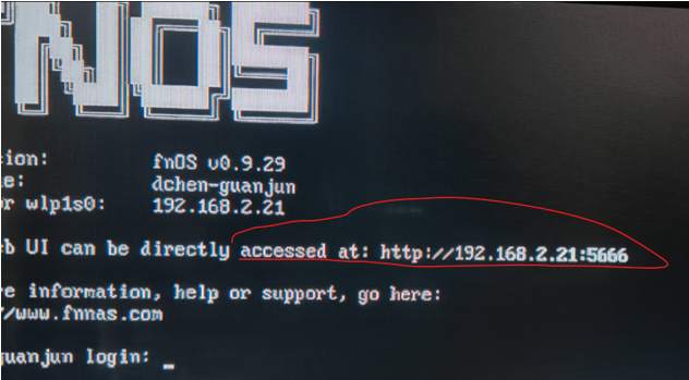

成功连接以后重启一下小主机,再回到FnOS的登陆界面,就会看到
表示飞牛已经连上家里wifi了
然后找一个别的家里的电脑,打开浏览器,访问图上这个地址就可以使用飞牛系统了。

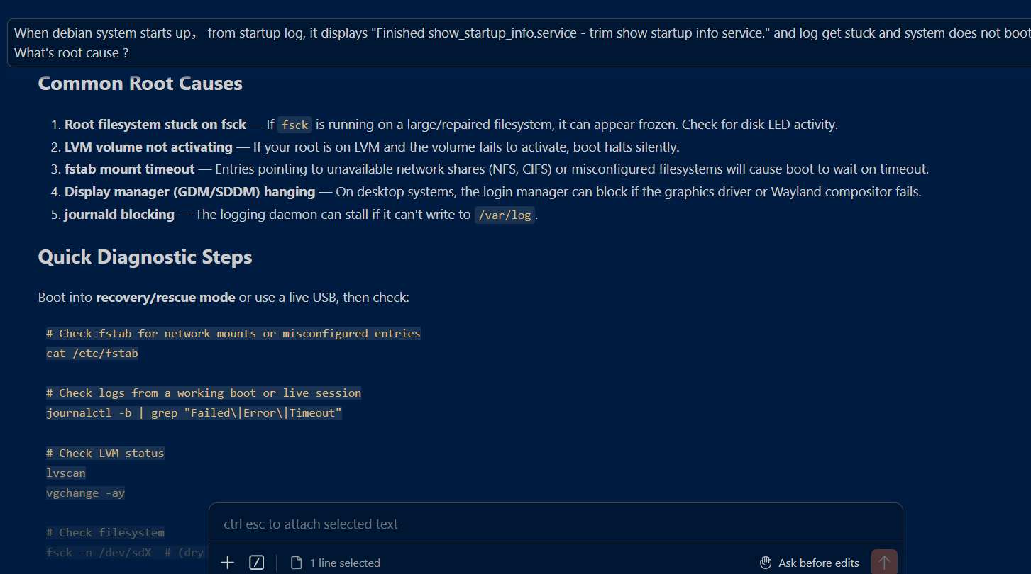

2026-6-12 23:34:32 楼主 显示全部楼层
悲剧。问了下AI,最后的挣扎,折腾了两晚上也修不好。现在G10吃灰了,然后又买了个零刻EQi12(一千二两大洋**机),用的i3-1215U,一次安装成功开机啥都搞定了,😔。。。
