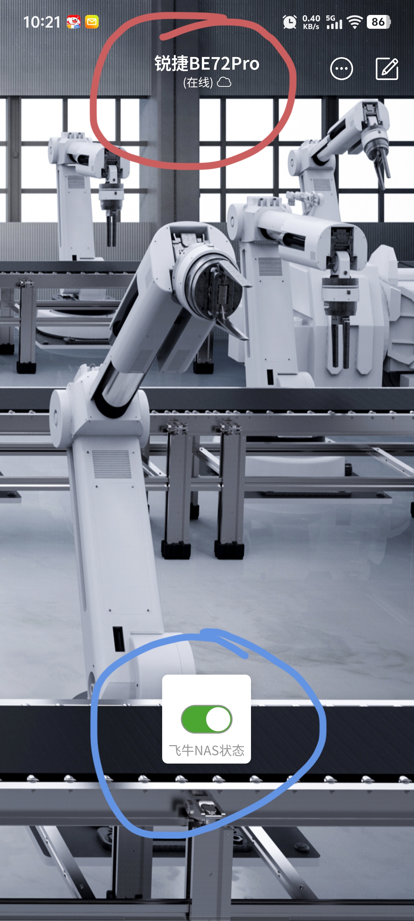

11.27日更新:
图片上可以看到两个状态,顶上的为主路由的在线状态(锐捷be72pro)实际就是主路由上lucky是否在线。
下面的是飞牛NAS状态,实际是安装在飞牛上的lucky是否在线的状态。灰色为不在线即飞牛关机,绿色为在线即飞牛开机。

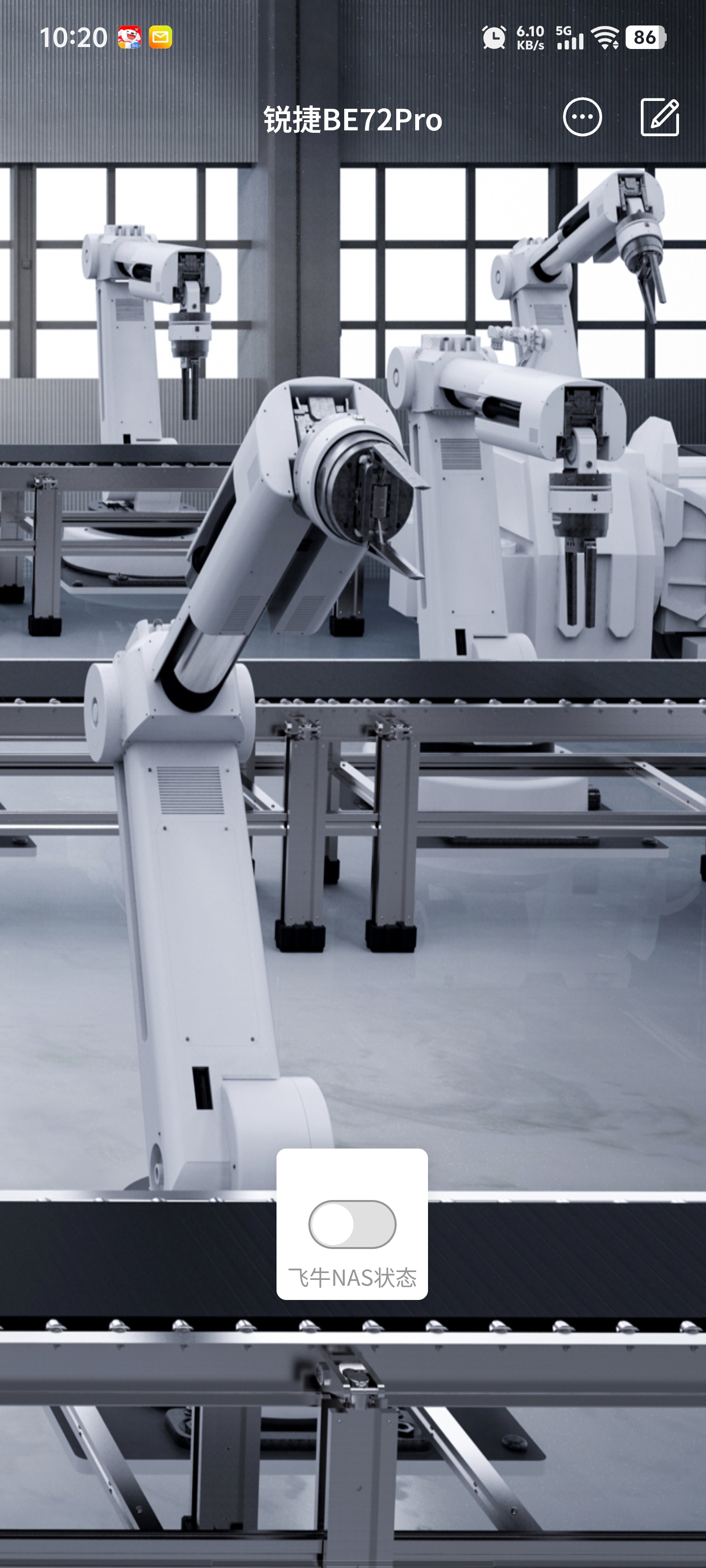

近期又进行了优化,优化后实现:点灯app(安卓)可以实时反馈飞牛是否在线状态。滑动点灯app里的开关,能有反馈。按键也简化到只有一个滑动开关,可以设置开关后的颜色变化(目前我设置为开启后按键为绿色,关闭为灰色)。目前使用体验较好。
具体方法:使用debug模块。方法比较简单,直接在主路由lucky(控制端lucky)里--网络唤醒----编辑 启用点灯科技,关联组件debug即可。
基本原理:通过判断安装在飞牛nas上的lucky(被控lucky)是否在线来确定启动飞牛是否成功。
