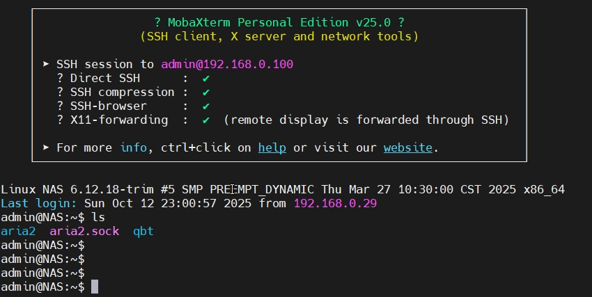

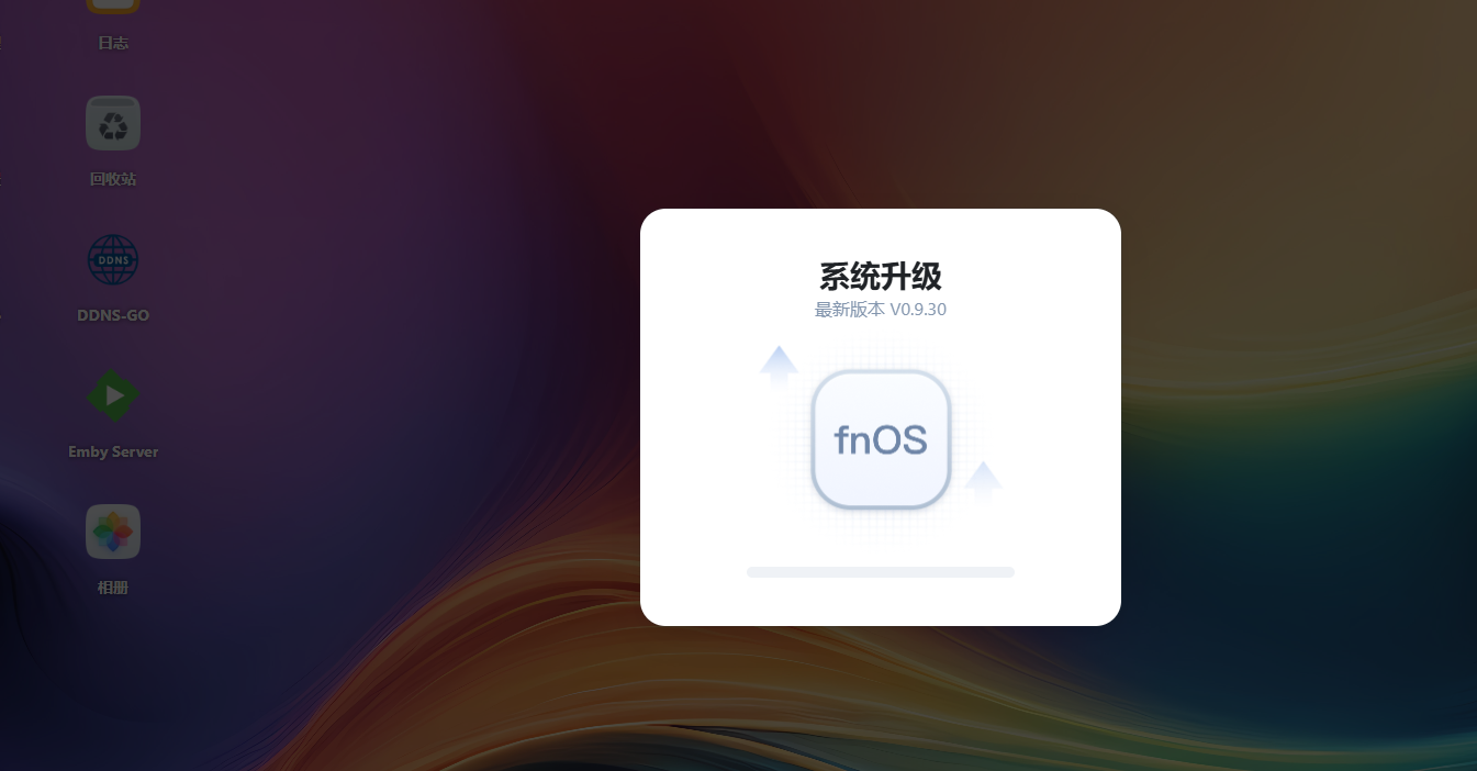

问题:
  1. 打开webUI就弹出系统更新中,手机端功能正常,但系统界面显示更新中
现状:
  1. 手机端功能正常
  2. 远程访问功能正常(公网 域名用NGINX代理的)
  3. ssh到后台正常连接,可以运行命令
2309

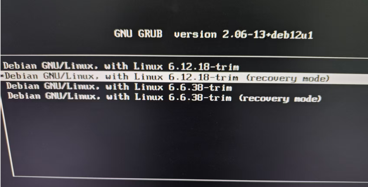

2025-10-17 19:02:33 显示全部楼层
重启一下试下。估计界面卡死了。
重启后就连不上打不开  详情 回复

试下开机的时候进入恢复模式修复一下。  详情 回复
