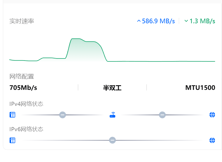

2025-10-19 10:07:06 显示全部楼层 阅读模式
使用RTL8157芯片的USB网卡要小心,昨天兴致勃勃的在飞牛上用RTL8157芯片的USB网卡也和论坛里面的情况一样显示705M/S的速率,尝试论坛里面的方法更新驱动,过了一会网络就断了,我插拔电模块都没有反应连接其他设备也无连接。不信邪换了一个模块使用,好了两个模块都无法工作了。mad
我使用的是TP的万兆光**换机+ADOP万兆自适应电模块。

2026-1-3 17:01:41 显示全部楼层
现在能成功识别了么?
39
2026-1-31 23:24:05 显示全部楼层
2026-01-31
未手动安装驱动,飞牛内显示705M/半双工,实际测试发现对端的PC自动协商到5G,测速也正常,应该只是飞牛读不到正确的信息,反馈贴一直卡审核
