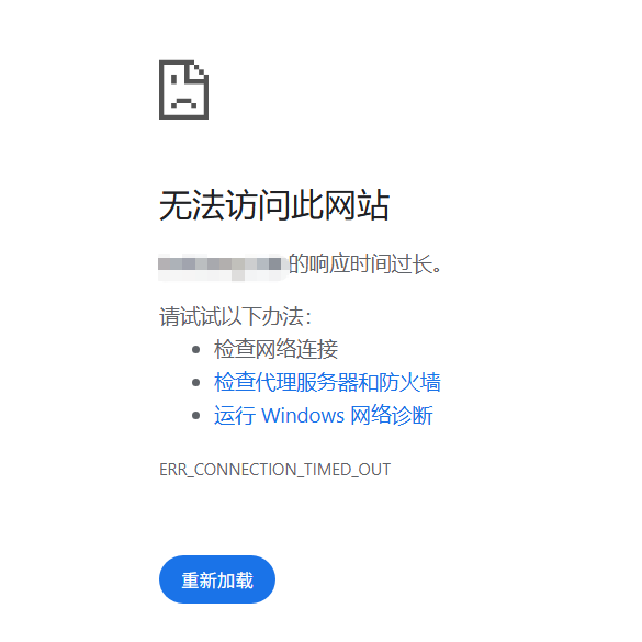

用的lucky加ipv6加域名解析,每次想用公网登陆飞牛或者打开飞牛TV,都要提示登陆失败或者显示没链接,隔几分钟才能登录上,而且中间也不用动nas,就等几分钟就能登上了,但是nas那边就没关机没断网,这是什么原因?

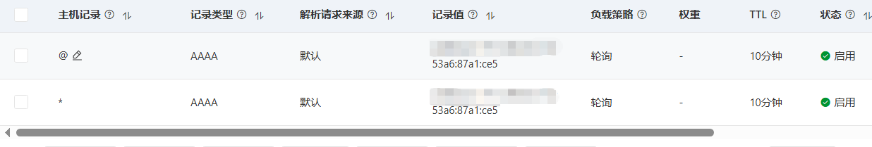

你试试直接使用ip,如果直接使用ip可以的话,那就是你域名解析出问题了,要么是你解析错了,要么就是解析缓存没生效,你去你DNS服务商后台看看域名解析的ip是不是你的公网ip,看看是不是吧内网ip也解析了
在阿里云解析后台只有两条记录,我用lucky添加的是*泛域名解析,另外飞牛里面的ddns我也开了,那个只是放了一个域名,没加二级或者泛域名啥的  详情 回复

[quote][size=2][url=forum.php?mod=redirect&goto=findpost&pid=187758&ptid=40332][color=#999999]ZYan 发表于 2025-10-19 18:16[/color][/url][/size] 你试试直接使用ip,如果直接使用ip可以的话,那就是你域名解析出问题了,要么是你解析错了,要么就是解析缓 ...[/quote]
不管你怎么设置的,你只需要看解析的ip对不对就行  详情 回复

在阿里云解析后台只有两条记录,我用lucky添加的是*泛域名解析,另外飞牛里面的ddns我也开了,那个只是 ...
解析的IP也是对的,我ping域名也能给出来对的IP,然后我试着换了一下腾讯云的域名解析,现在感觉好了一点,但是还是有点概率出登不上  详情 回复
