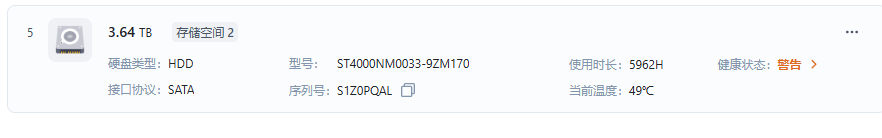

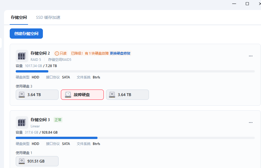

如图:raid5提示硬盘故障
点进硬盘故障,只有硬盘警告,该如何修复呢,之前用的好好的,自从插了个usb的移动硬盘后,即问题不断出现。
2025-10-20 08:50:18 楼主 显示全部楼层

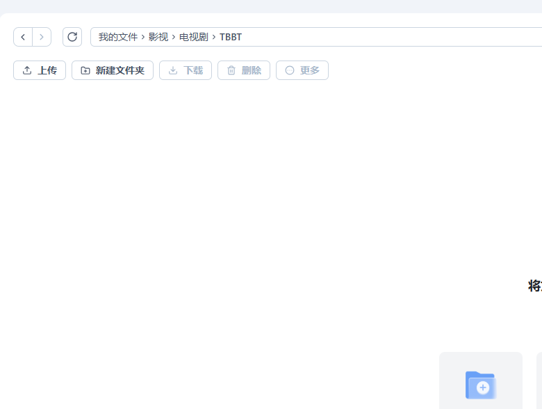

部分数据也没了,存储空间变成了只读,飞牛也太不稳定了吧

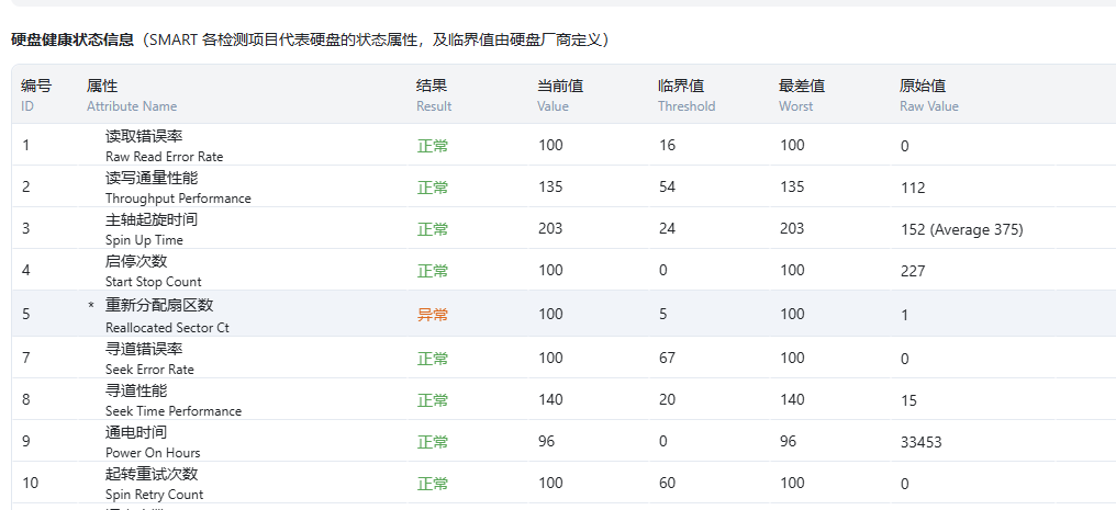

我的外壳是买的星际蜗牛的现成的,电源是99新的,4块硬盘共用一个sata背板,背板只有一个大4pin供电口,所以就插了一个供电,5V这些不太看得出来。另外故障盘的smart有点问题,不过这个问题在刚组飞牛的时候就出现了  详情 回复

我的外壳是买的星际蜗牛的现成的,电源是99新的,4块硬盘共用一个sata背板,背板只有一个大4pin供电口,所以就插了一个供电,5V这些不太看得出来。另外故障盘的smart有点问题,不过这个问题在刚组飞牛的时候就出现了,稳定运行了不到2个月,直到昨天接USB硬盘才出现一系列故障。
