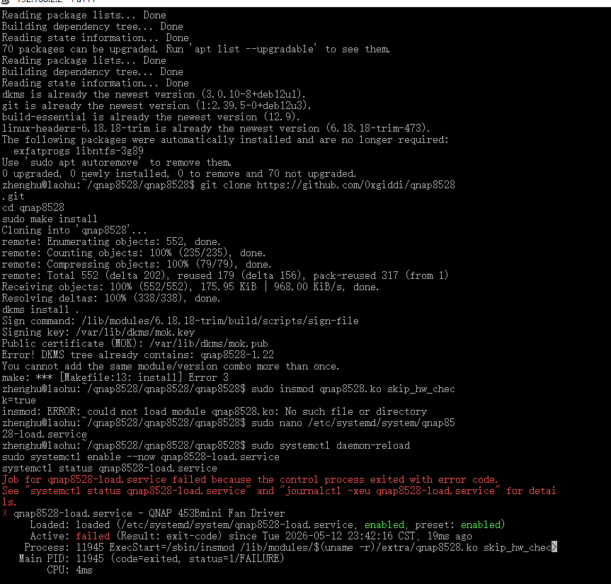

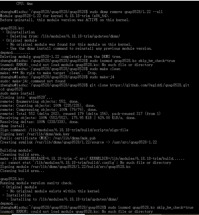

求帮忙,豆包说是卡在了“系统没有匹配当前内核的开发包,导致驱动编译失败”的环节。简单说就是你想自己编译驱动,但系统缺了编译必须的“内核开发工具包”,而且飞牛OS的定制内核在普通软件源里找不到对应版本的包。你可以直接去飞牛官方论坛找这个6.1.18-trim内核的预编译驱动包
不知道怎么解决

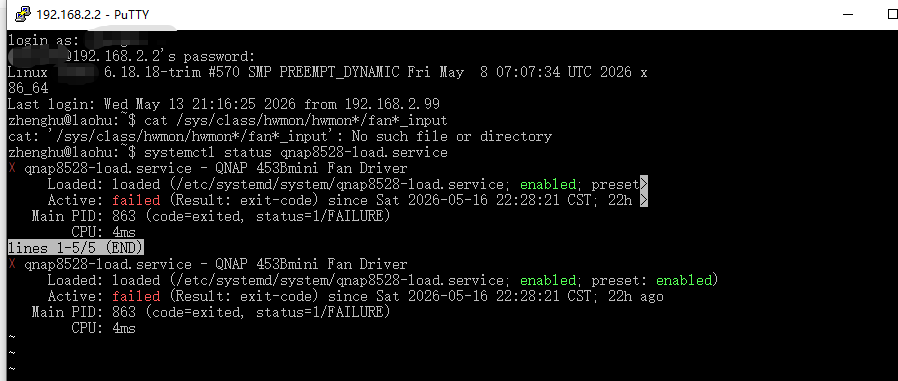

2026-5-17 20:50:18 显示全部楼层
装好了重启后好像就又失败了。
453Bmini不是只有一个风扇吗?怎么会有4个风扇呢?
