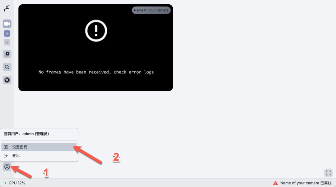

使用

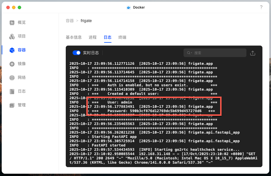

浏览器中输入 http://NAS的IP:8971 就能看到界面,注意是 HTTPS 协议

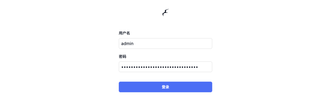

TIP:查看容器日志,找到自动创建的用户名和密码
粘贴上面获取的用户名和密码
进入面板界面,目前还没对接摄像头,所以没显示画面

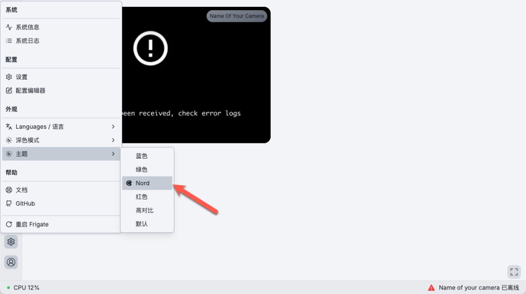

TIP:为了截图效果,这里设置了一下主题

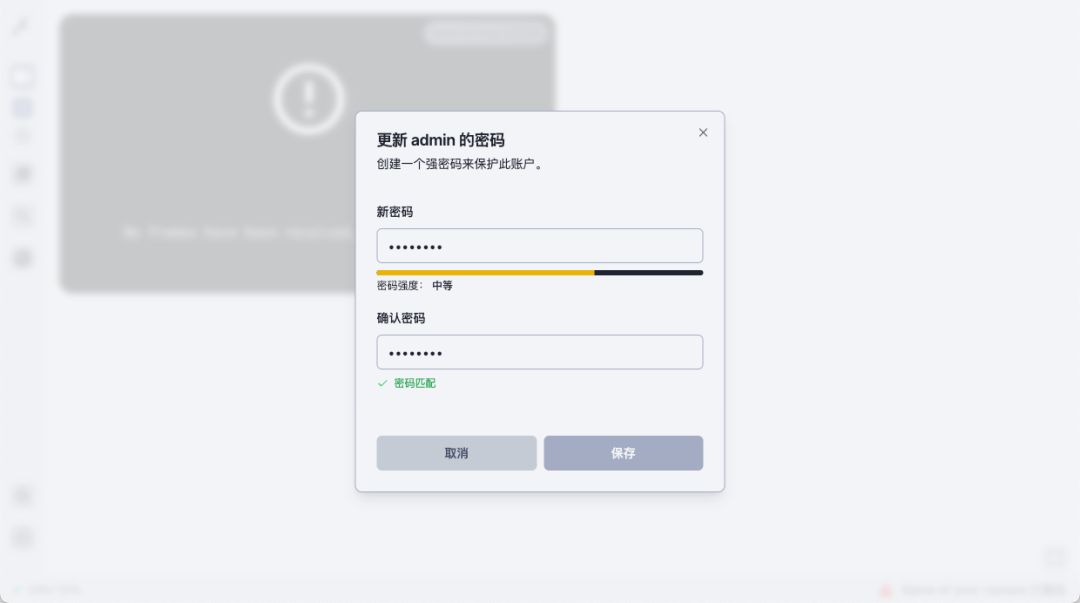

点击左下角,先设置一下密码
更换一下原来的密码,避免忘记了

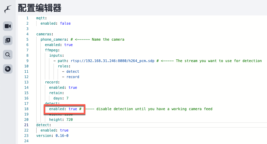

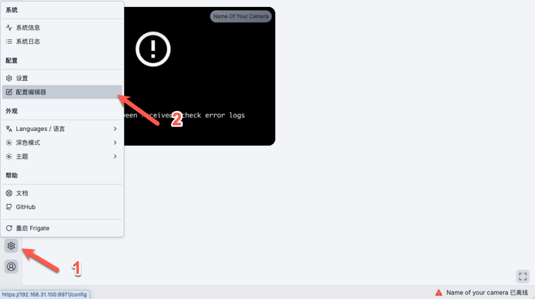

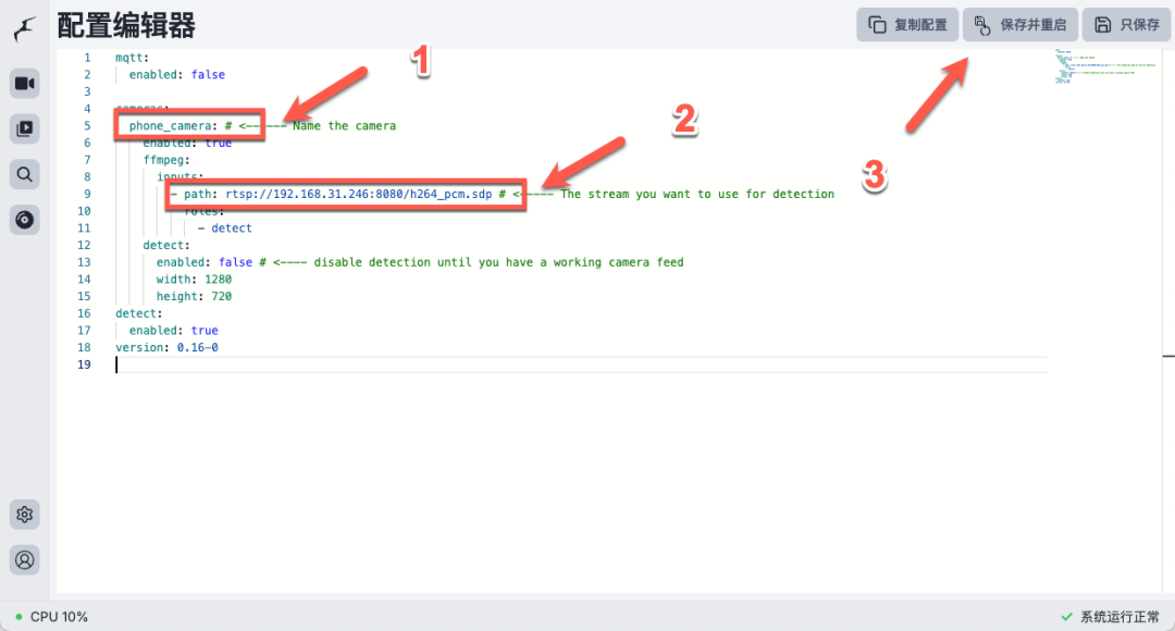

添加摄像头

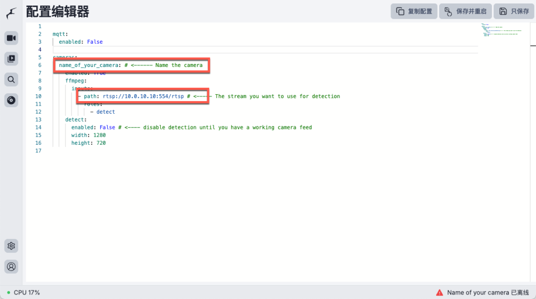

点击左下角设置,打开配置编辑器
TIP:注意配置文件的层级结构,如果配置命令放到最外层就是设置全局,放到单独设备里面,说明设置指定的设备。
默认配置比较简单,主要修改就这两个地方

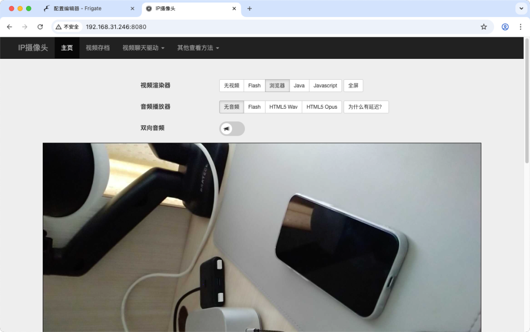

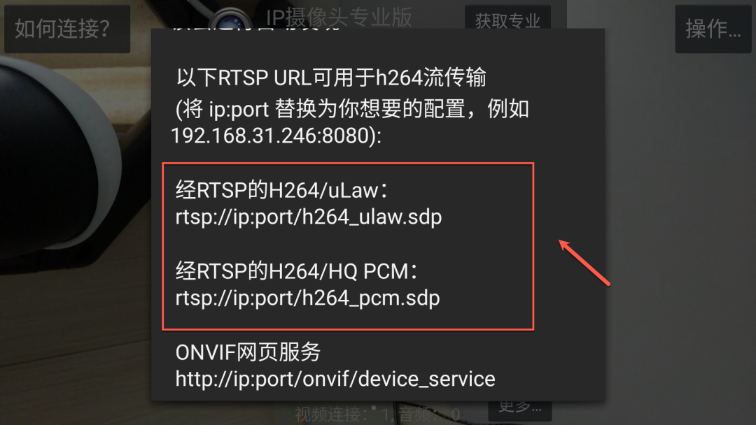

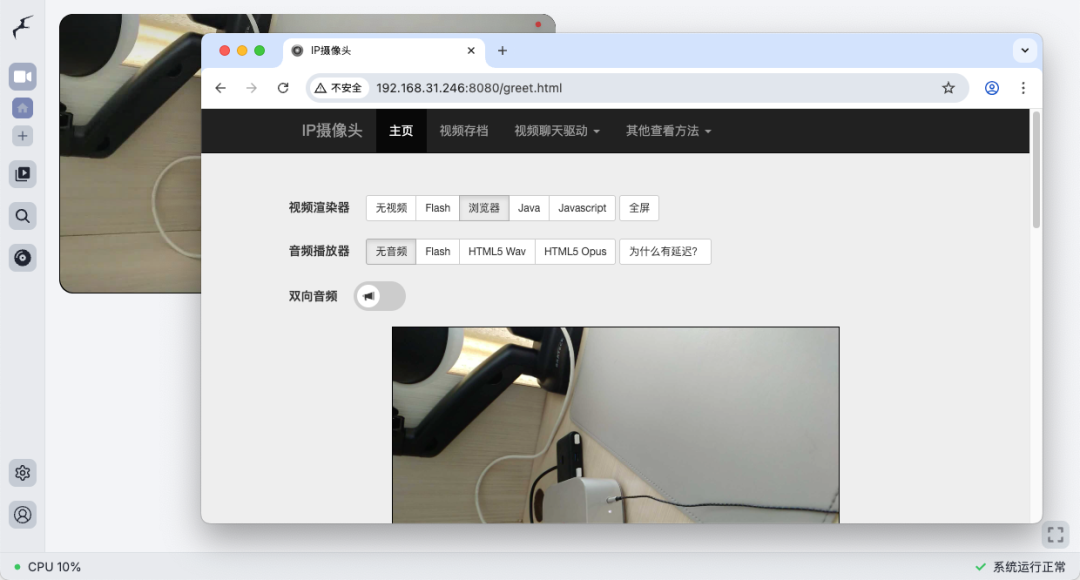

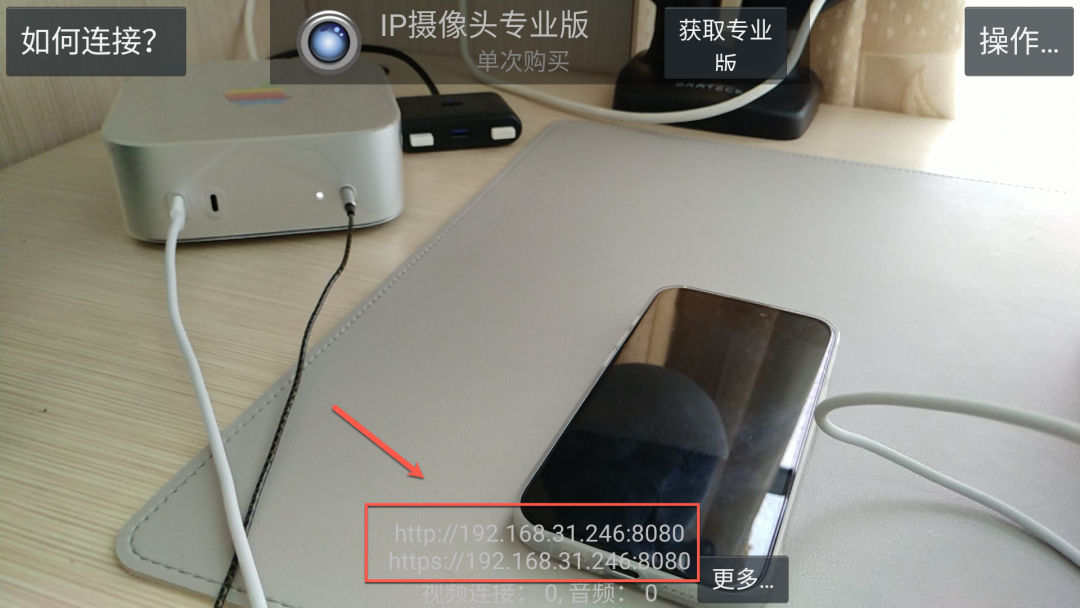

TIP:因为我没有常规摄像头,所以这里我是用手机安装的 IP 摄像头进行演示的(不同应用可能不同,但都是差不多的,我这个也不是太好用比较多广告就不分享了)
这种 IP 摄像头应用,其实直接输入到浏览器也是可以打开看到画面,并且可以设置的
一般也都是支持 RTSP 传输协议的(有低画质和高画质两种)

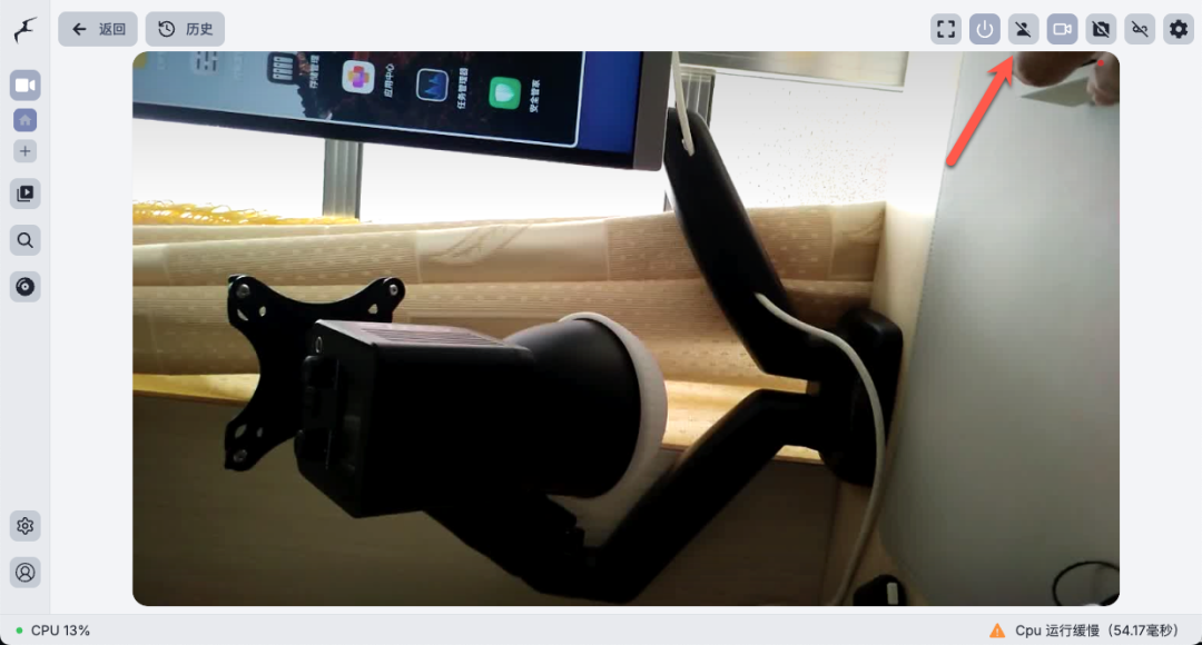

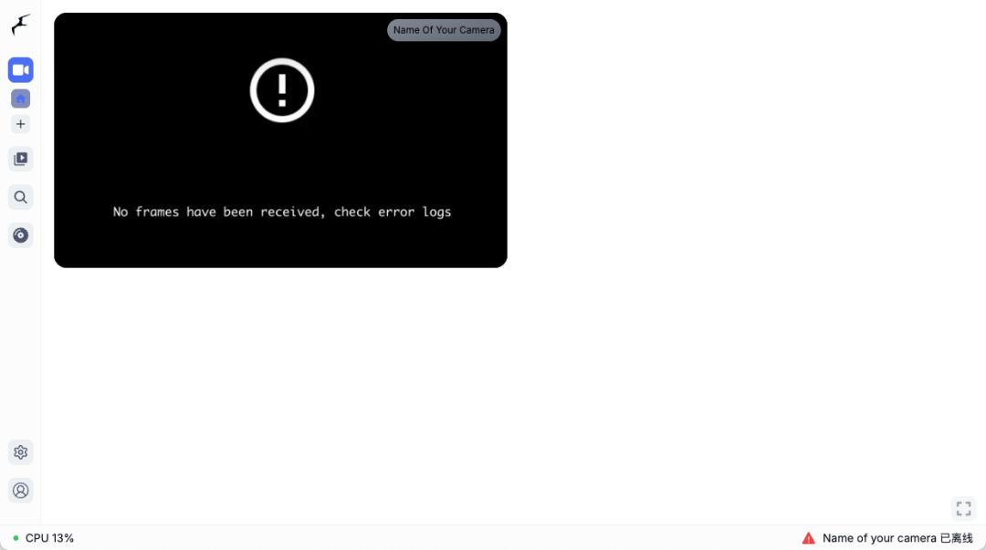

回到配置编辑器,修改设备名称和 RTSP 地址

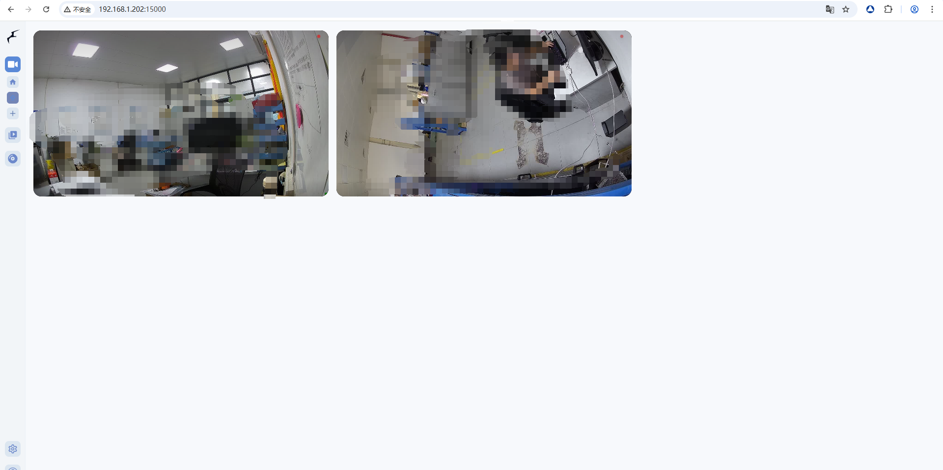

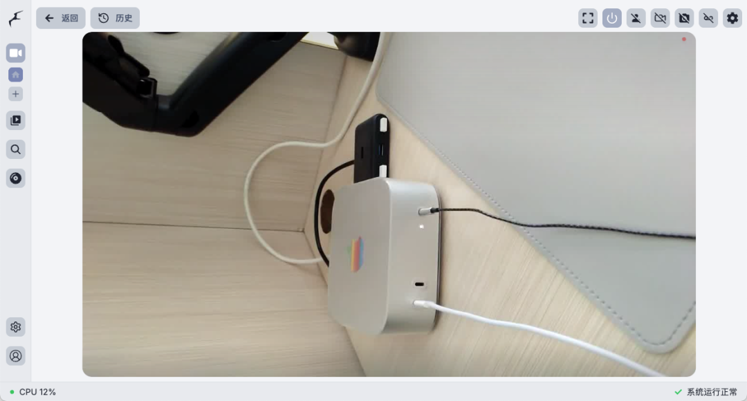

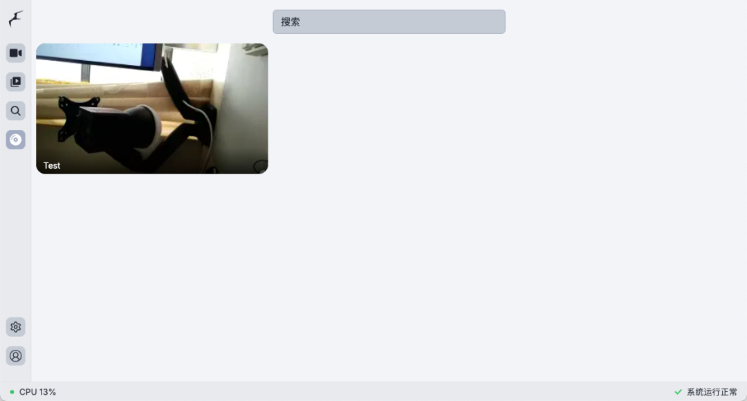

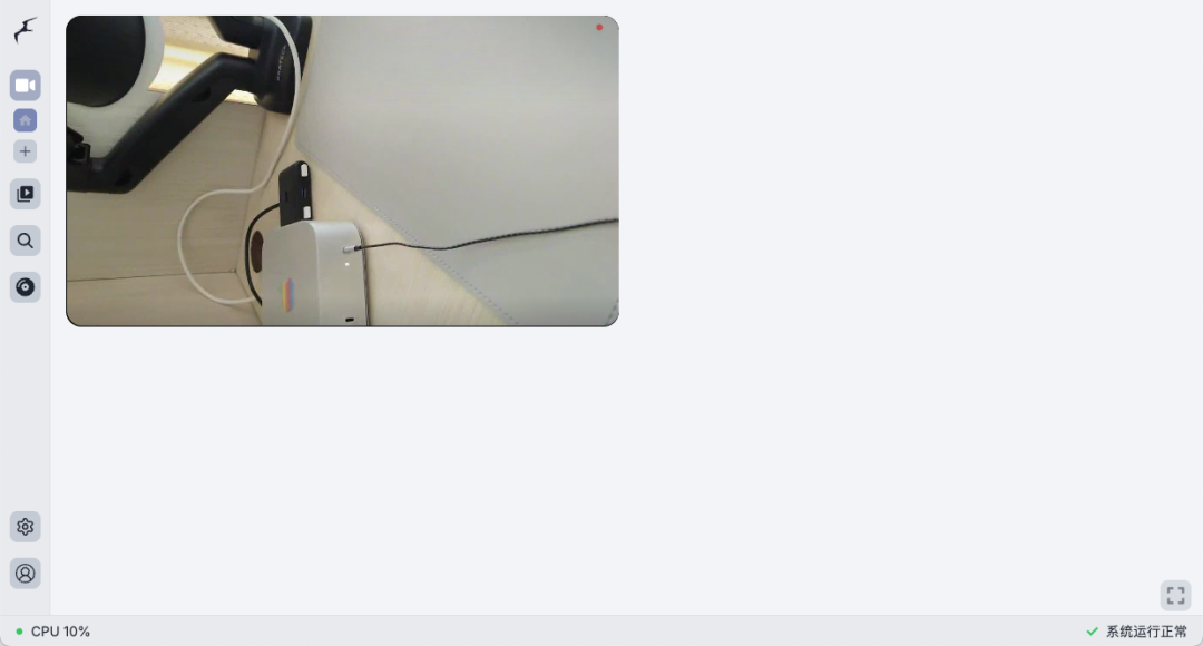

重启完成以后,就可以看到画面了
对比应用自带的控制页面,感觉 Frigate 延迟比较大
点击画面可以进入到大屏设置界面,这样就完成最简单的添加摄像头了

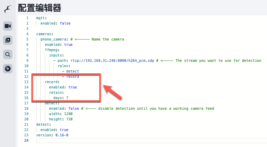

启用录制
回到配置编辑器,添加录制权限和其他配置

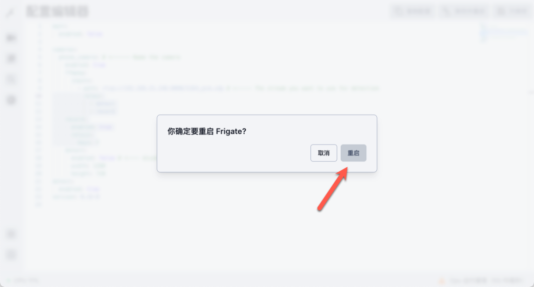

修改完成,保存并重启

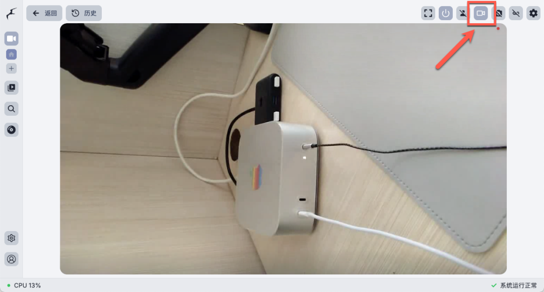

回到监控界面,右上角录制开关已经打开了

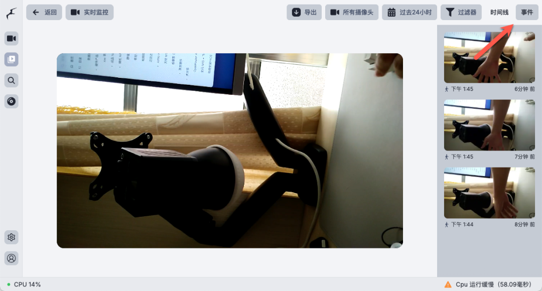

点击“历史”按钮
右侧时间轴可以拖动进行查看

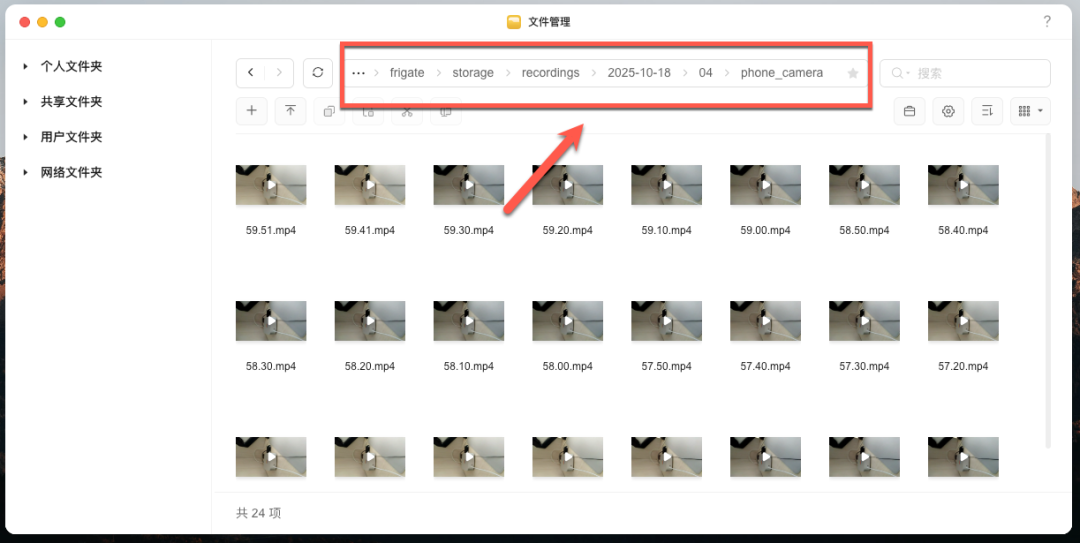

来到映射的 /storage 目录,就可以看到录制的视频

默认配置是关闭检测功能的,可以直接在监控界面手动打开

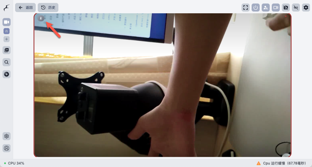

打开检测,如果有动静会有图标显示

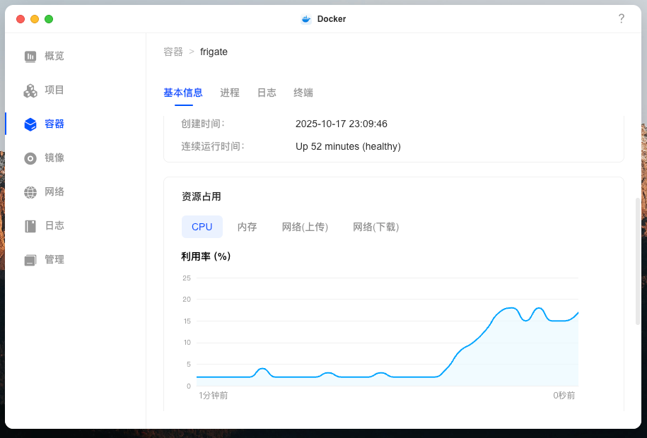

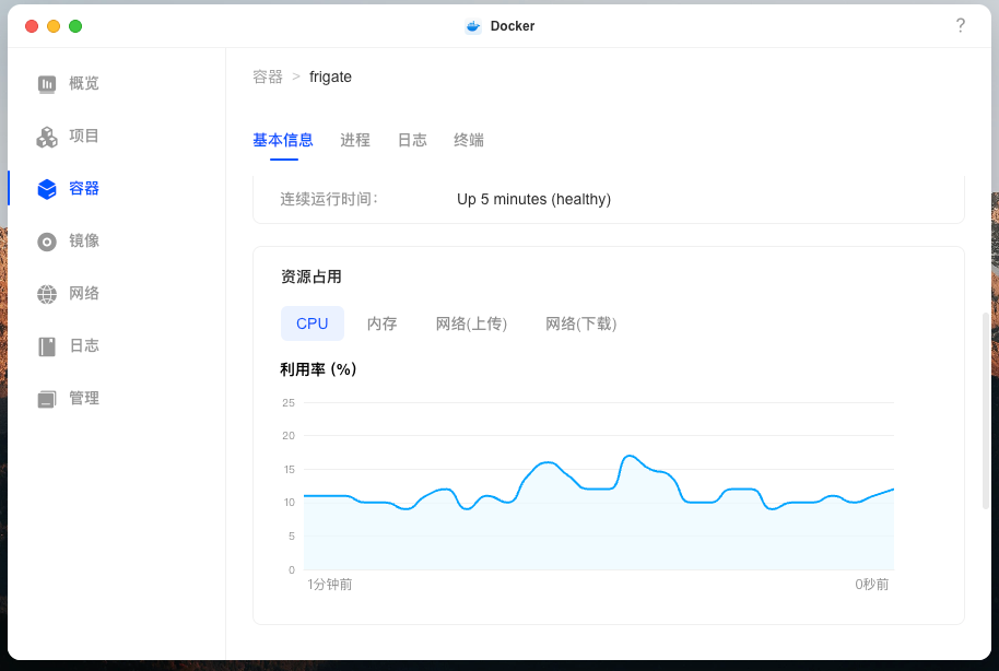

目前是 CPU 处理识别,可以看看关闭时占用 2% ,启用后占用来到了 15%,还是非常消耗资源的

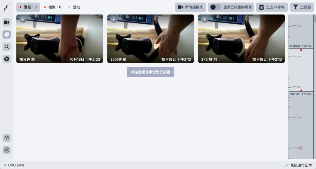

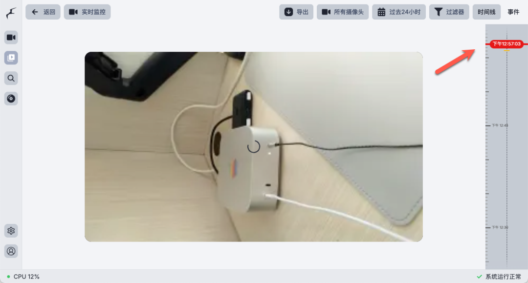

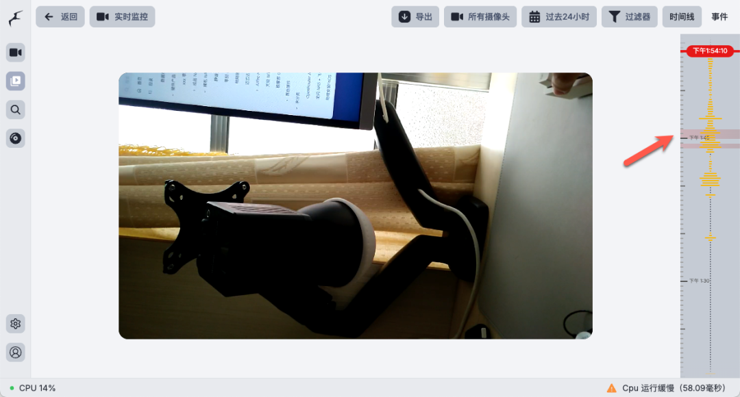

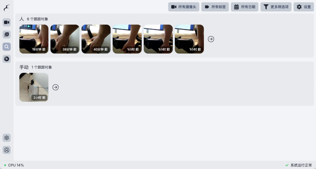

查看一下“历史”
右侧时间轴,可以看到红色条,说明这段时间检测到事件
点击“事件”,能看到事件发生的截图

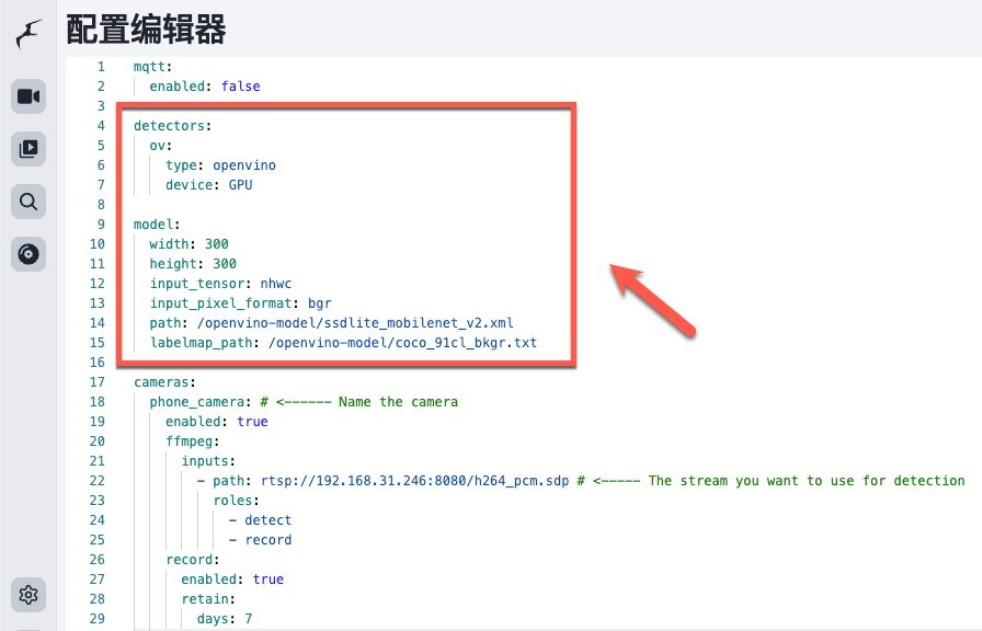

回到配置编辑器,可以设置默认开启检测(detect 就是检测的配置)

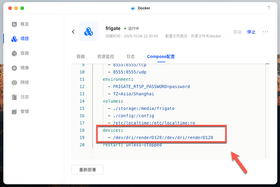

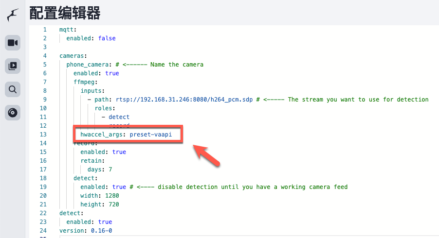

TIP:纯 CPU 处理太吃处理器性能,可以配置核显进行加速
设置加速器(这里我也不是太懂,建议还是以文档为准)
# VAAPI通用配置(自动选择H.264/H.265)hwaccel_args: preset-vaapi# QSV特定编解码器配置hwaccel_args: preset-intel-qsv-h264hwaccel_args: preset-intel-qsv-h265
配置以后 CPU 占用好像少了一点,但感觉好像都差不多

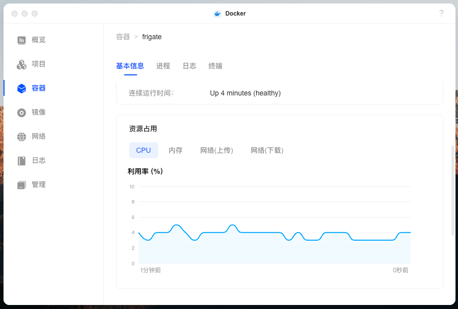

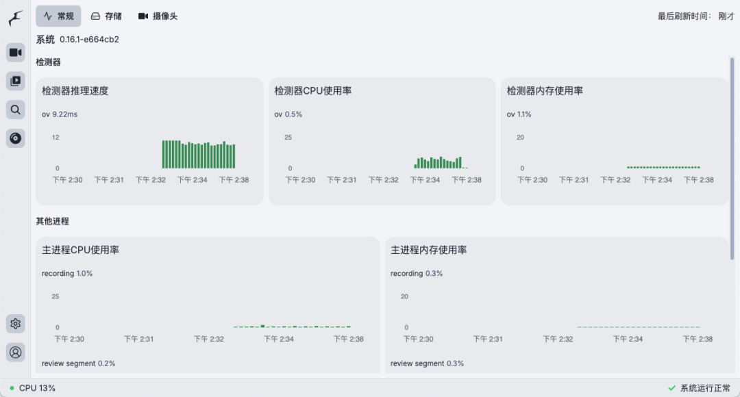

上面设置了感觉效果不明显,换成了 OpenVINO 检测器(前面的就删了)
detectors:ov:    type: openvino    device: GPUmodel:width: 300height: 300input_tensor: nhwcinput_pixel_format: bgrpath: /openvino-model/ssdlite_mobilenet_v2.xmllabelmap_path: /openvino-model/coco_91cl_bkgr.txt

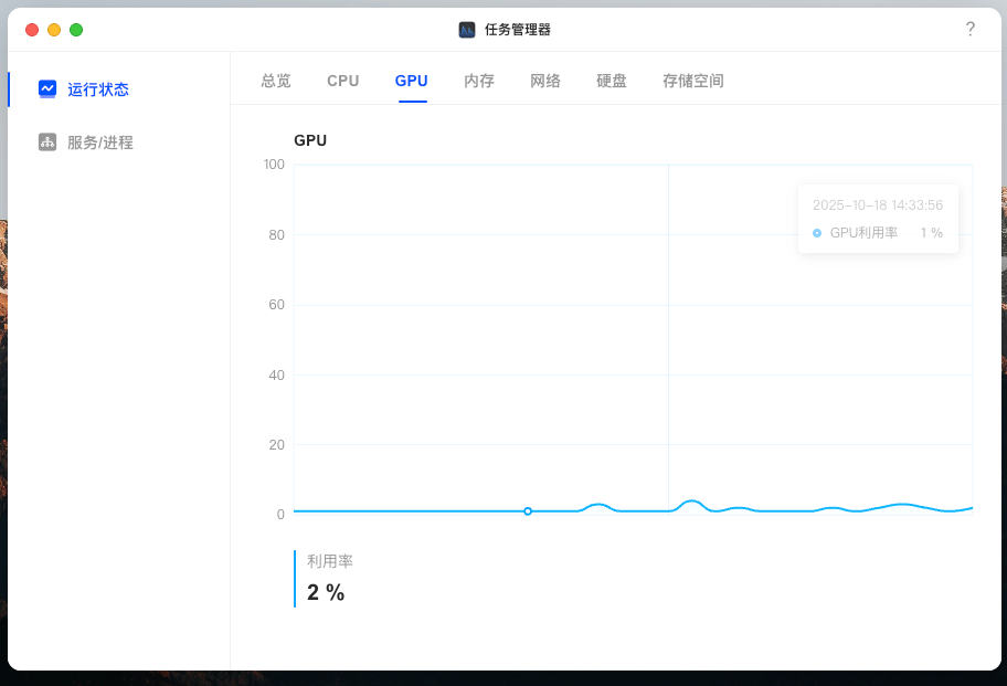

设置之后,处理器利用率明显下降,占用在 4%左右
核显调用利用率其实不高

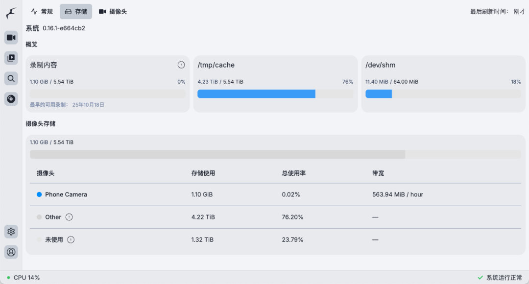

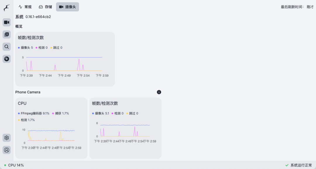

系统信息(常规)
系统信息(存储)
系统信息(摄像头)

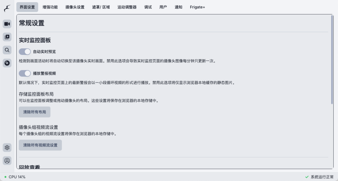

设置

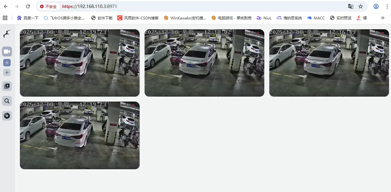

2025-12-8 12:24:36 显示全部楼层
mqtt:
  enabled: false
cameras:
  camera1:
    enabled: true
    ffmpeg:
      inputs:
        - path: rtsp://192.168.110.217:554/rtsp
          roles:
            - detect
    detect:
      enabled: false
      width: 1280
      height: 720
  camera2:
    enabled: true
    ffmpeg:
      inputs:
          roles:
            - detect
    detect:
      enabled: false
      width: 1280
      height: 720
  camera3:
    enabled: true
    ffmpeg:
      inputs:
          roles:
            - detect
    detect:
      enabled: false
      width: 1280
      height: 720
  camera4:
    enabled: true
    ffmpeg:
      inputs:
          roles:
            - detect
    detect:
      enabled: false
      width: 1280
      height: 720
detect:
  enabled: true
version: 0.16-0
