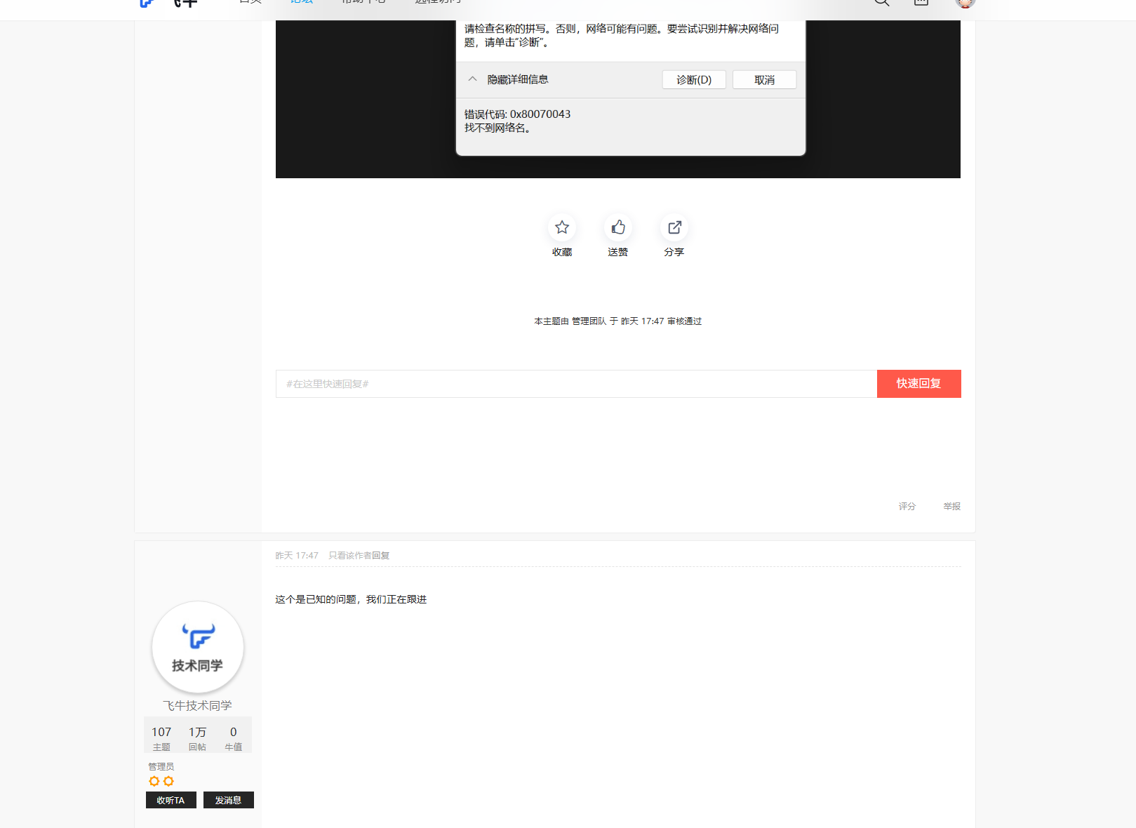

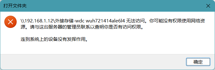

由于飞牛所有(大部分是西数硬盘)型号名称中带有特殊字符的硬盘在以外部存储方式挂载系统时,用smb访问会出现网络位置不可用的错误
搜索关键字论坛中6月已经有人发帖提到,最近也有几个帖子提到,官方应该已经在跟进了

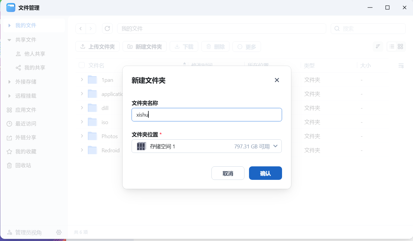

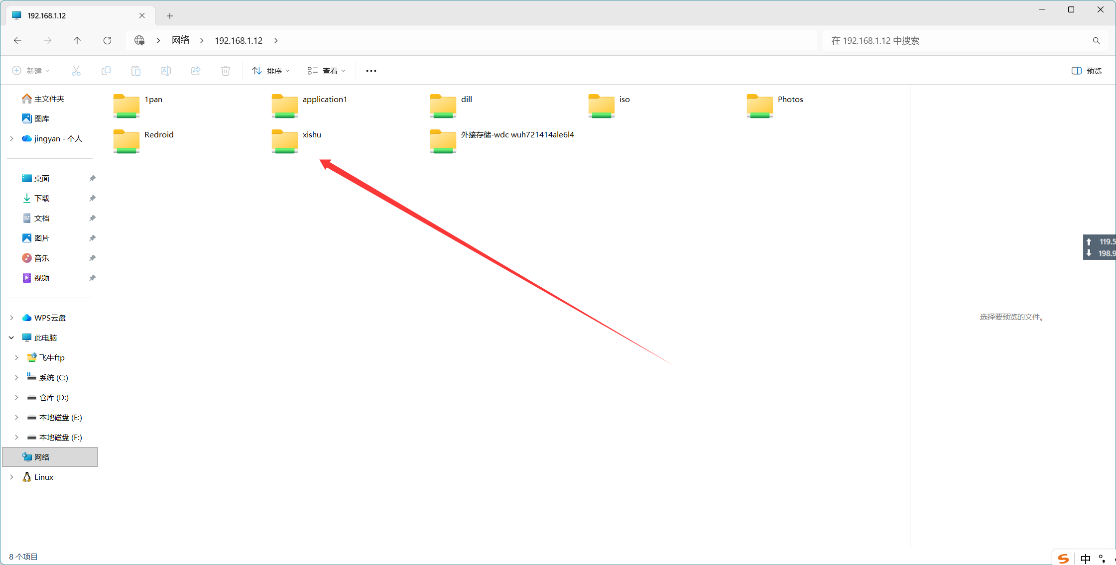

1.首先在非外置存储的存储空间中新建一个目录,名称随意(不会占用存储空间的容量,建议直接放在存储空间1)

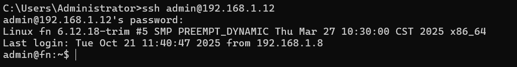

2.开启飞牛的ssh登录(如已开启则忽略)
3.使用ssh登录超级管理员账号
这里我的超管账号是admin,飞牛的局域网ip是192.168.1.12,那登录命令就是
ssh admin@192.168.1.12
然后输入密码,回车登录

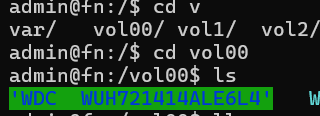

4.找到你的外接存储硬盘路径
我的飞牛有两个存储空间和一个外接存储,你如果不确定哪个是,可以挨个cd命令进入里面查看文件列表
到这里就确定了 我的西数外接硬盘路径为/vol00/WDC WUH721414ALE6L4

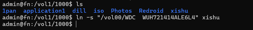

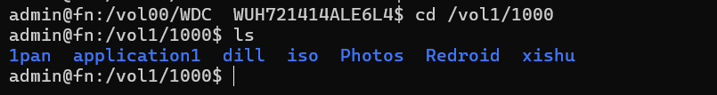

5.将外接存储的路径软链接到第一步创建的目录
第一步中创建的目录实际上就在/vol1/1000/目录下(如果你也和我一样创建在存储空间1)

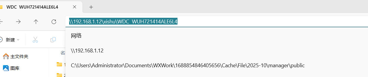

然后运行ln -s "/vol00/WDC WUH721414ALE6L4" xishu
注意把"/vol00/WDC WUH721414ALE6L4"替换为你的硬盘路径,把xishu替换为你第一步创建的目录名称
因为硬盘路径有空格,所以我还用了双引号包裹

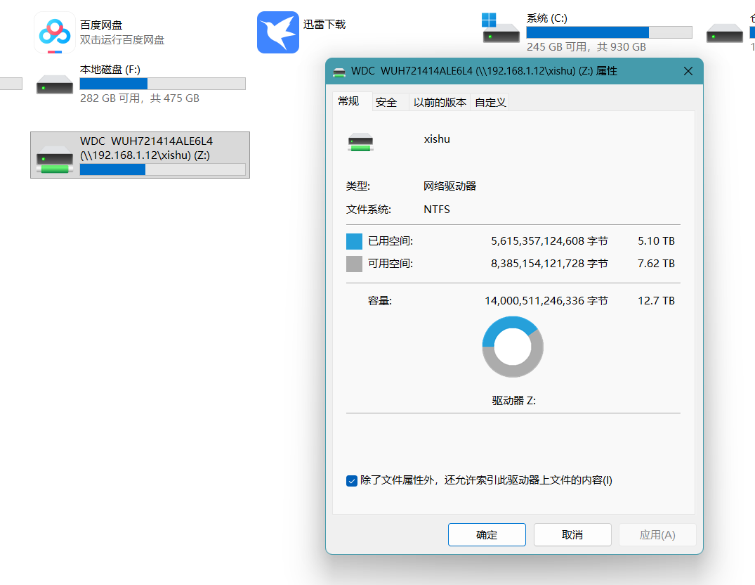

此时就可以通过smb访问外接存储,点进去就是我外接的西数硬盘
