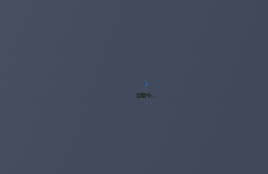

2025-10-22 21:21:59 楼主 显示全部楼层
这是掉线的截图

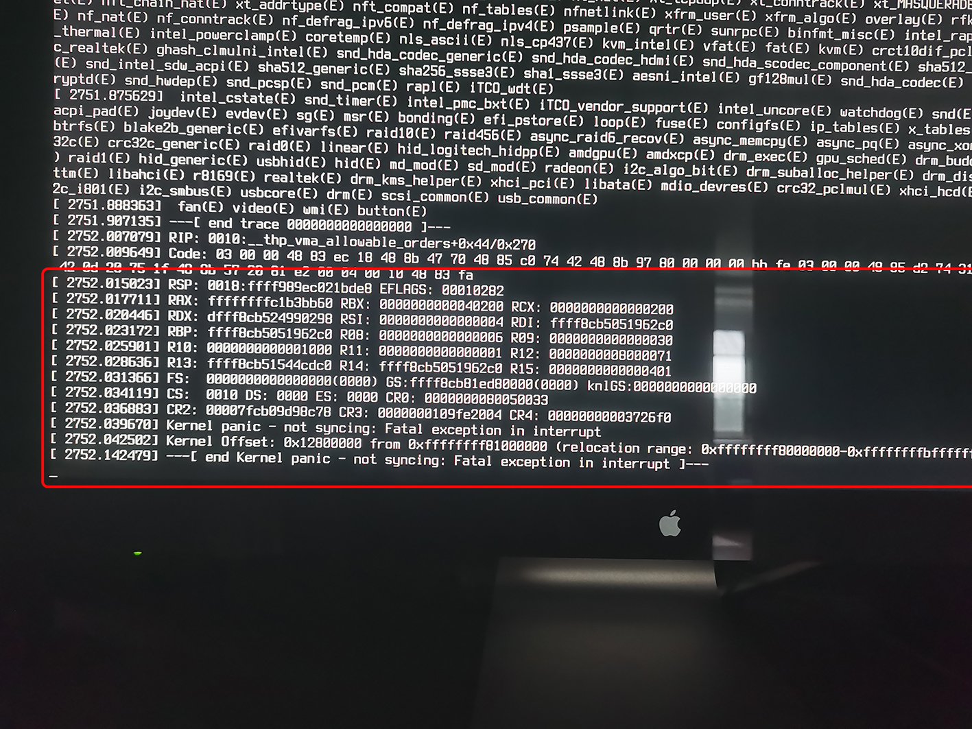

2025-11-3 23:39:31 楼主 显示全部楼层
试了三次,每次出现红框里这些就没反应了,手机app也连不上nas了
