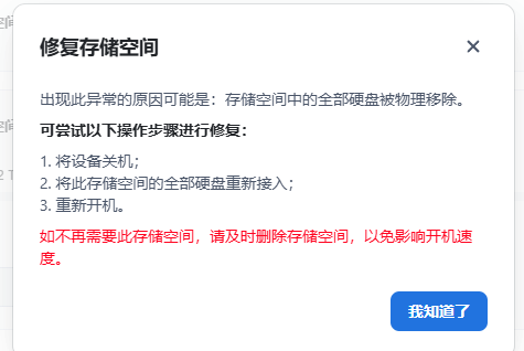

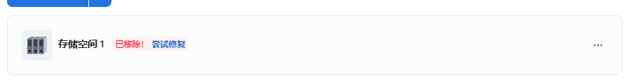

事情的起因是这样的,我本来存储区只有一块3T的硬盘,我想着手里还有一块3TB的硬盘,我就想着是否能组一个reid,结果没看到变更的地方, 只看到一个新增硬盘,就新增了,但是我玩玩没想到,新增后就无法删除新增的这块硬盘了。
如果在电脑关机后,移除掉这块新增的硬盘后,重新开机后,会提示存储空间已移除
飞牛没组raid,如何安全的移走一块呢? 整个人都傻了,目前只有把第二块盘插上去才可以在开机后正确显示问题。

你用的是LINEAR模式,这个模式就这样,没办法,你只能把数据迁移走,删除这个存储空间,如果想单盘改成RAID模式,要用BASIC模式。

搞定了,直接进终端,直接把整个存储区下面的文件全部拷贝到新存储区,然后卸载全部存储区,在挂载新的存储区,数据就恢复了,docker数据全部都在。
