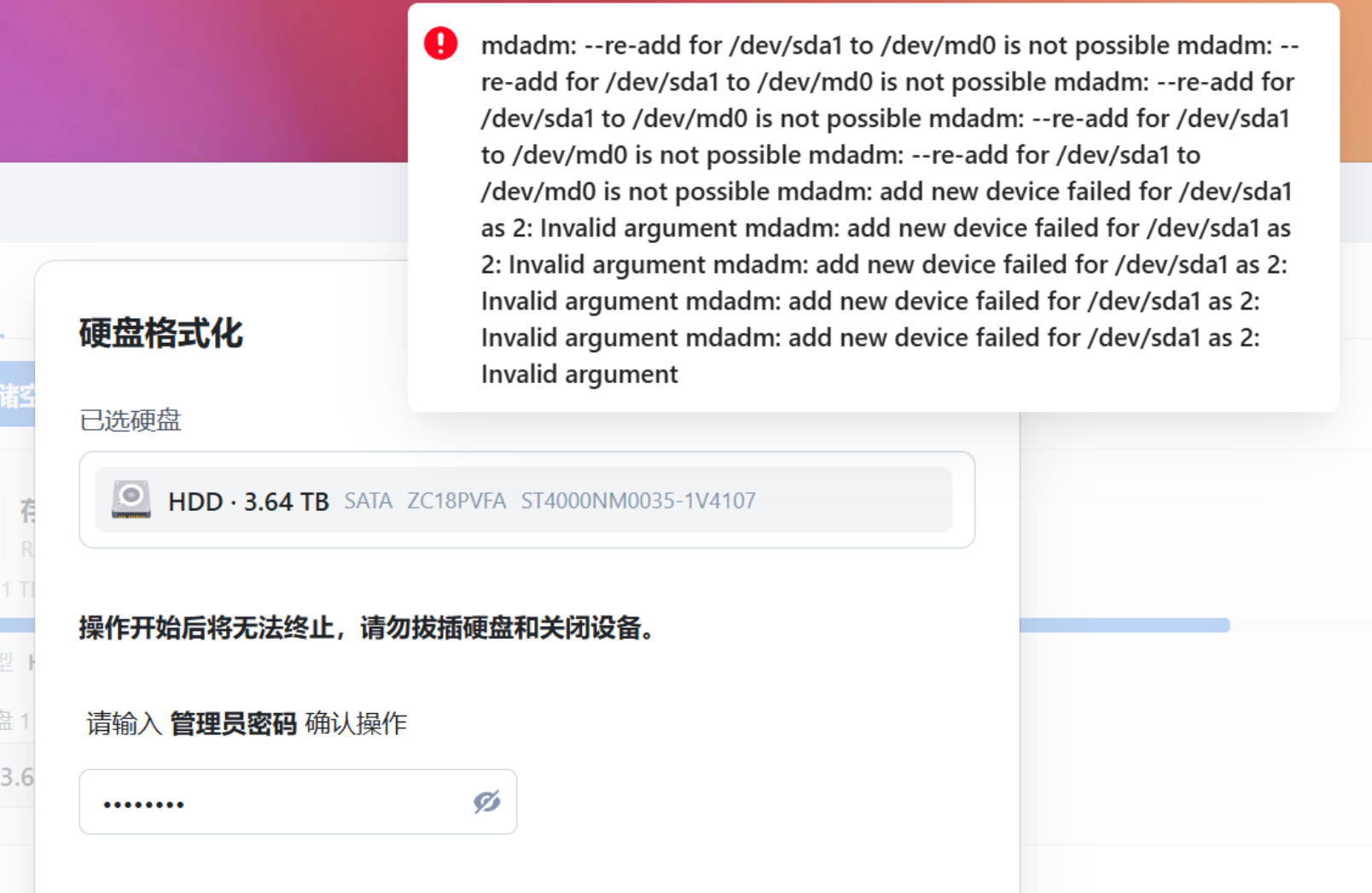

BUG现象:两块4T硬盘,组raid1,其中一块硬盘故障,更换新硬盘后,在添加修复新硬盘时报错.如下图
1,一开始怀疑和缓存盘有关,删除后无效.
2,然后根据报错,发现与系统自带的 mdadm 有关.(mdadm是linux下用于创建和管理软件RAID的命令)
3,开启SSH,登录root账号.(自行搜索一下,root账号)
4,下面是一些mdadm的常用命令.
