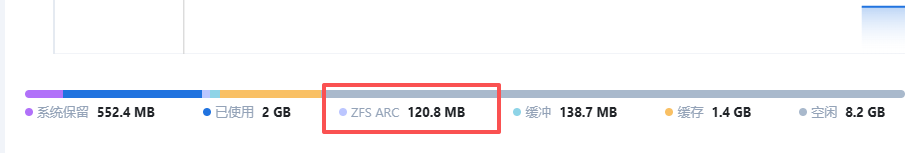

我的最新系统在内存里怎么看不到ZFS ARC啊? 是因为2个存储空间的原因吗?一个是ext4,一个是zfs
web端才有,手机端应该是没有,我的只有web端有  详情 回复
2025-10-25 21:32

2025-10-25 21:32:35 楼主 显示全部楼层
我的web端也没有. 但是命令行里可以看到.  详情 回复

2025-10-26 07:23:17 显示全部楼层
尝试清理下浏览器缓存试试  详情 回复

2025-10-26 10:15:05 楼主 显示全部楼层
尝试清理下浏览器缓存试试
