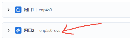

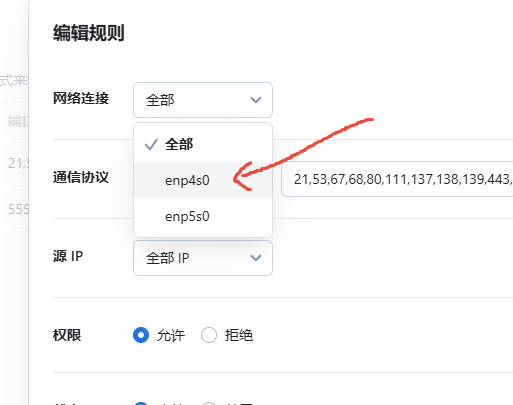

防火墙以网络接口为单位进行限制,与IP无关,如果你有多网口,在编辑规则时不要选择虚拟机的OVS网口(如下图)
感谢,我是单网卡环境,将所有出站端口开放后已能正常使用。  详情 回复

2025-10-26 14:56:12 显示全部楼层
如果你只有单网口,建议关闭防火墙,或者你自己尝试找找openclash和节点需要的端口使用范围开放,因为每个节点的端口都可能是不一样的

2025-10-30 18:54:15 楼主 显示全部楼层
感谢大家的帮助,我的环境是单网口的,下来后我再仔细看了下,应该是openclash访问代理节点的出站端口被挡导致的问题,目前已经将所有IP协议的出站端口都开放,已经可以正常使用了。谢谢大家。
