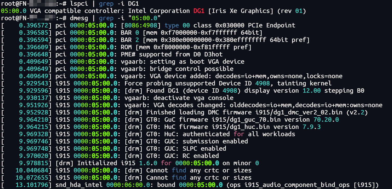

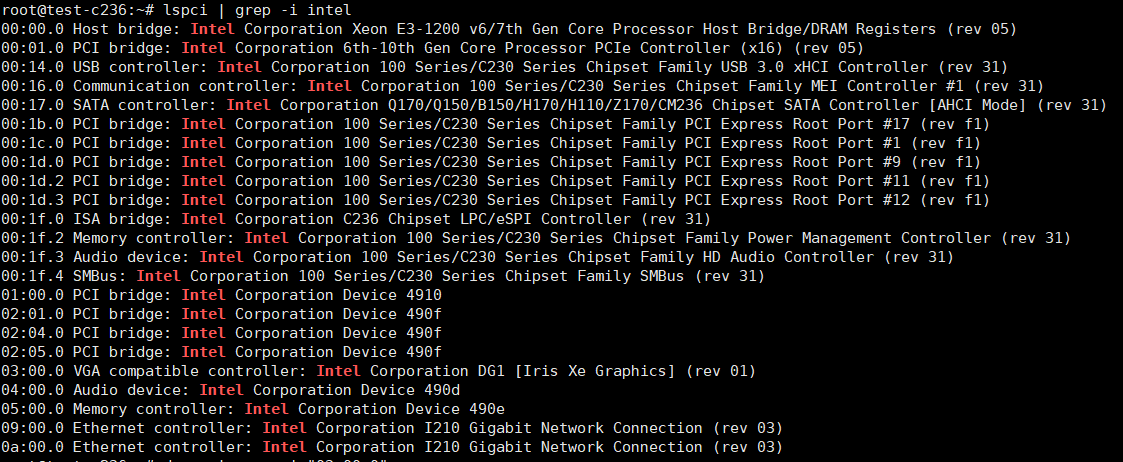

1. 确认显卡是否被内核识别
lspci | grep -i intel
返回示例
00:11.0 VGA compatible controller: Intel Corporation DG1 [Iris Xe Graphics] (rev 01)
在输出的内容中找到 DG1字眼,这代表你的显卡已正确被主板识别和加载,否则就是硬件问题了。然后我们需要记住前面数字,那个是位置,例如 00:11.0 并且能正确显示 Iris Xe Graphics,这说明 PCI 设备识别没有问题。现在我们需要继续排查驱动和固件的问题。
2. 检查内核错误日志
dmesg | grep -i "00:11.0"
记住替换里面引号中的数字为你自己ID
然后你应该能从返回的日志中找到关键部分
i915 0000:00:11.0: Your graphics device 4908 is not properly supported by i915 in this

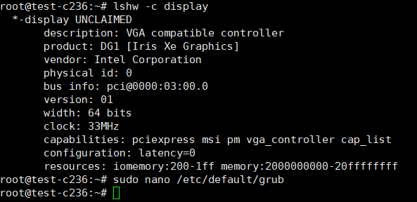

输入下面命令
lshw -c display
返回示例
  *-display:0
       description: VGA compatible controller
       product: bochs-drmdrmfb
       physical id: 2
       bus info: pci@0000:00:02.0
       logical name: /dev/fb0
       version: 02
       width: 32 bits
       clock: 33MHz
       capabilities: vga_controller rom fb
       configuration: depth=32 driver=bochs-drm latency=0 resolution=1280,800
       resources: irq:0 memory:fd000000-fdffffff memory:fea96000-fea96fff memory:c0000-dffff
  *-display:1 UNCLAIMED
       product: DG1 [Iris Xe Graphics]
       vendor: Intel Corporation
       physical id: 11
       bus info: pci@0000:00:11.0
       version: 01
       width: 64 bits
       clock: 33MHz
       capabilities: pciexpress msi pm vga_controller cap_list
       configuration: latency=0
       resources: iomemory:700-6ff iomemory:710-70f memory:7000000000-7000ffffff memory:7100000000-71ffffffff memory:c0000-dffff
root@SakLit:~#
注意 UNCLAIMED关键字 这表示设备没有被任何驱动认领。所以,一下子就找到问题了。

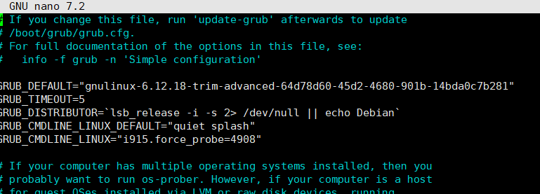

3. 修改内核引导参数
sudo nano /etc/default/grub
找到 GRUB_CMDLINE_LINUX,将 i915.force_probe=7d55 改为:
i915.force_probe=4908
如果你想暴力一点直接万事大吉可以改为
i915.force_probe=*
然后系统就会加载所有驱动了,然后病毒也能大步的迈入了,因为你的家门始终敞开。
最后更新一下更新 GRUB 配置
sudo update-grub
最后重启飞牛即可!

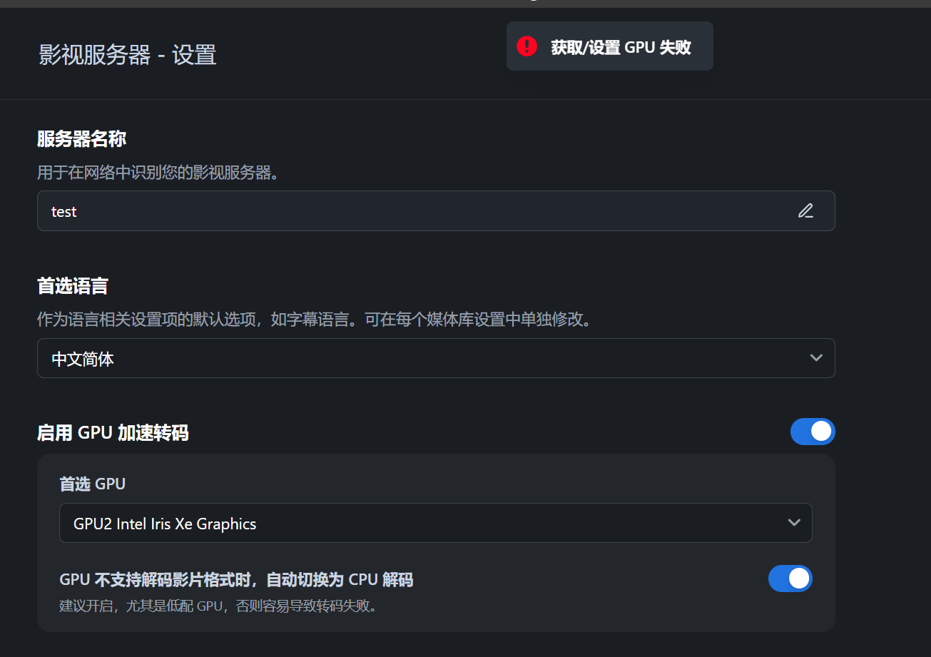

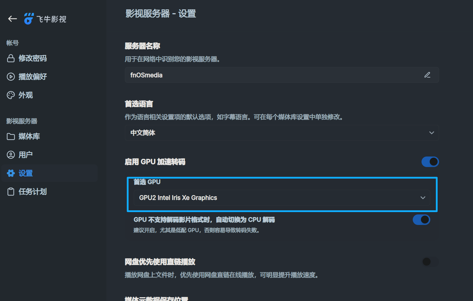

感谢大佬,微信群问了半天都找不到解决方案,我的情况还比较奇葩,从资源管理器来看DG1是没有驱动的,但是相册AI可以调用,影视插件却不行。另外不太习惯Linux系统的一点是,硬件识别了但是没有驱动的情况,如果是Windows系统,硬解名称如果被完整正确的识别了,那基本上也是驱动了,否则就是未知PCI设备或者图形设备。
2025-10-27 16:36:24 显示全部楼层
大佬,我这边还有一个情况,刚刚用你的方法修复之后出现的,我的硬件是C246主板+E-2124G8代志强,带P630核显,另外还有一张DG1独显,之前是相册AI两张显卡都不能调用,但是影视插件两个都可以,最近升级之后变成了相册AI两张都能调用,至少表面可以,实际没有测试,影视插件只能调用P630了。用你的方法修复之后,相册AI只能调用DG1,影视插件两张卡都可以调用,完全整懵了。

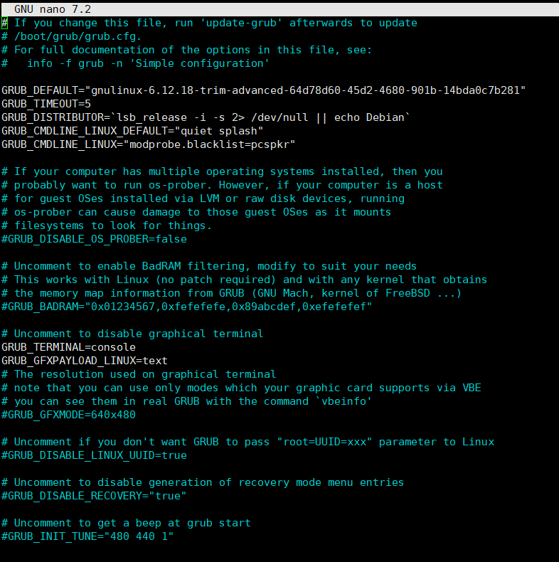

我的 /etc/default/grub中GRUB_CMDLINE_LINUX行的值是GRUB_CMDLINE_LINUX="modprobe.blacklist=pcspkr"
这种应该怎么修改
我的/etc/default/grub中GRUB_CMDLINE_LINUX行的值也是GRUB_CMDLINE_LINUX="modprobe.blacklist=pcspkr" 请问这种应该怎么修改  详情 回复
请问这种应该怎么修改
引号 里边改成这个 quiet i915.force_probe=4908  详情 回复

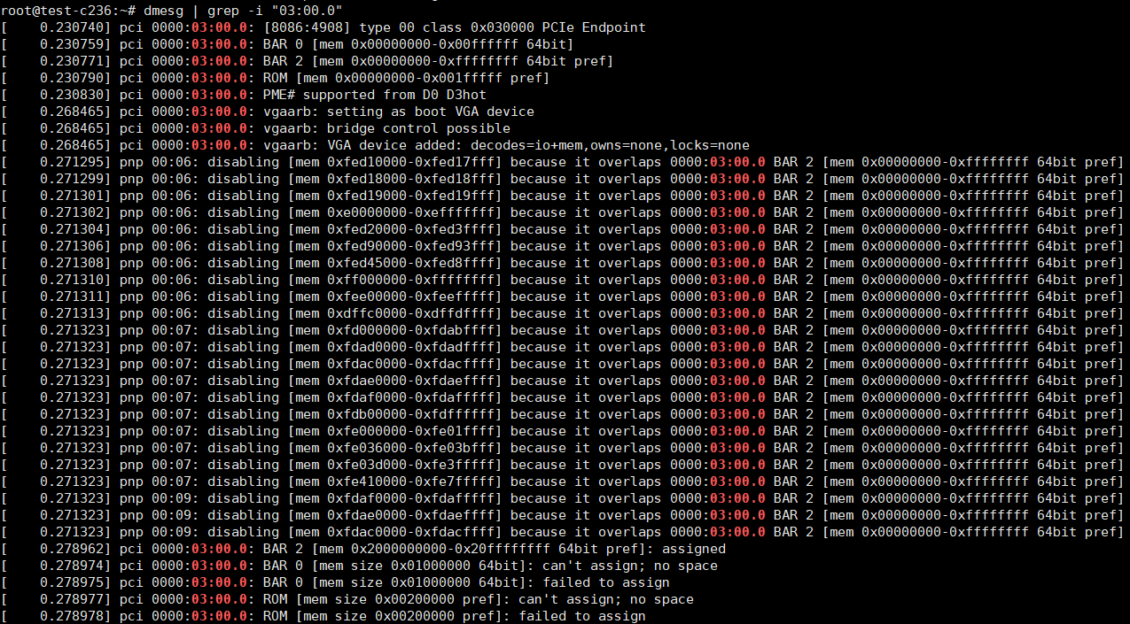

2025-10-31 18:30
2025-10-29 22:46:46 楼主 显示全部楼层
vincewe 发表于 2025-10-29 07:44
我的/etc/default/grub中GRUB_CMDLINE_LINUX行的值也是GRUB_CMDLINE_LINUX="modprobe.blacklist=pcspkr" ...
你这个是DG1吗
是啊,所有的操作都一样  详情 回复
2025-10-30 16:29
依照您教的步骤,但是最后出来是这样,不知道怎麽改  详情 回复
2025-10-29 23:53

[quote][size=2][url=forum.php?mod=redirect&goto=findpost&pid=192690&ptid=41032][color=#999999]月光微暖冬亦凉 发表于 2025-10-29 22:46[/color][/url][/size] 你这个是DG1吗[/quote]
依照您教的步骤,但是最后出来是这样,不知道怎麽改cry

[quote][size=2][url=forum.php?mod=redirect&goto=findpost&pid=194273&ptid=41032][color=#999999]Sasan 发表于 2025-11-2 11:55[/color][/url][/size] 引号 里边改成这个 quiet i915.force_probe=4908[/quote]
剛剛依照您分享的改好,updae -> reboot
結果一樣切換設置DG1 失敗 cry
之前的已有的modprobe.blacklist=pcspkr不要删掉,在后面空格一下,添加i915.force_probe=4908,修改后是GRUB_CMDLINE_LINUX="modprobe.blacklist=pcspkr i915.force_probe=4908",再sudo update-grub,再重启飞牛,  详情 回复
結果一樣切換設置DG1 失敗
之前的已有的modprobe.blacklist=pcspkr不要删掉,在后面空格一下,添加i915.force_probe=4908,修改后是GRUB_CMDLINE_LINUX="modprobe.blacklist=pcspkr i915.force_probe=4908",再sudo update-grub,再重启飞牛,我是按照这样修复成功的。你可以试试,
2025-11-5 21:58:36 楼主 显示全部楼层
从你这个图里来看貌似你都没有安装dg1驱动
可能是pve虚拟机安装的飞牛,  详情 回复

2025-11-6 17:13:25 显示全部楼层
可能是pve虚拟机安装的飞牛,
2025-11-6 22:40:01 楼主 显示全部楼层
undeadlove 发表于 2025-11-6 17:13
可能是pve虚拟机安装的飞牛,
得直通
https://www.xiaozhuhouses.asia/欢迎访问我的博客
