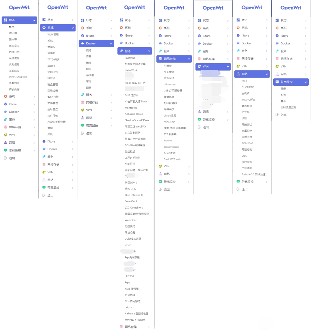

玩过软路由的应该听说过高大全,很强大哦! ! 有兴趣的可以部署试试看!虚拟机刚出来的时候发过一次, 高大全版 OpenWrt 固件基于 lean大佬的源码编译,并添加了一些额外的软件包,作为旁路由使用,插件丰富、稳定性强,能轻松满足软路由玩家的各种进阶玩法。
他有两个版本plus和mini版
plus 高大全版:
包括了更多的内建功能和高级配置选项,适合需要更多定制功能的用户。比如**哄哄的插件,高级的防火墙设置,QoS(流量控制),带宽管理等。
mini 精简版:
相较于高大全版,精简版去除了一些不常用的服务和功能,目的是减小固件的体积,降低系统资源的消耗,提升路由器的运行效率。

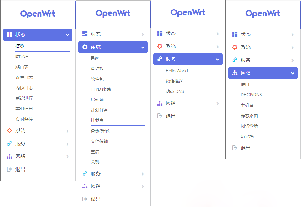

功能截图
高大全版
精简版

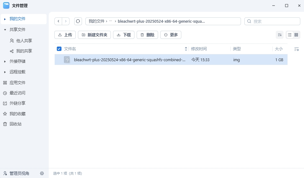

2️⃣ 将下载的img.gz压缩包上传到飞牛任意目录下,进行解压得到一个img后缀的镜像

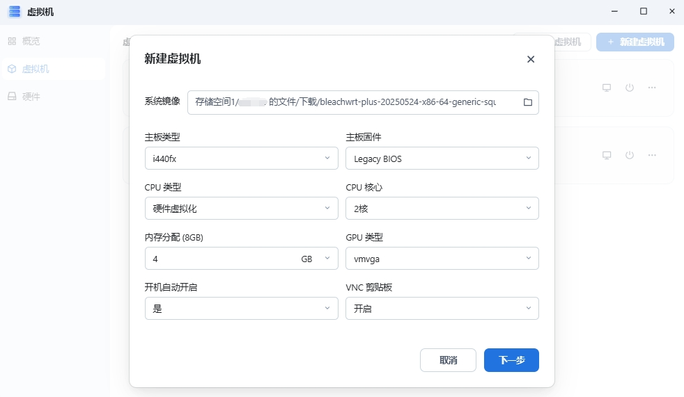

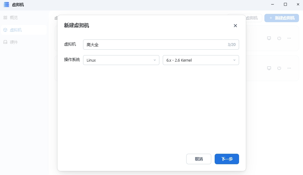

1️⃣ 创建虚拟机
2️⃣选择刚刚解压的高大全镜像,其他内容根据需求自行配置,也可以参考下图

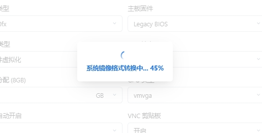

3️⃣点击下一步,系统镜像格式转换,耐心等待一会

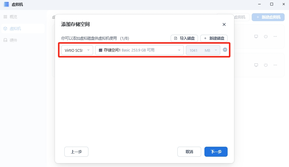

4️⃣ 添加储存空间
选择好储存空间,第一个虚拟磁盘后面的1041 MB目前改不了,也删不了,我们先完成创建完成后,再回来改。
你还可以添加新的虚拟磁盘,最多8个

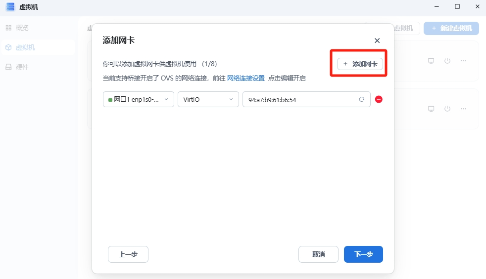

5️⃣ 添加网卡
多个网卡小主机可以添加多个,最多8个,然后下一步

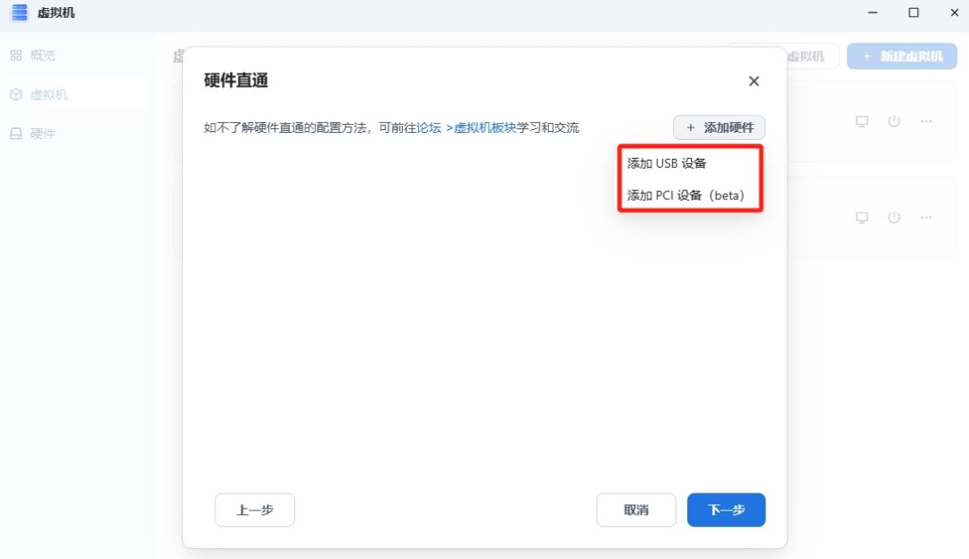

6️⃣ 硬件直通
根据自己的需求进行硬件直通,我用不到就直接下一步 完成创建!

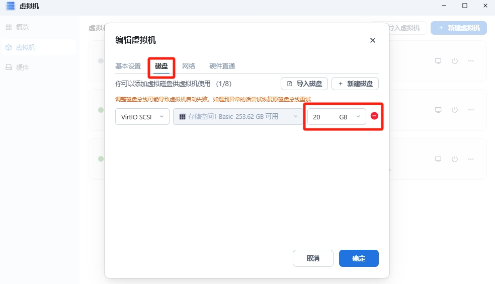

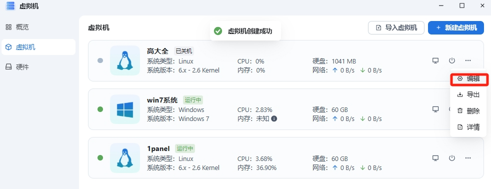

7️⃣修改空间大小
不要启动,编辑刚刚创建的高大全虚拟机
点击磁盘,之前不能改的1041 MB就可以改了,根据自己的需求改,一般20G足够使用

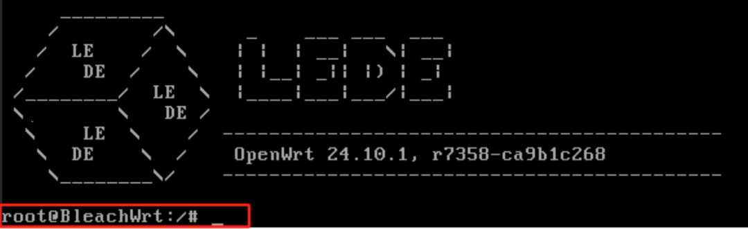

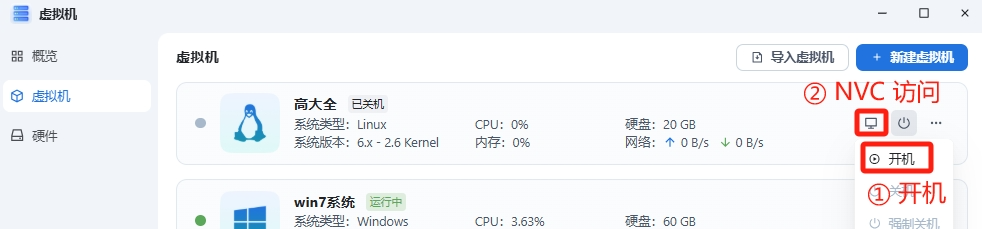

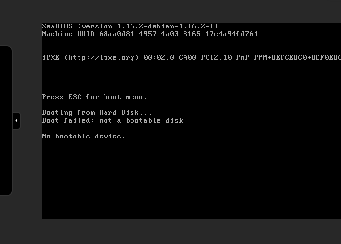

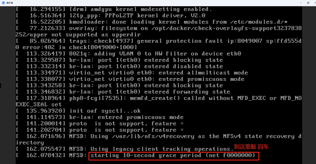

1️⃣ 创建的 #高大全 开机,通过NVC访问页面
2️⃣ 耐心等待,加载到这里直接进行回车,注意看图片
到这里就安装成功了,能看到已经root权限默认登录了

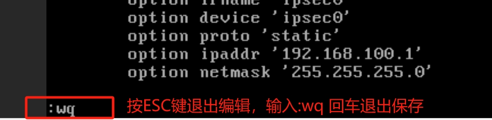

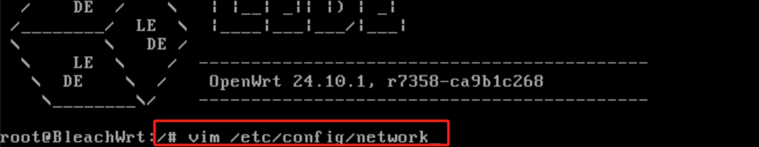

1️⃣ 修改/etc/config/network文件
执行下面的命令,编辑网络配置文件
vim /etc/config/network
3️⃣按" i "键,把lan口的 '192.168.1.1'改成自己需要的静态IP地址,如192.168.31.150
4️⃣ 按ESC键退出编辑,输入 :wq 回车保存退出(无视光标位置,直接输入就行)

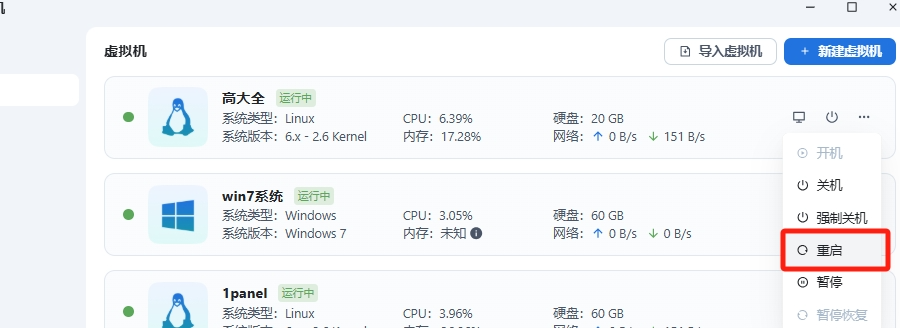

5️⃣ 重启虚拟机,重启后耐心等待加载完哦!!!可以进VNC查看进度

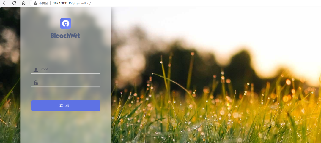

浏览器访问设置的静态ip进行登录访问
默认账号root密码password

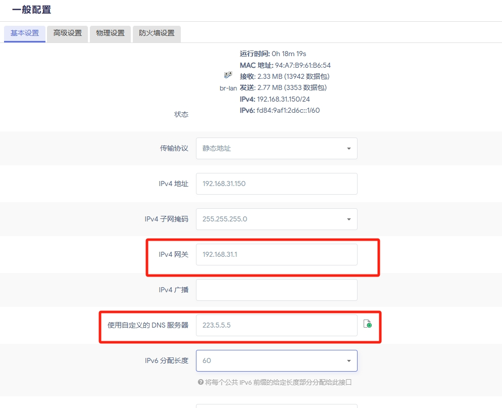

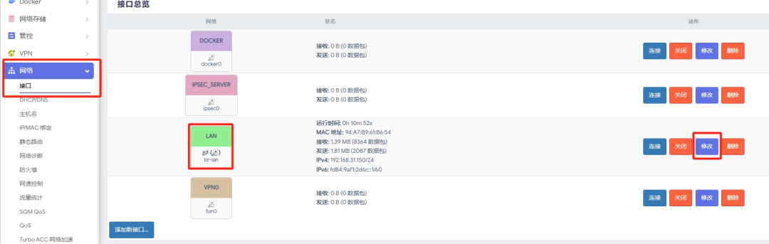

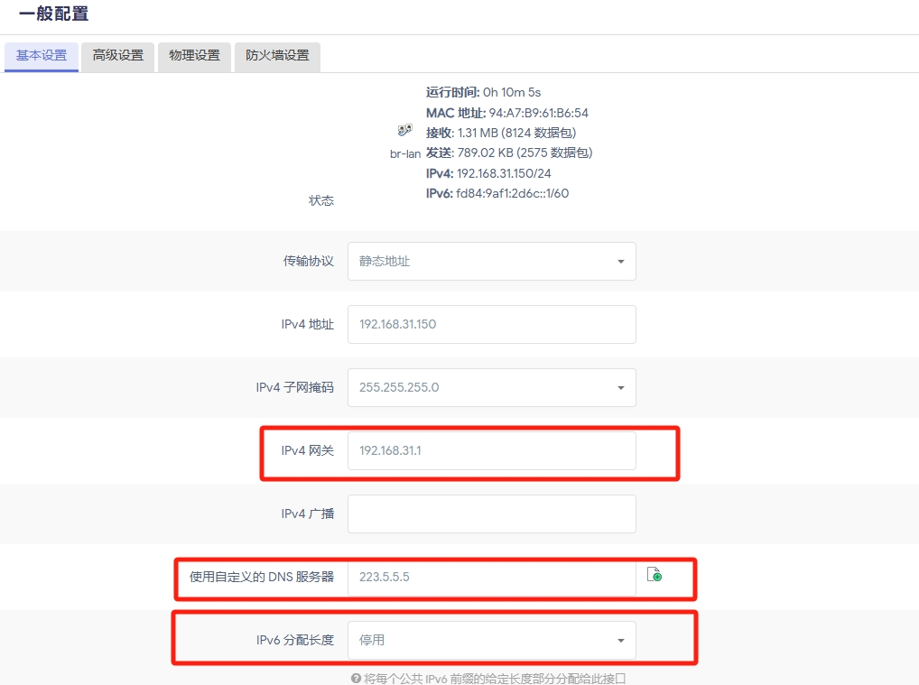

配置lan口
点开左边侧栏 网络->接口 - > LAN - > 修改。
在基础设置里面输入 ipv4网关 (根据自己网络设置,不同路由器不一样哦)和 DNS服务器 地址(我输入的是阿里云的)

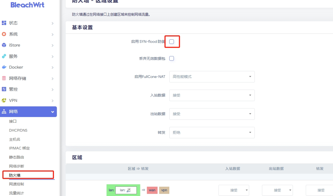

往下拉找到 DHCP 服务器 基本设置,忽略此接口打勾 然后 保存&应用
关闭防火墙,把勾去掉 保存&应用

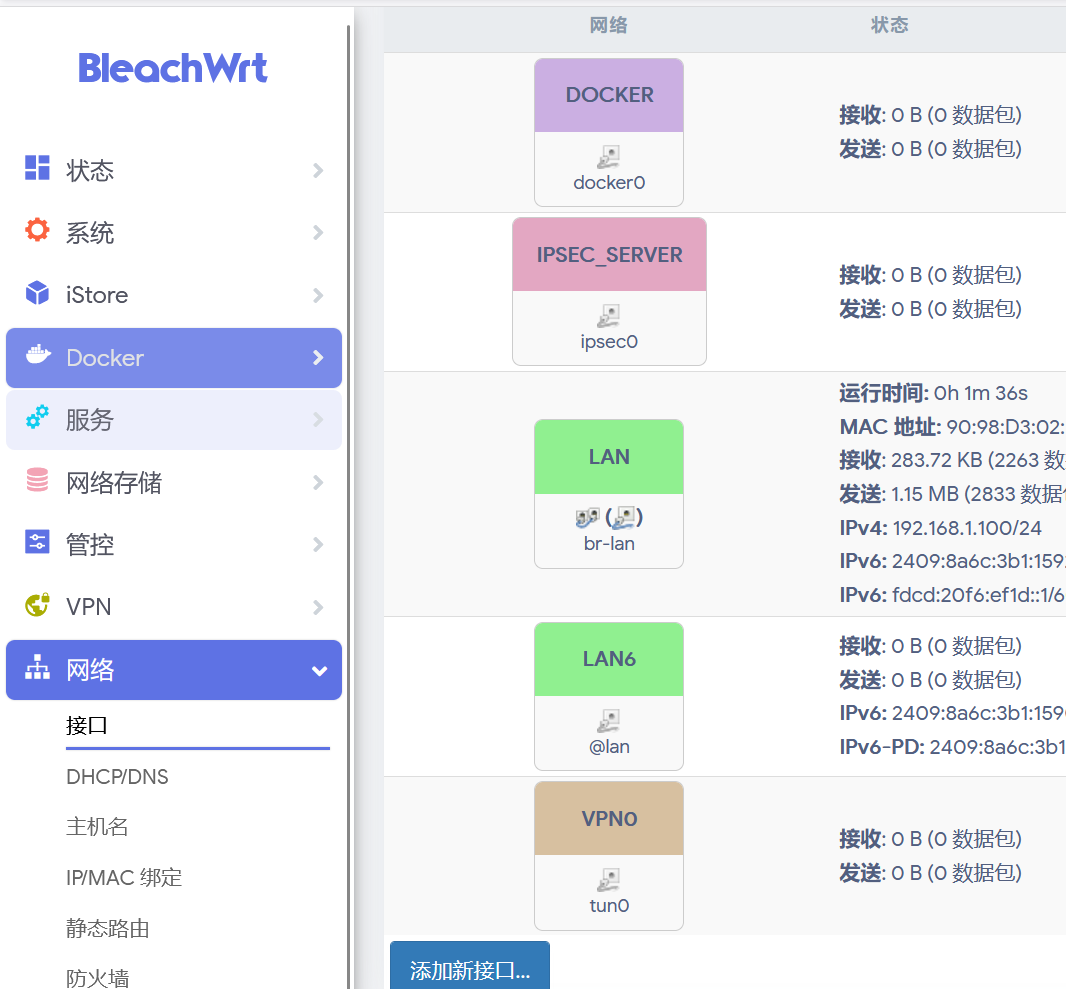

软路由玩不太转,ipv6配置不成功,没搞定,不配置ipv6也能用,毕竟很多**轰轰的插件用不到ipv6

楼主,我3个2.5G网口的,在添加网卡这个地方怎么设置呢,我也是就用op来旁路由

2025-12-7 13:20:10 显示全部楼层
我能获取ipv6,我截图给你看
求教是咋设置ipv6的??  详情 回复
2026-5-3 12:13

2026-5-3 12:13:29 显示全部楼层
心如止_tVnm7 发表于 2025-12-7 13:20
我能获取ipv6,我截图给你看
求教是咋设置ipv6的??
