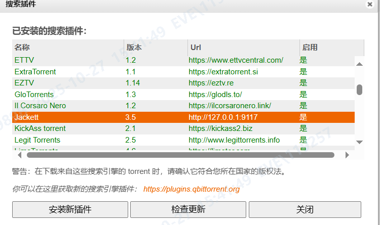

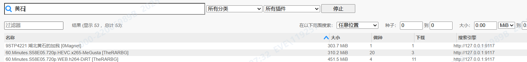

通过官方下载的qbittorrent,看到各种搜索插件都已内置好了并启用,但是搜索yellowstone出来的结果是:
其中Jackett有搜索结果,但是报错:

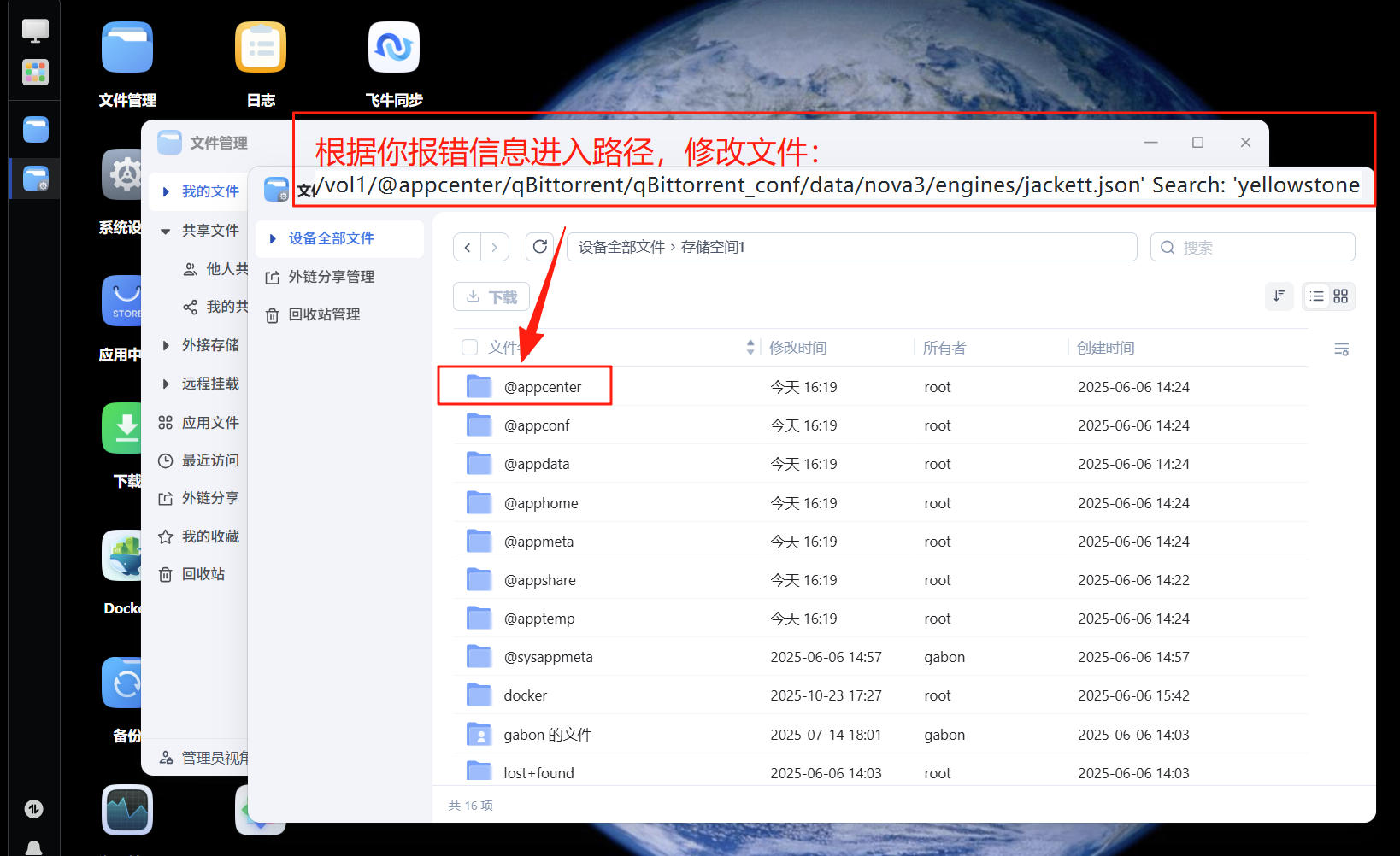

Jackett: api key error! Right-click this row and select 'Open description page' to open help. Configuration file: '/vol1/@appcenter/qBittorrent/qBittorrent_conf/data/nova3/engines/jackett.json' Search: 'yellowstone'
这里应该指的是搜索插件Jackett API需要替换,于是我去Docker下载好了Jackett并获取了API KEY
但是有以下问题:
1、搜索插件很多,几乎全部没有结果
2、我找不到qbittorrent的配置文件,去修改配置文件中的API KET(如下图)

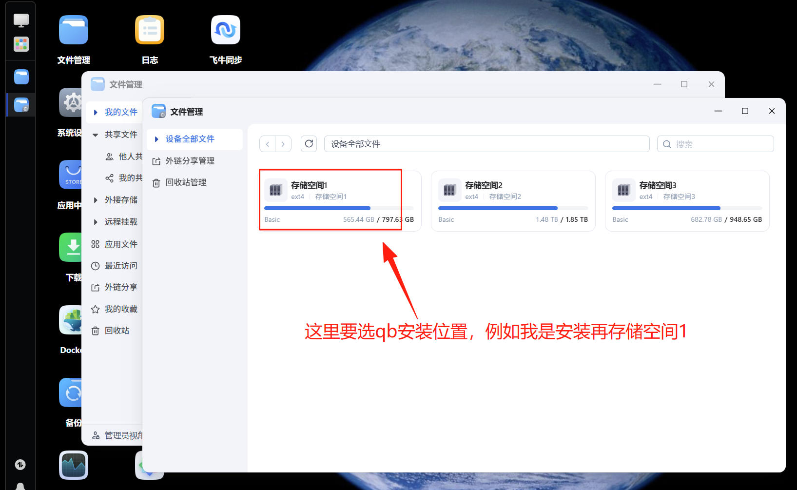

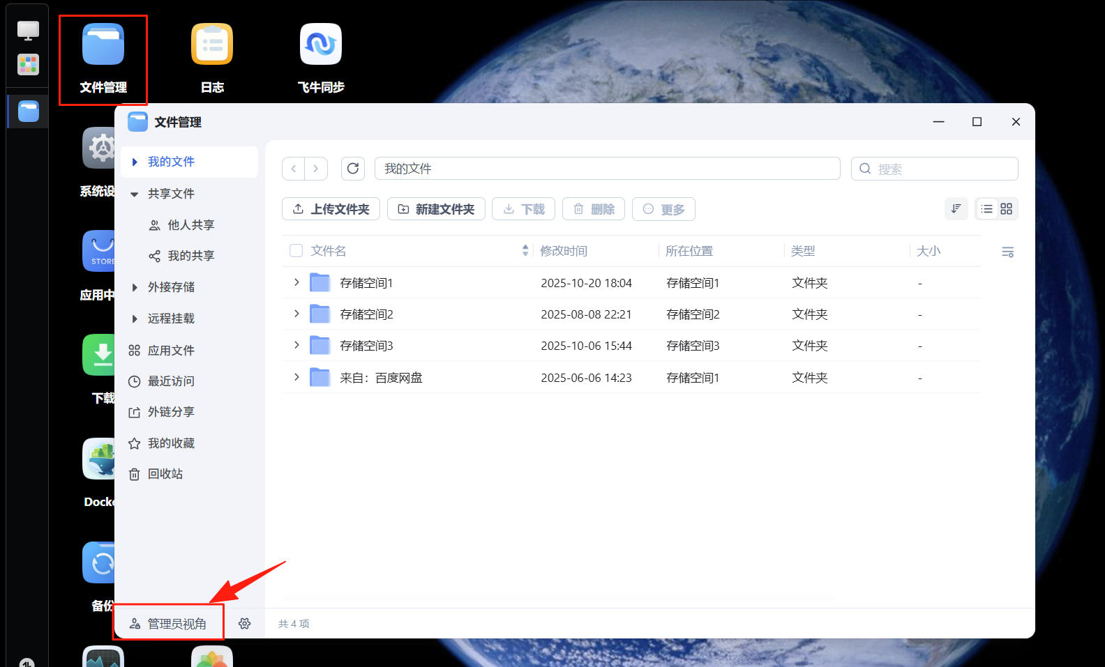

应用商店安装的docker应用,需要从文件管理器 - 管理员视角里查看或修改文件:
2025-10-27 17:29:57 楼主 显示全部楼层
解决了!感谢大哥
原来qb里面那么多搜索插件,看来每个要使用 都得特殊处理一下
